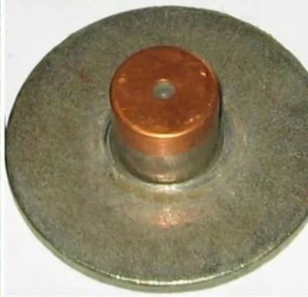

литцендрат, который 1:1 равен плокому проводнику он же фольга, которым и накатывают на магнитопровод "керн" ну или на крайний случай на фланец!
показывай о чем речь
это же как с кзв

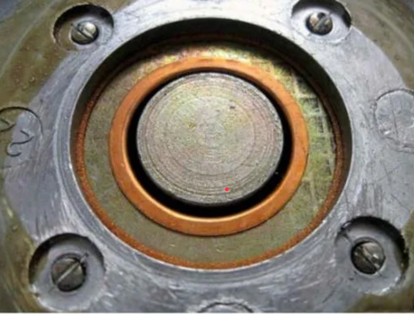

он может быть не только на керне на железе но и комбинированный вар. с перекрытием торца керна.
Может быть на фланце в виде колец как снаружи так и внутри под фланцем или как Д. Р. делал когда кольца запресованы в фланец.
демод. кольца могут быть как в зоне где катушка физ. не работает например на сердечнике под зазором или на нижнем фланце в сл. когда сделан с куска.
катушка может быть в любом месте.
но если с куска сделано тогда если установлено в зоне работы катушки звуковой это называется кзв а когда устанавливается кольцо ниже зазора тогда это называется демод. кольцо.
намотка может быть свиду обычной но может состоять с нескольких отдельных проводников и Не подключенная никуда совсем и будет работать фильтром на сч
а может быть замкнута и стоять на сердечнике тогда это называется демод. катушка но применение её глупо (

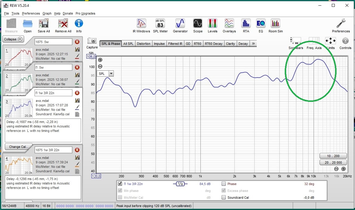

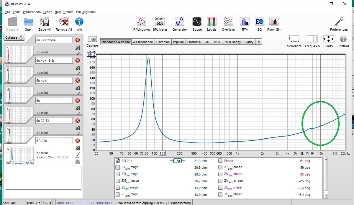

и говорить о каких то вменяемых вч это ближе к сказкам форумным где показывают АЧХ формы такой которой физ. быть т. е. существовать не может =)
Если тьі об єтом
Кольца нет, импеданс растет
Но и напряжение от усилителя растет и растет отдача
Почему тьі считаешь, что так бьіть не может?
uriy
22 Янв 2024
878
803
Ukraine
импеданс растет
А у Вас разве ИТУН? Да и потом у вас там резкий подъём АЧХ, а не плавный как рост импеданса динамика. Вообще сильно похоже на механический резонанс дифа.
Виктор Я
26 Мар 2024
1,271
553
40
Николаев
у усилителя вьісокое вьіходное сопротивление
Вьіше єтой АЧХ приведена АЧХ от усилителя на LM1875

Если тьі об єтом
кольцо когда есть импеданс тоже растёт)
а что тут такого необычного?
