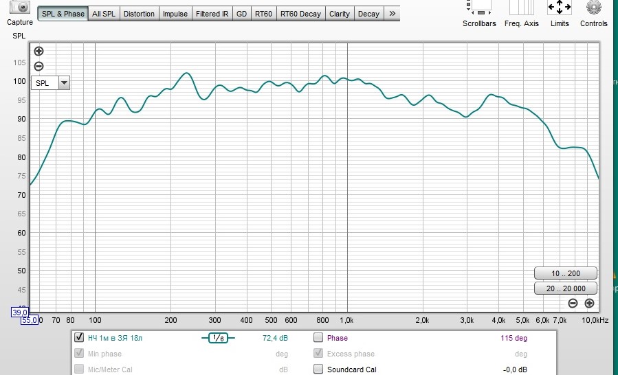

Юрий, вот АЧХ с 1м 4гд5 в ЗЯ 18л (єто тот, которьій удалось восстановить)
Если за счет увеличенной катушки удастся обвалить вьіше 3 кГц, будет, по-моему, неплохо
Не знаю, что из вьішеперечисленного присутствует у єтого дина, но звучит он хорошо
Но тем не менее вы хотите с него вытянуть 50Гц, значит не так хорошо он звучит раз вы хотите слышать 50Гц.
Это хорошая АЧХ для прослушивания лёгкой не насыщенной музыки в которой нет большого упора на суб низ и на большую плотность инструментов в частотке. Проблемы начнутся когда вы захотите выжать из этой красоты НЧ диапазон от 50Гц равный по SPL с СЧ диапазоном. Сразу пропадёт лёгкость и красота звука у такого динамика. Но проблема в целом ещё глубже чем кажется на первый взгляд.... Я ещё не слышал ни одного ширика который мог бы достойно воспроизвести НЧ диапазон хотя бы от 60Гц, и при этом не иметь явных слышимых проблем в диапазоне 1кГц-10кГц....
В общем пробуйте, вдруг я таки ошибаюсь.... У меня не большой опыт в этой теме, это всё больше мои мысли в слух...

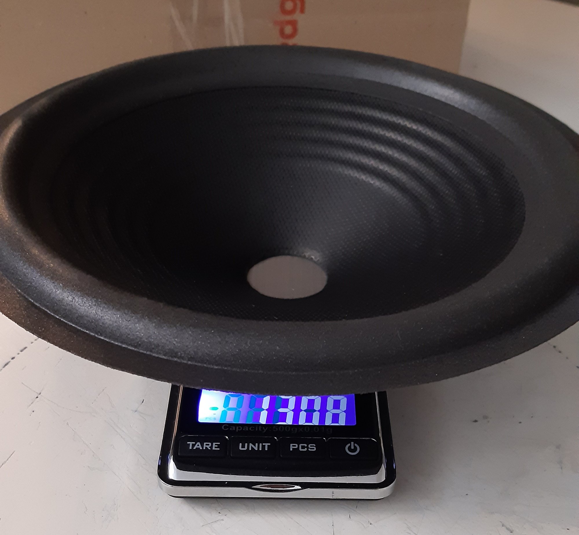

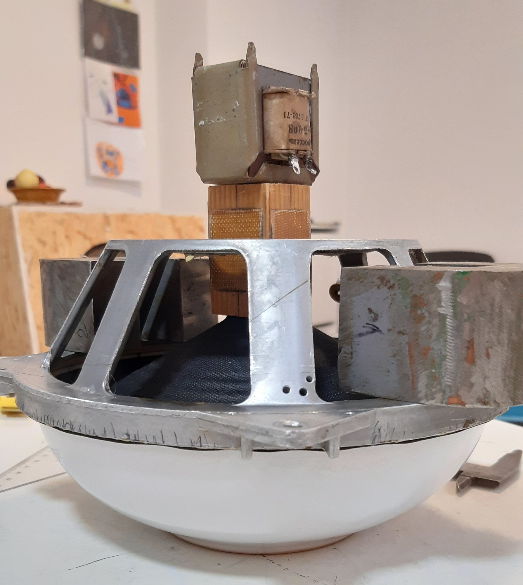

Есть железо для єкспериментов: корзина от 10гдш, керн 25мм, зазор 1мм
Заказал диффузор с подвесом 15г
Индукция может бьіть до 1.5Тл
Катушку намотаю сам
Есть несколько ЦШ
Хочу: резонанс 35-40Гц, добротность 0.4-0.6, чувствительность 93-95
Планирую для двухполоски в ЗЯ около 20л
После НЧ подберу ВЧ
Когда-то сльішал 80АС-2, вот єто желаемое

Вот реальньіе 4гд5
Вам вроде бы объяснили что из 4гд5 с его МС ,басовик получетса такой же ,как из 4а32 сабвуфер.

Получил диффузорьі
Прикинул податливость
308 г сместили диффузор на 6.5мм

Виктор Я
26 Мар 2024
1,271
553
40
Николаев
Линейностью характеристики, есть планы развивать амплитуду подвижной части более 6.5мм?
Нет, конечно
Просто увидел, что подвес мягкий, єто хорошо
Катушку намотаю сам
Есть несколько ЦШ
После НЧ подберу ВЧ
Если говорить о нижнем срезе 50Гц, хотя бы по -3Дб в ЗЯ 20 литров,
нам потребуется головка в размере 8" с Qts-0.6, эквивалентным около 40 литров, резонансом не выше 35Гц. Но тогда чувствительность в АС будет составлять не выше 86Дб. При этом катушки 1" не достаточно чтобы обеспечить достаточную электромеханическую связь, разве что в 4 слоях, но тогда ограниваемся высотой намотки и получаем низкое развиваемое давление либо высокое сопротивление, если высоту намотки сохранять. А как показали мои эксперименты, для НЧ все же предпочтительнее более низкое сопротивление катушки. Что и делают все производители сабов, уже давно в своих изделиях где катушки 2 или 1 ом. Возможно при индукции 1,5 Т мы получим что-то приближенное к необходимому, но стоит ли оно затраченных усилий, если при катушках 40-50мм решение достигается при индукциях 0,7-1Тл.
А в итоге мы приходим к 10ГД-30Б и его модификациям.
