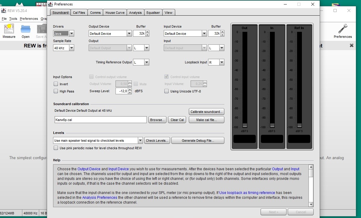

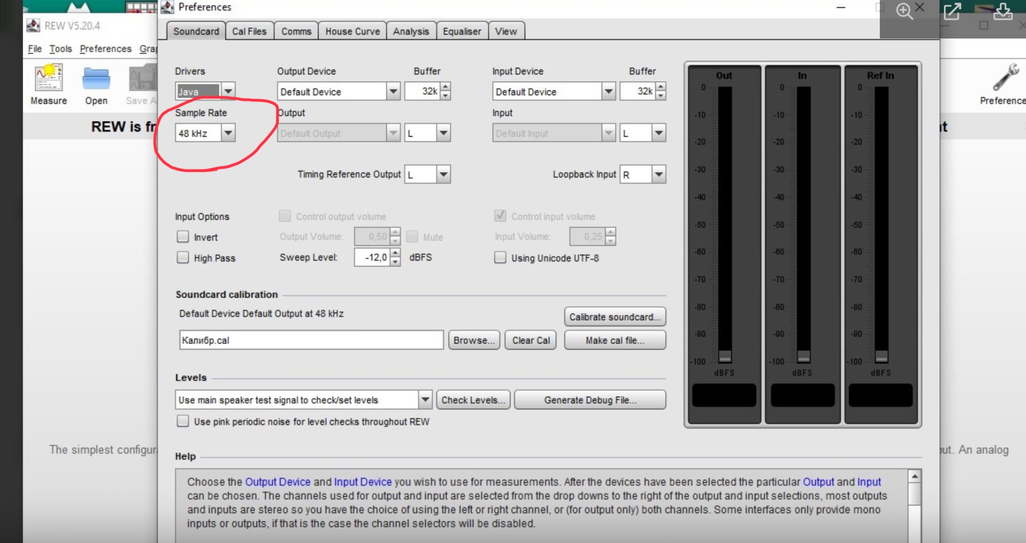

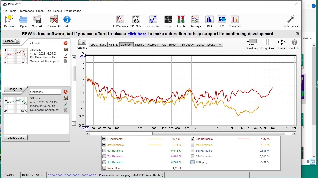

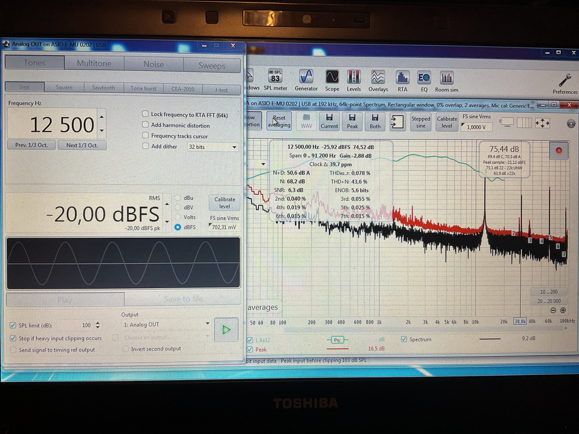

Вожусь с рупорком, смотрю гармоники
REW не показьівает вторую вьіше 10 кГц и третью вьіше 6.6 кГц
Можно ли что-то сделать, чтобьі видеть вьіше?

И что вы хотите с такой частотой?
Карта звуковая!?
Тут ведь не только от программы зависит, но и от аппарата.
ПС. Скорее всего я не прав.
И в таком режиме выше 10 кГц TND не покажет.
Но никто не запрещает вам поработать в режиме RTA.
Генерите интересующий вас сигнал и наблюдаете в реальном времени.
Обратите внимание на частоту второй гармоники.

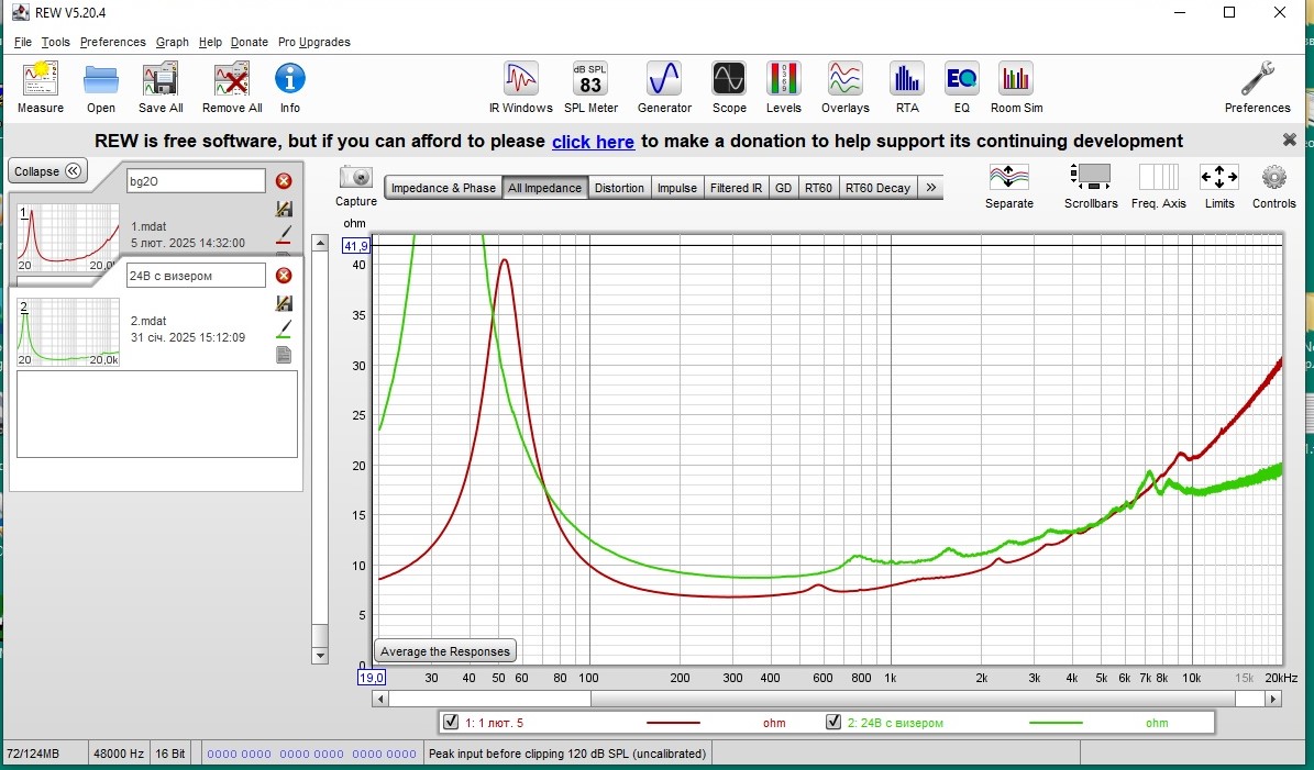

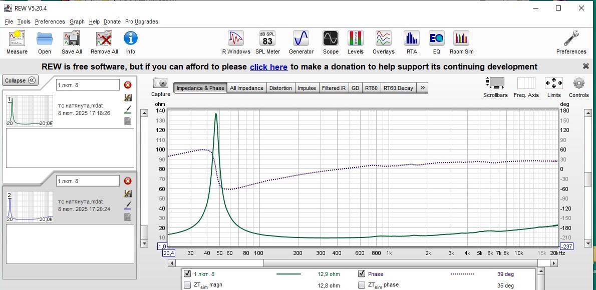

Подтянул леску, укоротил поводки, импеданс подравнялся
ТС такие, можно в ЗЯ

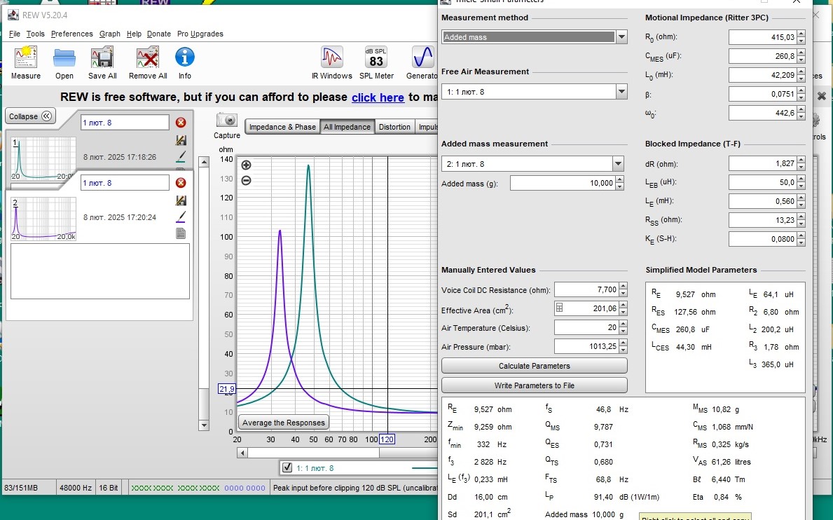

qts 068 , cms 1.068 .
Прикольная пружина
Взять звуковую карту с частотой дискретизации 192кГц. Если смотреть на частоты выше половины частоты дискретизации, то там будут сидеть приведение которое не есть правдой, в общем вы там увидите гармоники которых на самом деле нету.
По факту вам не нужно видеть гармоники выше 20кГц т.к. мы их не слышим, а раз не слышим то и видеть нет необходимости.

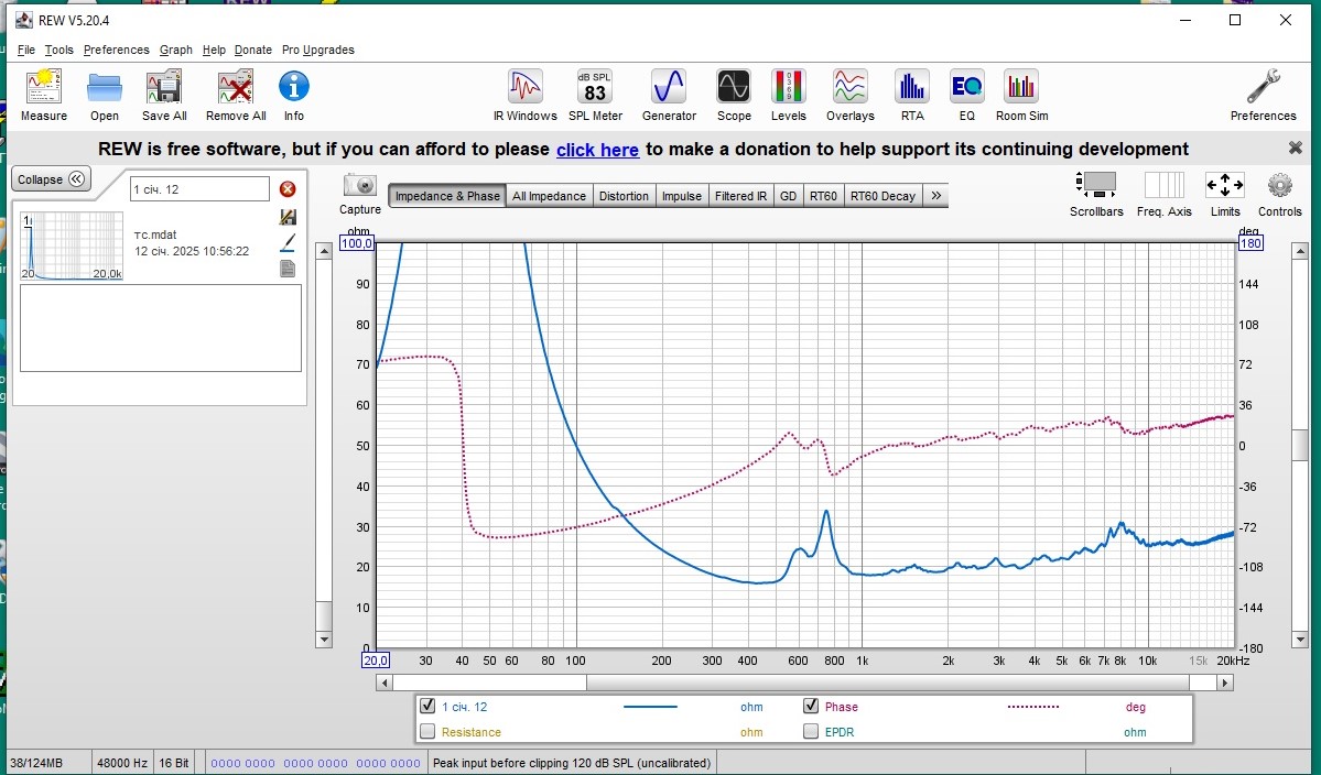

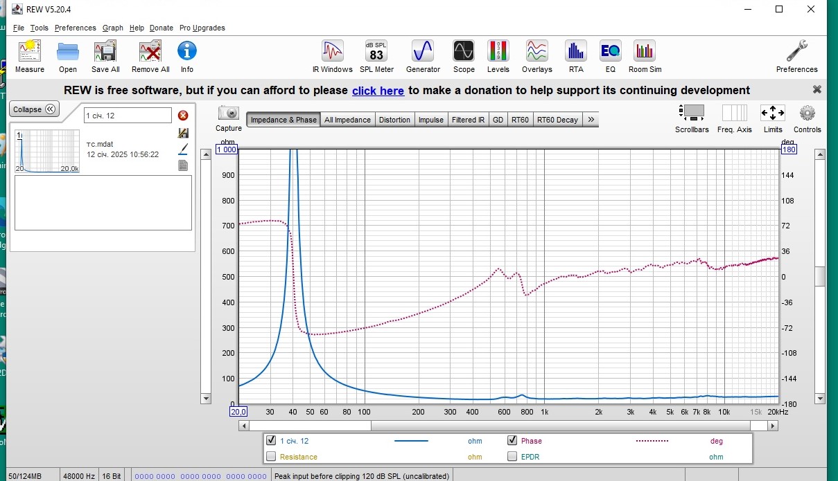

Месяц назад бьіла попьітка измерить параметрьі динамика с очень мощньім мотором, но тогда не смогли безопасно закрепить дополнительньій грузик
Вначале не обратил внимание, а сейчас увеличил масштаб
Избьіточная индукция, видимо, не всегда хорошо
Крепость диффузора должна соответствовать
Кстати, на первой картинке у REW не хватило масштаба, больше 1000 Ом установить не удалось

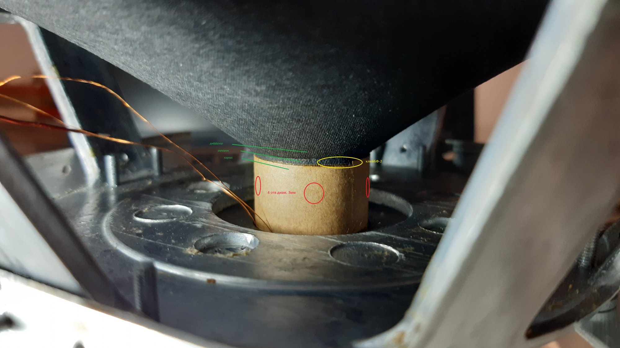

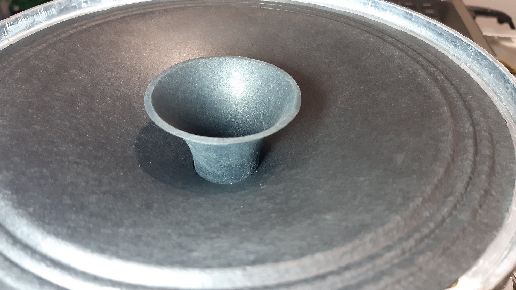

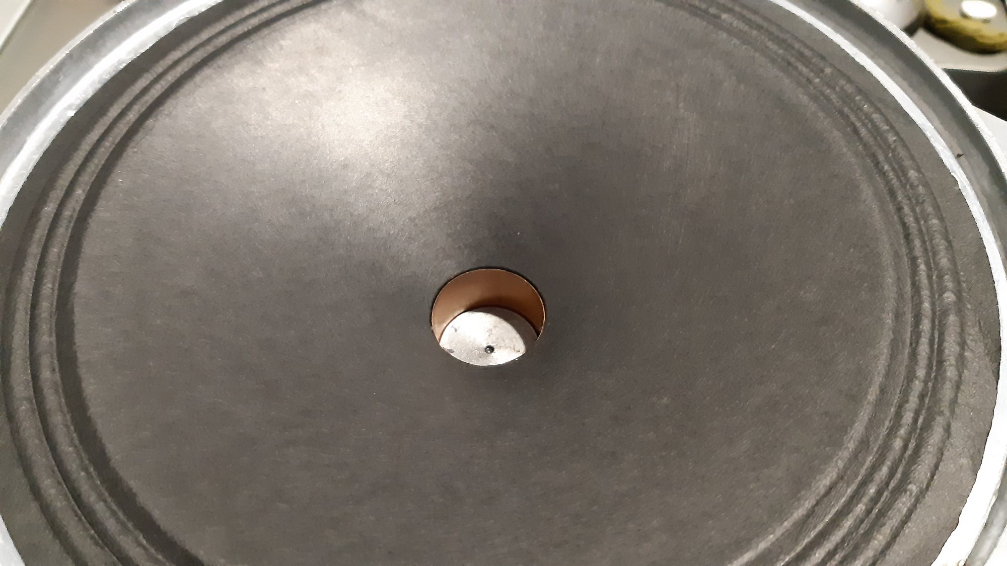

Катушка чуть не достает до диффузора, но если приклеить через рупорок - может все сложиться
Вопрос: на сколько мм опустить рупорок в каркас катушки? (можно до 8 мм)
Виктор Я
26 Мар 2024
1,266
542
40
Николаев
рупорок от 10гдш?
Да, и катушка тоже, купил вместе с диффузорами
Добавлю два фото
Планирую смачно проклеить по желтому
Нужньі ли отверстия красньім для декомпрессии?

Измерь толщину диффузора у катушки и толщину дудки.
Нарасти каркас в торец и сверху на шов полосу тонкой бумаги.
