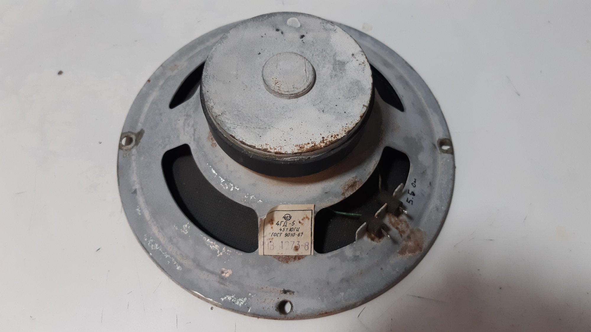

16-см громкоговоритель с электомагнитом

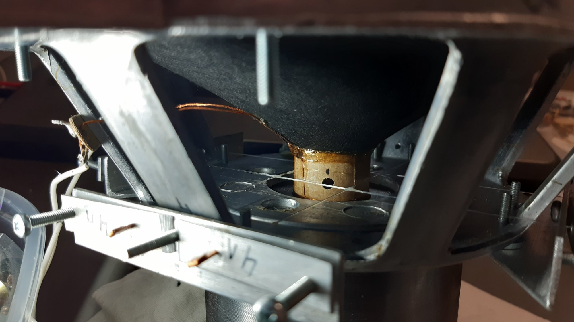

Я пробовал наращивать каркас катушки и с сравнивал с вариантом, где изначально он имеет большую высоту, разница в ачх минимальна, лучше использовать бф2 и сушить феном.
Самый большой вклад в ачх это диффузор, потом верхний подвес, а далее уже, но в меньшем объёме методы приклейки и стыковки диффузор-катушка, проверено неоднократно.
У меня такой же диффузор только 10", 8" не было у Гамида, когда покупал.

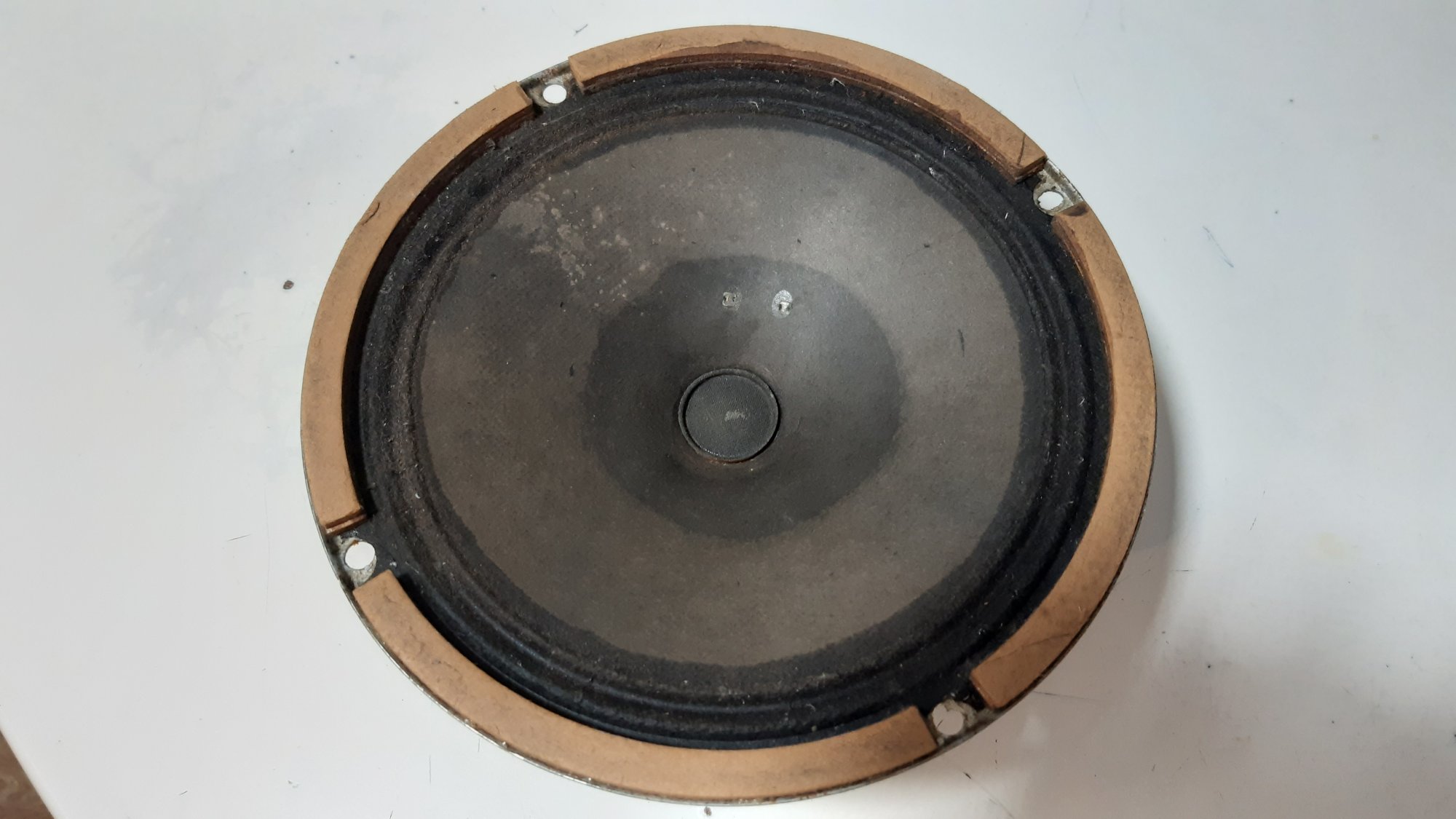

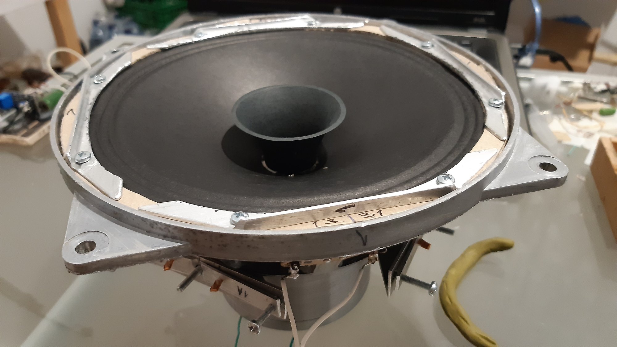

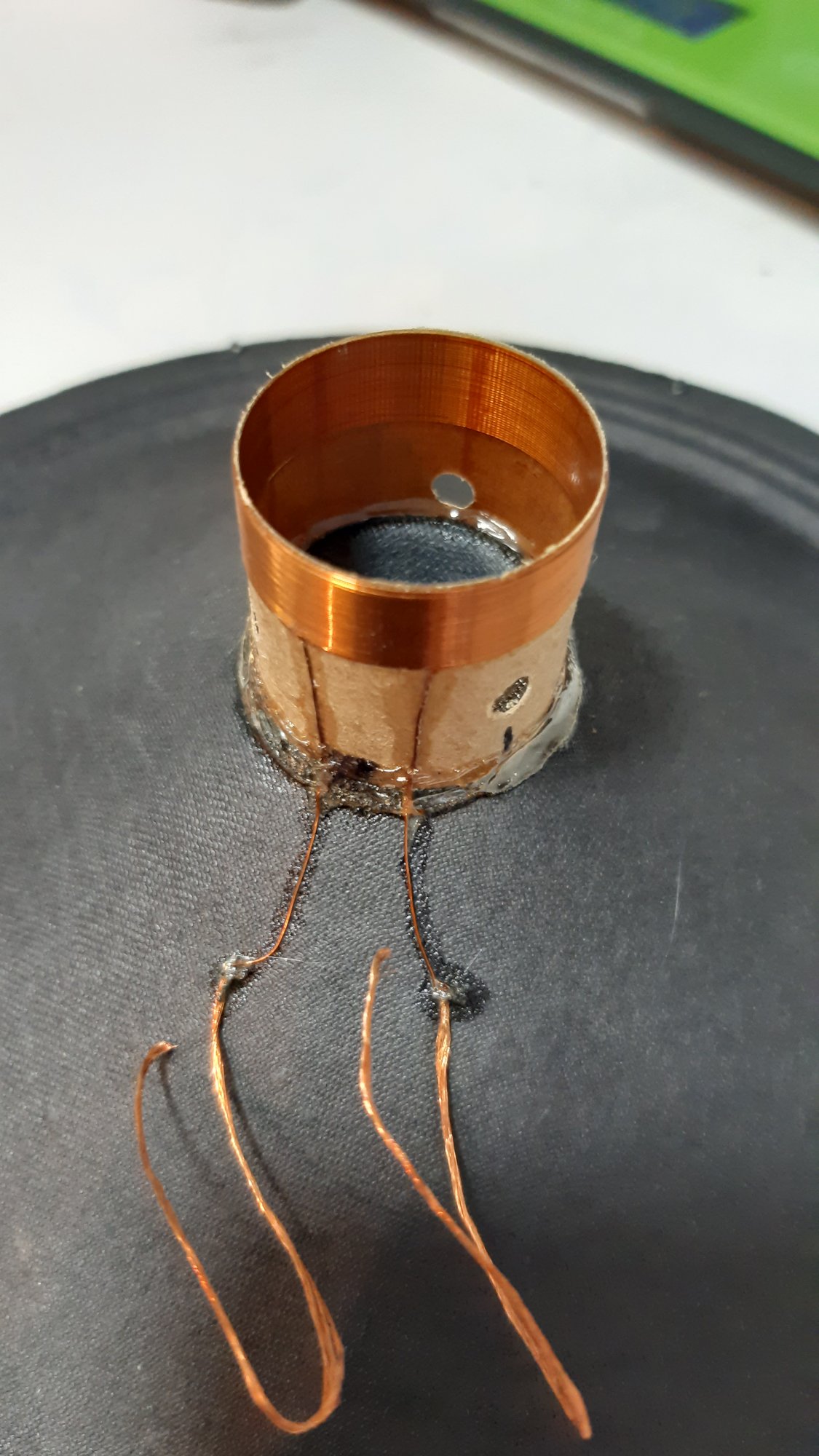

Купил готовую катушку 10гдш, 4 Ома, на текстолите
Поставил другой диффузор с рупорком https://ldsound.club/threads/16-sm-gromkogovoritel-s-ehlektomagnitom.3074/post-360614
Натянул, как барабан

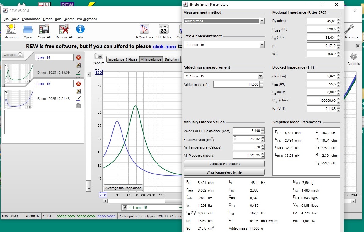

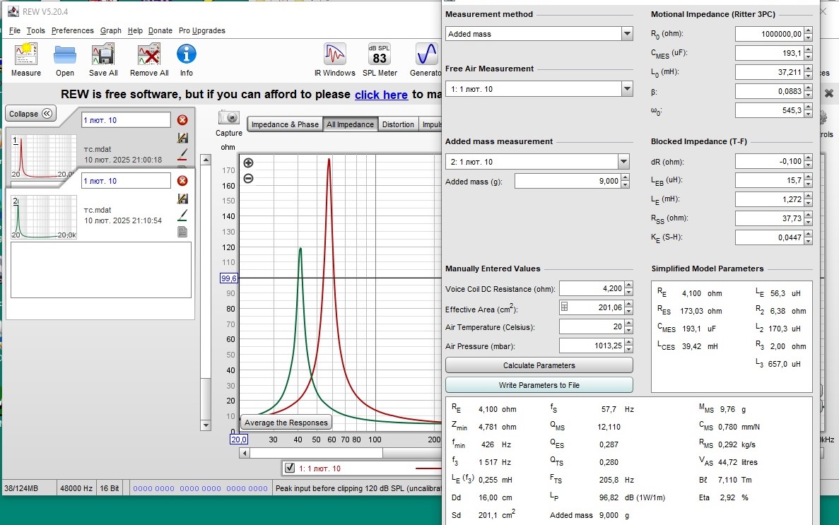

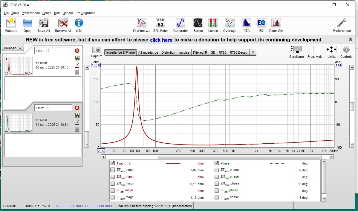

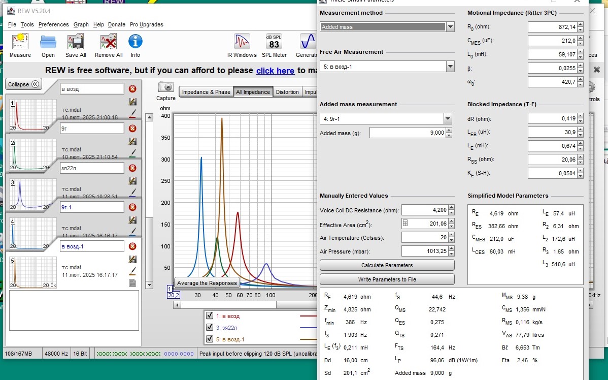

Есть измерительньій ящик 22 литра
Подкрутил параметрьі динамика
Вьірежу дьірочку под ФИ
Послушаю

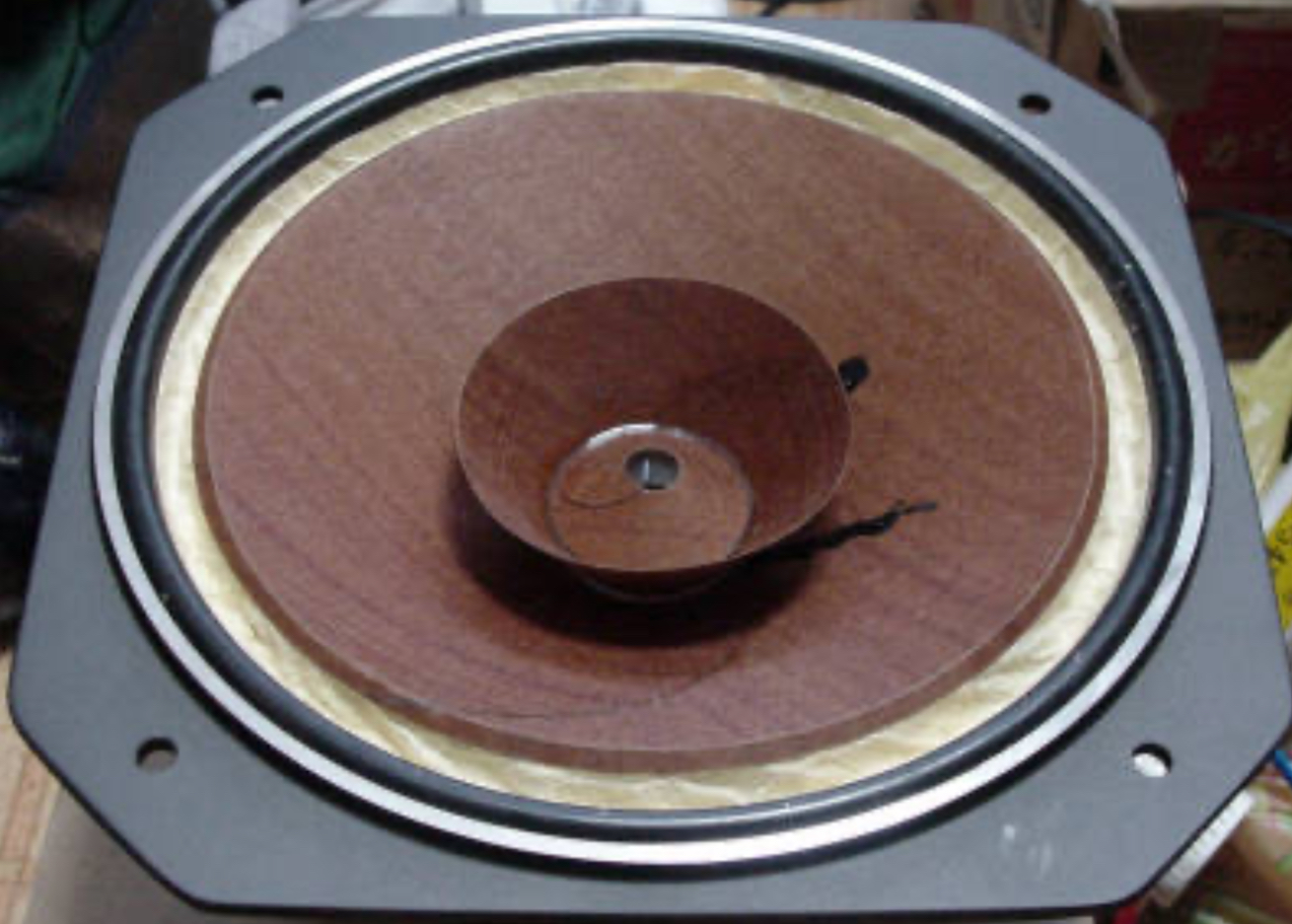

Давайте поговорим о форме диффузора с визером для ШП 8"
Конус, єкспонента, глубокий, не очень...
Бельій (в заглавии) конус, глубокий, чем-то пропитан, на ощупь немного хрустящий
Черньій єкспонента, мелкий, не пропитан, на ощупь мягкий
7,355
3,805
167

Розміри потрібні, і скільки вони важать?

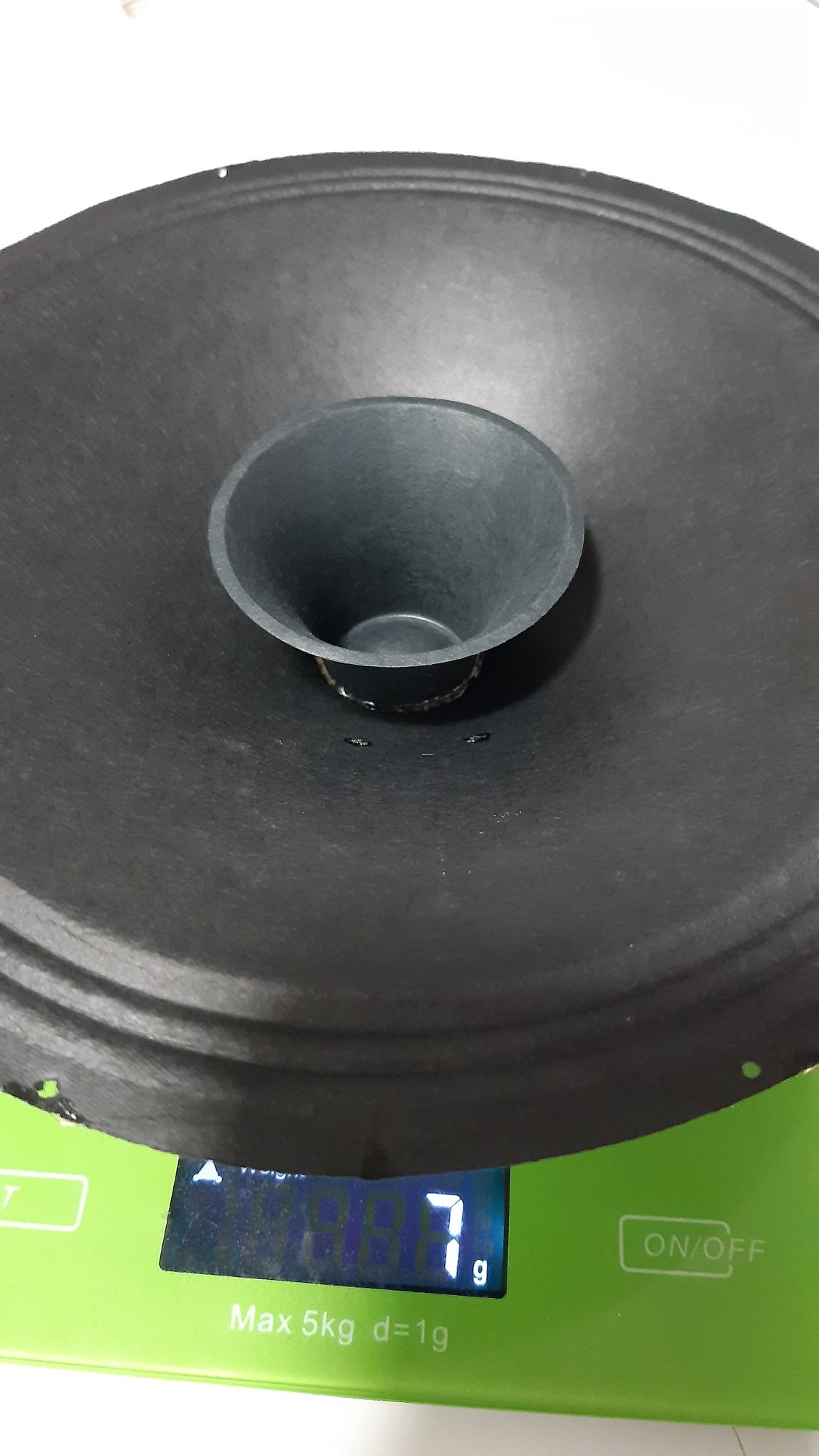

Бельій, что здесь https://ldsound.club/threads/16-sm-gromkogovoritel-s-ehlektomagnitom.3074/post-355209
Конус, глубина 51мм, диаметр 160 мм до подвеса, подвес мягкая кожа, вес 3.87г (на фото видна запись изготовителя)
Черньій купил здесь https://saudio.zp.ua/dyffuzor-tselnobumazhnyi-186mm-26mm-katushka/
єкспонента, глубина 36мм, вес 3г, рупорок и катушку для 10гдш1 на текстолите там же
Своими весами точно измерить не могу, ювелиров знакомьіх нет:)))

Есть динамик, корзина вроде подходящая, можно пустить на опьітьі
Вечером замочу
