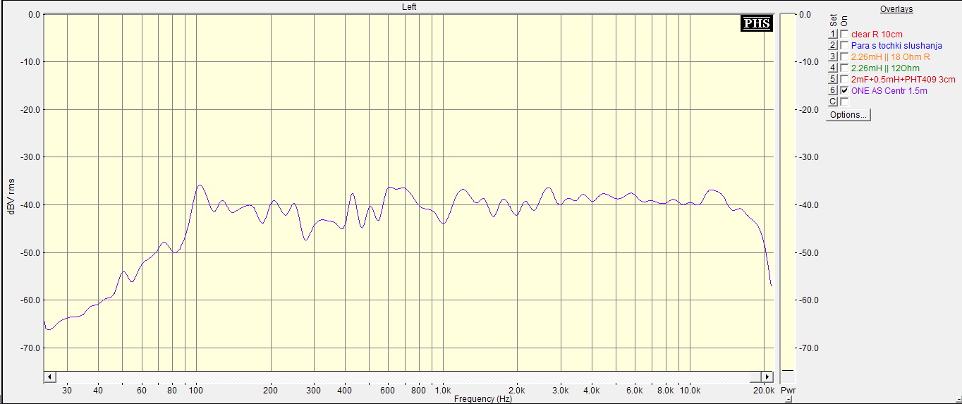

2-х полосная АС (6ГД-2 + P.Audio PHT-407N)
Были мысли посчитать ящик открытый, сыграть на его резонансе, компенсировать спад на нижнем срезе.
А вообще, какое редкое удовольствие увидеть родные и знакомые ачх по всем правилам настройки.
спасибо!!!
ПС. 37Гц и 0,58 добротность как бы сильно мимо открытки. Хотя, с ламповым усилителем может быть очень неплохо.
Подумал: бортики впритык к динамикам не могут ли дать выброс на 100-200Гц? Просто дичь непривычная, такой шиш на ачх. И крутой обвал левее сотни Гц смущает.

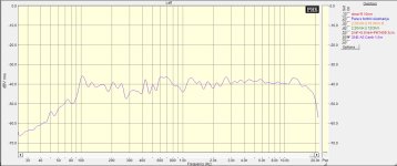

Александр, это не мне спасибо, а Вам! Потому как у Вас же и учился, по форумам. За что огромная благодарность и нижайший поклон! Отсюда и ачх и настройки. В разных программах пробовал, и временным окном и симули разные.. все не моё. Вообщем, при смещении микрофона от центра, в сторону правой или левой ас, ачх меняется и этот всплеск 100-200Гц уменьшается. Шайтан с ним.. Меня напряг обвальный спад ниже сотки герц. Разное видал, но чтоб так вертикально и бесповоротно... Полное ощущение, что косяк в чем то. Поменял усилитель. Один хрен-рушится АЧХ. Но самое главное, что и на слух нч нет. Вот АЧХ, когда микрофон напротив одной из колонок, 2,3м примерно до мика. Микрофон напротив АС 2м.jpg
так думаю, что полосу вниз задают резонансная и добротность. Ну и размер щита. Если глянем на картинку игнорируя выброс на 100Гц, видим спад от 100 и ниже ровно 12 дб на октаву. То есть, динамик в паре с АКЗ выдали нам АЧХ ящика со срезом от 100Гц, соответственно, баса нет. Что можно сделать сейчас- скотчем прихватить по бокам два куска картона или ДСП, увеличив ширину. Если поможет, дело в малом размерещита. Если нет- такой динамик и ничего не выжать с него
На двух метрах до колонки комната вытворит что захочет, и вы с этим тоже ничего не сделаете.
Завтра буду в мастерской, пилану пару полосок дсп-шных сантиметров по 20 шириной. Посмотрим что
получится.

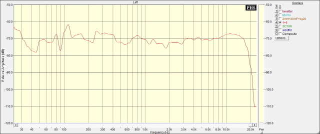

АЧХ это почерк мастера )))))) А с Сашей Лукиным мы вместе выруливали двухполоску на Визатонах БГ20 и SC10N, но услышать её довелось мне лишь в прошлом году, когда смакетил это чудо в соседнем городе знакомому. За скромные деньги результат просто убойный.
Хорошо помню этот момент. Я тогда занимался сведением двухполоски на НЧ от Пионер и пищалки визовской tw70 и параллельно заглядывал на форум к С. Сергееву в тему про БГ-20. Все было под рукой, измериловка, макетный ящик, и динамики лежали на полке как раз БГ-20 и SC-10n. Первый порядок с пищалкой не прошел, чиркал он на резонансной, переделал тут же на второй. Александр Сергеевич сориентировал по номиналам, а я в он-лайн режиме на микрофоне подкорректировал. Делов на час, а все удачно получилось! Чего не скажешь про щиты. Сегодня напилил полоски лдсп-шные, подстыковал сначала по фронту, расширив щит на 30см, а затем переставил их по бокам, увеличив глубину и сверху еще одним отрезком накрыл . Как и ожидалось-чуда не произошло. АЧХ не привожу, там ничего нового нет. Взбрык на сотке Герц, удалось слегка укротить, только когда вынес АС на центр комнаты. Вот что получилось. Эта одна колонка, замер с расстояния 1,5м. Так что, Ребяты, перед тем как начинать пилить щиты... в общем, разброс параметров имеет место быть.Одна АС с 1,5м log.jpg
Александр, судя по наклону полки от 500 и ниже имеем дело с низкодобротным динамиком с высокой резонансной, видимо, рождённым сыграть в ящик)))))) Не получится из него щит.
Убедиться, что тут в принципе не так, можно, сунув микрофон прямо в динамик, спад из-за высокого среза динамика не изменится, а вот спад за счет малого размера щита сменится ровнейшей полкой от резонанса динамика. Но мне не дает покоя выброс на сотке и крутой обвал ниже резонанса, у открытки нет такого обрыва в пропасть, там минус 6дБ на октаву обычно .

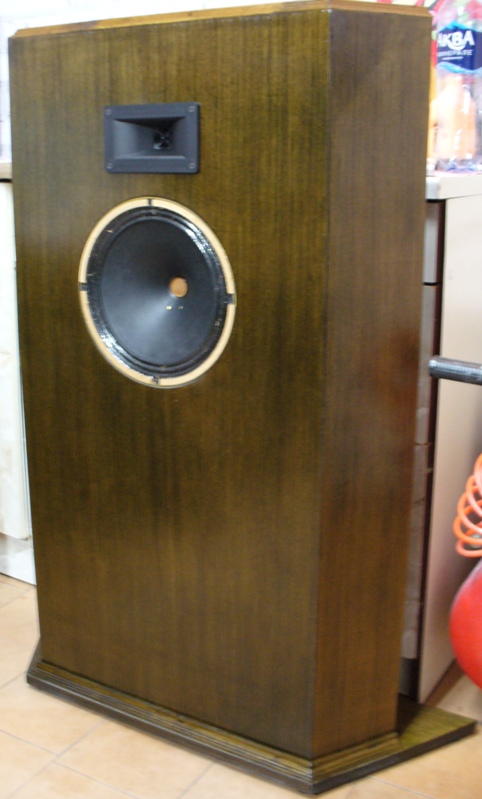

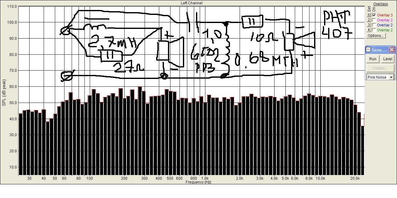

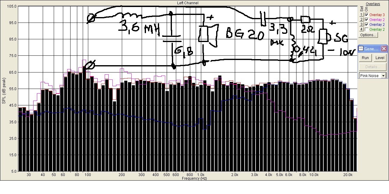

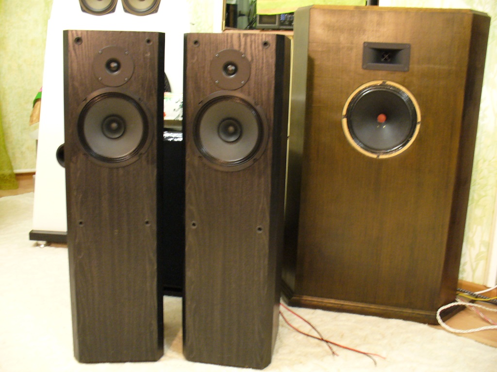

А это мой вариант двухполоски на Визатоне, корпус взят готовый от фирменной акустики, но без динамиков, так и был приобретён и очень удачно , ничего не пришлось допиливать. даже порт не тронули, вписался в настройку.
Схема и ачх фильтров к щитам. Схему двухполоски на БГ-шке ищу.
мысль: микрофон установить в тыл басовику, там две дощечки впритык к нему, а что если этот резонанс- их рук дело? Обвал ачх непривычно крутой и высокий по частоте.
    246.9 KB · Просмотры: 670

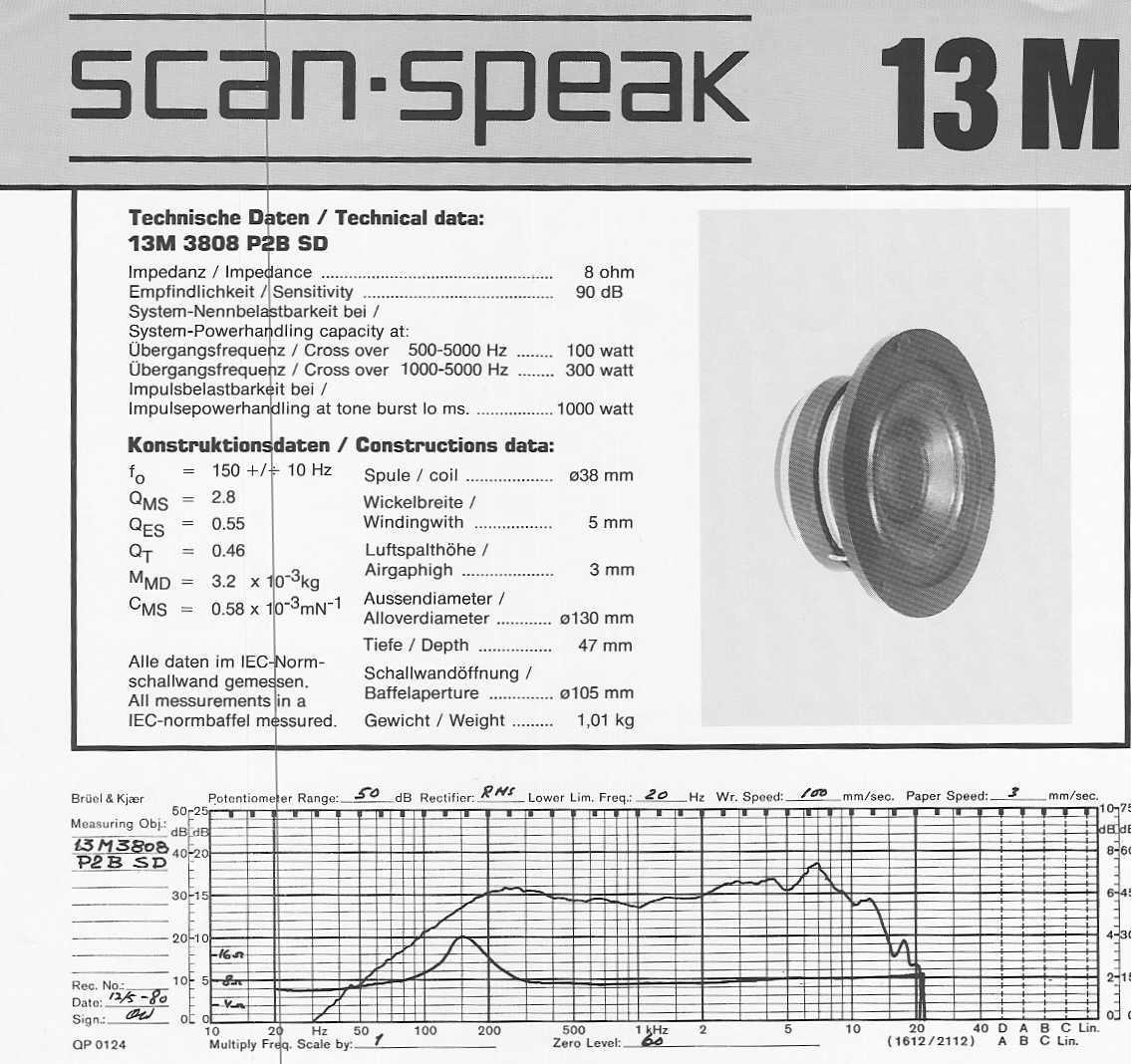

Имею некоторое количество 5ГД-3 (предшественник 6ГД-2).Сейчас в ремонте-затирают. Думаю сделать ящик 120-150л с ПАС.
Георг, держись за них всеми руками, дины роскошные. Бас просто сказка. Выброс на двух кгц убирается фильтром. И двухполоску уже не сделать, да и не надо. делаем трёшку.
3 полосы. На сч редкосный дин от сканспика 13М на альнико,вот только не знаю что ставить на вч.
если снобством не страдаешь, купи Визатон SC10n и будет тебе счастье. :)

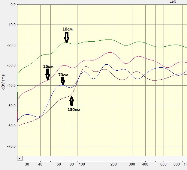

Пробовал так делать-не в бортиках дело. Они по 8см. шириной всего, да и не совсем уж вплотную к динамикам почти 40см между ними. Для 100Гц длины волны, такие размеры-тьфу. Вот смотри, поставил микрофон на стойку и ничего не меняя в настройках, кроме дистанции до ас, сделал несколько замеров: АЧХ в зав-сти от расстояния до АС trim.jpg
Ясно. АКЗ в чистом виде. А динамик своего добавил, срез у него высокий. Обычно 6ГД-2 тянет ниже.
Из вредности подвинул бы щиты к стене, пусть отрабатывает звуком плату за квартиру и стены в том числе))))
Ещё мыслишка. Подкинуть резистор ома 2-3, добавив добротности. Обычно помогает расшевелить низкодобротник до нормы.

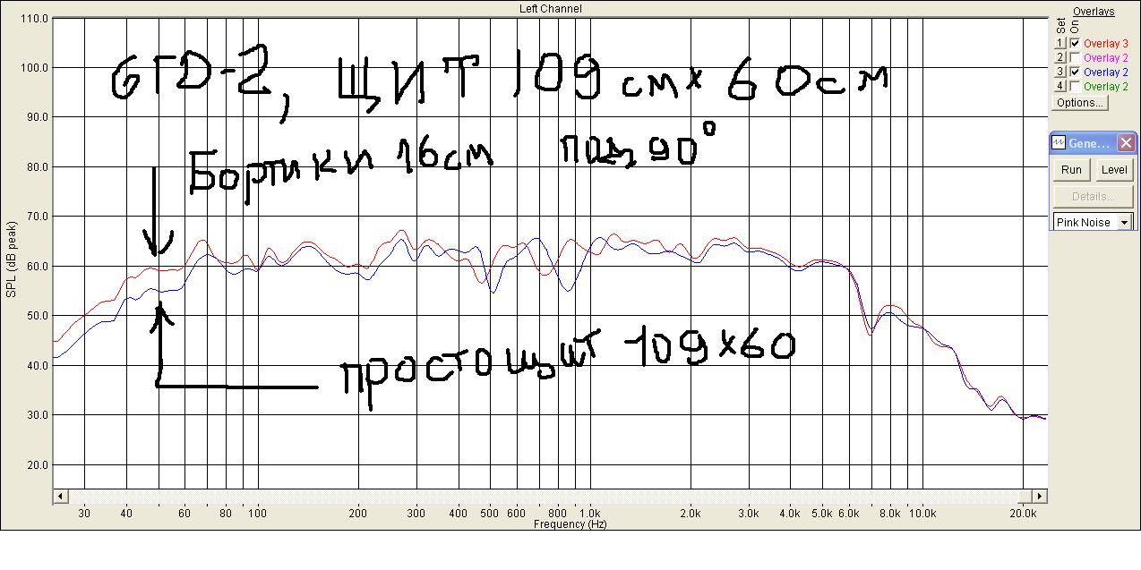

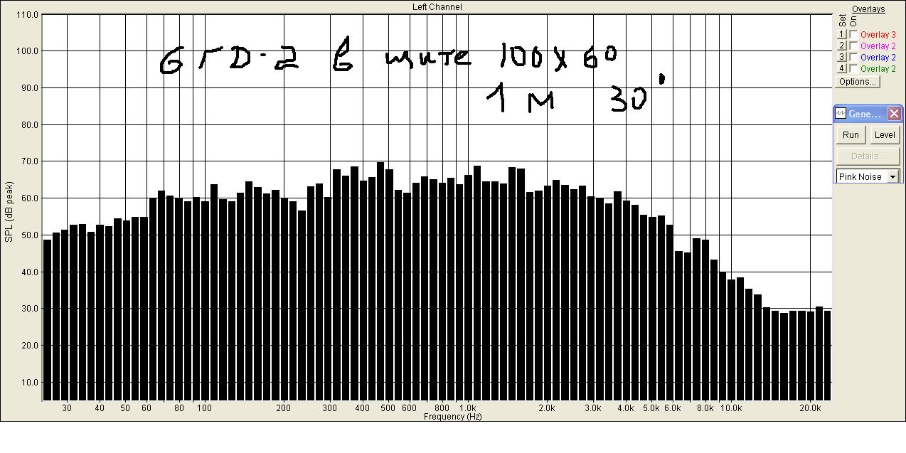

Исходная АЧХ в щите 100х60 см, с 1 м, 30°:

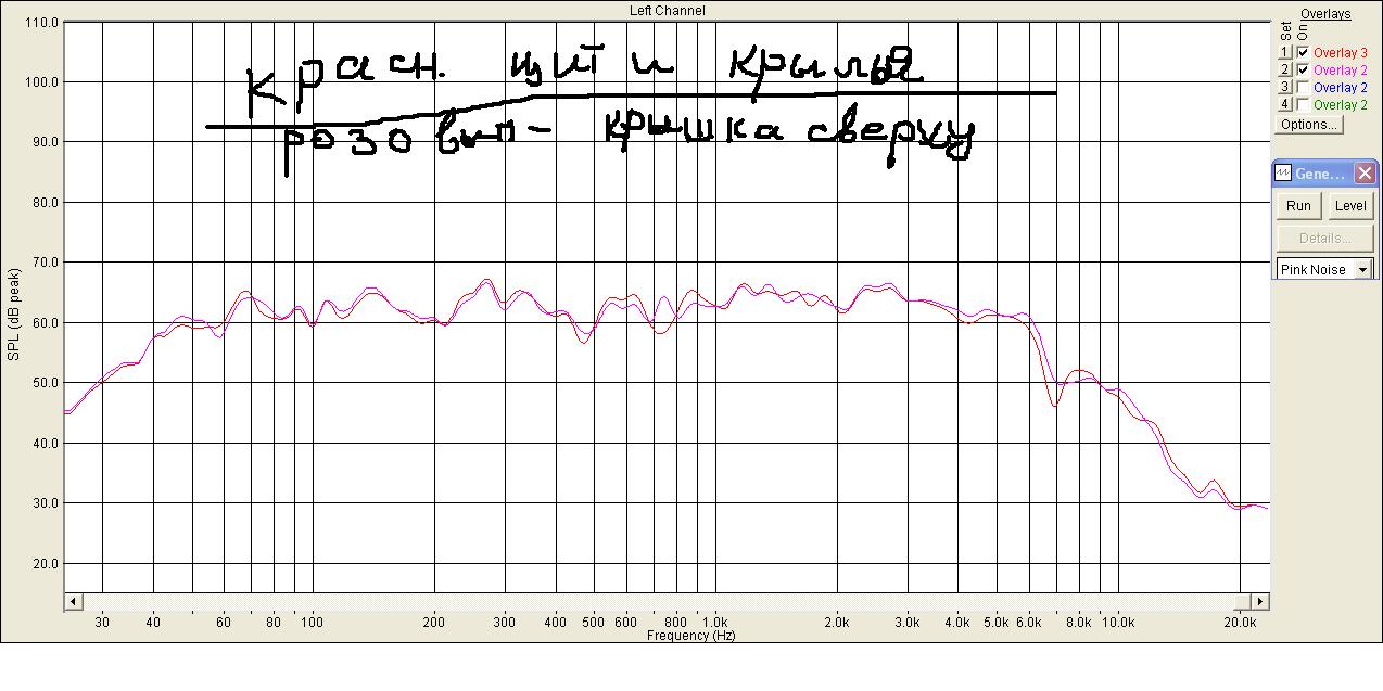

АЧХ 6 ГД-2 в щите с крыльями и верхней крышкой:

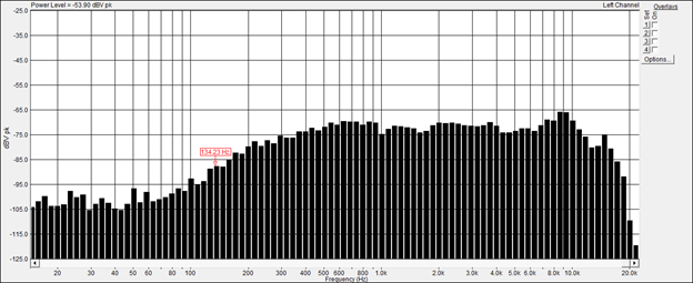

АЧХ 6 ГД-2 в щите, по оси, без фильтра, 1 м:
Это ж какая добротность у динамика? Я имею в виду Qts? Такие картинки только у динамиков с добротностью около 2. Не верю.

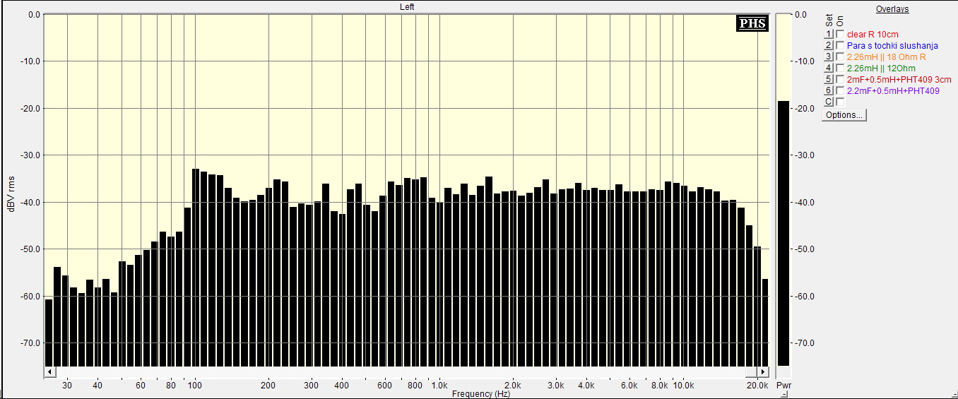

Пробовал так делать-не в бортиках дело. Они по 8см. шириной всего, да и не совсем уж вплотную к динамикам почти 40см между ними. Для 100Гц длины волны, такие размеры-тьфу. Вот смотри, поставил микрофон на стойку и ничего не меняя в настройках, кроме дистанции до ас, сделал несколько замеров: Посмотреть вложение 1906
Ну и к чему пришли? Ящик дело?🤔
Наглядный плакат для демонстрации влияния АКЗ на АЧХ. Вывод простой: хочешь протяженную вниз частотку- не жалей размеров щита. Не верь картинкам с огрызками щитов. Даже если там гордая надпись JAMO 909

Насчет рупора от системы Голунчикова, то мне неизвестно его поведение в принципе, тогда как Пи Аудио 407 и 409 давние знакомые, проверенные не раз. Вот и сейчас они прекрасно совместились по звуку с динамиками из бумаги, обеспечив великолепную прорисовку и натуральность звуков.
Добрый день! Уточните пожалуйста, P.Audio 407 или 407N вы применяли?
'N' с титановой диафрагмой и неодимовым магнитом, или лучше модели без N?
407 N не применяю в принципе, там купол титановый, звук более резкий, на любителя. Неодимовый магнит дает удвоение отдачи . Но звук мне не понравился. Едкий.
Пластиковый купол у обычной Пишки звучит спокойнее.
ПС. В принципе, можно пересадить купол от 409 на магнитную систему от 409N , добыв чутья. Ремкомплекты к пищалкам Пи-Аудио есть в продаже.
Спасибо, а выбор между 407 и 409 в пользу какого сделать?
409-я из-за меньшего размера по вертикали ближе к центру басовика, что неплохо. И смотрится иногда интереснее чем Кругляшка - 407 .

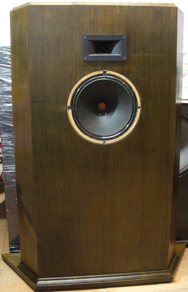

Ачх басовика в щите имеет наклон в сторону низких частот с торчащей срединой, далее спад наверху. Размер щита задает отношение средина- низ , чем уже щит или меньше отношение ширины щита к диаметру диффузора, тем больше отрыв по отдаче средины от низа. Тем больше нужно придавливать её , чтобы услышать низкие частоты. Тем меньше у динамика запас хода и меньше кпд. Единственная нормальная открытка звучит у приятеля в соседнем городе, там стандартный лист ЛДСП 2 на 3 м распилен пополам, 2 м на 1, 5 метра щиты.
В них врезаны 15" Альфы Эминенс или какие-то старинные Варфедейлы или третий вариант, на выбор. К каждому свой нч фильтр. Басовая полка начинается от 50 герц , с плавным спадом книзу. Так что слышно и 40 и 30 герц. Отклик быстрый. Завал на нижнем крае невелик, задача фильтра выровнять избыток отдачи на средине и сформировать спад в районе 500 герц , средник пристыковать.

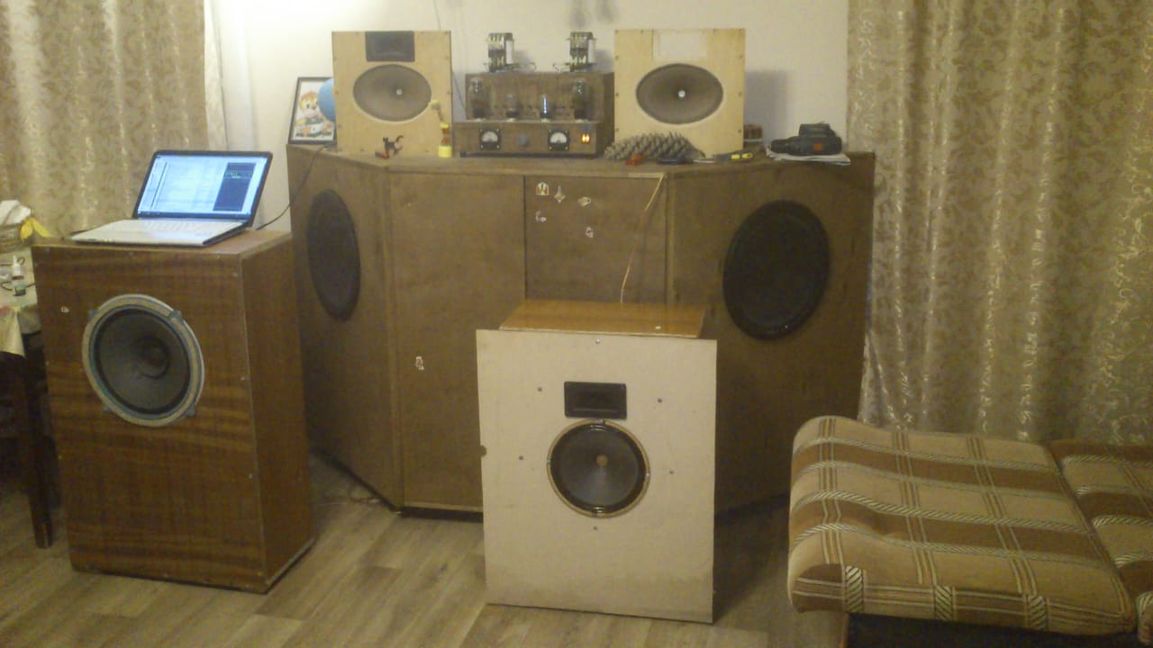

Долго сравнивал звучание 6ГД-2 + PHT-409 против 4А-32. В итоге, вчера, на голосе (хор) и на рояле пришёл к выводу - 6ГД-2 звучит более спокойно и правдоподобно. В связи с этими результатами - разместил объявление о продаже 4А-32.
4А-32 никогда не нравился как ШП
