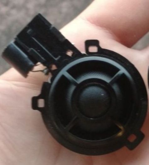

почему бы не попробовать вот эти (с черным тканевым куполом)?
тк они родные братья украинских филипсов-ваг (практически близнецы кроме защитной сетки), резонансная у них должна быть 1300 Гц
про ваг пищалки вот тема (там есть измерения и с металлическим куполом)

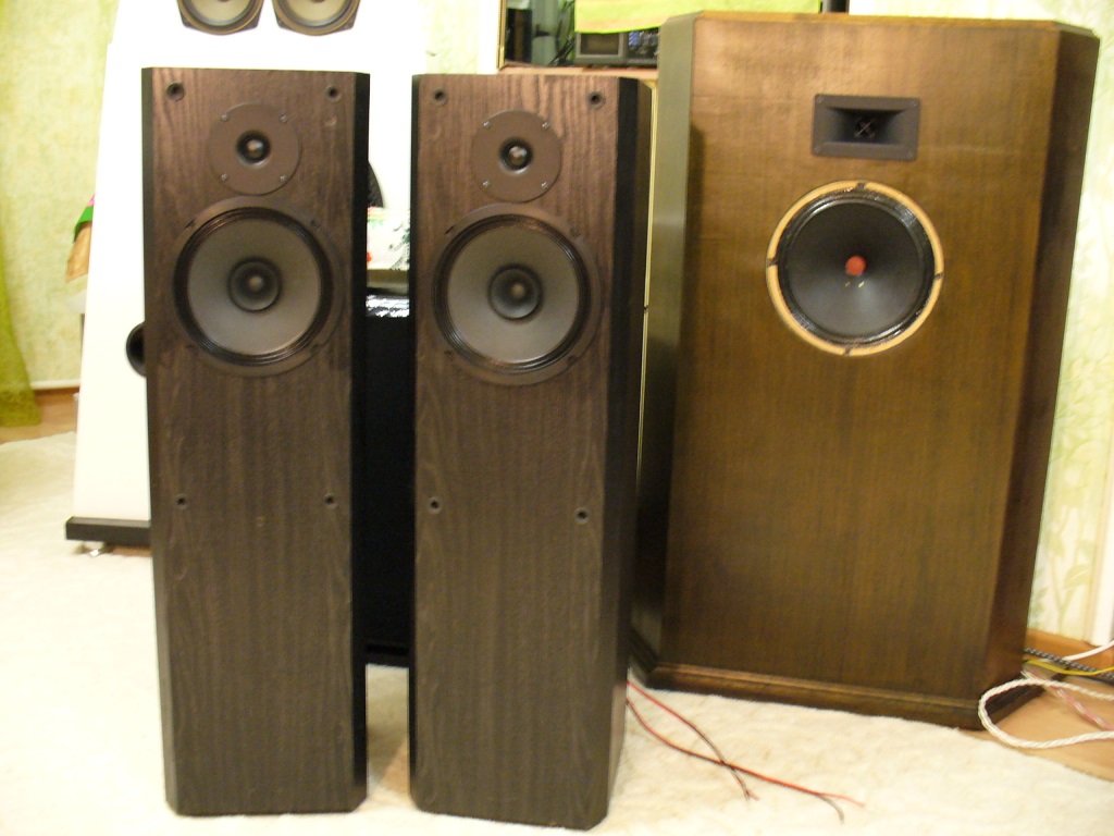

Справа виден щит на 6ГД-2, для которого сочинялась схемка.
И другой , супервариант ящика для 6Гд-2 на 130 литров, с громовым звуком и дикой отдачей.

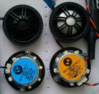

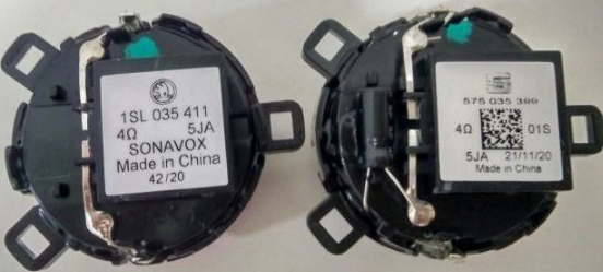

С одной стороны -- пара 2ГДШ-16 за 15USD и месяц ожидания. С другой стороны OLX: две пары пищиков Sonavox (Николай Марков такие юзал) 7.5USD (по 40 грн)
Плюс две пары мукачевских BMW/VAG'овских пищиков за 9.5$ (по 65 грн)
И Sonavox'ы и BMW/VAG'и -- шёлк. Вот и миркую...

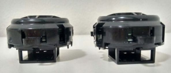

переходные пластины есть готовые, разных наружных диаметров, внутренний - чуть допилить напильником :)
и "мукачевские" пищалки гораздо удобнее в плане крепления на эти пластины, у них "П"-образная морда, а у "сонавоксов и братьев" там "конус":
если из китайских ВАГ автопищалок - то удобнее по креплению вот в таком корпусе, с "хвостом":
Ну и у китайских по сравнению с украинскими выше резонансная в полтора раза (~1900 против 1300 Гц)
