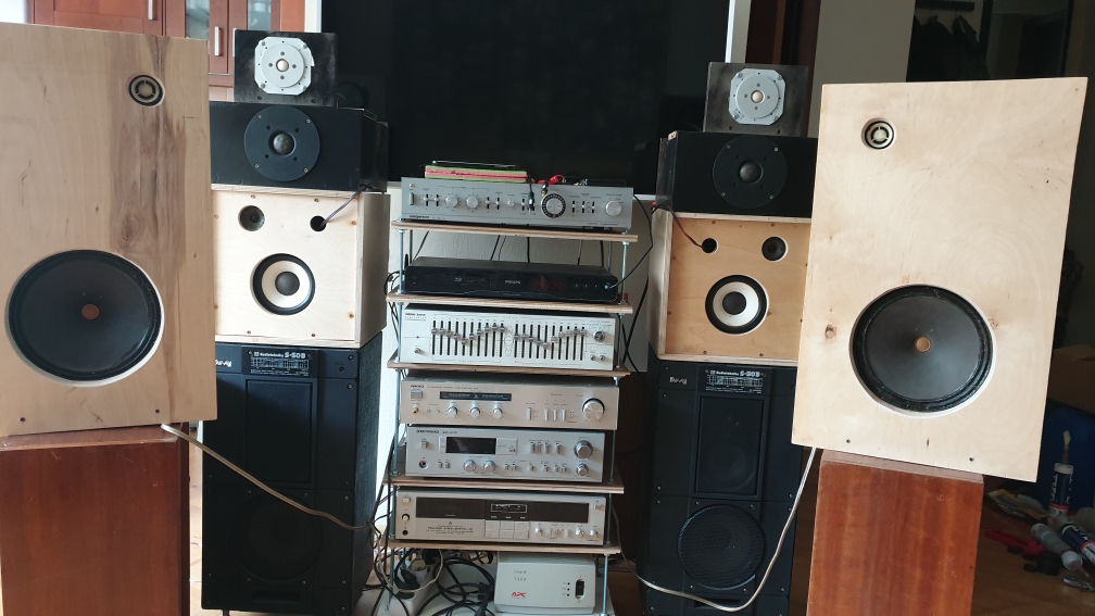

2-х полосная АС (6ГД-2 + P.Audio PHT-407N)

Смысла искать именно Р-Аудио нет, мы сделали на том, что было под рукой, да и до того были удачные опыты по двухполоске на 6ГД-2 с Пишкой. Сюда сгодится любая пищалка, уверенно работающая с 3 килогерц и выше. Даже автомобильная на 4 Ома, гасилка уравнивает сопротивление и чутьё . Но бумажный вч динамик может оказаться созвучнее прочих.

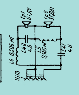

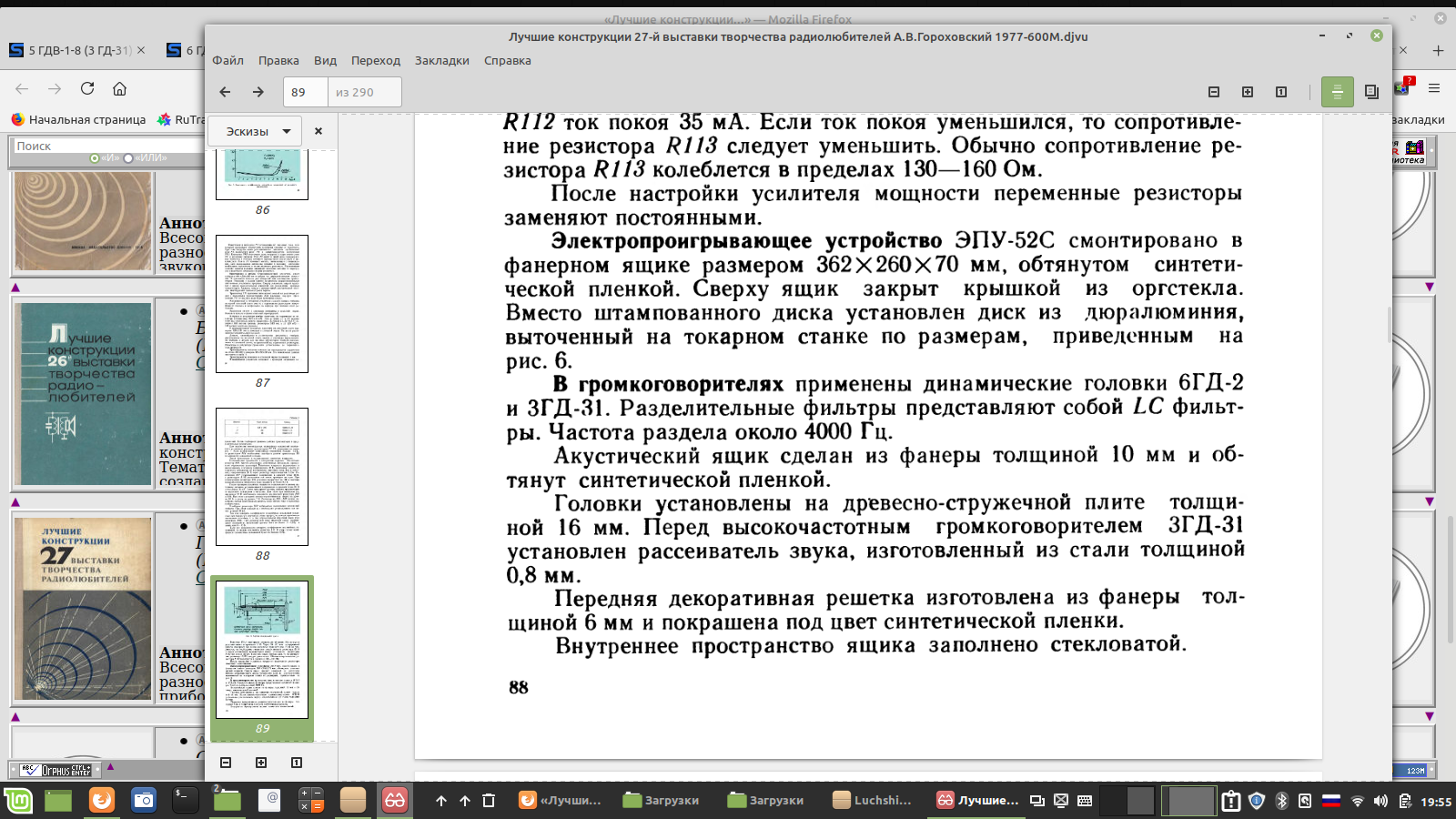

Здраствуйте,собираю щит на 6ГД2.нашел схему фильтров в журнале 27 лучшие конструкции ТВ,стр.80 Подойдет ли к шиту?

6ГД-2 до 5-ти потянет почти Ок, а вот 1ГД3 -- нормально только с 6-ти -- 7-ми. На стыке будет "дырка" (яма, пшик). Негоже к "телефункену" цеплять всякое ... Обратите внимание на TW70. Оно того стОит. Обратитесь в личку к Henry-GT. Буквально недавно были изыскания по поводу 6ГД-2 + ХХ. По отзыву ув.Геннадия, 6ГД-2+TW70 на дощечке -- самое оно.
UP: И простенький последовательный фильтрец на такой симбиоз зайдёт
UP2: 6ГД-2 + 1ГД-36, или 6ГД-2 + 1ГД-4А тоже ок. Но... 1ГД-36 или 1ГД-4А "готовить" в кач-ве ВЧ -- тот ещё гемор. Проще приобрести нормальный пищик.
6 ГД-2 в щите работает с любой нормальной пищалой, способной тянуть с пары кГц. 1гд-3 сюда не относится. 3ГД-31 тоже, по другой причине. TW70, 2ГДШ-16 , РНТ-409 в помощь.

Спасибо всем ответившим и за схему!Просто 6ГД2 достались случайно,и решил собрать по схеме от Симфонии 003,а там Вч 1ГД-3.Еще место для Сч оставил.На Ваш форум потом вышел.
    376.8 KB · Просмотры: 273
Сегодня запустил щит и обалдел от звука!Очень классно звучит,даже не ожидал, даже с 1ГД3 :)

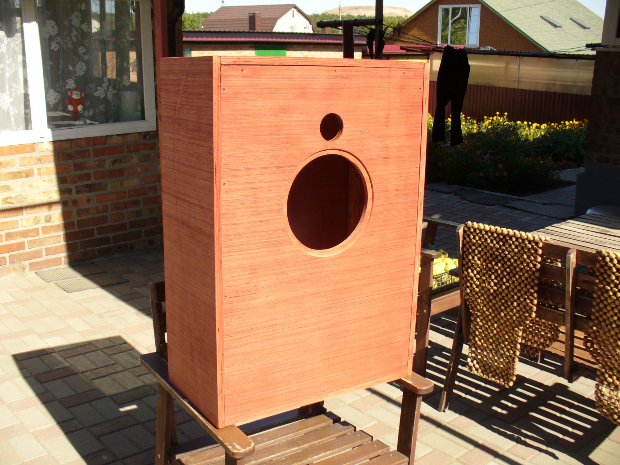

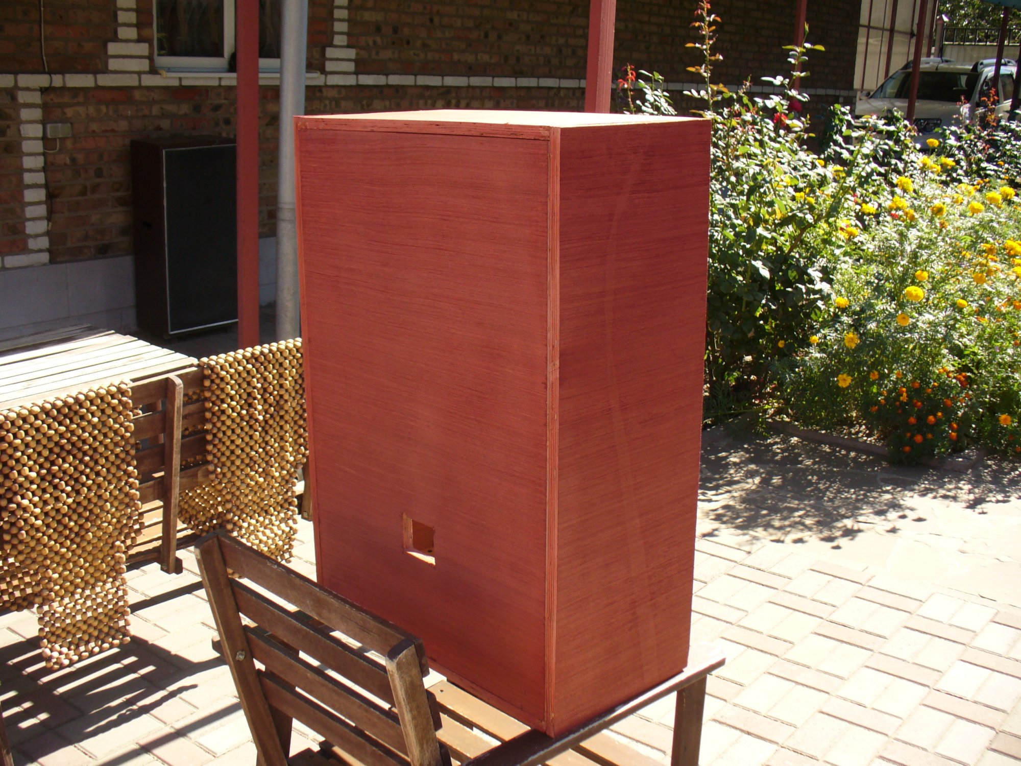

А ящик с TW70 каких рамеров?
А ящик для 6ГД-2 с TW70 каких раз
меров ( в смысле литров)?
вот фото ящика 130 литров, 55-60 герц по низу получено, отдача навскидку 93 дБ на ватт-метр.

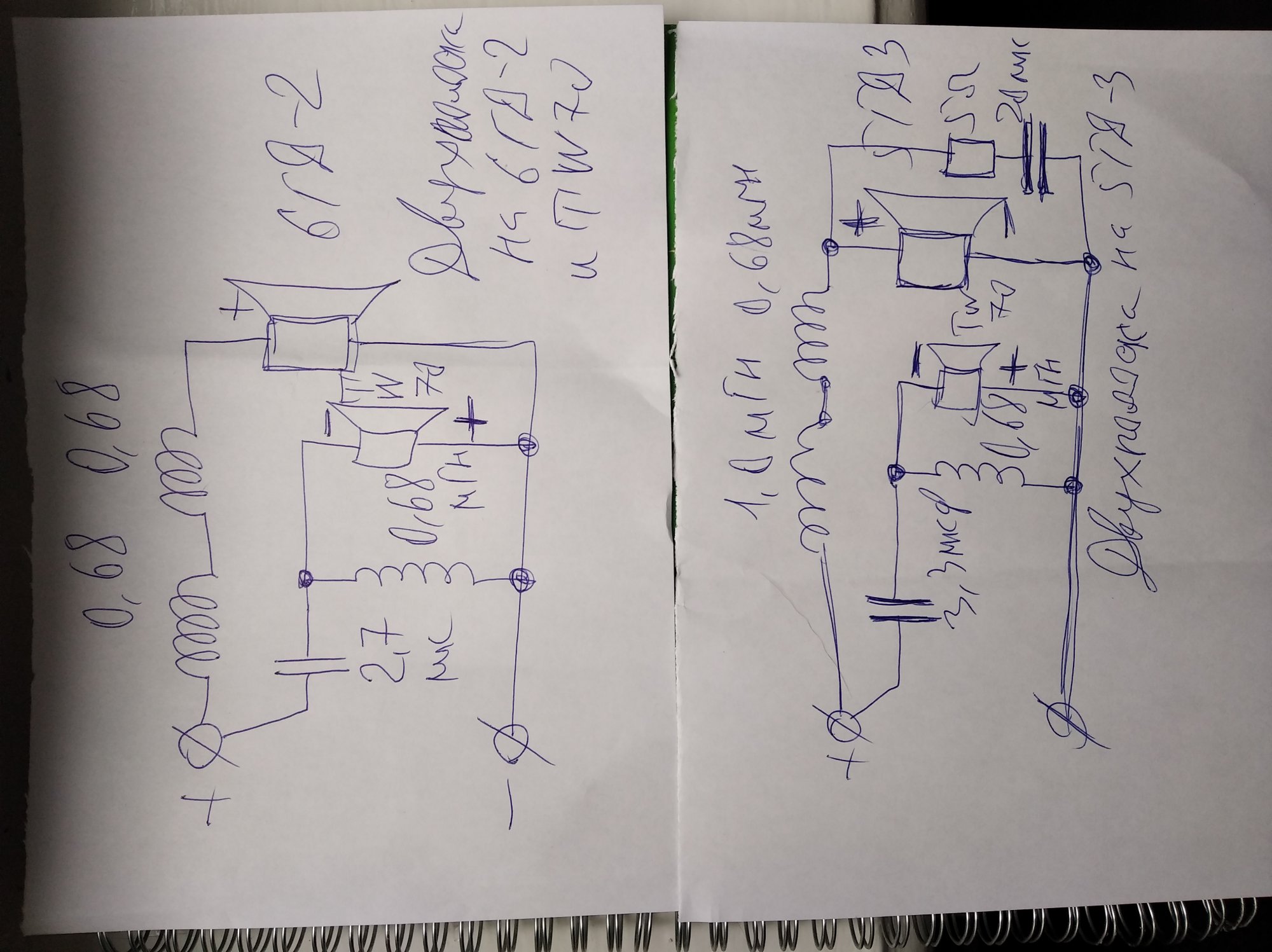

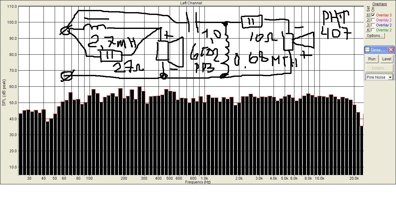

Схема фильтров для этого варианта СОВСЕМ ДРУГАЯ, НЕЖЕЛИ ДЛЯ ЩИТА.
Не нужно кидаться делать винегрет из одного оформления с фильтрами от другого. Проще сперва немного спросить.

Вот фильтр для 6ГД-2 в ящике.На 5ГД-3 не обращаем. Это другое. И не нужно спрашивать, - а можно я другое спаяю, оно мне больше ндравица.
Вместо два по 0,68 берем сумму , два по 0,68, 1, 4 мгн.
