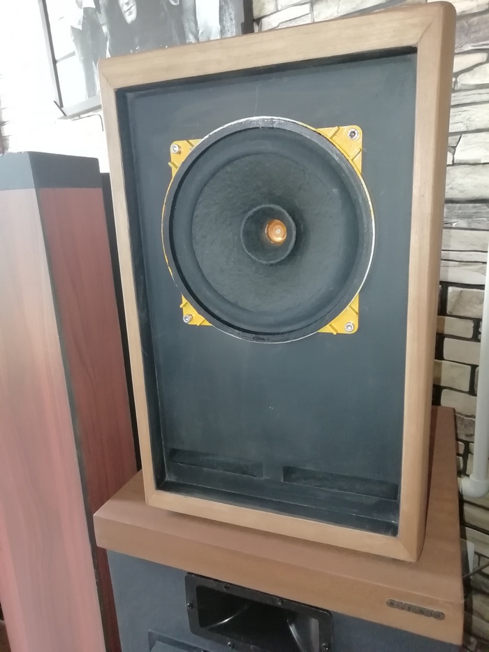

2-х полосная АС (6ГД-2 + P.Audio PHT-407N)

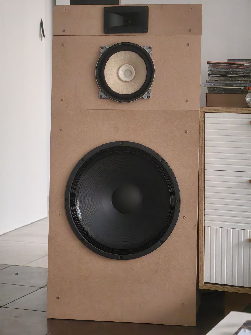

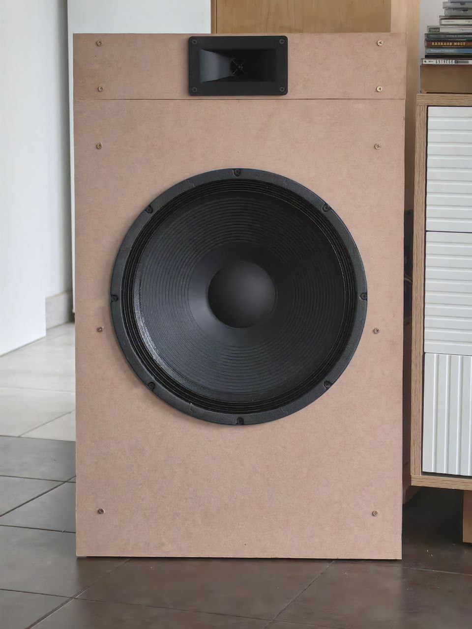

Вариация на тему, Paudio 409 и их же HP15v1 фильтр немного другие номиналы, эта 15шка так высоко не лезет. 0.7 катушка на НЧ, второй порядок на ВЧ 3.3мкф и 3.9 гасящий резистор и 0.6 катушка на землю

Мощно! Я так понял, что рупороид потом уже надстраивался. А ниже ВЧ динамик поставить не получится?
Это не финальная весия по отделке, просто техническое сведение. Был конструктор, разные варианты, в том числе и 3 полосы. По этому модули с динамиками отдельные. Но три полосы не вытягивал ламповый однотакт. По поводу приблизить ВЧ к НЧ - так мне в комнате по высоте расположение ВЧ оптимально, а НЧ если вверх поднимать то уровень НЧ будет терятся, какой то средний вариант получился.

Пиша HP15W крепко знакома. И скажу по секрету. она ну ни разу , ни полраза НЕ ЩИТОВАЯ !!! Идеальный закрытоящичный лопух 15 дюймов. Правда. гроб нужен огромный, литров 250 . Вы же вопреки всему, сочинили очередной окурок с претензией на щит, врезали в него среднедобротный динамик и поторопились прибежать похвастать достижениями. А тут сидит пакостник шестого уровня дядя Саша и вас топит в луже, не верит в прорывное решение.

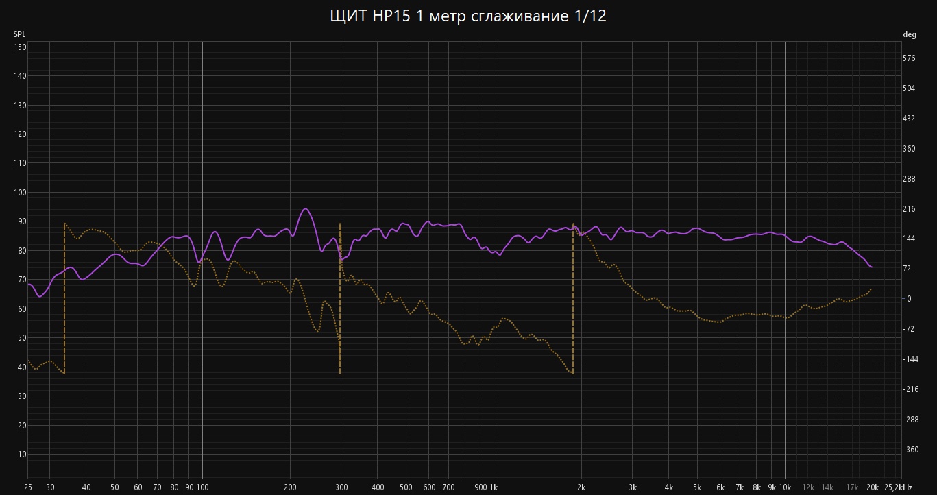

Как не верит в достоверность вашей АЧХ , снятой в упор к динамикам.

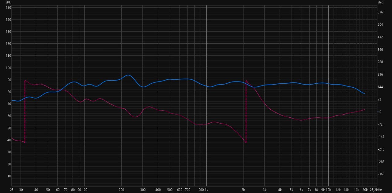

Снято как положено с 1м, у меня комата не заглушена, НЧ очень добавляет. Бас удивительный, отчётливый, разборчивый, все ноты что играет контрабас или басист слышно. Удивительно в отличее от ящичных конструкций. Может ее и в ящик попробовать? Ящик правда нужен не маленький))) Прогреется, обомнётся сниму с этих пятнашек TS параметры. Ещё думал эти пятнашки поробовать в H-frame оформление, и ещё бы ПАС попробовать, и Онкен...

И, в отличии от 6гд2, хотеть от этого прошного лопуха СЧ, глупо, сюда просятся большие СЧ-купольники из соседней ветки. А 10гд36 с диффузором из туалетной бумаги, на СЧ так себе вариант.

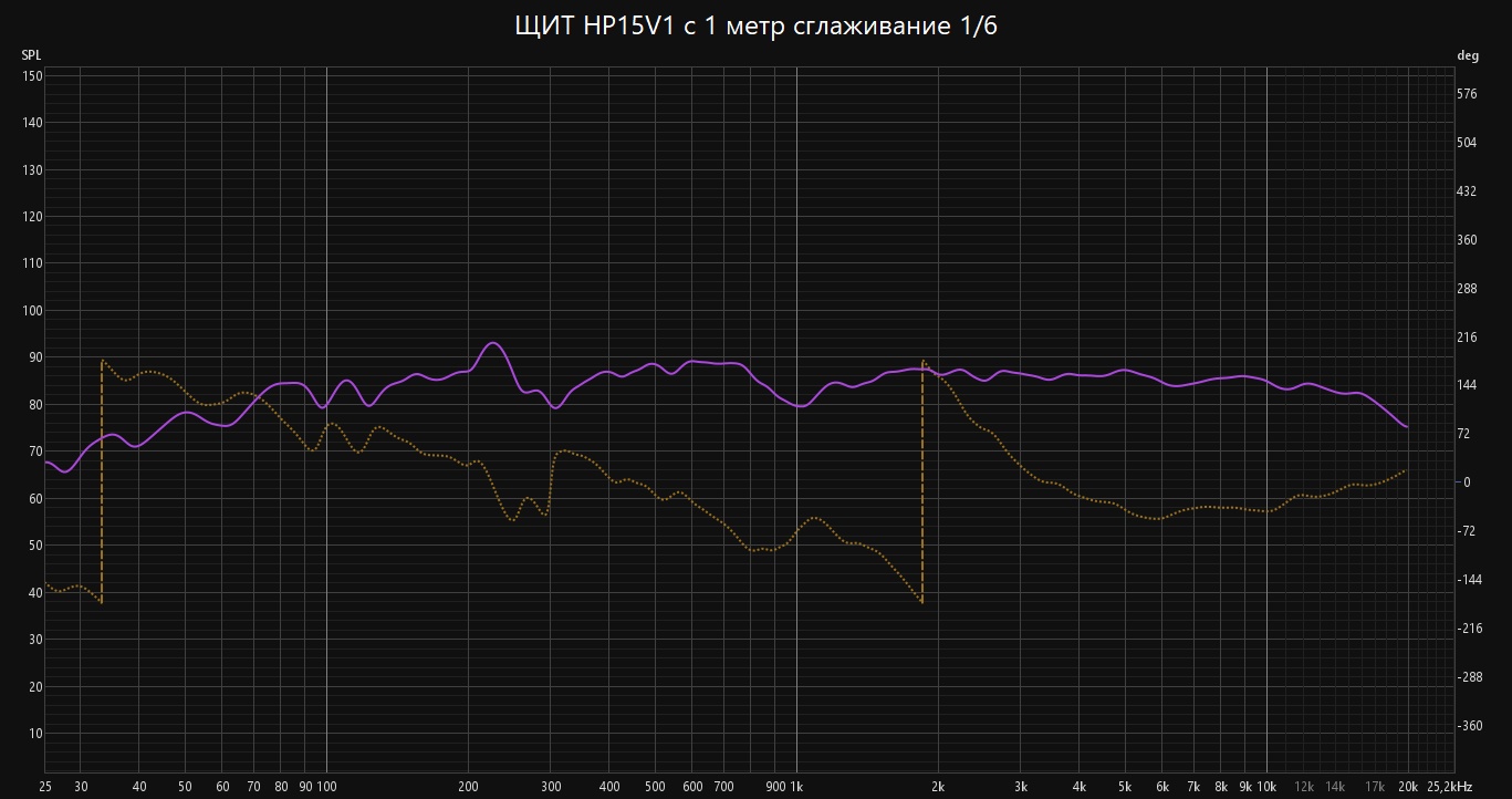

ой вот не надо про снятую с метра ровную как степь АЧХ. Можно подумать, не довелось видеть у фирмачей лукавые медовые замеры в октавной полосе, тогда как ближе к жизни одна шестая-одна девятая октавы.
С другой стороны, у вас открытка, а там на НЧ круговая волна, без привычной ямы в районе 120-150 Гц...
Круговая у щита? Ничего не напутали, дядя Саша? Отражения от пола у ЗЯ и ОЯ на мидбасе - одинаковые кагбэ. А именно они дают дыру.
Не напутал. У открыток внизу дивно ровно все. Не считая сваленной влево полки))))
Сглаживание 1/6 и 1/12 тот же файл снято с 1 метр
Благодарю за правильные картинки. Теперь все ясно.
Если растянуть шкалу, то увидите, как с 200 Герц падает отдача вниз и уже на 40 Гц она по минус 20 дБ. То есть тишина. Акустическое замыкание во всем его безобразии.
