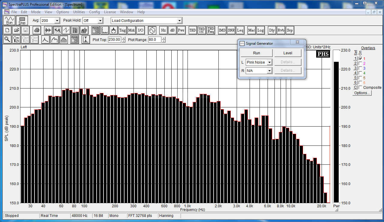

Частота бубнилки и высота горба?
Вырезал дырку в задней стенке и закрыл ее панелями из алюмения с отверстиями 30 мм. Площадь около 40% от площади дифа. Ткань какая то для мытья полов, натянута между панелями.
Неплохо для пробы, но - где результат? С какого расстояния смотрели АЧХ? АС с ПАС не является точечным источником на НЧ, и её АЧХ меняется с расстоянием. Вблизи полоса вниз расширится относительно ЗЯ, но на удалении полоса сузится. Попали в переходную точку?:unsure:
АЧХ в этом варианте ничем не отличалась от просто в зя.

Это с метра ровно, идём в ТП.

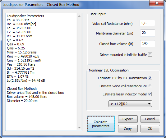

А можно уточнить добротность динамика?
Я ставил автодинамик в ЗЯ, но никакого бубнения не было. Это динамик Альфард 1623 в ящике 42 литра с поглотителем (1/3 объема, может о больше)
Сопротивление этого дина 5,67 Ом. В LIMP просят диаметр диффузора.

Всё правильно намерили. Во-первых, у ПИшки изначально АЧХ приподнята в сторону СЧ, и неслабо. Во-вторых, завал выше 15к у них врождённый. В-третьих, резистор перед динамиком увеличивает нагрузку ФВЧ с 8 до 16 Ом, и его АЧХ (при тех же C & L) приобретает горб выше частоты среза - опять СЧ растут. Тут
#1 катушка и конденсатор имеют в 1,5 раза большее реактивное сопротивление, что в 1,5 раза снижает добротность и выброс на СЧ. Можно применять и топологию "резистор перед ФВЧ", но, в таком случае, требуются дополнительные меры по снижению отдачи на частоте резонанса.

Можно розовый шум на АС подать и глянуть частоту того бубена. Вы поглотитель звука какой применяете? У меня только хлопковый ватин.

Лучше бы конечно определить Fs по частоте пика импеданса на резонансе (на кривой графика импеданса, если таковой у кого то самолично снят).
По некоторым ТС параметрам ВЧ динов можно делать предварительные выводы. Например по удвоенному (а лучше утроенному) Fs можно примерно прикинуть допустимый раздел с СЧ дином. По Qts можно прикинуть степень контроля мотора над подвижкой. Если добротность больше единицы - это слабоватый мотор (как правило у дешевых твитеров) и отсутствие канала в керне и задней камеры с демпфером, со всеми вытекающими - неважный импульсный отклик (пост-колебания), подьем АЧХ на нижнем крае рабочего диапазона и тп, по аналогии с обычными НЧ, СЧ динами с высокой добротностью. У твитеров средней и высокой ценовой категории с мощными моторами, Qts в районе 0,4-0,7.

Пока снял АЧХ в ящике без фильтра.
АЧХ вы сняли в упор к динамику, о чем наглядно доложило поведение басовика на левом крае, а вот справа всякая прыгающая мерзость к АЧХ на средине уже не относится. Потому как средину не смотрят в упор к динамику. а на расстоянии. Метр-полтора достаточно. И в двух проекциях, на оси и вне оси 30-40 градусов. и там увидите ровную и красивую картину с протяженным плавным спадом на средине, в районе 5-6 кгц.
