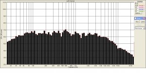

А что это такое за кривульки? Опять очередной любитель выставил свои поделки? Сразу вопрос, а почему не названы условия измерений. И почему ЭТОМУ можно верить. Если бы этот любитель заявил, что дескать на природе, вдали от шума городского и стенок квартиры произвел замер микрофоном, способным работать до 20кГц и имеющим линейную характеристику с неравномерностью (+- 1 дБ), установленным, например, на расстоянии 2-2,5 м, то возможно таким измерениям еще можно было поверить. А так... Очередная кривулька незнамо чего.
Коля, просто Коля... ;) Вообще-то это было не для вас, но коли вы приняли это на свой счёт, значит у вас что-то есть, чем нас удивить, а именно вашими измерениями, с указанием условий оных и, приложенными сертификатами калиброванного или поверенного вашего измерительного оборудования.
К сожалению, у меня в настоящее время нет условий для проведения акустических измерений. Но я и не берусь за это. Неверные измерения приводят к неверным выводам.
Поэтому я и сказал, что меня больше убедит системный подход к задаче. Вы же не будете употреблять в пищу продукт неизвестного происхождения какова ни была красивой упаковка.
