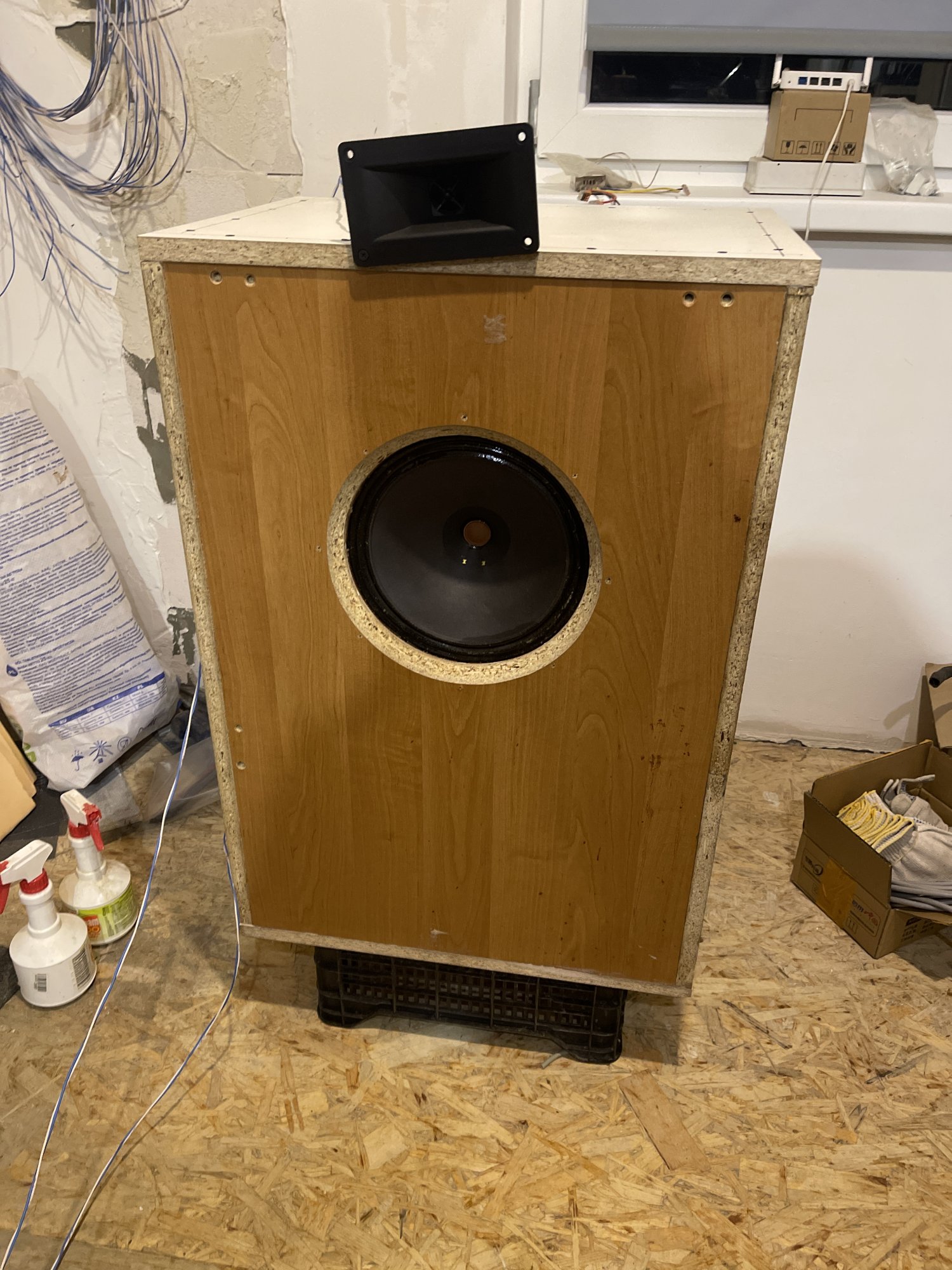

Неспешно сколотил закрытый « учебный» яшик из старого стола. 800х540х400 размеры снаружи. ДСП 18 мм. Получается примерно 172 литра «грязными».
На ВЧ пока PHT-409 на феррите.

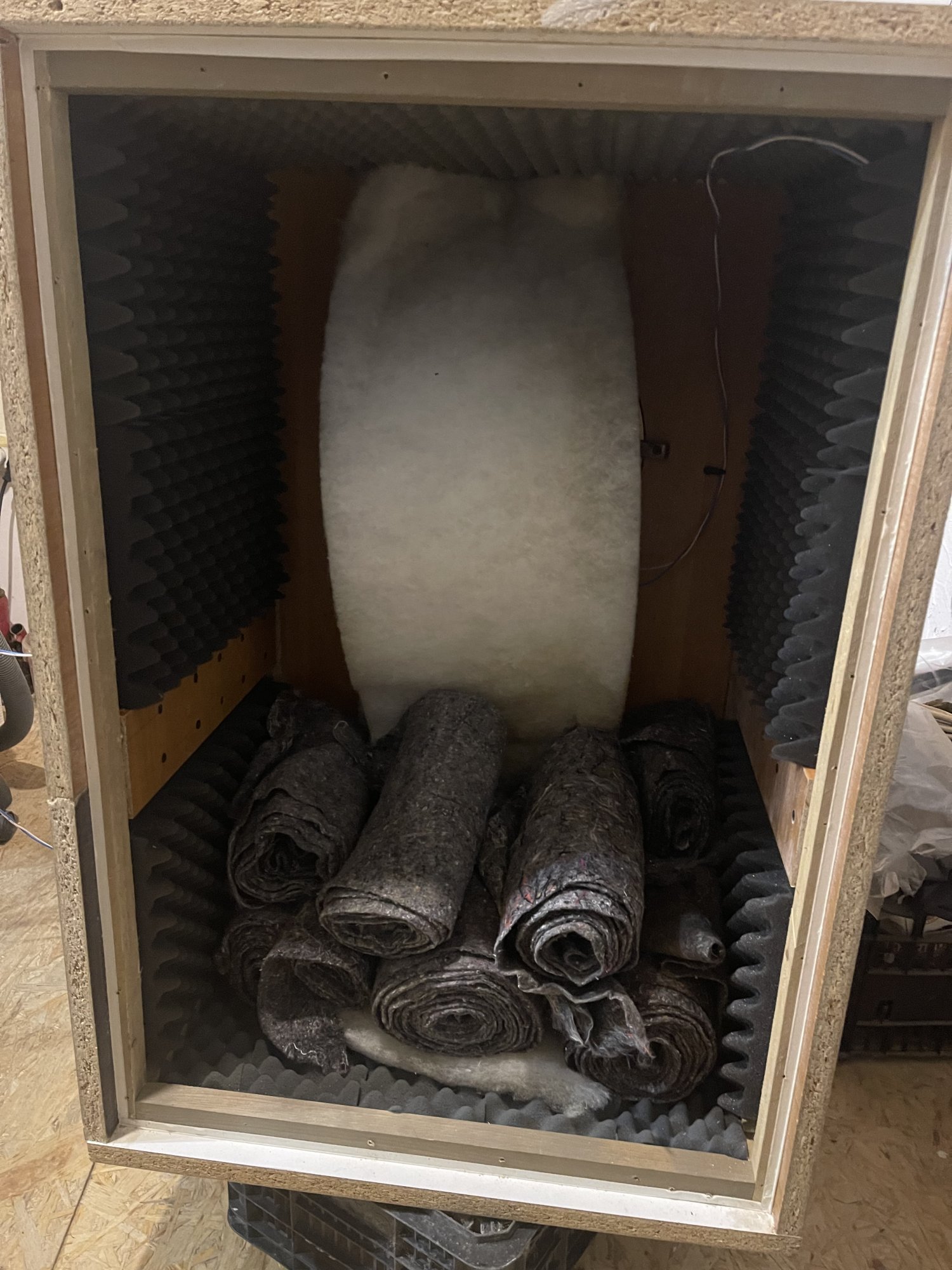

Изнутри ящик оклеен «пирамидками» и для начала уложено немного синтепона и валики тонкого войлока, где то 1/4 обьема.
В общем планируется двух полоска ЗЯ.

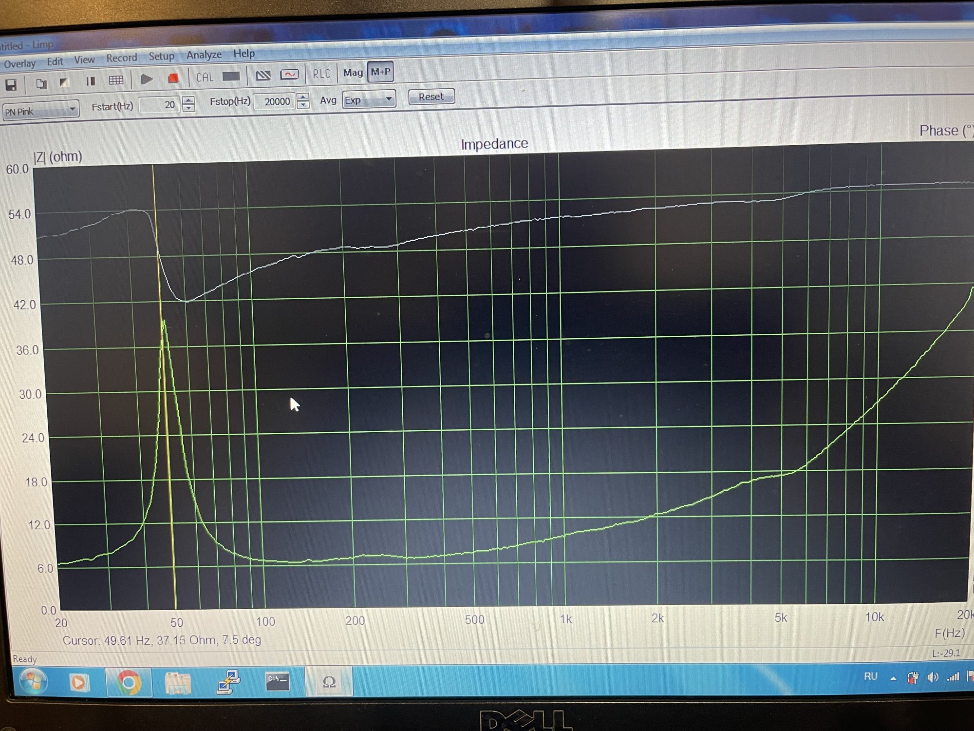

В ящик установлен динамик с самым низким резонансом без оформления 35Гц. В ящике резонанс подскочил до 50 Гц. Вроде многовато резонансная подскочила!

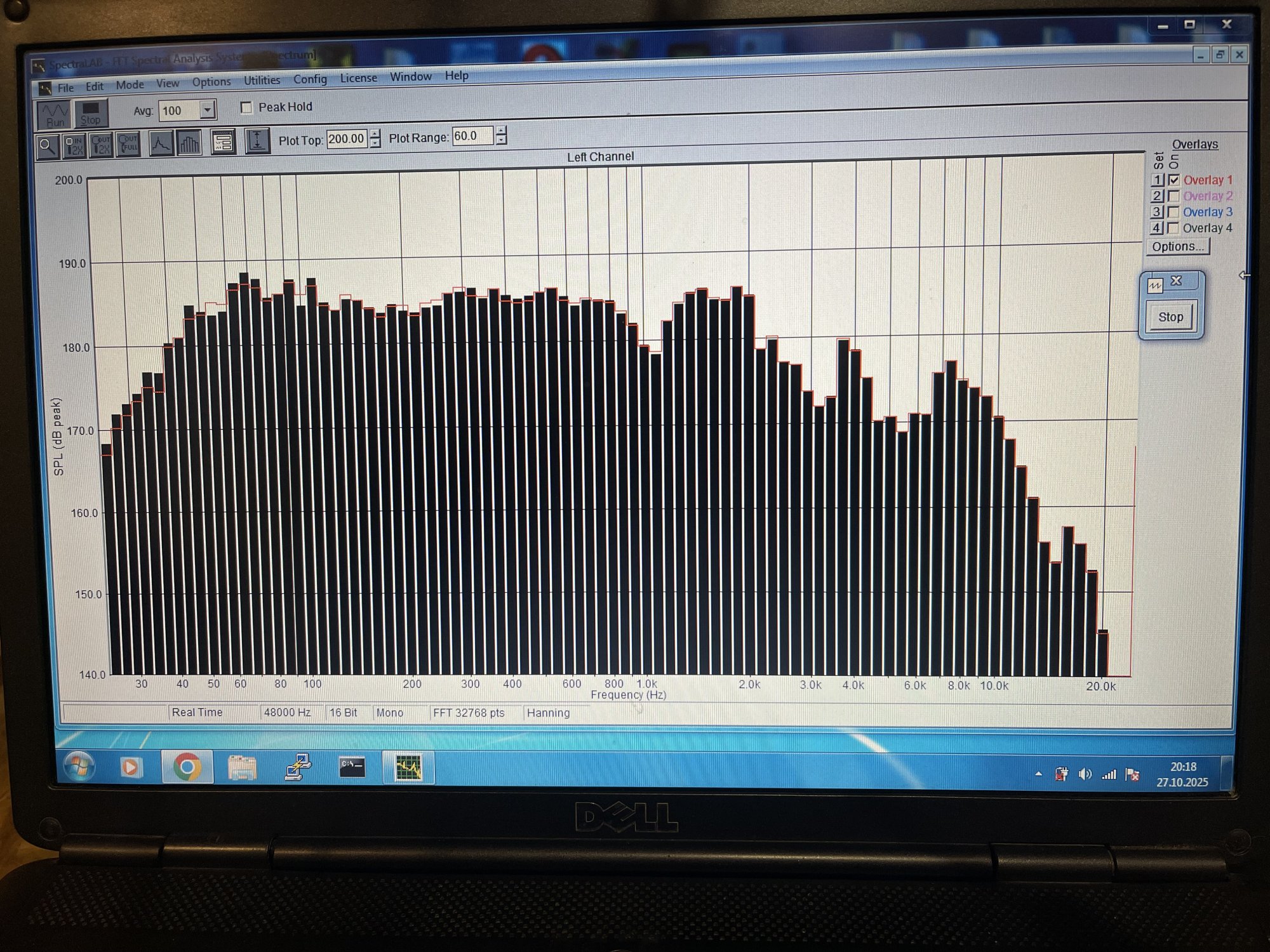

Пока снял АЧХ в ящике без фильтра.

Ящик такой получился.

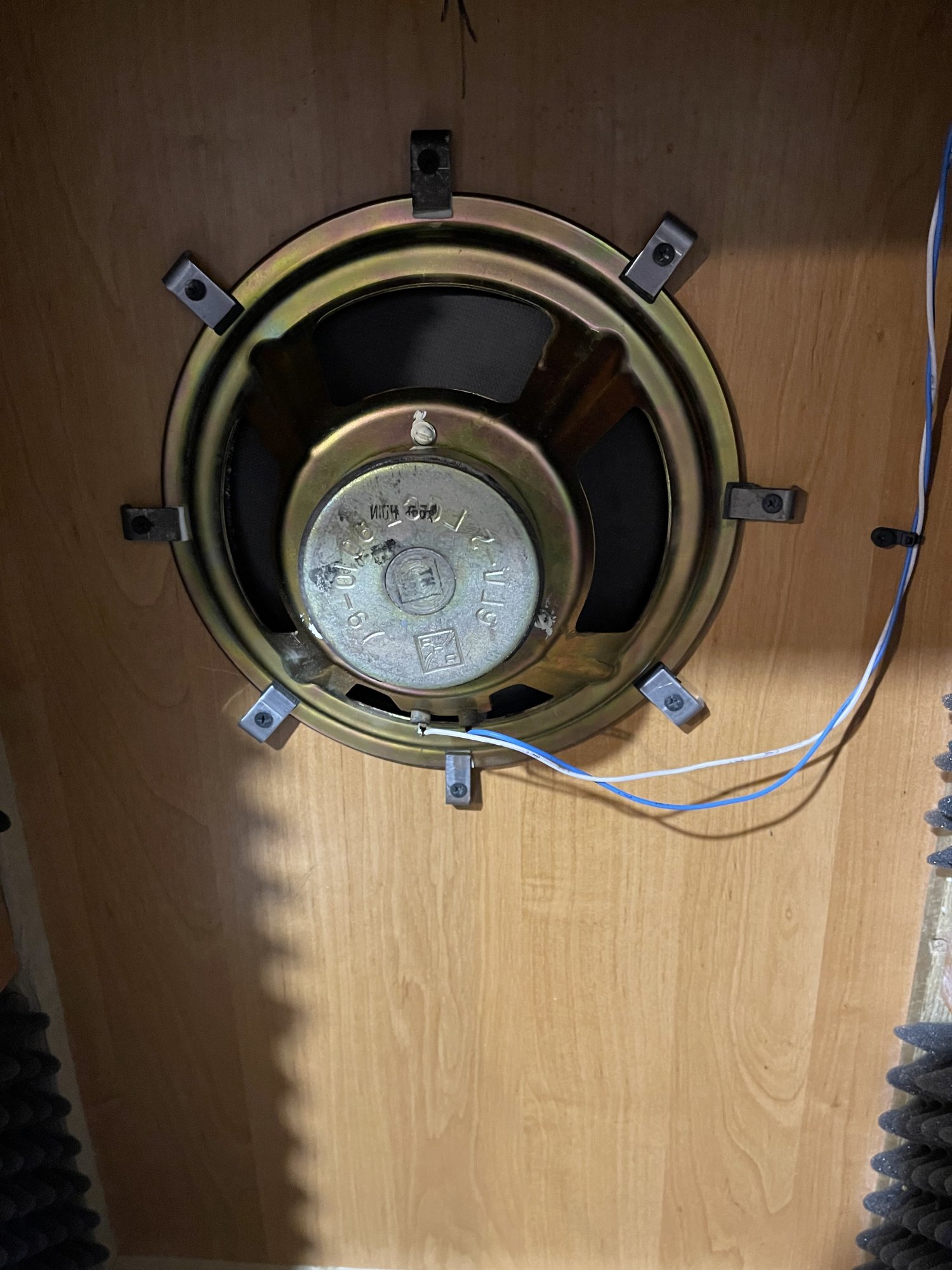

Изнутри динамик закреплен так.

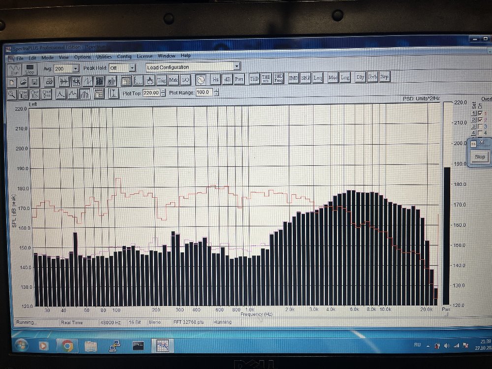

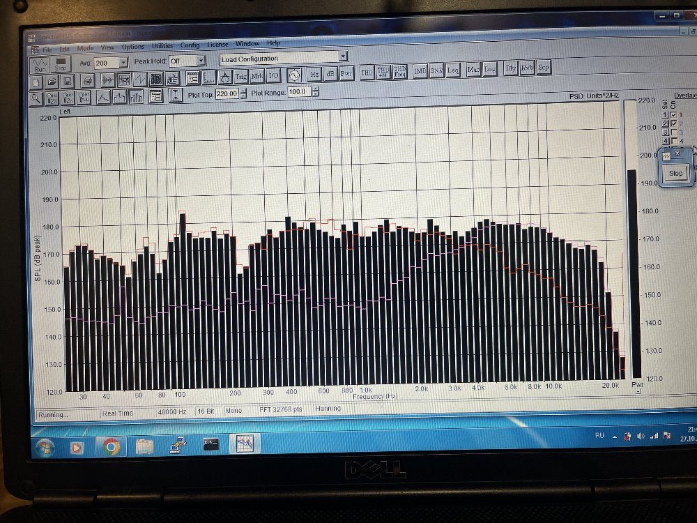

Вот с 1,5 метра и катушка 1 мГн.
Вот пищик с фильтром на скорую руку
И вместе

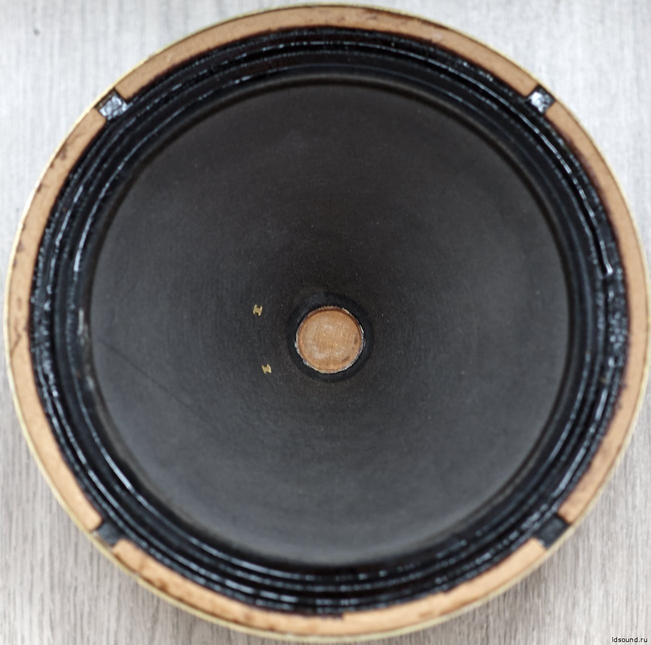

Динамики действительно новые, но по непонятным причинам некоторые с небольшими дефектами( трешины в сгибах подвеса).
Причина - старость.
Немного подлечил клеем, вроде все норм.
Не пишите каким, а это важно. Грим старушке лечить старушку надо клеем который не сохнет до жёсткости, например, натуральным резиновым.
Подвес надо было бы хорошенько рассмотреть просто и на свет, измерить параметры ГОЛОЙ невесты (без корпуса)!!!
Дальше - думать. Просто есть риск что трещины пойдут дальше при воспроизведении баса.

Вот и надо было показать парметры БЕЗ ящика, держа его в руке и СОХРАНИТЬ ФАЙЛ. Потом повторить замер в корпусе без щелей.
Вот тогда мы узнаем третью карту - Vas и сможем оценить потребный диаметр для ЭТОГО ящика под Ваши хотелки.
Вероятно, динамики надо размять с водочкой.

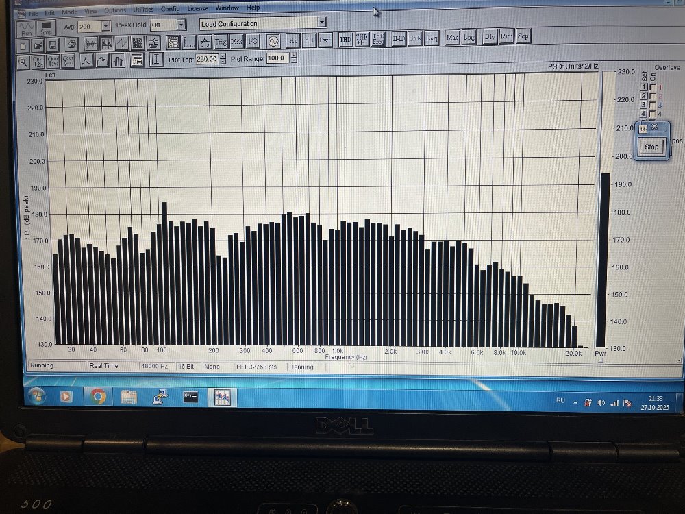

Нешибко радуют, но не написано КАК измерено, поэтому это просто картинка и ничего более.

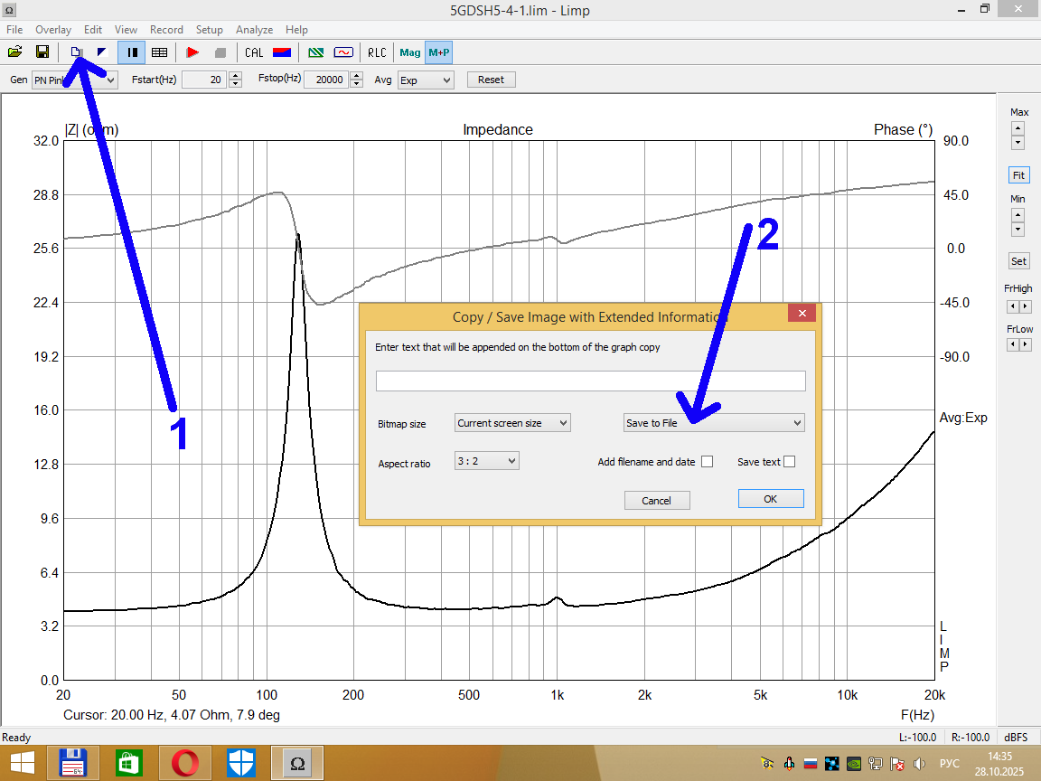

Фотографировать экран лучше по-человечески, не фотоаппаратом.
Способ 1. Нажать кнопку Win+PrtSc и каждый раз файл будет в специальной папке.
Способ 2.
Подвес не задубевший. Пробовал на одном из динов отмыть прилипшую бумагу бензином. Бензин не смывает эту "резину", размягчается чуть верхний слой, но он не черный, прозрачный, желтоватый как клей.
Трещину клеил клеем В-7000 разведенным в ксилоле. Предварительно испытал смесь, создает очень тонкую, прочную и эластичную пленку после высыхания.
Фото с данного сайта, и таких несколько. Явно видно - пропитка ЧЁРНОГО цвета, блестит (сырая резина не блестит). Из рижских у меня 3ГД-32RRR и 4ГД-5RRR у них чёрная пропитка, тяжело, но смывается бензином.
Если она желтоватая и не смывается, это значит что кто-то уже порукосуил, скорее всего и есть клей. Самодеятельность дилетантов, как правило, боком выходит.
Трещину клеил клеем В-7000 разведенным в сольвенте. Предварительно испытал смесь, создает очень тонкую, прочную и эластичную пленку после высыхания.
Эластичная - это правильно, странно только откуда трещины если уже была промазана прозрачным клеем. Возможно, что клеем промазывали владельцы именно потому что бумага начала трескаться.

Есть возможность поставить динамик снаружи ящика? Может быть, провал в районе 1 КГц уйдёт
Способ 2.

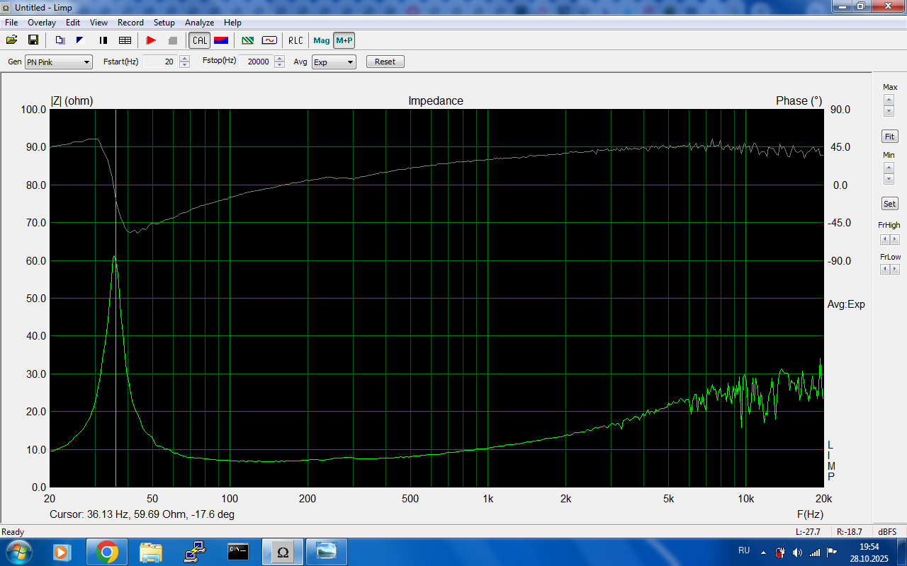

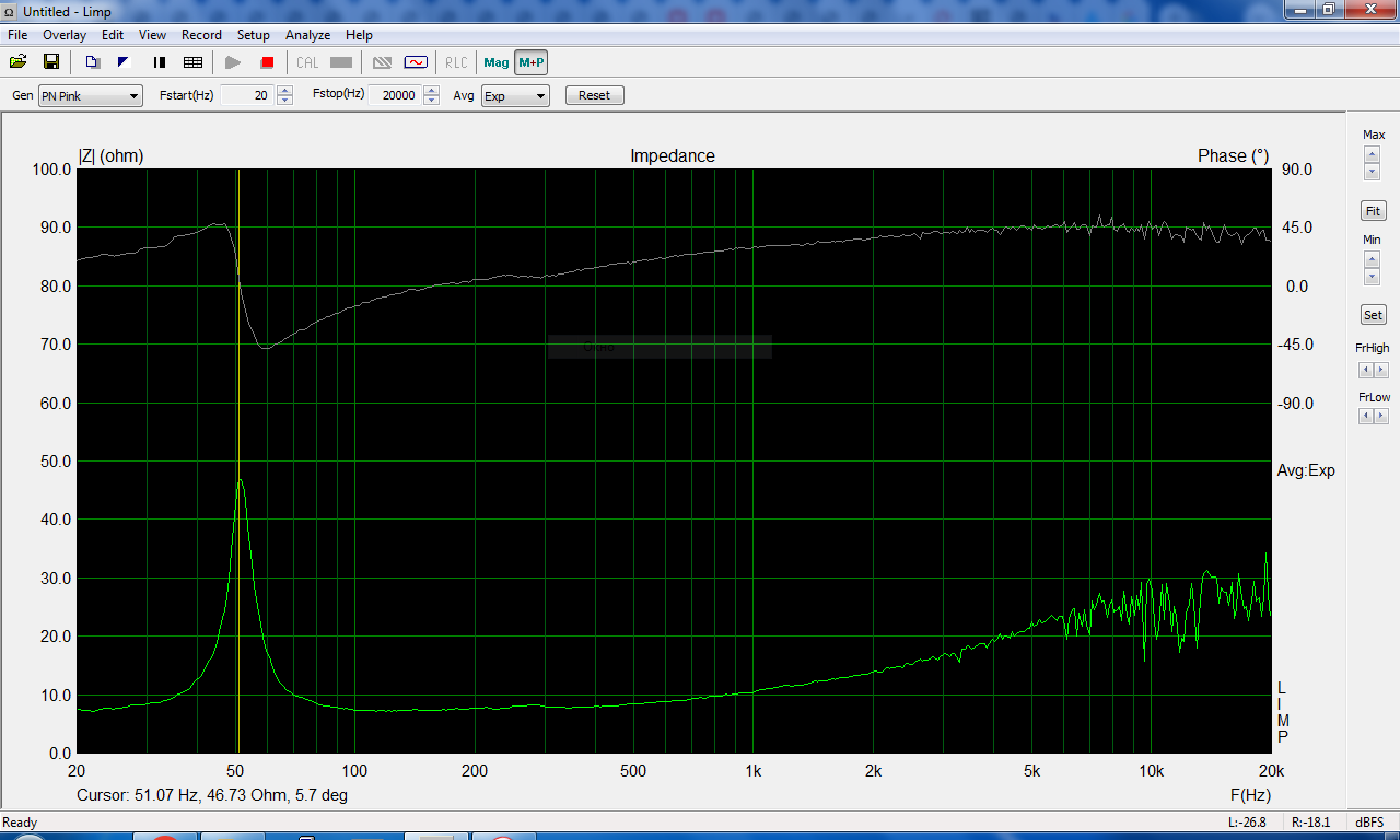

Взял другой "новый" динамик. ЗЯ 150 литров расчетных, думаю литров 5 можно еще вычесть на объем самой головки и реек.
В Limp попробовал расчитать параметры методом "закрытого ящика", но окно, где нужно ввести обьем в литрах не активно.
    165.8 KB · Просмотры: 32
    126.7 KB · Просмотры: 41
Внутри ящик пока заполнен так.
Думал еще подушку туда запихать, спер у жены, а подушка перьевой оказалась.😢
Основываясь на ачх буквально с заглавной страницы, это не похоже на провал.
Провалы на этой частоте возникают от неважно собранного динамика, вроде как. Об этом неоднократно упоминают в ветке 10гдш и 4гд35. Да и провалы от этого куда больше должны быть.
Уверен, что никто ничего клеем не промазывал. Подвес покрыт как будто резиной. Трещина появилась на стыке резины и бумаги. Я ее подклеил. Возможно провал на 1 кГц последствия этого дефекта.
Вчера поставил другой динамик, вечером сниму его АЧХ, увидим разницу.
Георгий, так чего же проще: сделайте снимок своих динамиков, и ни у кого не будет "сомнения" в их первозданности.
