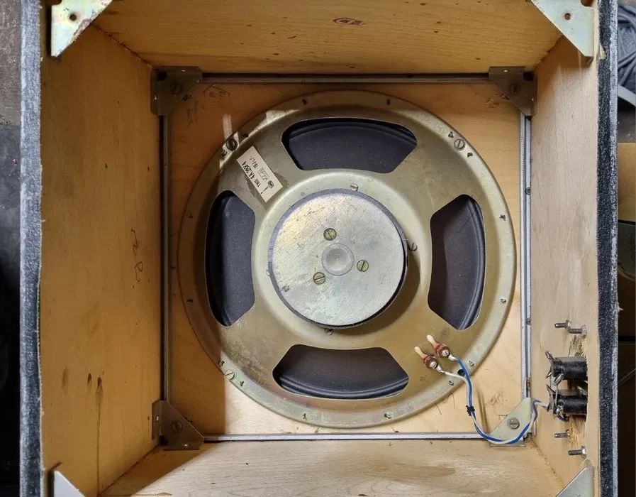

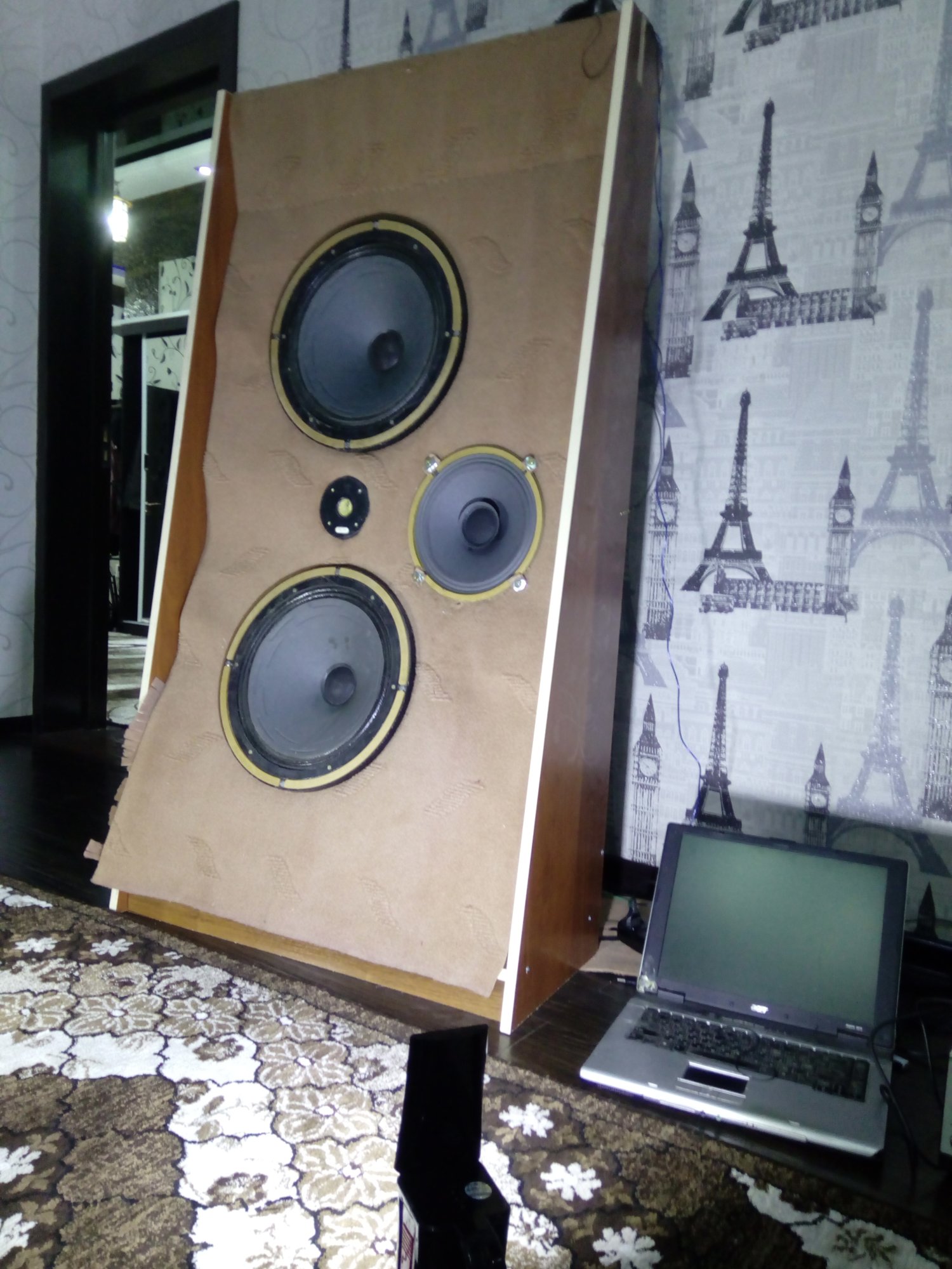

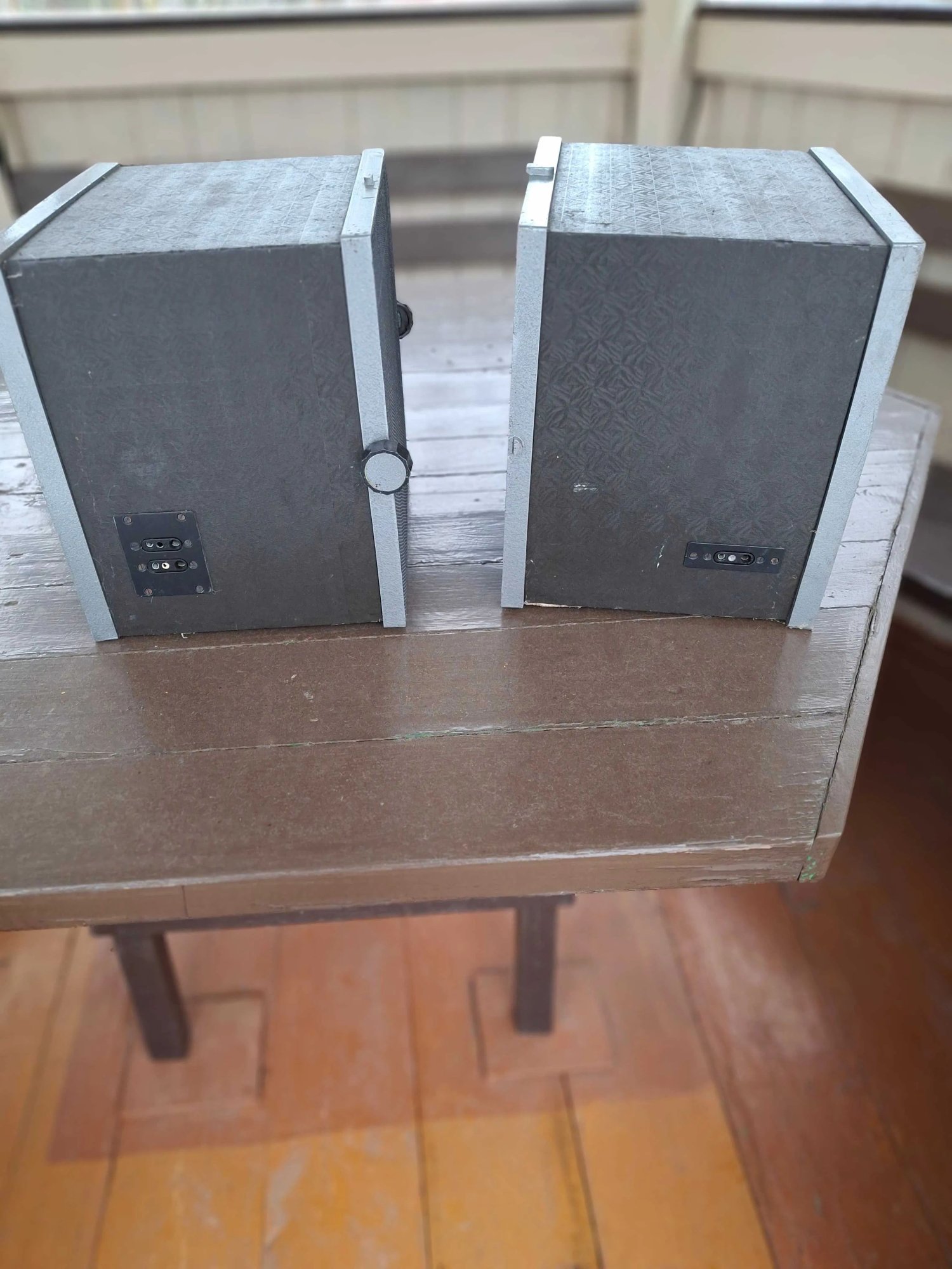

Уговорили! Пропитку на шестерках не трогаю. Не буду дружить 6ГД-2 с 4А-28. Надо сильно зажимать четверку и весь кайф хорошей середины уходит. Оставляю 6ГД-2 и 6ГД-11 в щите 1,2м (В) на 1м (Ш). Играют прекрасно. А для пары 4А-28 пришла идея в виде двух 8ГД-1-25 на НЧ. Пересчитал размеры колонки и сделал 130л ЗЯ. Для пары 8ГД-1 (в параллель) отвел 100л и 30л для пары 4А-28. Фильтр первого порядка. Все получилось и у этих агрегатов звук прекрасный с хорошим запасом по мощности.
4А28 не для закрытоящика. С его добротностью под 4. Он для колонки типа "полчемодана на стене сельского клуба"

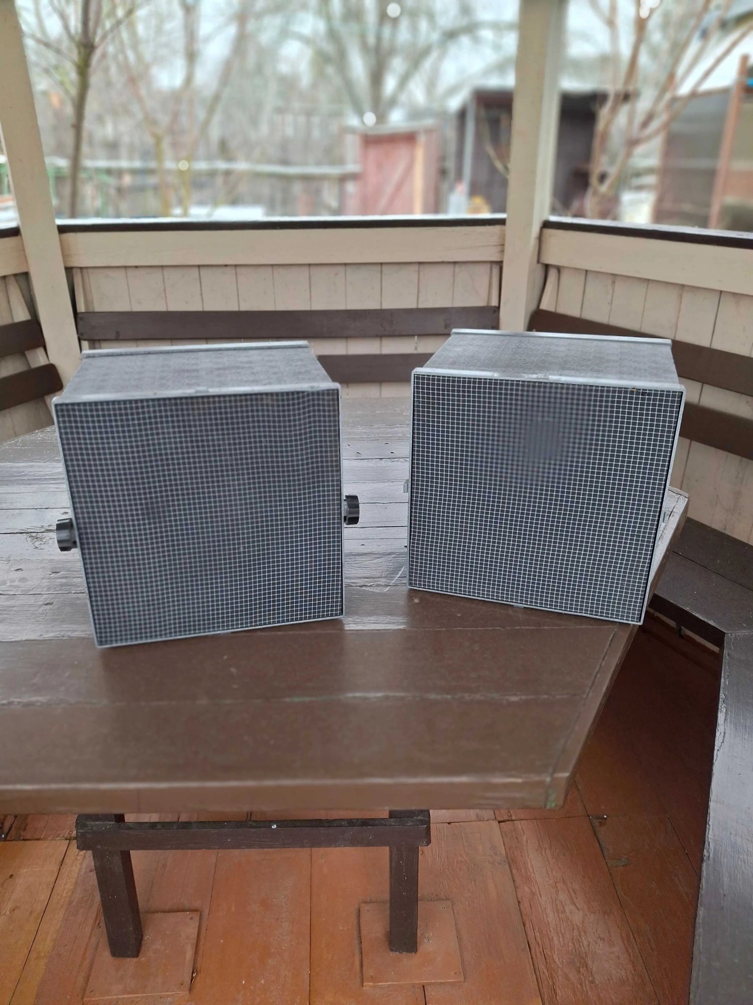

Однако 4А28 вполне нормально работают в ЗЯ объемом 20л в акустической системе 25А-102
понятия нормальности у всех свои карманные. Пацаны приходили, слушали, сказали зашибись. Да и кто вам сознается, что в той же "акустической системе" 25А-102 специально не удавили дикий горбище динамика на низу , чтобы как-то играло?
Создавался динамик вроде как спецом под открытку, а его херак- и в ящик, не моргнув ухом...

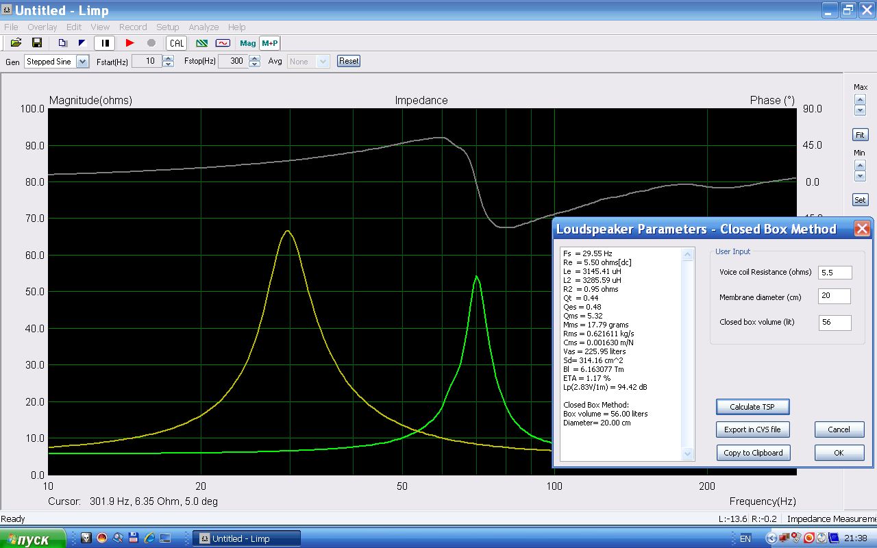

Правильно, проблема не в пропитке. Если у вас динамики с высокой резонансной частотой и добротностью, то это отбраковка, которую в ремонтные мастерские поставляли. У меня знакомый такие 6гд2 купил, новенькие в оригинальных заводских коробках. Замерили параметры Тиля-Смола и ужаснулись - ~45Гц резонансная и добротность ~0,8. Динамики из Симфониии 003 и 30Гц резонанс, и добротность меньше 0,5.
Не выдумывайте. Прямо сейчас.
Читайте внимательно о чем человек пишет. Цену на 6ГД2. Покажете?
Да ладно, резонанс действительно 30 гц, но добротность вряд ли такая низкая. Иначе бы не было НЧ в щите, а ставили бы их в ФИ.
Так у 6гд-2 в щите нет НЧ, от слова совсем. Для фи потребуется ящик 300-400 л или характеристика получится Чебышева 4 порядка.
Добротность исправных 6гд-2 гуляет от 0,45 до 0,6. Вот Vas от 140 до 400 л, это засада.
Добротность и частота резонанса связаны через квадраты. Гд пролежали лет 45-50 в коробках плашмя. Вряд ли они стояли вертикально. Подвесы провисли и задубели, катушка ушла от центрального положения и резонанс вырос.
Водкой смочите шайбы и разомните на 1,5в/50 гц. Через 30-60 часов разминки резонанс и добротность вернутся к паспортным значениям.

Есть у меня пара 6гд-2 , резонанс у обоих 30 Гц , а вот добротность 0.44 и 0.57. По цвету отличаются, могу продать не очень дорого, всё равно лежат без дела.

Если честно, данная двухполоска мне не очень нравится. Недаром "Симфонии" были трёхполосными. На мой взгляд, эта двухполоска - компромисс, но если столько прений по двухполоске, то что будет с трёхполоской которая намного сложнее?
И где брать достойный СЧ динамик с такой отдачей как у 3ГД-1RRR? Старые на заслуженном отдыхе, а новые могут не спеться на троих.
