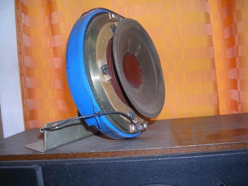

2-х полосная АС (6ГД-2 + P.Audio PHT-407N)
Замкнуть на живую полюса МС, охренительных размеров уголком....
мало того , такое крепление не убирает вибрации , а порождает их , не взирая на массивность конструкции
домашние коты ящик с песком очень одобрят
точно , это для котов сделано :)
Ящики в 130 л значительно компактнее, за неделю привыкаешь

вот такое крепление динамиков
Вызвало неодобрение.
справа ящик со специальным песком проваренным в вине.
... (разбить?.. вдребезги?.. (С))
как уплотнена щель между корзиной и щитом?
Пиндец конечно, если это аргумент!

Это понятно. Уверен - ты бы никогда так динамик крепить не стал.

Я сказал только про крепёж за МС динамика. Об остальном ни слова.
ГУРУ убеждали что так правильно, что щит при этом не будет колыхаться на своих резонансах.
Больше тут плюсов или минусов, не могу утверждать. Ты не хуже меня знаешь что бывают неожиданности. Вот человек и решил убедиться, поэтому я его защищаю (хотя его здесь наверняка нет).
Металлом крепить, конечно, рисковано. Уж лучше деревяшками, но развязанными от основного щита. Это удифильские штучки. Попытки получить чудо крайне редко успешны, но если не пробовать, то ничего не откроешь.

По любому так бы делать не стал. Даже при керновой МС. Ну ведь "колхоз" дичайший!
И вот странность! ДР на ноль множат за подобное "крепление".

ДР не так крепит , у него правильное решение по креплению динамика . Вопросы оформления и самого динамика оставим в стороне

идея погасить импульс , передав его в какое то массивное основание , может и должна благотворно отразиться на качестве звука , реализация может быть очень разной
Именно так, "дьявол кроется в деталях".
Вопрос и в том - какой прирост качества мы от этого можем получить. Часто гора рождает мышь.

Если не секрет, а чем размягчали пропитку бумажных подвесов 6ГД-2 ? Спасибо
Кусочком поролона и уайт-спиритом удалял лишнюю пропитку с 4гд-5
Заглянул чисто случайно. На будущее, если что-то хотите от конкретного человека (не меня), надо ему палец показать (под заметкой), вверх или вниз - придёт уведомление.
На счет пропитки бумажных подвесов. Ох не заставляйте всё в 1001 раз повторять - написано везде. Грубо говоря - "водка", но не спирт. И подать низкую частоту. Не 50 Гц от трансформатора, а что-то около 12 Гц (как я люблю).
Но прежде - ЗАЧЕМ? надо его размягчать?
есть ли в гофре "битум", если есть, то прежде снять его, он наверняка засох.
Надо проверить резонанс динамика. Не ушла ли центровка.
Я считаю что не надо из него выжимать самый низкий резонанс, лучше получить паспортный.
Излишнее "размягчение" приводит к порче подвеса, он не должен превращаться в промокашку.
Поищите советы Сергея Сергеева про то как правильно закусывать водку гофрами.
И постарайтесь не убить хорошие динамики.
Можете здесь поискать и почитать, как роман, как ПСС Л.Н.Толстого в 90 томах, отчёты Мешина, читается запоем.
И не думайте что щаз я как размягчу, как сделаю из этого гд2 самбухер, соседи будут довольны.
Динамик требует очень большого ящика, больше чем в Симфониях. Если нет проблем с жилплощадью, то смысл есть.
И он не самбухерный, он быстрый и лёгкий, вдувать в него киловатты нельзя.
Не простой динамик.
Прежде чем удалять пропитку с подвеса у 6ГД-2 , не мешает поднести динамик к уху и тихо ударить пальцем по диффузору, вслушиваясь в отклик. И если он бумкает не на 100 герцах , а в районе 30, то нехрен и смывать незасыхающую пропитку , она может разве что пыли нацепить на себя, но чтобы закоксоваться -эт вряд ли. Водке найдется лучшее применение.
Можно конечно и генератором крутануть динамик, выйти на резонанс и получить точную цифру. Только такое впечатление. что всякие умные приборы -удел лишенных полета мысли умников. Настоящий колонкостроитель все делает по наитию, по понятиям и на слух, к которому часто много вопросов. Но это мелочи.
Тут можно основной тон "бумканья" динамика достаточно точно оценить программой Спектроид на смарте: для этих целей прога самое оно
Благодарю сообщество за быструю реакцию на мой вопрос. Было желание убрать наплывы пропитки, которая от времени немного стекла в нижний сектор гофры динамика, но не засохла. Все очень мягенько и бумчает низко. Сейчас в творческом поиске: хочу подружить 6ГД-2 с 4А-28 и 6ГД-11. С пищалью 6ГД-11 дружится очень хорошо (по схеме А.Бокарёва), но стоящая в пару метрах от творческого проекта моя предыдущая колонка с 4А-28 (СЧ и ВЧ) и 8ГД-1-25 (НЧ) середину отыгрывают лучше: глубоко и контрастно. Правда самых низов у 8ГД-2 маловато. А 6ГД-2 в щите 1м на 1,2м великолепно шарит по низам. Вот и хочу ему докинуть быструю середину.
Ну так и надо было писать. Перевернуть его вверх ногами и пускай стекает обратно следующие 60 лет.
Без измерений на слух и по наитию?
Хорошо-то хорошо, но отдача 6ГД-11 на голову ниже, чем у двух других динамиков, а резать головы у всех остальных ради недомерка...
Предыдущая - щит или ЗЯ? Не пишете ведь.
Середина зависит в первую голову от СЧ динамика и переиграть нормальный динамик на щите вряд ли возможно.
И зачем уходить от варианта который полностью устраивает? Лучшее - враг хорошего.
Опечатка?
Не так уж шарит. Из-за относительно небольшой добротности, пишут =0,5. Что приводит к АКЗ.
Впрочем, щиты шириной по метру мало кто может себе позволить. Бас достаточный. И комната с резонансами и отражениями помогает.
Проблема будет в стыковке не слух.
