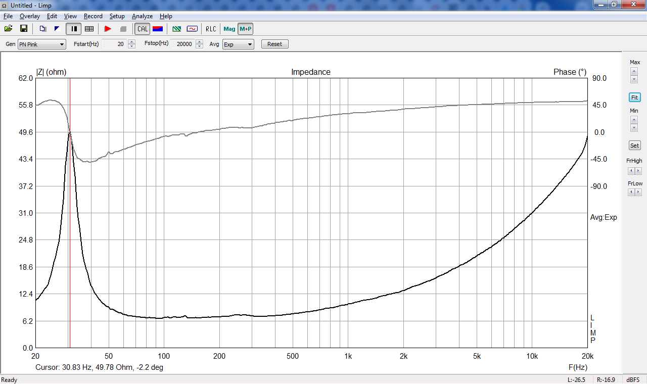

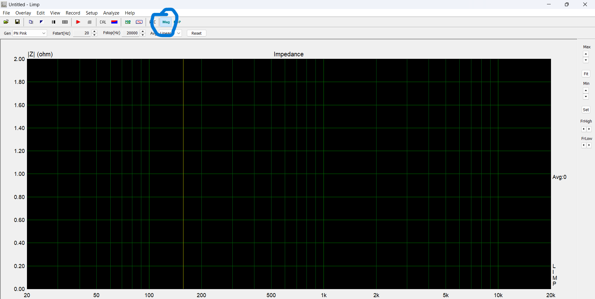

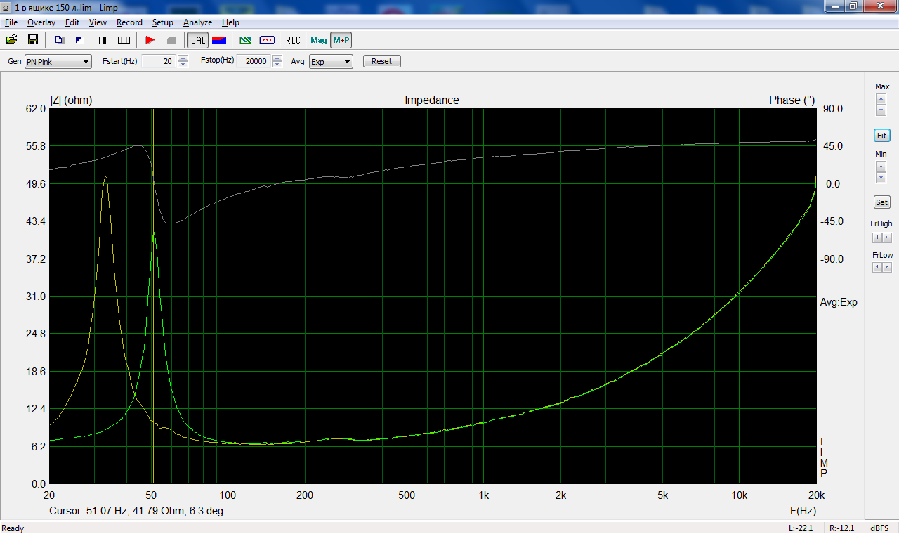

На самом деле думаю как в LIMPе наложить две кривых импеданса, до и после помещения головки в ящик. В мануале не написано как это сделать. Возможно поэтому у меня не активно окно. куда обьем ЗЯ записать надо.
ВключИте режим НЕ RLC, а "динамик", и первый график отметьте опорным.

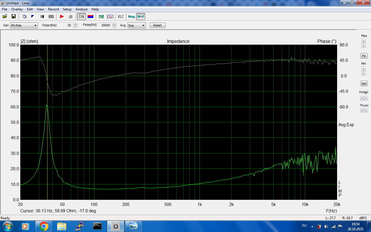

У Вас усы отклеились импульсные помехи на ВЧ!
Вечером попробую. А импульсные помехи. возможно. от старого ноута, без батареи, с питанием от сети.

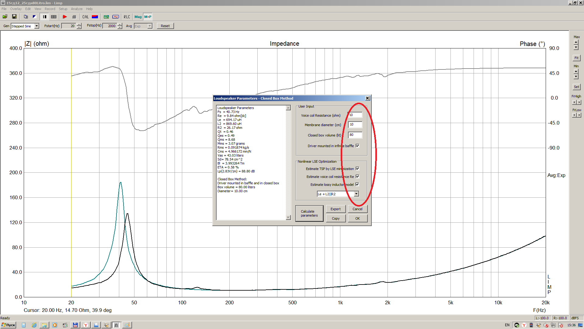

Untitled - Limp 29.10.2025 13_32_57.png Режим стоит этот, а вот как отметить первый график опорнымя не могу найти. Это кнопка?

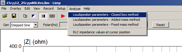

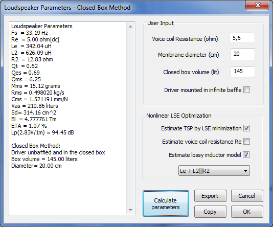

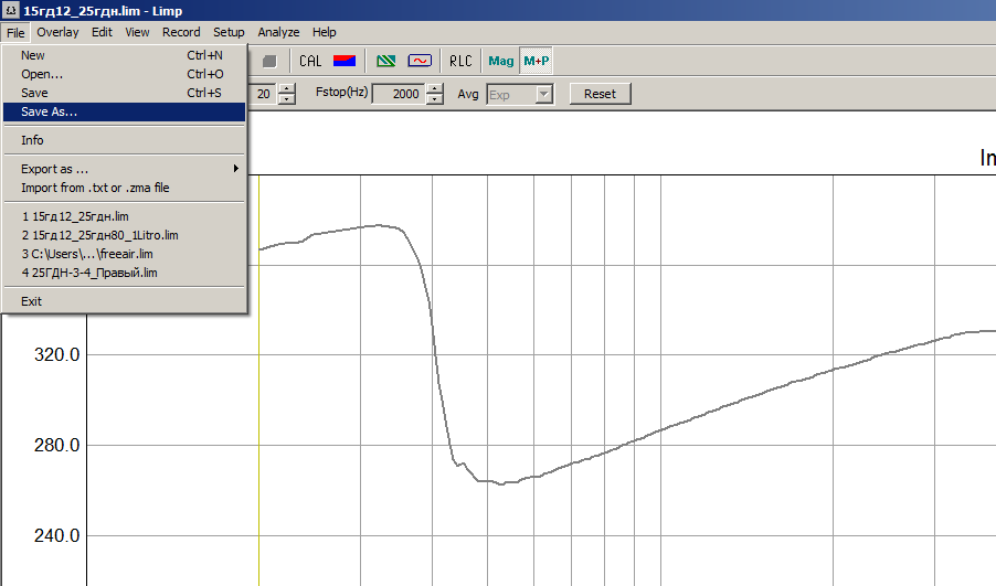

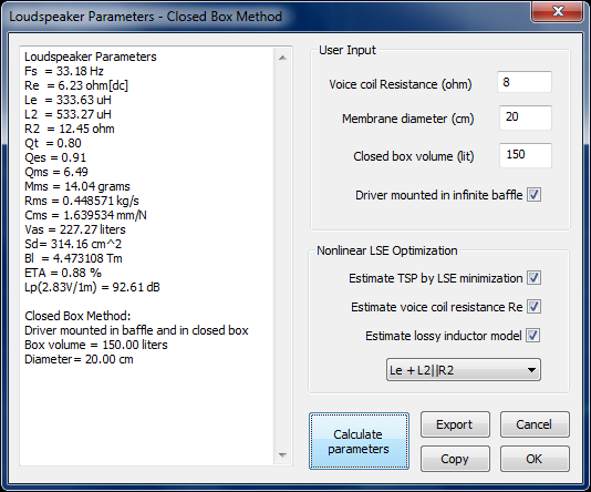

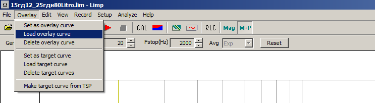

Последовательность действий.
1. Делаете замер динамика без оформления. Сохраняете файл.
2. Делаете замер динамика в ящике сохраняете файл точно также как в первый раз.
3. В меню overlay => load overlay cure выбираем первый сохраненный файл.
4. В окне измерений появятся два графика. В меню .....выбираем ЗЯ
5. В открывшем окне не забываем указать параметры динамика и объём ящика. Вуаля перед вами характеристики вашего динамика.

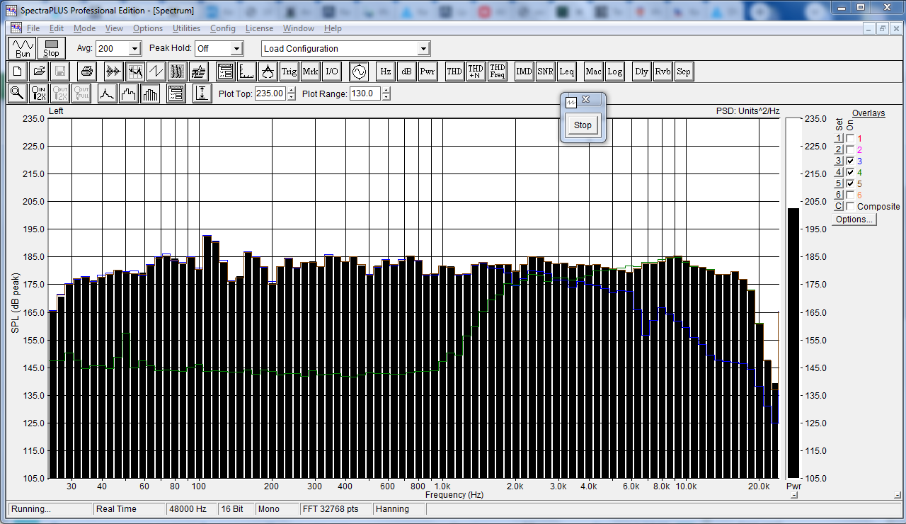

АЧХ без фильтра, микрофон почти вплотную к динамику.Посмотреть вложение 156475
В районе первого кило Герца мысленно вижу локальный минимум, вызванный зл0вредным вливанием 🍷🍾 (то есть влиянием) мифической трещины (?) . Это скорее экран смартфона искажает через бифокальные линзы 0чков. Смотрю другим глазом – впадина пропадает. Спать не буду!
Этот динамик без трещины, диффузор и подвес совершенно целые. Спите спокойно!
С первым динамиком бал провал тоже на 1 кГц, возможно это конструктив ящика.
Не-е-е...
Это обычное "хлюпанье" в противофазе перед переходом в зональный режим. Причём, весьма небольшое.
АЧХа - зачётная!
Вполне себе среднестатистические параметры 6гд2. Открытый ящик по нему плачет или закрытый в виде двухкамерного холодильника.
Верно! Тот большой объем разделить внутри на два неравных, причем заполнение в бóльшем объеме сделать менее плотным, чем в малом (в левом канале наоборот – нет, это аудиошутка). Применять только хлопковидный ватин, никакого синтепония!

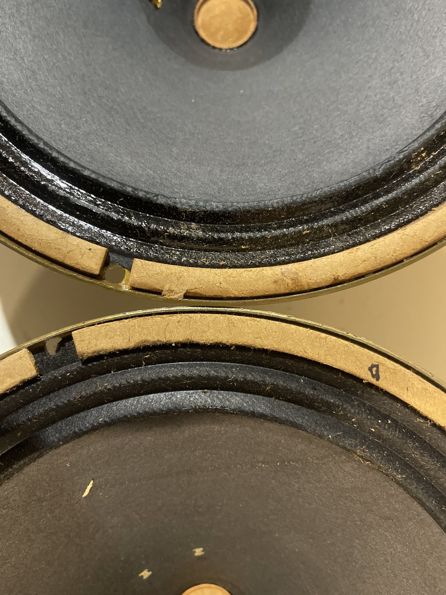

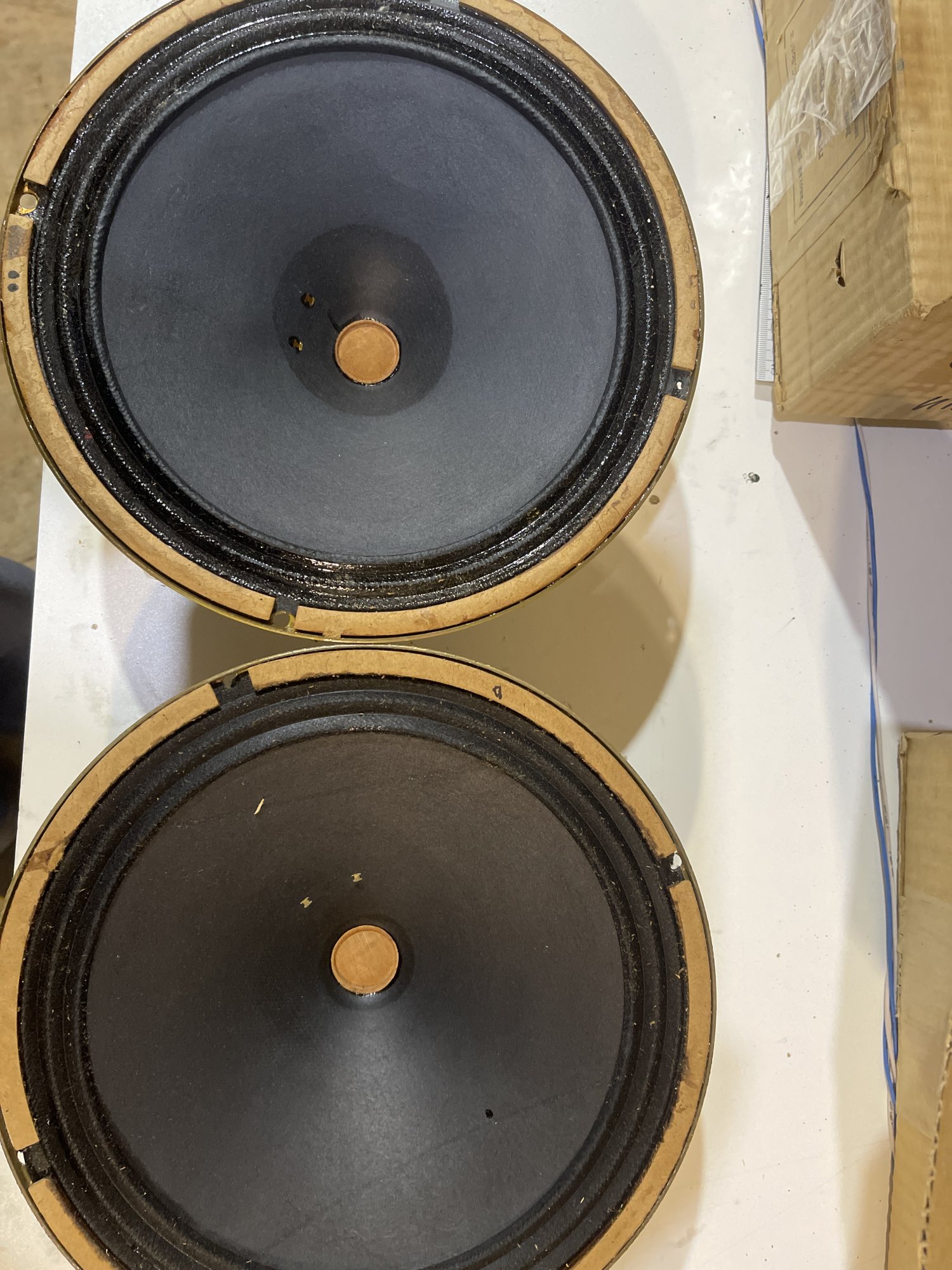

Прислали еще 2 динамика 1976 года (эти 1983). Что странно, совершенно по разному нанесена "резина" на гофр. На динамиках 1983 года намазано "от души", толстым слоем. На динамиках 1976 года гофр только пропитан слегка и все. Неужели так по разному делали один и тот же динамик?
Слева 1983г. Справа 1976г.
Простите меня, но ПАС'овать лучше в сочинском преферансе 😁, здесь же (с этим динамиком) вистовать надо. Прописка гофры зависила от настроения сборщика и линии п@ртии.

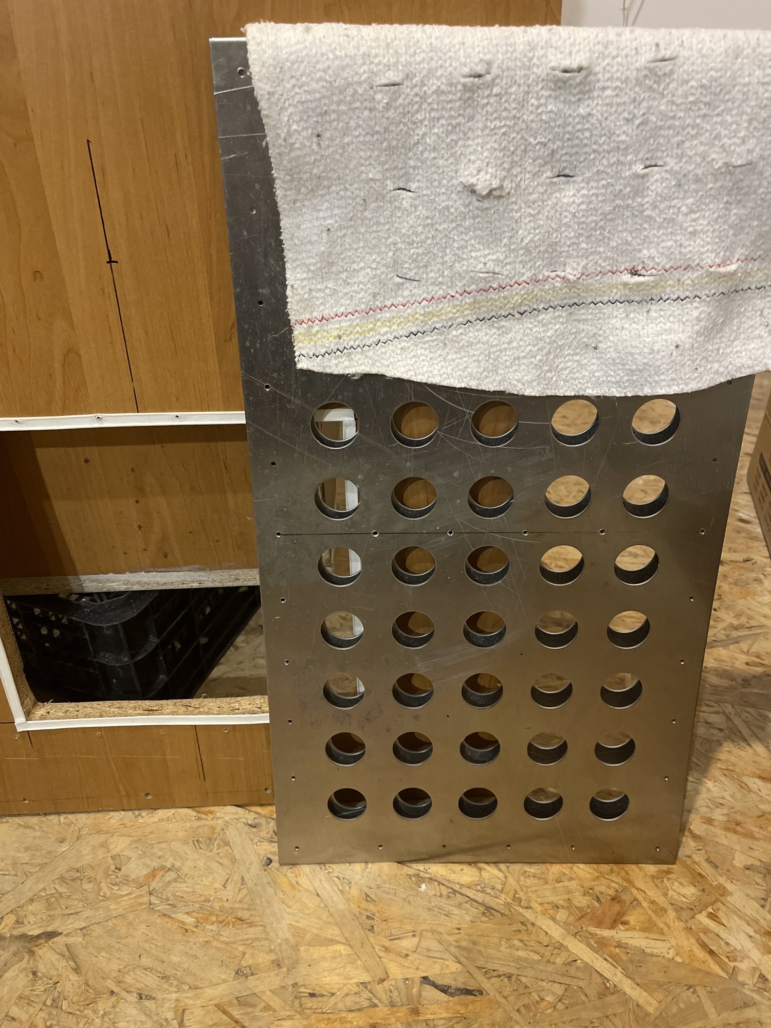

Не видно, что и для чего пробовали делать, или ссылку не туда прицепили.
Я и ничего не прицеплял. Цель была попробовать убрать бубнилку в зя. Вырезал дырку в задней стенке и закрыл ее панелями из алюмения с отверстиями 30 мм. Площадь около 40% от площади дифа. Ткань какая то для мытья полов, натянута между панелями.
АЧХ в этом варианте ничем не отличалась от просто в зя. Начал протыкать дырки в ткани, резонансная повышается, горб неохотно снижается, но не то чтобы радикально. В какой то момент дошло, что если совсем без задней стенки на нч более менее ровно, то никакими «дырочками» в задней стенке лучше не сделать. Собственно вот набор для рукоблудия.
