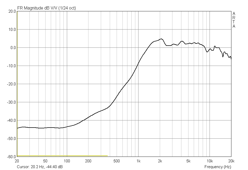

Сыграю еще раз роль мальчиша-плохиша.

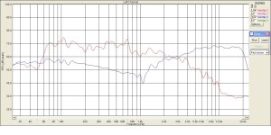

В 2013 году начитавшись Бокарёва купил на пробу пищалку P.Audio PHT-407 (БЕЗ неодима). Потребовалась как раз пищалка с повышенной чувствительностью. Не прогадал. Чувствительность высокая (хотя я в 100 дБ не верю) и удивительно ровная АЧХ. Прилагаю измерения 2013 года (не с точки зрения, что "у меня правильнее", а для "диверсификации").
Обратите внимание на сглаживание - 1/24 октавы!!
На слух звучит хорошо, цена бюджетная.

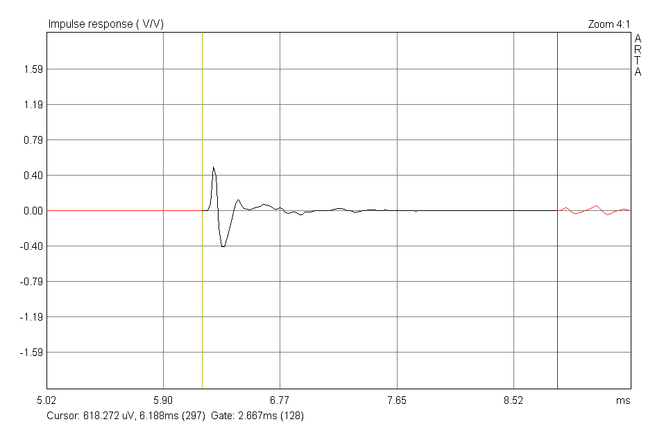

Незаурядная форма импульса (отсечены отражения справа от красной линии). Масштаб увеличен в 4 раза, как под лупой.
Так что, да, выбор пищалок сейчас велик, но проверить результат микрофоном крайне желательно.

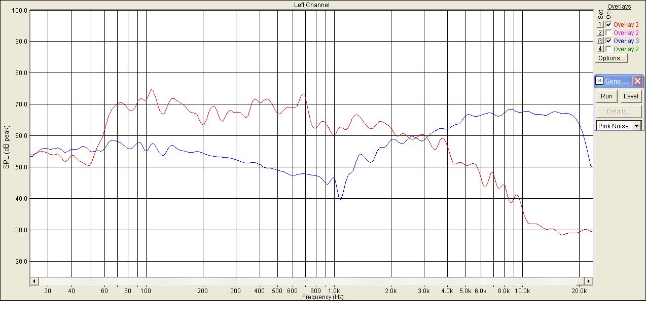

Сейчас довозился с фильтрами для Альфарда, стало на порядок лучше
Я прикусил язык и ничего не сказал, когда раньше вы написали, что всё отлично получилось сразу и с первого захода.
Так не бывает, по крайней мере у меня. Как сделаешь, сначала кажется, что всё отлично. Потом эйфория проходит, к хорошему быстро привыкаешь и начинаешь замечать недостатки.
Так что с интересом жду фильтры и АЧХ.

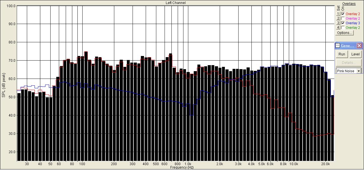

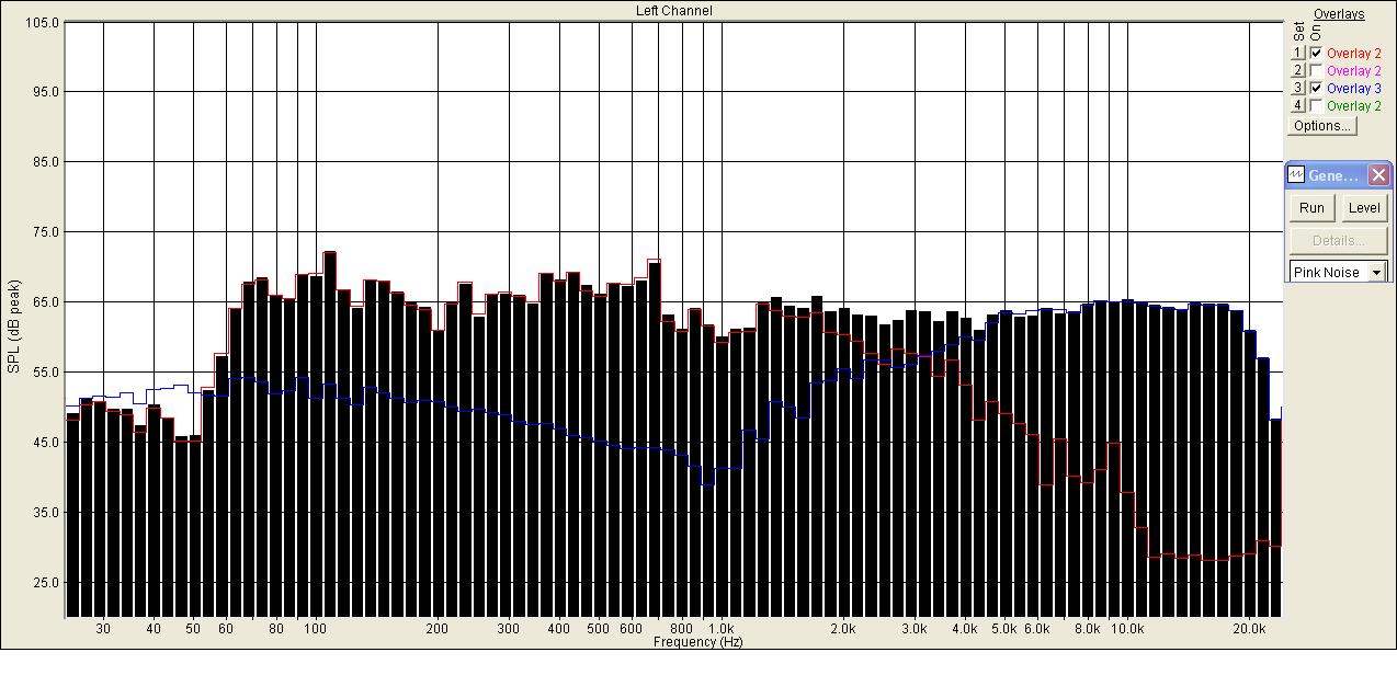

Выяснил факт, что басовая полка , ровная слева и справа, породила акцент на 500-700гц, призвук пустой коробки . Увеличил катуху до 1 мГн- классно. Пробовал обойтись простокатушкой- не работает, наверху начинается свалка пищалы и ширика, ачх пляшет при смещении микрофона.
Добавка к 1мгн емкости 10мкф подобрало верх и прояснило средину, она сместилась сверху, от пищалы, где жила вместе с верхушками,-вниз, к центру ширика, звук стал прозрачным .
Итак, НЧ фильтр 1 мгн+10мкф, без резистора-шунта.
ВЧ фильтр: 3, 9мкф , катушка из параллеьных 1мГН и 0,68мгн(считайте сами, у меня сломана мерилка) , далее гасилка на 2.2 ома и пищалка Вифа BC25 TG15-04 .
Звук слитный, совершенно ненаправленный, ясный . Хотя, пришлось подолбаться за него.
альфард-вифа     от13 08. 1гн  10мкф  3.9мк  047мгн 2.2 ома.JPGАльфард-вифа  суммарная ачх от 13 08.JPGДвухполоска  Альфард 1623-Вифа ВС25- TG15-04.JPGАльфард 1623- Вифа купольная от 13 08 20.jpg
Изменённый фильтр по НЧ относится только к паре Альфард-Вифа? Для пары Альфард - Визатон он остаётся прежним?

Дядь Саш, ну а субъективно... Вы бы что слушали, в спокойном одиночестве? Альфард с Вифой, или с Визатоном? Конечно, вопрос не лишён дилетантского тембра. Но всё же? Вифа ведь и подороже немного...
два варианта, каждый на свой карман. Оба звучат вполне прилично, варианты перед вами, делайте, сравнивайте. Конструктор Собери колонку.
Жаль, нет под руками Визатона SC10n, он проверен в боях за звук. И уверен, что с ним результат может оказаться ещё интереснее.но....
Кстати, последний вариант НЧ фильтра -катушка 1мГн +10мк, вполне состыкуется с пищалой TW70 , обеспечив более спокойное звучание. Меньшая индуктивность делает акцент на средине , бас чуток маскирован этой срединой. Короче, нужно делать, пробовать, слушать и оставлять лучшее.

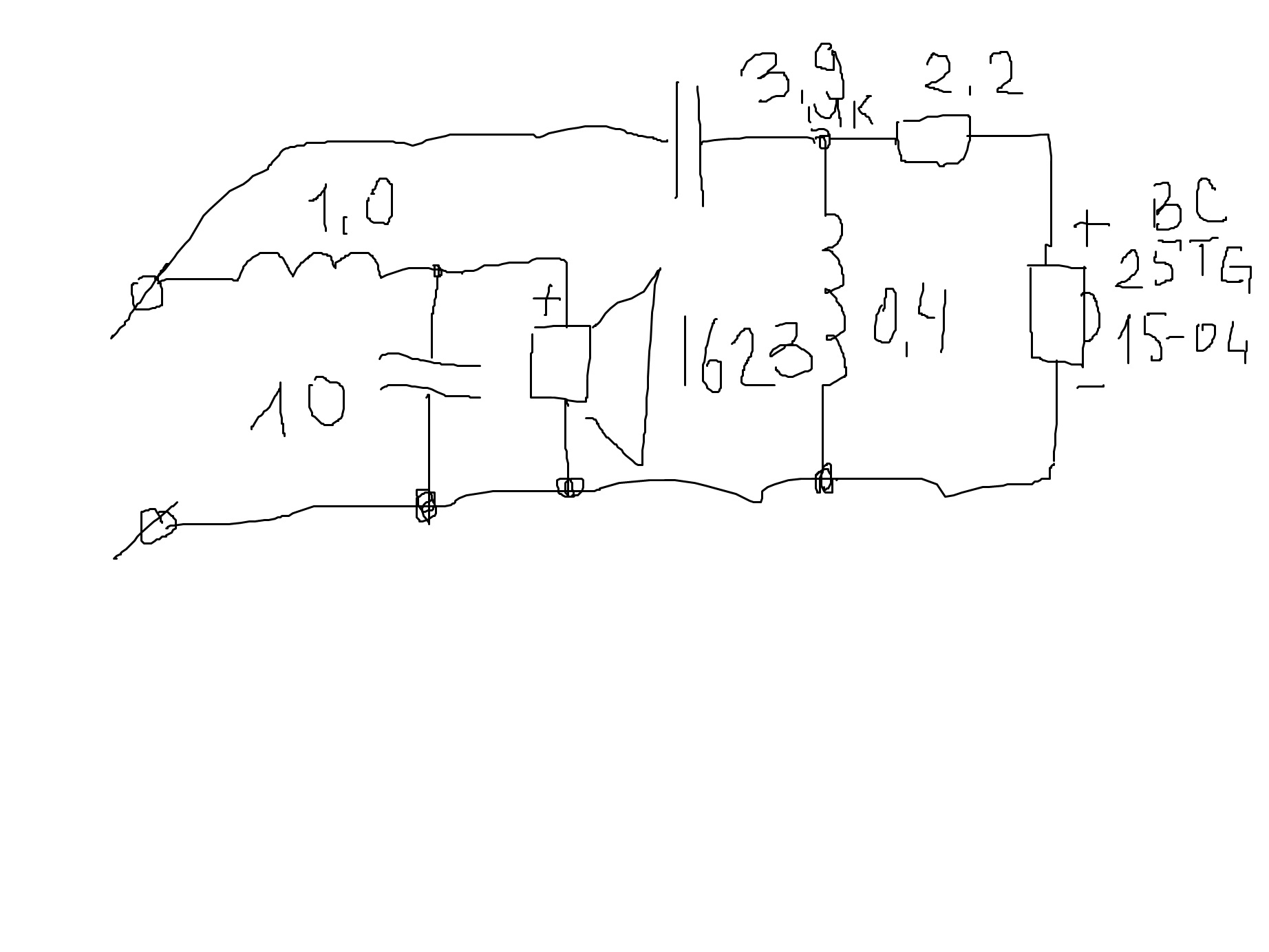

Как понять вот это?
" ВЧ фильтр: 3, 9мкф , катушка из параллеьных 1мГН и 0,68мгн(считайте сами, у меня сломана мерилка) "
Две катушки в параллель? Для чего?
здесь явно ошибка, видимо что-то другое сказать хотел, бывает...
вобщем и целом, анализ схем фильтров двухполосок приводит, к одному проверенному , хорошо звучащему варианту в 90% случаев- это примерно 0.7-1мГн + Цобель (R динамика и 6-10мкф), или Салтыковский низ.На вч плавный спад(Бессель второго порядка)+гасящий резистор последовательно с пищалкой от 2до примерно 6 Ом, и индуктивность о 0.3-0.6мкГн. естественно при расчете учитывать сопротивление динамиков
Отлично! Перерисовал, дойдут руки - послушаю.
А катушки считают, как параллельные резисторы (L1xL2)/(L1+L2) = 0,68/1,68 = 0,4
Без подолбаться ничего не выходит. И процесс этот незаметен для окружающих, а схема вроде простейшая (и это правильно), только простота кажущаяся.
Как понять вот это?
не было катухи менее 1 мгн но более чем 0,33, спараллелил, попал в ачх, а измерить суммарную нечем, батарайкам сдохнул. Там 0,4 мгн, кто не умеет считать.
