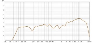

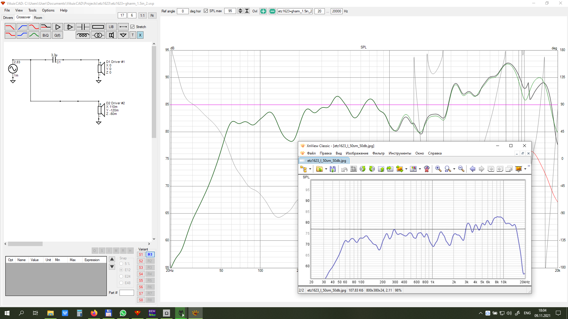

Alphard ETP-1623-Z1 и "Динамик GHXAMP 1,5 дюймов 40 мм, динамик 4 Ом 30 Вт" на щите.
Модель и с микрофона 50см
    395.8 KB · Просмотры: 268
Зачем пугаете людей? Что мы вам плохого сделали, что вы приводите сюда свой кошмар.
Без пищика могу показать. Реальная жизньsmile_15
    102.7 KB · Просмотры: 209
Если вы сочиняете сами двухполоску , должны быть в курсе, что перед стыковкой полос ачх ширика нужно подправить фильтром. чтобы не было этого чудовищного выброса на верхнем крае.
Это так, самое простое. что нужно сделать.
ПС. И нет у Альфарда этого дикого шиша, как у вас на картинке. Не морочьте голову , не выкладывайте лажу.
Ну вот, другое дело, спасибо за совет. Но фильтр от АБ совсем не понравился по звуку, поэтому упростил до предела. Вроде получше стало, позвал супругу, говорит высокие в норме. Пока так и оставил.
Какой фильтр от АБ имеется в виду? Среднечастотник, выложенный 100 лет назад на форуме Сергеева, что ль?

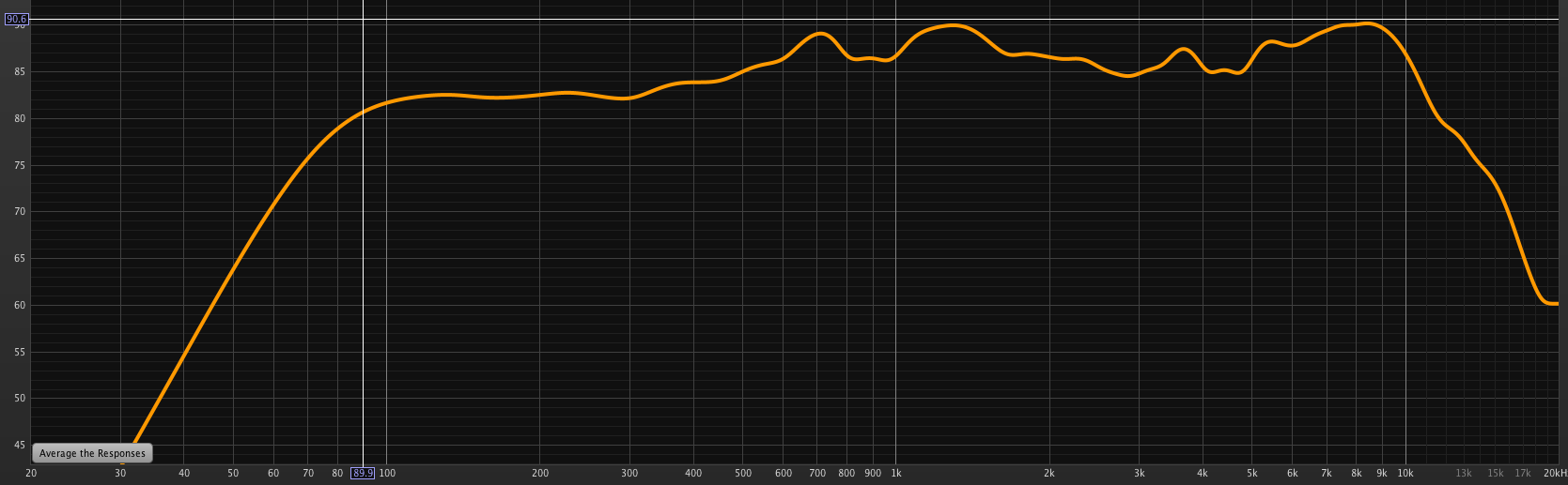

Не поленился, достал з шкапчика ETP-1623-Z1.
"Реальная жизнь" через катуху 0,63 мГн, мик 50 см, дин в руках (ниже 1 кГц не смотрим):
smile_21
Без катухи верхние СЧ жуть, как выперты и высокие шкварят.
UP: Убрать визер, оставив ПЗ-колпачёк и резать первым порядком килогерц с 8-ми. С визером -- где то с 5-6-ти и порядок выше. Катуха минимум 0,6-0,63-0,65 мГн (больше -- лучше). Без пищика добавьте параллельно катухе кондёрчик микрофарада на 2 (по вкусу на ВЧ)
UP2: А чё такая чуйка низкая? Откалибруйте мерялку и мик слишком задирает ВЧ (мик, похоже, "речевой" из современных).

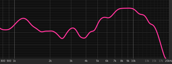

Подобную Вашей АЧХе получил через АЦП Syntec с включенной аппаратной коррекцией под голос.smile_27smile_15
(без компрессора и шумодава)
Выкидыш в +10 дБ не даст ни динамик, ни микрофон от дядьки Карена. Это ваши мулькинмедии вытворяют .
Проверить, кто хамит в измерилке, можно, закоротив выход звуковухи со входом. Должна быть идеальная горизонталь при замере ачх. Проверьте сперва это.
АЧХа бортового кодека, мик. предвара и отдельно АЦП/ЦАП идеально ровненькая. Специально тестили GPL-драйвера VoodooHDA (макОС). Перед каждой серией серъёзных замеров loop-тест/калибр. тракта. Мики калиброваны по нескольким реферам, в т.ч. ECM8000/PreSonus PRM1 и ЕСМ999.
Это картинка с включенной аппаратной коррекцией АЦП под голос для мулькимеди. Потому и не въехал, почему эта картинка похожа с Кареновским миком.smile_15
Без апп.корр. -- всё ок.
