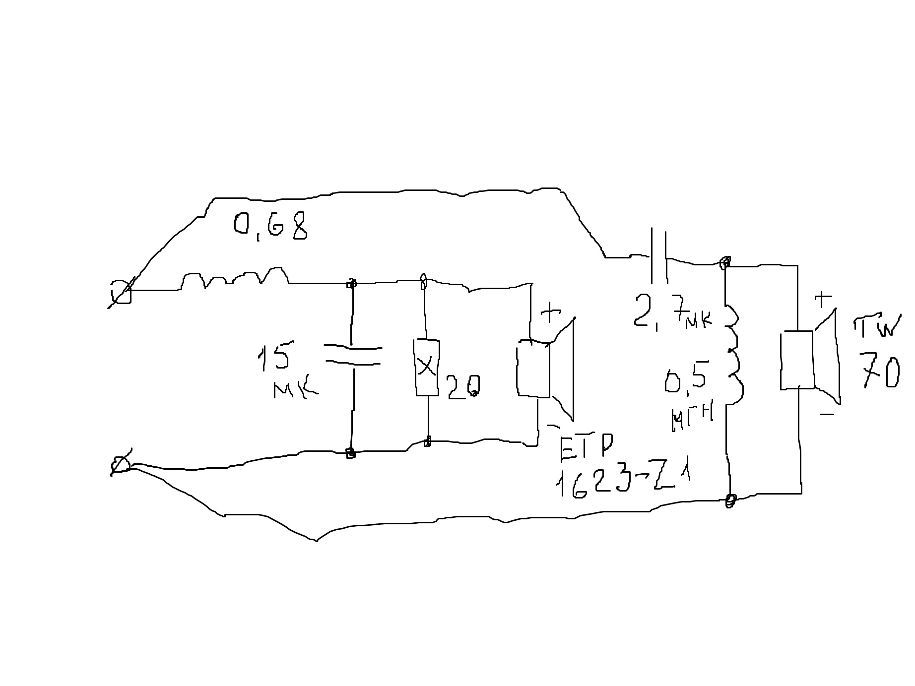

Схема фильтров такая же, немного пересчитал номиналы, так как применил другой твитер - Wavecor TW022WA05-01. Частота раздела около 2700.
Усилитель однотакт на EL 34, слушаю музыку в основном регулятор на 11ч.

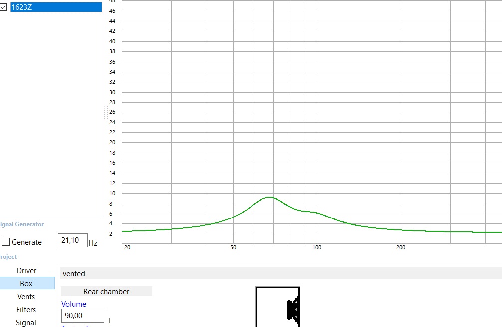

По данным из паспорта добротность 1.18, резонансная 86.15Гц, э.объем 18.46 и при объеме ящика 90л по формуле граничная частота будет примерно 94.6Гц. При заполнении синтепоном резонансная будет не ниже 90. Прочитал где-то про ПАС, что он может снизить добротность динамика в системе, тем самым снизить граничную частоту. Информации про ПАС очень не много, вот и решил поэкспериментировать. Поставить на задней стенке вместо решетки глухую панель и сделать ЗЯ, тоже попробую.

Рад, что Вы заняты хорошими звуковыми экспериментами :). С точки зрения (дискретной) математики 90 Гц (или 90 литров, что почти одно и тоже) минус 86,15 = 3,85 Гц, то есть эти почти четыре Герца сильно нас не "испугают", так как ниже резонанса мы ужЕ "не упадём". Можно оставить как есть, чтобы не сверлить множество вентиляционных отверстий, а радоваться музыке. Но Вы их насверлили -- так какая резонансная частота получилась?
Если не секрет, катушка для ФВЧ сколько мГн у Вас по расчётам? У этой ВЧ всего 4 Ома -- для моих прикидок (2800 Гц) и ФВЧ Бе-ля около 0,4 мГн получается.

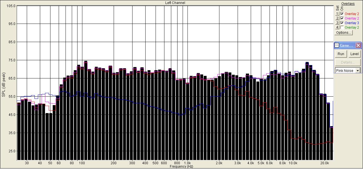

ПС. Сейчас есть немного времени, подвигать детальками туда-сюда. Есть желание "отблагородить " ачх. Чисто из соображений, чтоб красиво. Слишком быстрая победа -не приносит радости)))
Не зря была мысль продолжить возню с фильтрами, обнаружил ошибку на макете, исправил. Ачх стала не такой стерильно- идеальной, появились горбики-ямочки, но без фанатизма. Позже приведу её сюда. Визатон все-таки не без косяков, расчесочка есть, да и резонанс на 2 кгц заметный. Но с фильтром к звуку не придраться.2, 7 мкф и 0,5 мГн , весь фильтр.
Звук порадовал аккуратностью, ясностью и выразительностью. Все не зря.
ПС. Безумная мысль, и я её думаю: откручу щит- и гляну ачх двуполоски, но уже на воле.
Исправлена ошибка на фильтре, нет выраженного отставания пищалы по давлению, есть неравномерность ачх на средине, звучания не портящая.

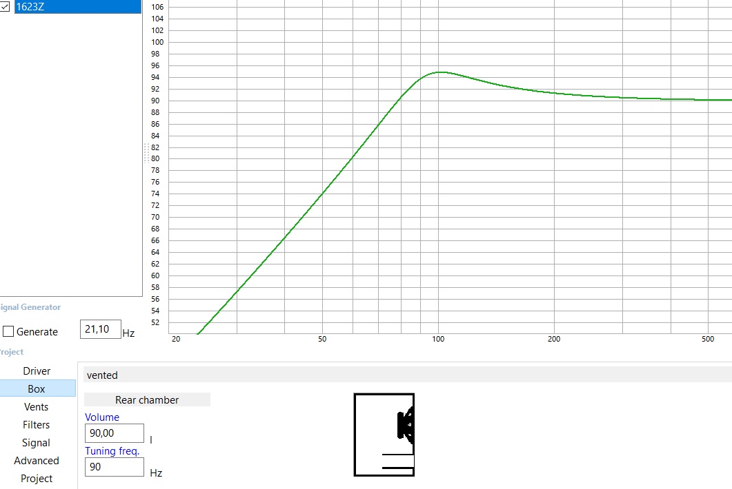

Забудьте про то, что ПАС это просто сопротивление. На самом деле, ПАС это задемпфированный ФИ. И относиться к построению АС и рассчитывать это дело необходимо соответствующим образом. Я смоделировал ваш случай в winISD. Параметры динамика взял отсюда - http://ac04kv.com/features/stati/di...go-dinamika-alphard-etp-1623-z1.-chast-2.html как для сильно размятого динамика.
На первый взгляд частота ФИ получилась порядка 90 Гц(64 дырочки диаметром 1,5см ), что очень неприемлимо. Нужно понижать частоту до 50 Гц. Тогда даже без ПАС ваш ящик заиграет.

Слегка задемпфированный порт.( Если начнете дальше набивать - получите ЗЯ с той же граничной частотой и без выброса на АЧХ)

Если хотите - можно заставить это играть очень красиво от 50Гц в полку.

Данный динамик АВТОМОБИЛЬНЫЙ. Он расчитан на работу в очень большом объеме "free air", НО поскольку он должен звучать в салоне автомобиля, то салон будет поднимать НЧ.
Примерно так (данные для программы я взял чужие).
Зеленая линия - дома в ящике 90 литров, красная - в авто.
Думаю, нет смысла пытаться дома выжать из него 50 Гц, особенно с помощью ФИ. На такое насилие динамик должен будет обидеться. Можно потерять самое главное - хороший звук в области СЧ.

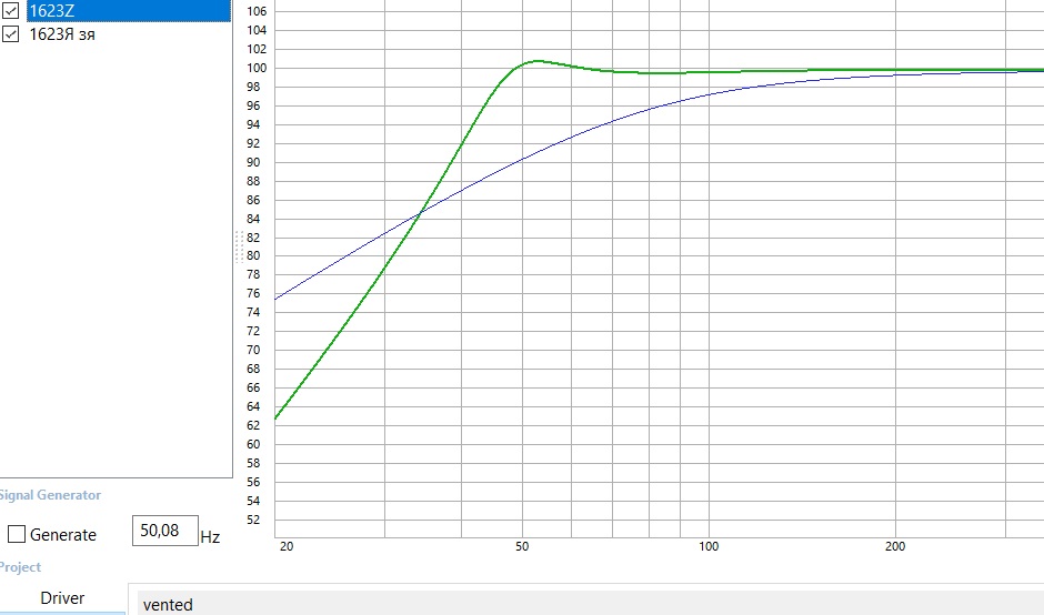

И зачем это для хорошего просторного ящика на 90 литров (водки) делать ещё и трубку, инвертирующую фазу? Чтоб через эту трубку звук (и водка) утекали? И ПАС там не нужОн. Есть достаточно приличный для этих денег эллиптический динамик (работающий под управлением законов Кеплера для эллиптических звуковых отбит) и корпус под стать динамику.
Вот за этим -
Зеленым недемпфированная дырка в панели диаметром 9 см.
Синим - ЗЯ.
Дырка в фаворе 10дБ на 50Гц.
ПС И даже это не самое главное, а то что дырка задемпфирует динамик и даст послушать пианину - максимально предельное давление, развиваемое на 50 Гц, будет на 12дБ больше - 100дБ вместо 88дБ. "Дрожать" струны перестанут.
