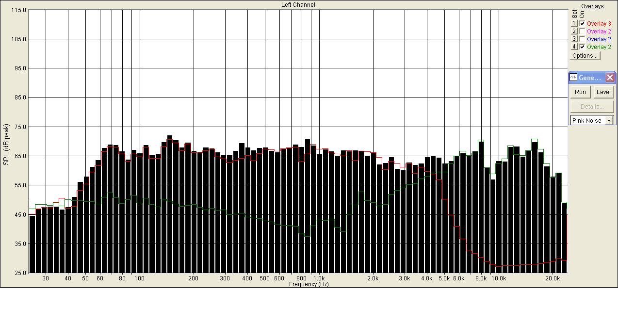

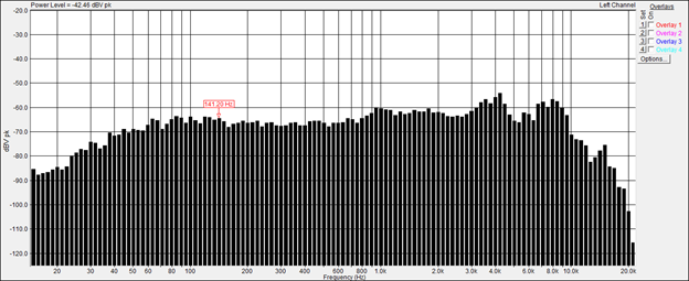

Выкладываем замеры по варианту 10ГД-34 с 2 ГД-36 в корпусе от 6АС224

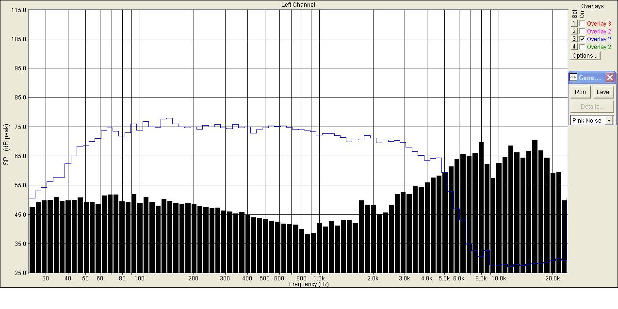

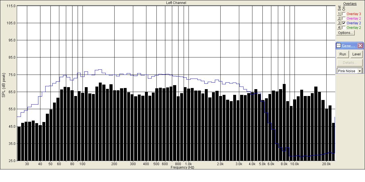

кубик от АБ  14 02 2020.JPGАЧХ по полосам  раздельно . Кубики  от АБ 14 02 20.JPGКубик АБ 14 02 2020..JPGкубик от АБ  уточненный вариант от 14 02 20.JPGпищалка  2гд-36  с фильтром АБ.JPG

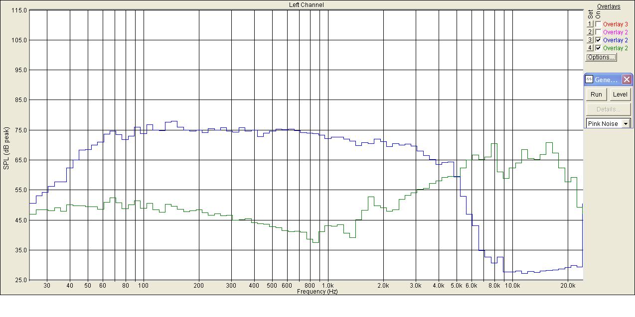

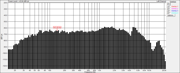

На картинке АЧХ по полосам раздельно видим басовичок , снятый с небольшого расстояния в районе порта инвертора, где суммируется отдача динамика и порта. Редкой красоты басовая полочка от 60 до 700гц с красивым спадом.
Чудовищную ачх пищалки 2ГД-36 с фильтром от кубиков удалось выровнять до вполне приличного состояния. Звук тоже заметно получшел, легкий и без прежних режущих шкварок из-за торчащего кинжала в районе 5-6 кил, самая мерзко звучащая частота. Сейчас она присела до уровня всей вч полки и звука не гадит.
АЧХ в целом получилась привычная для слуха: ямка на 3 кгц, для комфортного некрикливого звука, на 4 кгц пичок, проясняющий речь, отдача пищалы на уровне басовичка, не выше. Хотя, если честно, снята она не напрямую , как по схеме, а с делителем в цепи пищалы, 3 Ома последовательно и 27 ом в землю, параллельно. Потом на музыке откинул делитель , верхушек стало больше, так понравилось больше и делитель убрал.

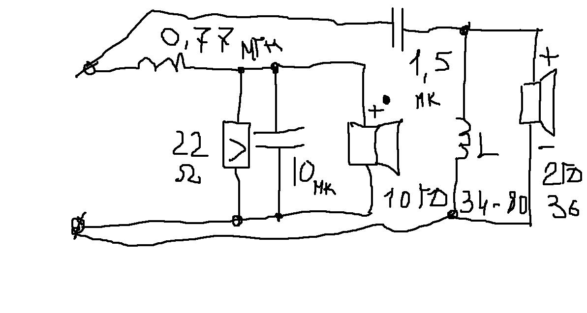

Вдогонку. Индуктивность вч контура 0,3 мГн, родная катушка по схеме Кубика.
Резистор 22 ома, параллеьно басовику, работает практически как Цобель, снижая добротность контура катушка динамика-емкость фильтра 10мк, без резистора имеется выброс на ачх на 1-2 кгц, и звук становится ярче. С резистором звук спокойный и ровный. И очень музыкальный. Респект Автору.
Огромное спасибо за Вашу работу! Дай Вам Бог здоровья! Резистор 22 Ом есть экономия на конденсаторе, который надо было поставить в Цобель. Экономия оборачивается потерей долей дБ отдачи всего НЧ звена, писал в Кубики Батя, Салтыкова и Рубика.

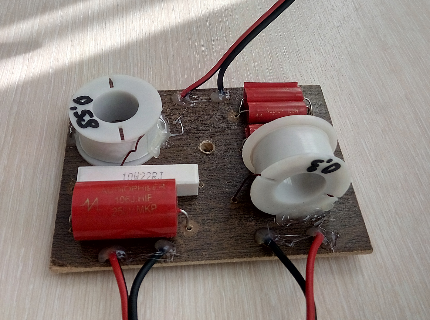

Добрый день! Позже Салтыков в ответах на вопросы уточнял, что индуктивность нч 0,58, а ни 0,77.
На самом деле динамику 6ГД-6 потребовалась индуктивность гораздо больше. нежели указанная в статье 0,77мГн. У меня получилось между 1. 2 и 1. 4 мГн. А для 10ГД-34 и 25ГДН3-4 хватило от 0,68 до родных 0,77
Нашел вчера 4 индуктивности визатоновских на 0.68, правда все проводом 0.6. Собрал ваш фильтр, но 2гд36 оставил. Звук просто изумительный! Спасибо большое!!!!

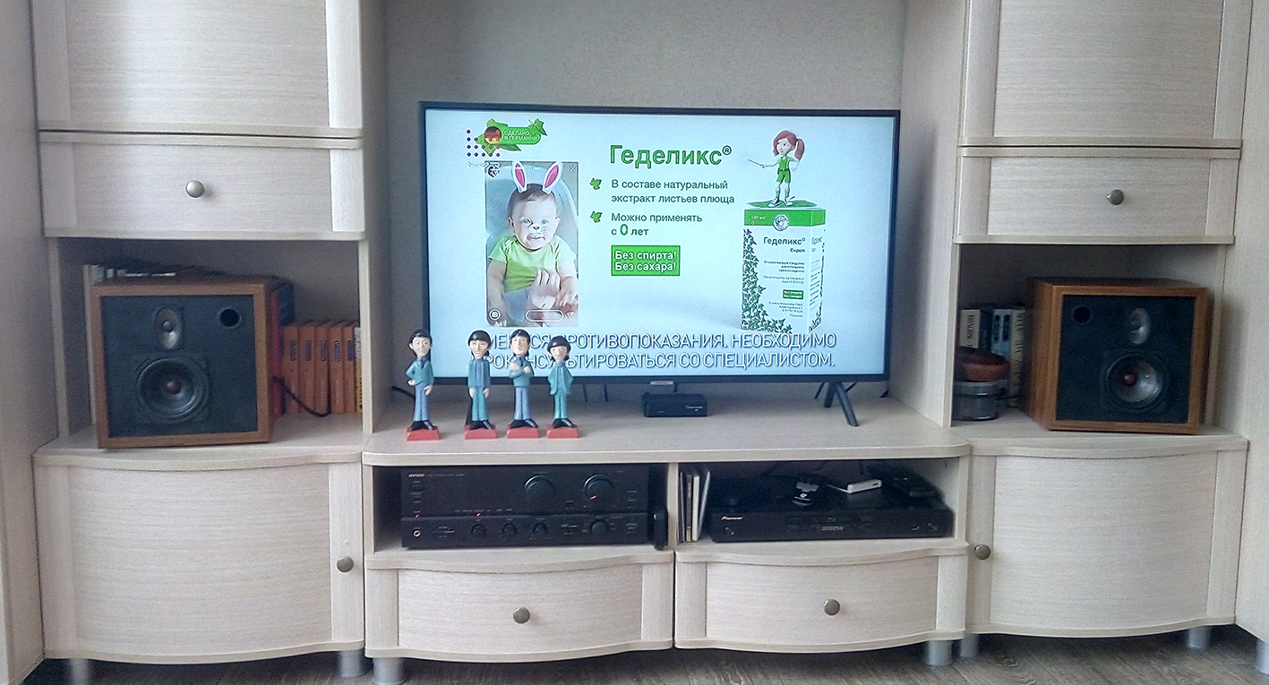

Поменяли мебель и старым колонкам не нашлось места. Сделал кубики.
Компактные колонки лучше вписываются в небольшое помещение. Единственный минус, который вижу на фото- у вас вокруг колонок ниши образовались, а они уродуют звук совершенно. Книгами заставить и то лучше будет.
В лаборатории был эпизод, когда отстроенные колонки, отодвинутые к окну с глубокой нишей под батарею отопления и широким подоконником, выдали дичь вместо басовой полки . Потом понял.
Вот. А я только хотел спросить: фильтры оставили или подправили. Кстати, самые ровные пищалы 2ГД-36 оказались не те, что с тканевыми красными пыльничками, а с куполообразными бумажными, Рязанского радиозавода.
Провод 0,6мм это для пищалочного фильтра прокатит или для средника, но никак не для 4-омного басовичка. По возможности, смените эти катухи на Мундорф или Янтцин проводом 1,2. Цена у них, правда, нынче зверская.
