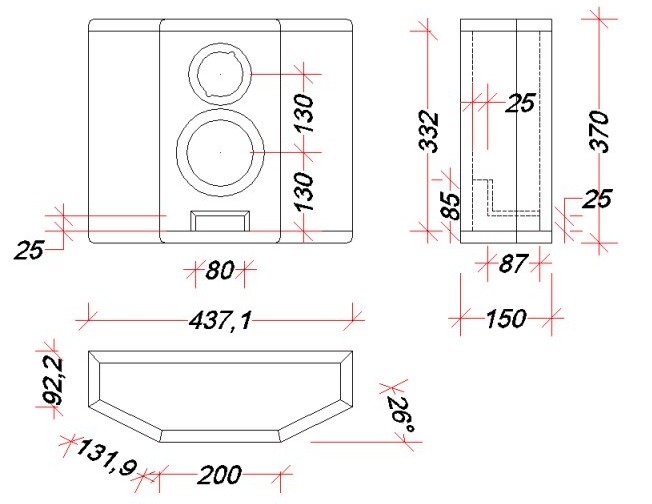

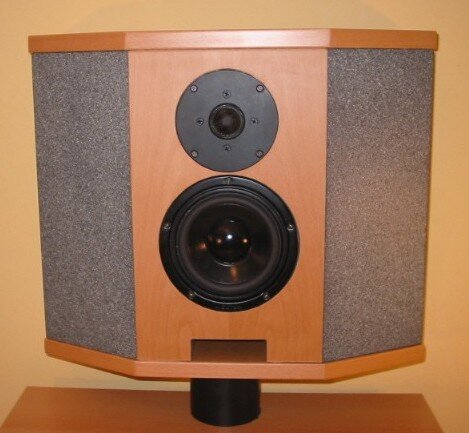

Вот другой вариант корпуса с теми же динамиками и фильтрами (другие будут лучше).
Тоже есть крайность: сделаем колонки плоскими!
Считаю что кубизм, а потом квадратизм - это претензия на ОРРРИГИНАЛЬНОСТЬ, не более.
Почитайте статьи и книги С. Бать
Обратите внимание на форму корпусов. Ни кубизма, ни квадратизма, ни прочего идиотизма.
Автор как раз С. Бать

Товарищ из недружественной страны такие делает на Визатонах.

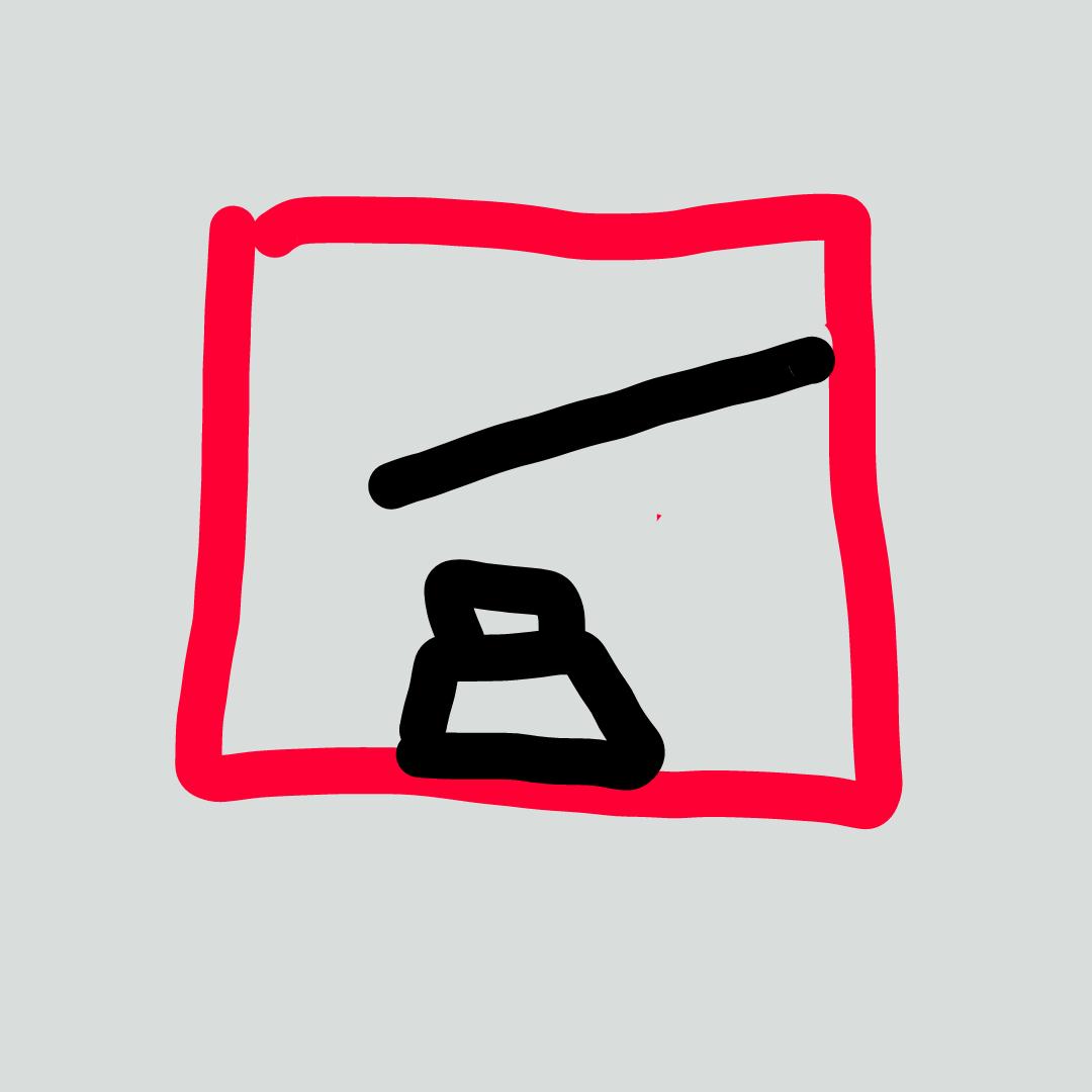

Кого смущает внутренний стояк из-за одинаковых размеров кубика, легко может поставить перегородку под углом.
Изобразил по-быстрому пальцемПосмотреть вложение 117652
Нет там никаких стояков, носятся с дурью , никак не проветрят мозги.
Сто лет назад все разжевано, в чисто басовом ящике нет нужды давить стояки, а на средних частотах достаточно поместить в центр мешок с ватой или что там есть. И успокоиться.
Типовая форма для тыловой АС. Для основной колонки лево-право сделал бы иначе.

ЗАЧЕМ квадрат во втором варианте? Смысл?
Отвечу, повторю - выпендрёж чтобы не как у всех, привлечь внимание орригинальностью.
Но у самого Бать в книгах корпуса как у всех, традиционные. Есть только наклон вверх, понятно что для установки АС низко.
Во втором варианте очень малая глубина ящика.

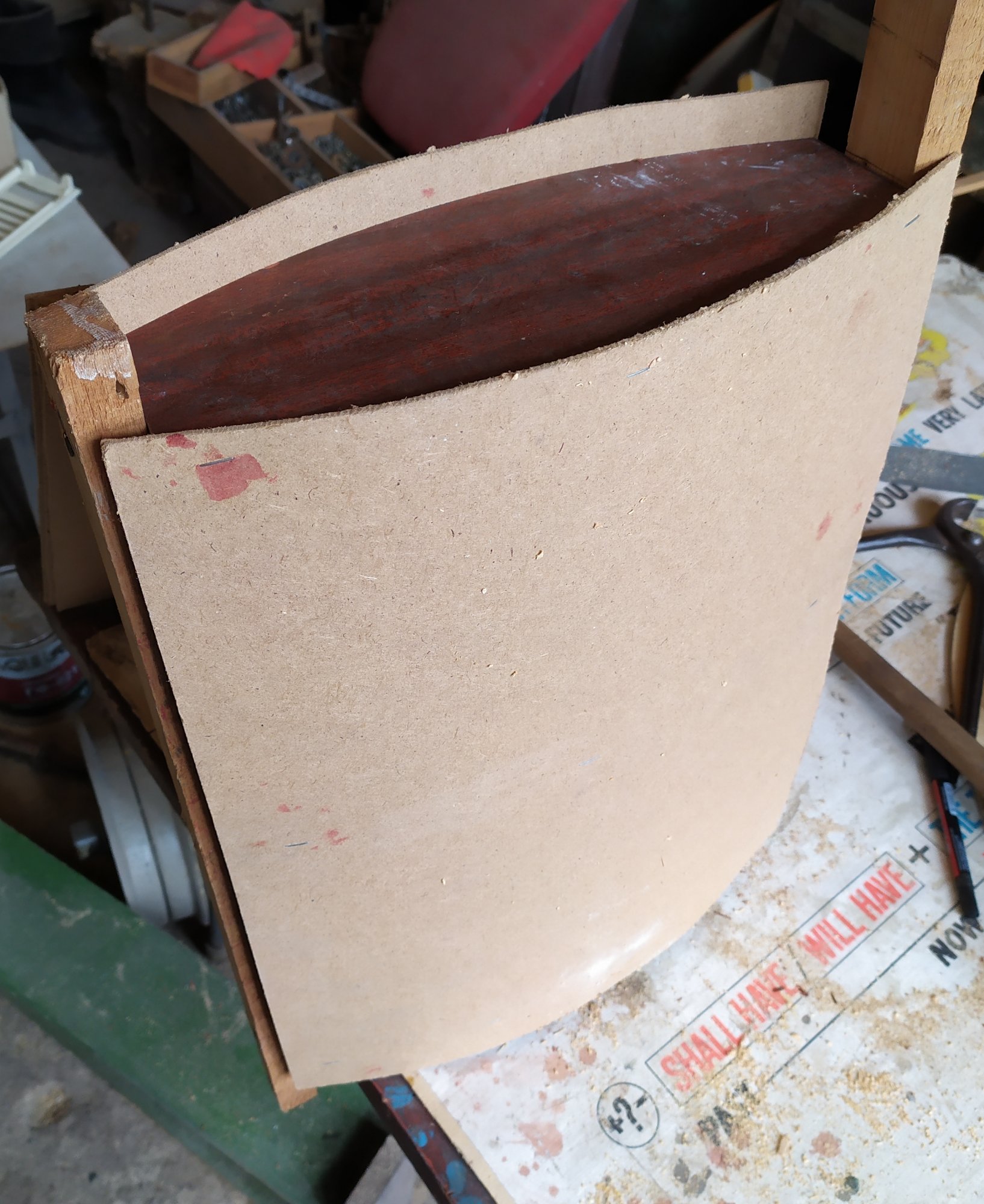

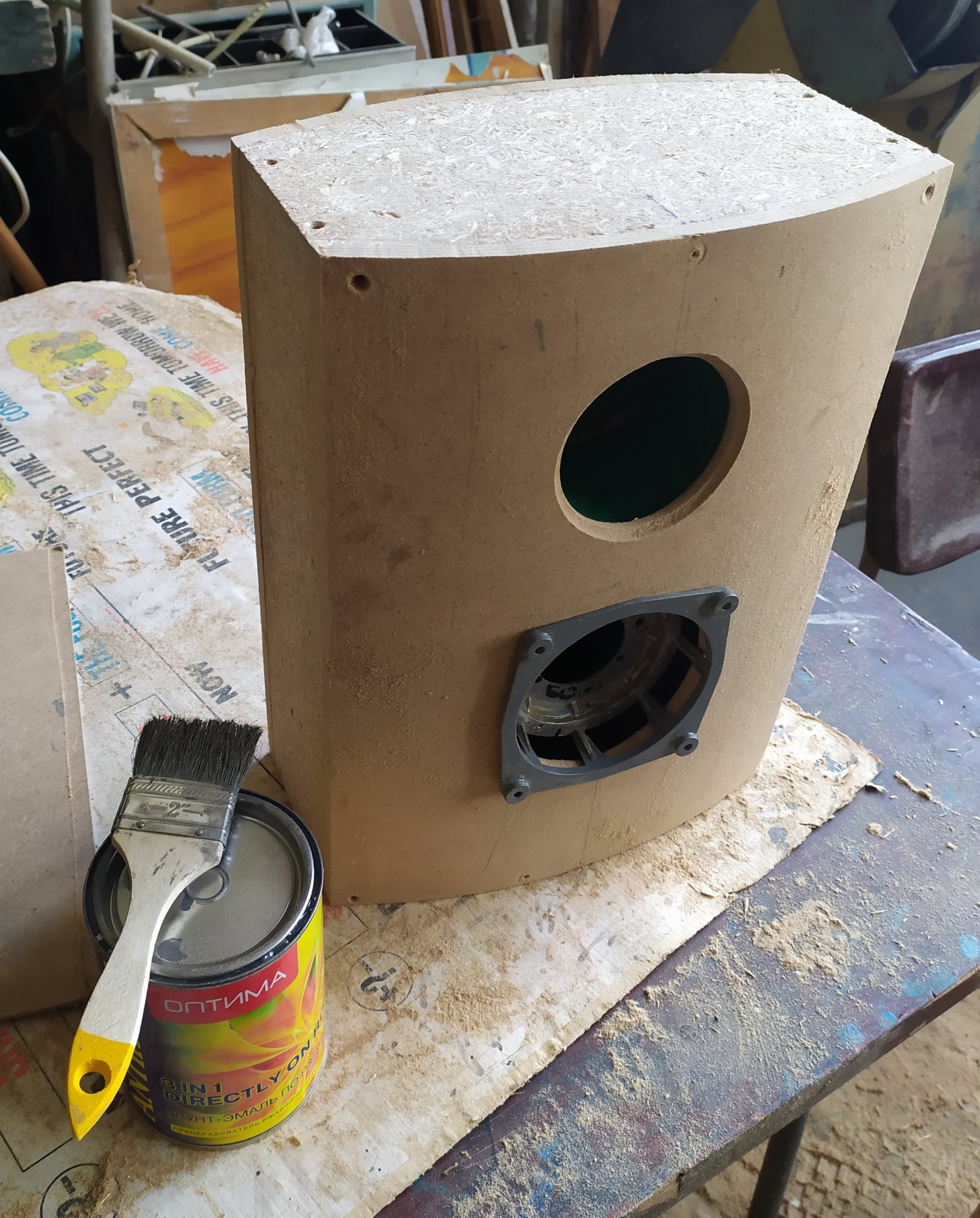

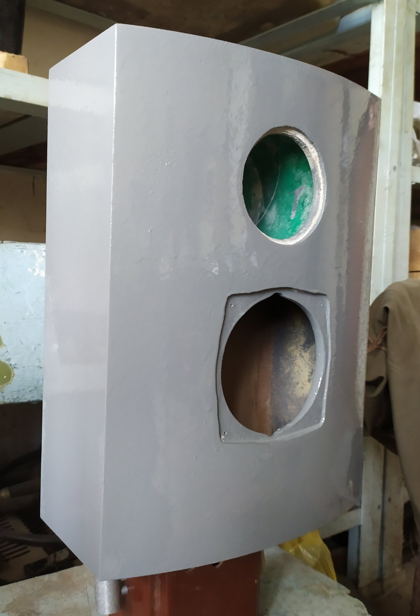

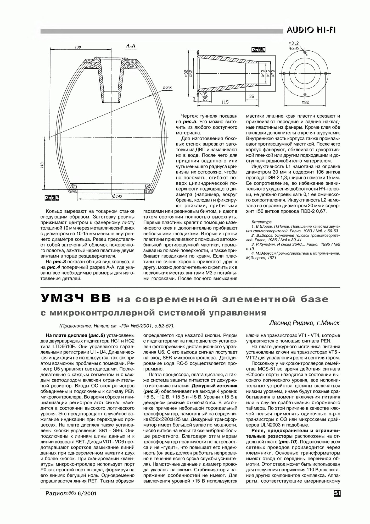

овалы очень нетехнологичны и их делают из специальной тонкой и гибкой фанеры
Делают из МДФ, прорезая дорожками (не до конца) изнутри и выгибая. Попадалась такая МДФ для барной стойки- она гнётся:)
#1147 склеены многослойными из картона или обоев на клею или битумной мастике. Наш форумчанин А.Петров:)
Сейчас в продаже масса пластиковых труб. Берем нужный диаметр и режим на 4 части. Потом толщину стенок доводим до кондиции, наклеивая картон. По две полосы на колонку.

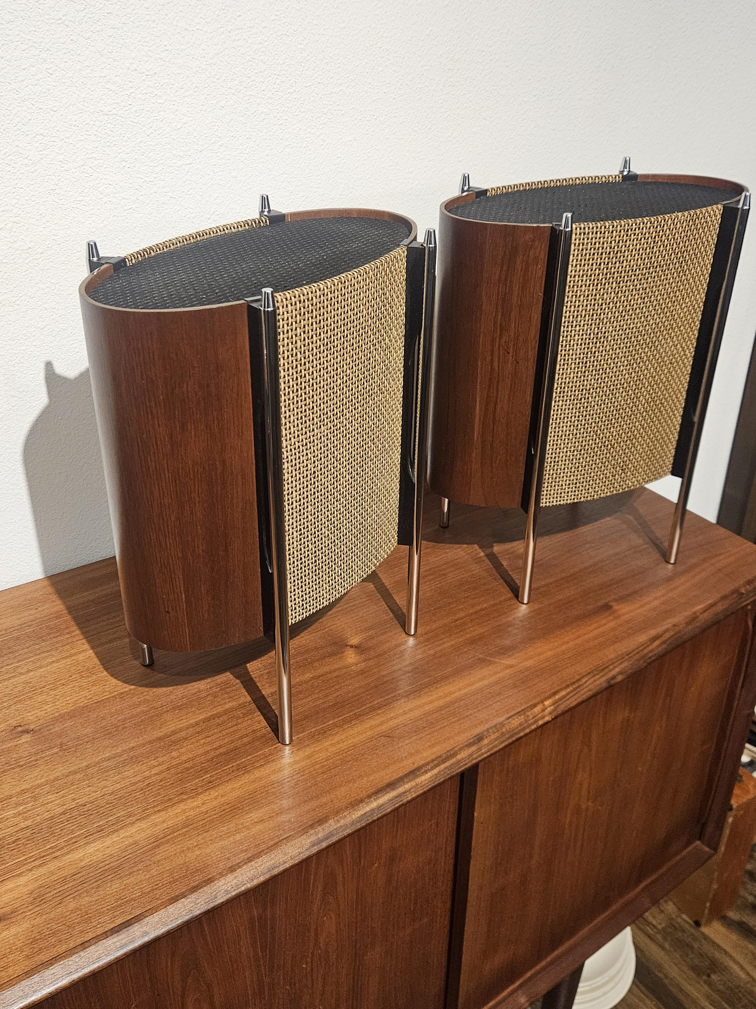

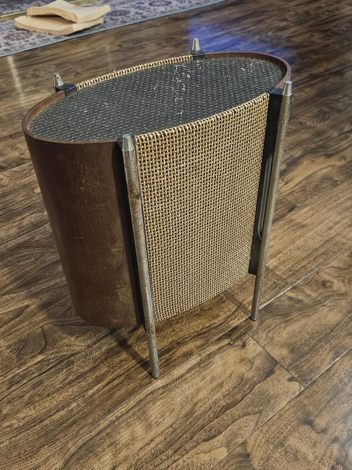

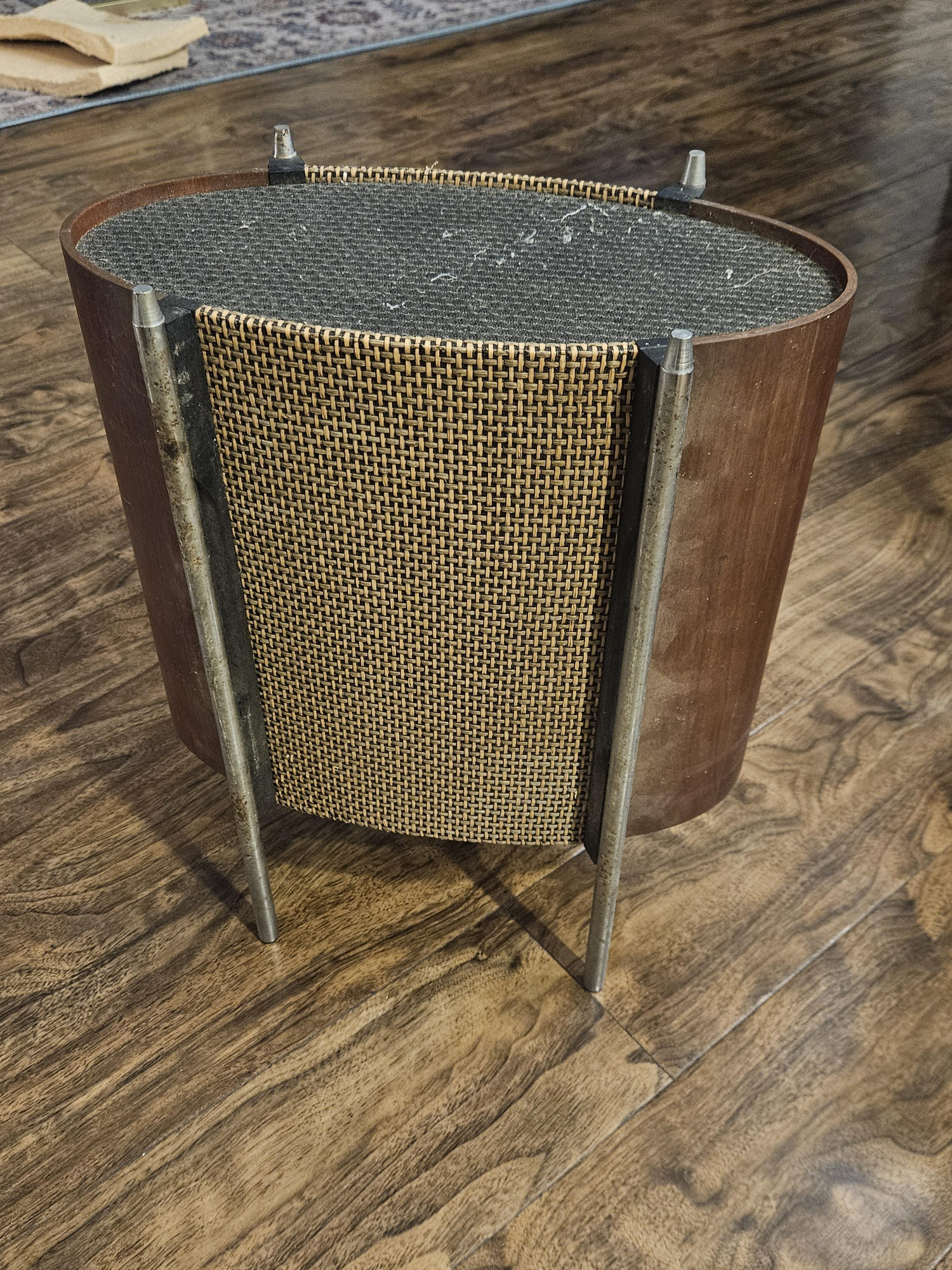

Вот такие интересные АС попались. Там внутри овальный ШП.
Мне прямо захотелось именно такое собрать, не меняя ничего кроме своего динамика. Ну это может летом.

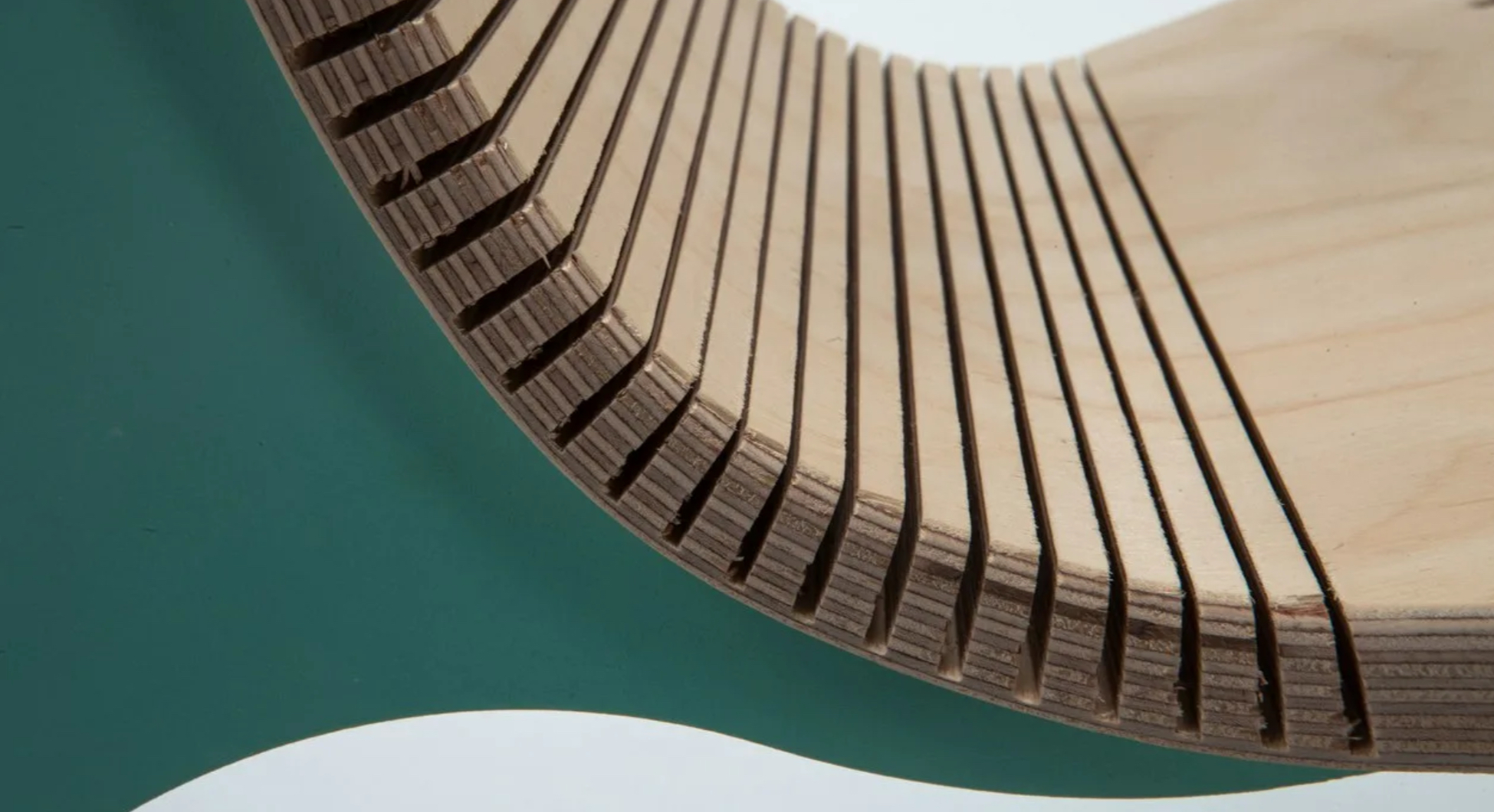

Делают и очень давно, но вот ЕСТЬ ЛИ СМЫСЛ так изгаляться? Другое дело - специально разработанные конструкции, как САБАчелло (под динамики SABA) в которых корпус частично играет роль излучателя (я несколько раз приводил картинки). Там "поющий" корпус, а в других случаях - голые понты для блезира.
Да можно и из газет папье-маше делать, но ЗАЧЕМ так трахаться, только чтобы показать "у меня не так как у всех"?
Во-первых, это очень маленькие колонки.
Во-вторых, дело вкуса.
Меня эти железные ноги и унылое цветовое решение, не вдохновили. Сначала искусственно создаются сложности, потом успешно преодолеваются. smile_15
Мне кажется такие ножки подошли бы под интерьер 60-70х годов когда всё было на ножках. Телевизор, кресло, торшер, стол посередине комнаты.

Это оргалит или МДФ и какая толщина ?
Когда гнули, предварительно вымачивали?
Читал,что мдф перед изгибом вымачивают в растворе аммиака.
Мне просто попались фото в Реддит. Что за колонки неизвестно. Думаю 70х годов
Не в растворе а в парах.
Не МДФ, а дерево массивное. Целлюлоза размягчается, рвутся водородные связи в клетках.
Похожим образом работает пар водяной.
Вымачивать МДФ, не что ионое как вредительство.
Или пилите пропилы вдоль сгиба, или берите тонкий и склеивайте нужное количество слоев.
Так же послойной склейкой можно и с фанерой работать.
Верно, МДФ первым делом вспухнет и расслоится от воды.
Есть еще гибкая фанера. Радиус гиба относительно небольшим можно делать.
Толстой гибкость можно придать рукотворно.
Ручной циркулярной муторно.
На станке с хорошим диском одно удовольствие.
Неверно выразился, именно обработка паром.

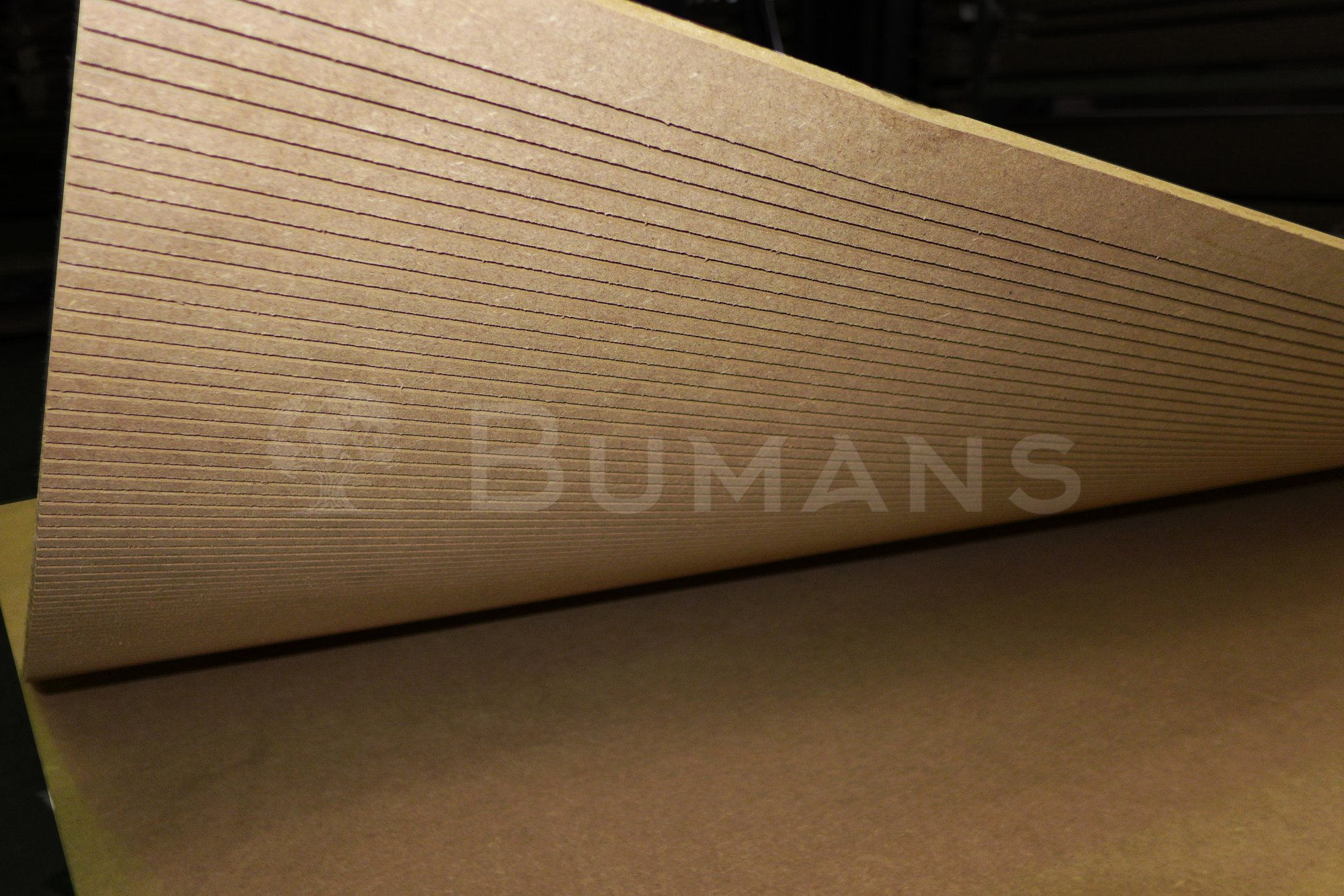

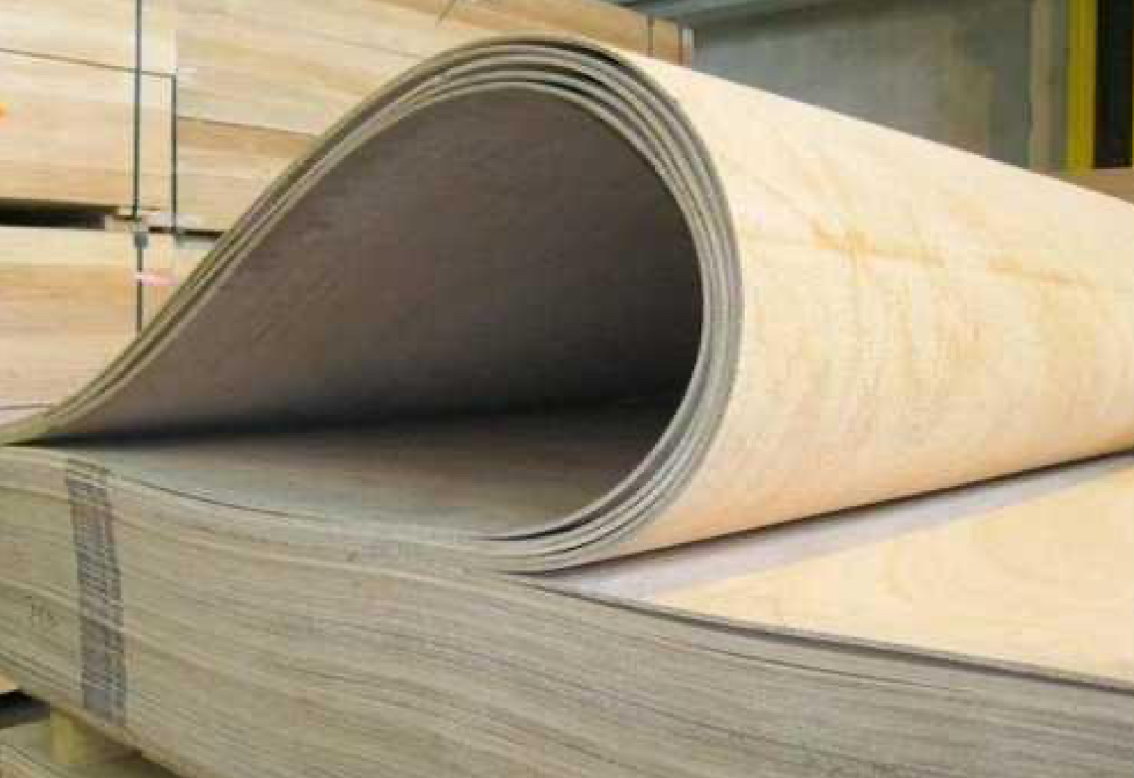

Кстати продается мдф уже с пропилами, т.н. "гибкий мдф".
МДФ Гибкий 10*2800*1030 мм​
4 100 руб.
    417.4 KB · Просмотры: 85
4 100 руб.

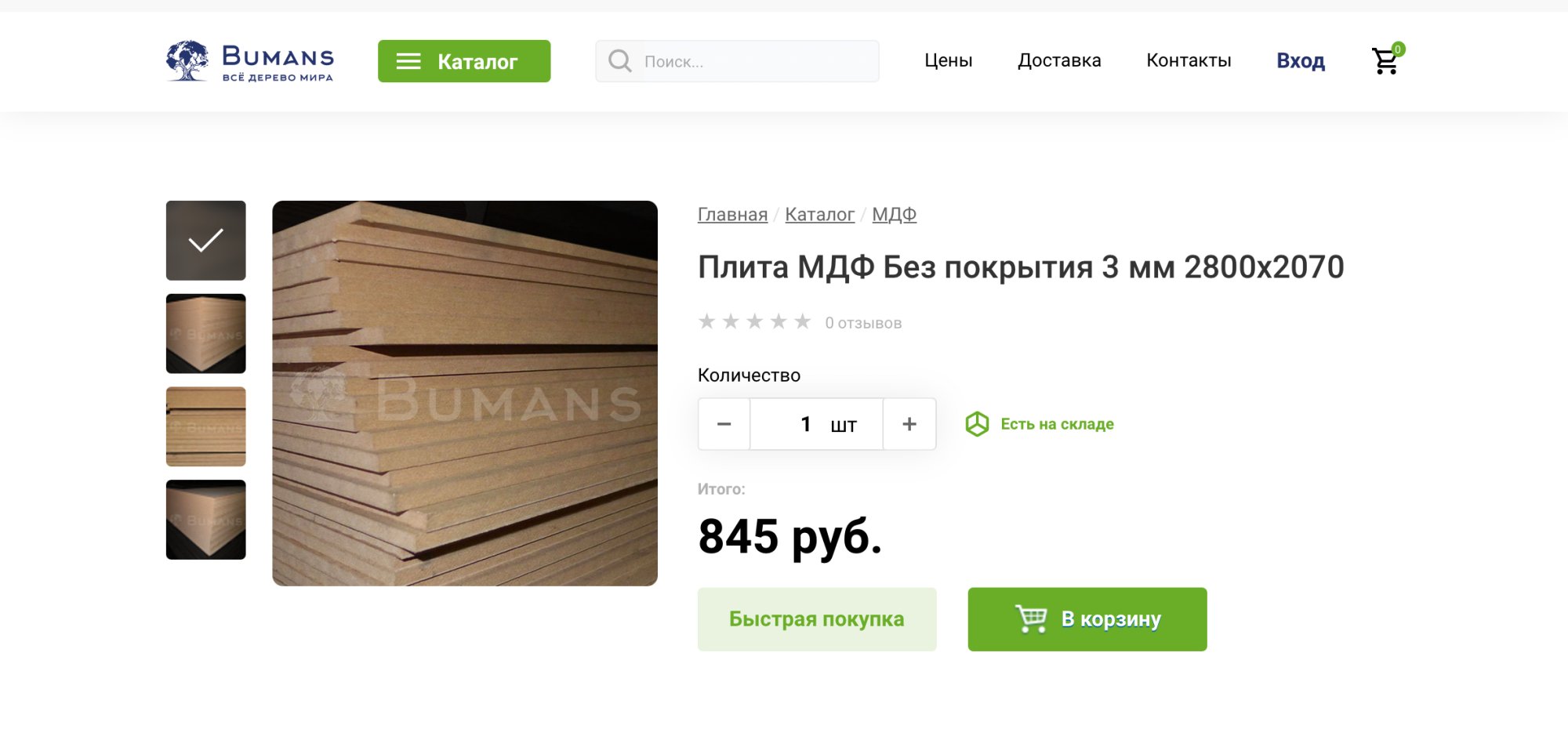

Есть подозрение, что с такими пропилами придется долго выравнивать и вышпаклевыветь изделие.
Либо клеить еще слой тонкого.
Ну и цена. Понятно, что каждый пропил должен быть оплачен, но не в 4 конца.
Из тонкого клеить тоже не дешево выйдет, но пылить столько не нужно.
