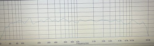

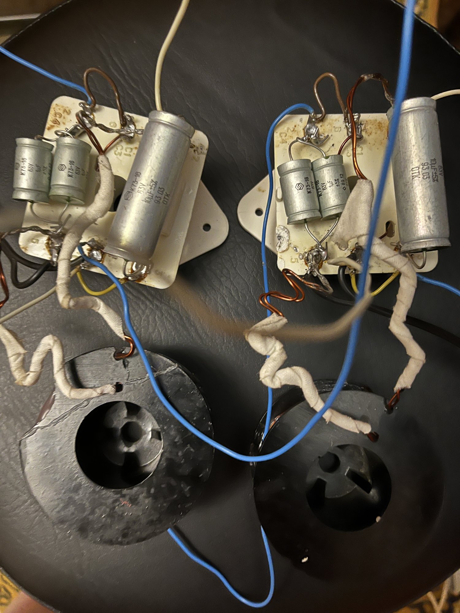

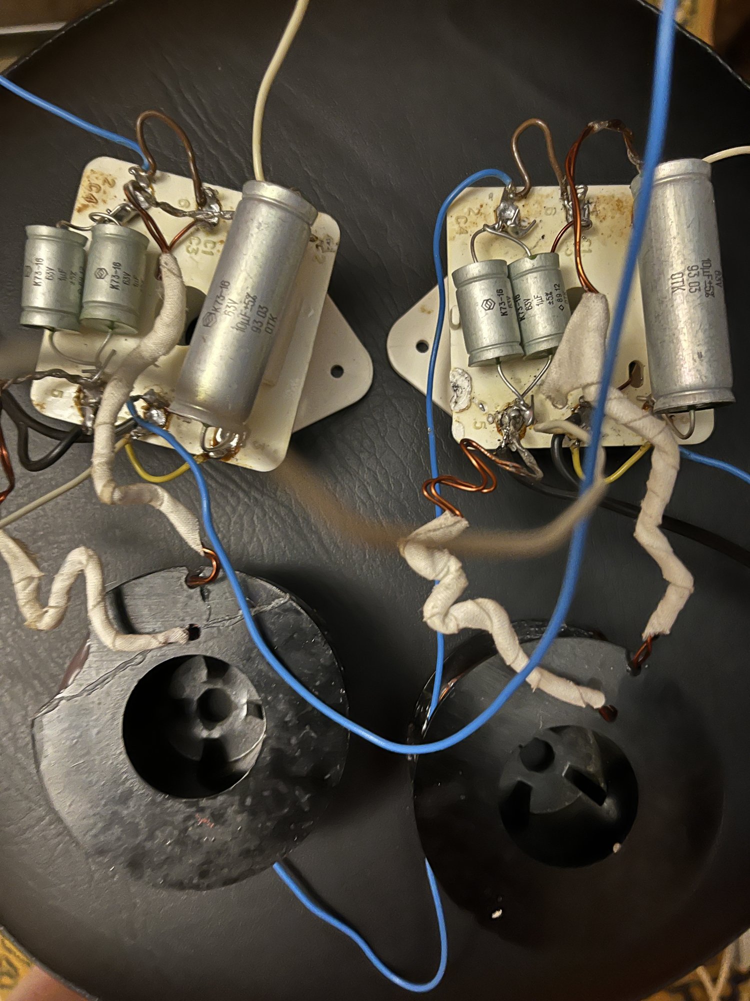

Решил сегодня, пока переделываю 15ас220, собрать фильтр Салтыкова полностью, убедился в том, что ВЧ в этом фильтре звучат безобразно, пока не отбросишь одну ёмкость и не получишь тем самым фильтр 2-го порядка. Но стало мне любопытно, не мог же Салтыков так промахнуться, может он, всё-таки, использовал другой ВЧ, не с таким диким импедансом? Решил подкинуть параллельно катушке ВЧ небольшой резюк, на 33ома и що вы думаете? АЧХ тут же выправилась! Т.е. дело всё-таки в импедансе нагрузки. ВЧ немного присели, что в случае 6гдв-2 критично, зато СЧ разгладились максимально, есть-таки плюс! Но проще мозг не компостировать, а выкинуть одну ёмкость, включение сохраняется противофазное, заявленная неравномерность соблюдена.
Пока не было возможности увидеть поведение басовика с фильтром Салтыкова, не мог понять назначение резистора параллельно динамику. Второй порядок в виде L+C понятен, но резистор зачем? А смысл его в получении спада на верху в виде двух наклонов, пологого и за ним более крутого. Без резистора был бы выброс и обвал выше. С резистором получаем акцент на срезе, проясняющий средину и протягивающий отдачу дальше и ровнее, без седла в районе 1-1, 5 кгц. Почти цобель, но эффект иной. Иногда такой фильтр сильно выручает .
Да, фильтр сей создаёт так наз. презенс, приподнимая участок 2-3кГц на 2,5дб, по сравнению с голой катушкой. Я сейчас использую 15гд-14, имеющий традиционный провал на 3кГц, а с этим фильтром провала нет никакого. Катушка у меня немного меньше, всего 0,69мг, но и сопротивление 15гд иное, с ростом частоты. Морда на колонке стоит временно другая.

Еще один так сказать, лайфхак. (А я , стало быть, лайфхакер)))
Была проблема у басовика , обваленного катушкой приличной индуктивности.
Это просадка на средине в районе 1- 1, 5 кГц, средник не мог восполнить дефицита в этом участке, в силу небольшого размера купола.
Спас ситуацию резистор на 36 Ом в обход катушки НЧ фильтра. Полка выровнялась, протянулась дальше, средина ожила дивным образом, звук сложился роскошный.
В итоге схема фильтров упростилась до смешной. По две детали на полосу.
Александр, а каким образом определяете необходимый номинал этого резистора - по формуле или методом тыка на слух, подкидывая разные резисторы?
Экран предо мною, колонка напротив, даем шум, даем музыку, сравниваем, слушаем, смотрим. И так до победы.
Можно переменник Ом на 50 накручивать. И катушки менять.
Идея с переменником нравится. Запомню метод на всякий случай, если обвал басовика неидеальный окажется.

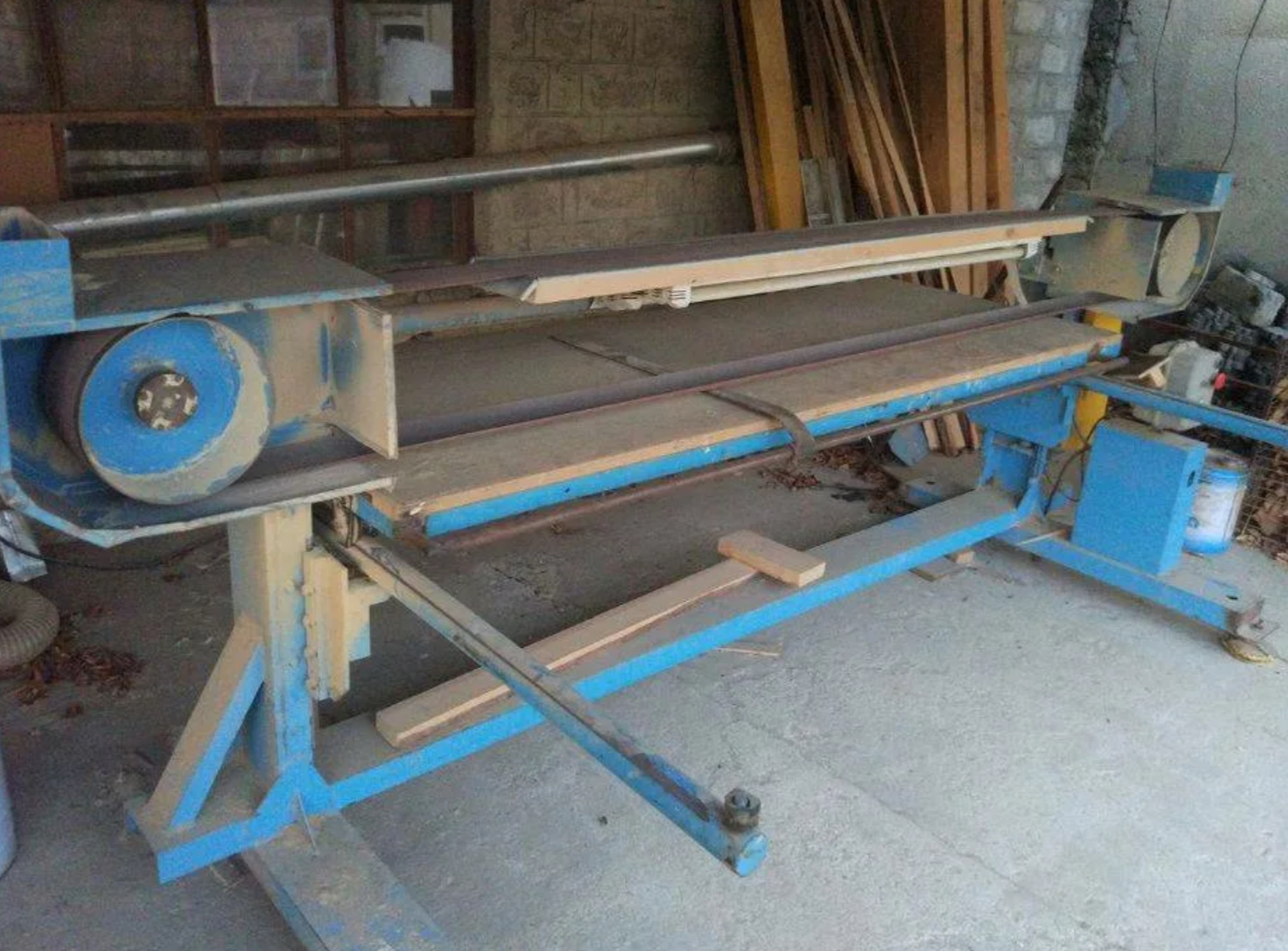

Клеить нужно в вакуумном прессе или на худой конец в мешке, следов не будет.
Выравнивать снятием материала (шлифовкой) врукопашную с локальной линейкой в зубах и проявляющими слоями.
Но это не для кухни и коленки.
И, гнутоклееные фасады мебели ничем не отличаются от корпусов акустических систем.
Только проще в отделке.
Использую старую очень гибкую металлическую линейку, прикладывая её к гнутому корпусу. Моментально видно все вдавленные места, которые остаётся заполнить шпаклёвкой. Обычно шпаклюется за 2 - 3 раза. Шпаклёвку чередую светлую с тёмной, чтобы визуально была понятна глубина шлифовки.
Ну, а шлифовка обычной ЭШМ либо с зерном 80, либо с диском - сеточкой.
Смотрел как то видео о том как делают гнутые корпуса колонок на фабрике. На производстве выводят идеальную форму точно также используя обычные ЭШМ. Ну, а гнут в гидравлическом прессе скорее всего из шпона 1,5мм судя по виду в фигурной пресс форме.
Вакуумный пресс наверное тоже пойдёт, но возиться с его сложным сооружением, чтобы всего пару раз в год применять совсем неохота.
Так-то шпакля есть зло.
(На производстве шлифуют на ленточном шлифстанке тип ШЛС.
ЭШМ это не производство, а мастерская типа артель или гараж.
Вакуумный насос сооружать не нужно. Его нужно купить. В Лайт варианте использовать не стол с мембраной, а мешок из ПВХ.
Кроме гнутья можно фанеровать и ламинировать на зеленый Тайдбонд для холодного ламинирования.
Все лучше чем контактник или утюг.

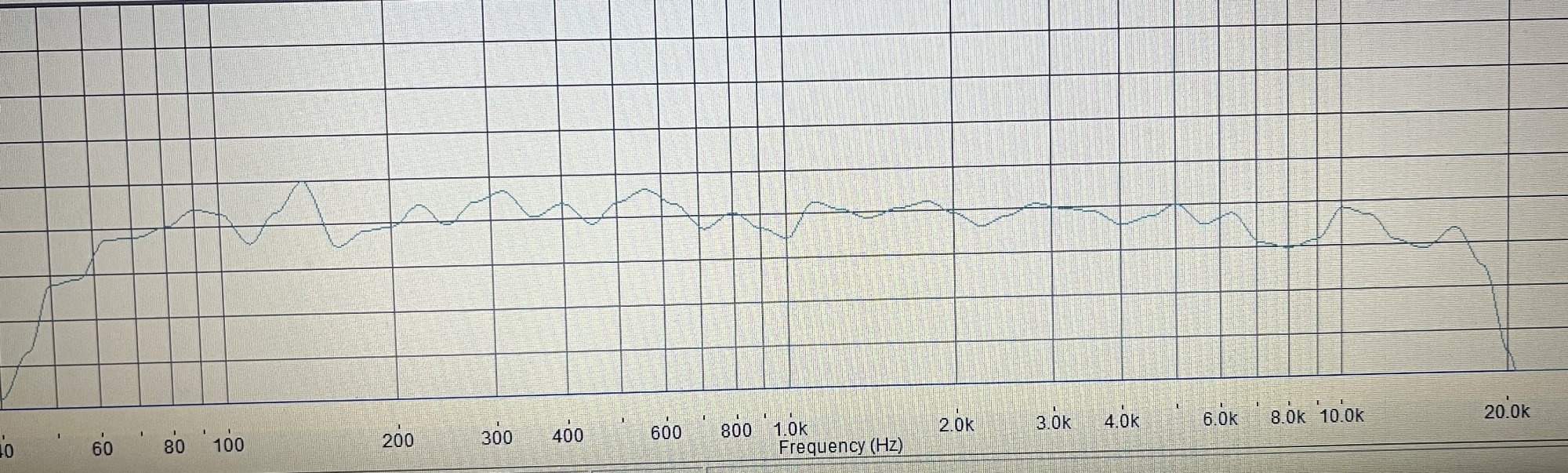

Так выглядят заготовки фильтров Салтыкова для 15ас220. Вариант не лучший, зато использована родная катушка и точки пайки. Раздражает только то, что пластик плавится и всё выворачивает. Приходится запихивать обратно. После установки такого фильтра, 15ас220 (10ас225) сразу начинает звучать лучше, ровнее. В моих фильтрах номинал НЧ катушки -10% от схемы Салтыкова, а ВЧ сделан второго порядка, по советам АБ. С родной пищалкой у 15ас220 будет провал 4дб на 7-9кГц, виной этому морда колонки, а точнее металлическая вставка, скрывающая безобразный картон ВЧ дина. Без морды провал частично распрямляется.
Что интересно, когда делал разновидность с 05гд-50, там провала не было и морда на АЧХ не влияла.
Звук у АС не самый плохой, даже с 6гдв-2, несколько приподнята полка СЧ, но не критично +3дб (в стоке +11дб). Чувствительность 6гдв-2 совершенно недостаточная и соответствует уровню 80дб (8кГц), значительно уступая по отдаче даже автопищалкам и тем более 2гдш-16.
Однако, при наличии бесплатной меди, переделать лишь фильтр - самый выгодный вариант, главное, чтоб ВЧ были без брака.
