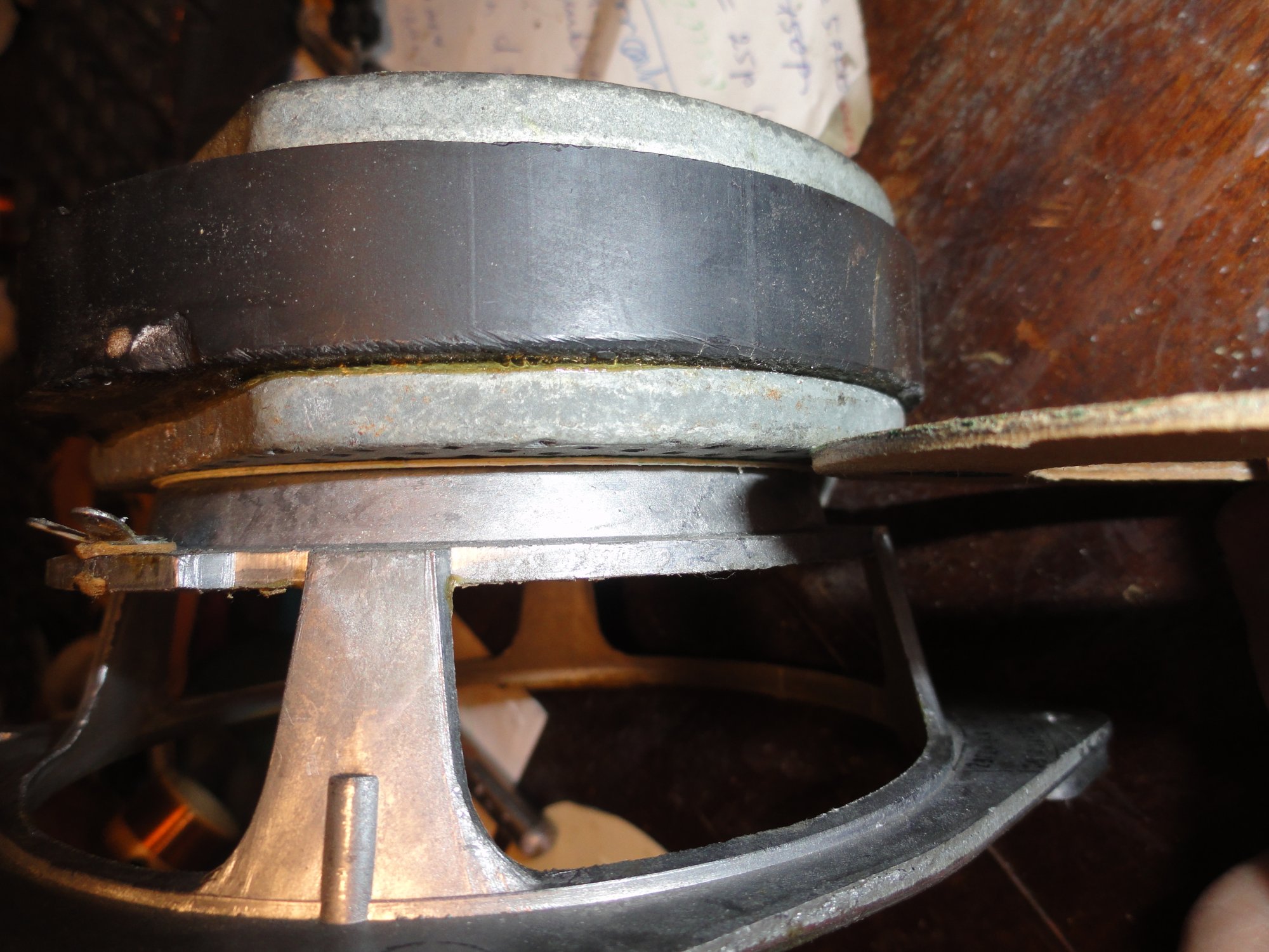

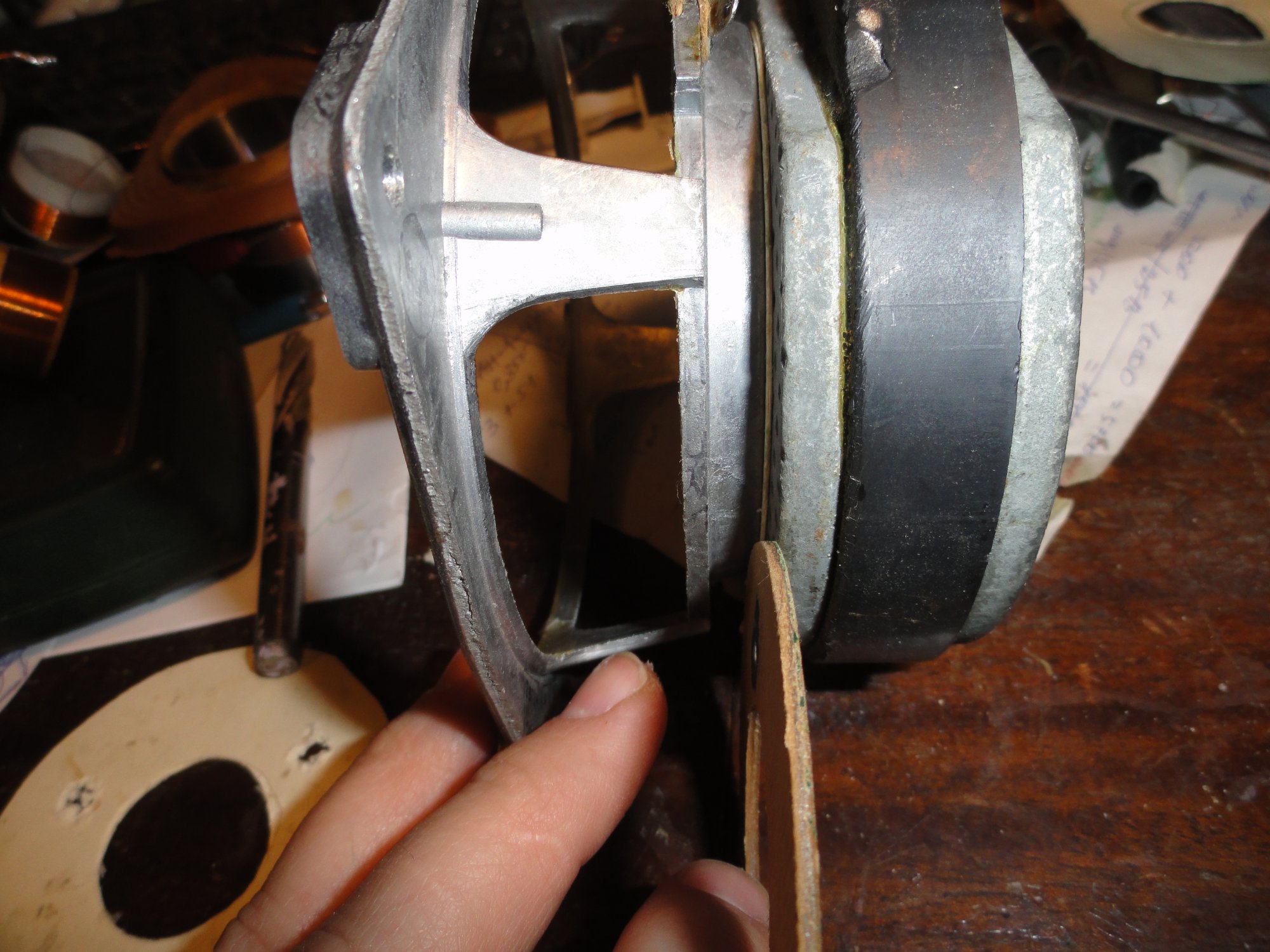

Еще один маленький нюансик: нулевая точка у звуковой катушки 25гдн-3-4 (несмотря на кажущуюся вдавленность диффузора с якобы просевшей ЗК) торчит выше магнитного зазора около 1 мм! и это не учитывая на огромные фаски на переднем фланце.
Поэтому, между диффузородержателем и переднем фланце (с целью нахождения ЗК нулевой точки) была заменена родная картонная прокладка на новую, вырезанную из несколько ватманов, на меньшую по толщине.
Мой подход другой, я не чиню динамики, если есть исправные. Может, больше повезло, но пара 25ГДН3-4 из колонок 10АС-225 оказались идеальными по добротности для родного корпуса. А вот щели в палец и полная негерметичность порта инвертора вогнали в ступор.
А такой вопрос: у вас была возможность резонанс измерить? Чисто через резистор от генератора? Потом глянуть поведение динамика и порта по смещению диффузора.
Фланец толщиной 8,0 мм. Высота намотки катушки от 12,5 до 13,2 мм. Отсюда - 12,85...13-8/2=2,5 мм выступающей катушки над плоскостью фланца с зазором. На фаски в данном случае забейте. С обратной стороны фланца они тоже есть.

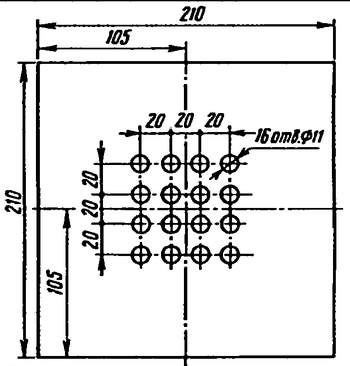

Фазоинвертор можно, как у Шорова на дне. 16 отверстий, заклеенные марлей и подобрать высоту ножек.
    26.6 KB · Просмотры: 53
Это так называемый "фазоинвертор с распределенными параметрами" (распределённый ФИ), в классическом ФИ все параметры сосредоточены в одной трубке

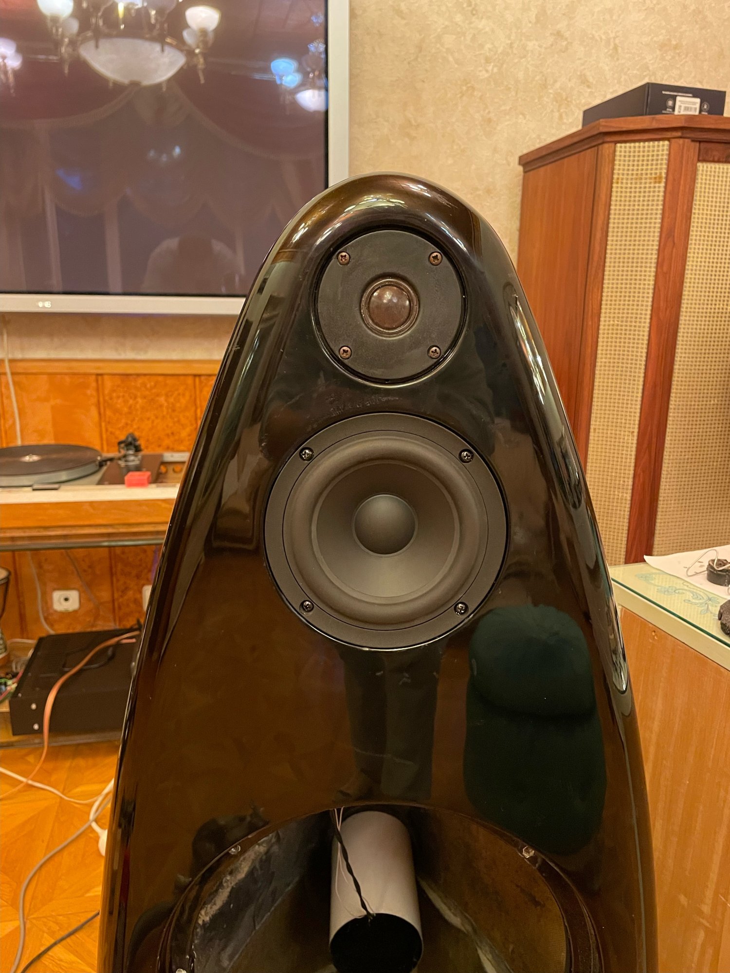

Внимательно пригляделся и узырил, что есть легкая геометрически-звуковая асимметричность расположения двух динамиков на лицевой панели АС. Все это вероятно приведет к неравномерному огибанию волн (из моря звуков и нот) корпуса АС. Загнанный в самый угол ФИ, будет издавать угловые призвуки, внося низкочастотный колорит с коловоротом.
Ага. Низкочастотная волна , стукаясь о суженную верхушку, выйдет из порта с шишкой на волне.
А вы посмотрите как измеряют АЧХ динамиков. Динамики устанавливают на измерительном щите почему-то(?) отнюдь не в центре щита. Я так думаю Сырицо, Бать и Салтыков об этом знали))
Честно говоря, скажу, что размер той панели заметно меньше того щита.
Я бы сейчас лицевую панель 400х350 мм сделал – большеватые такиe будут, но ничего. Туды (в 400х350) можно даже ШП динамик поставить – он только обрадуется
