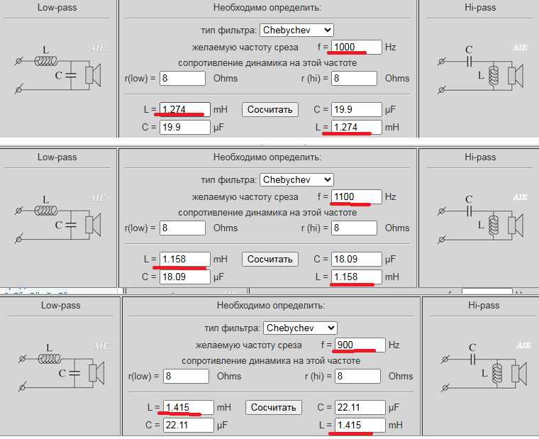

совместно с 25гдн 3-4 соответственно снизить частоту раздела в район 1-1.2 кгц
Снизить можно, но не забывайте что в этом случае на ВЧ динамик придёт гораздо больше мощности, а мощность у неё не так чтобы большая.

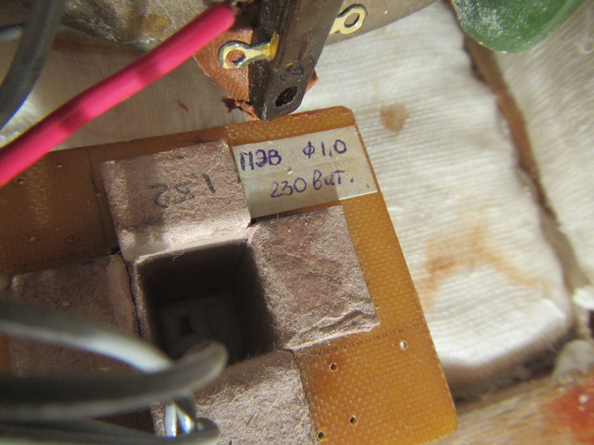

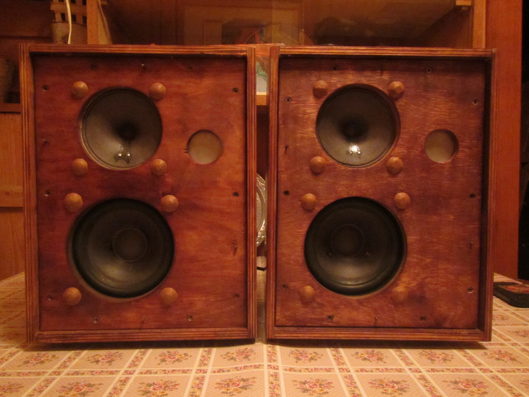

Всем привет!

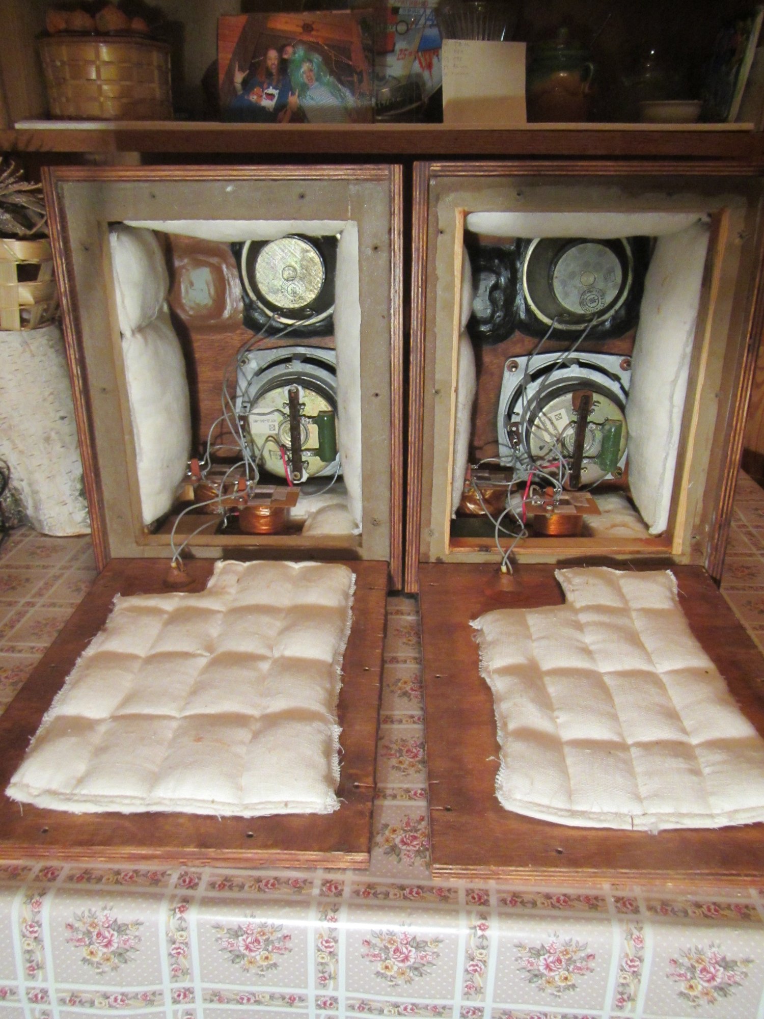

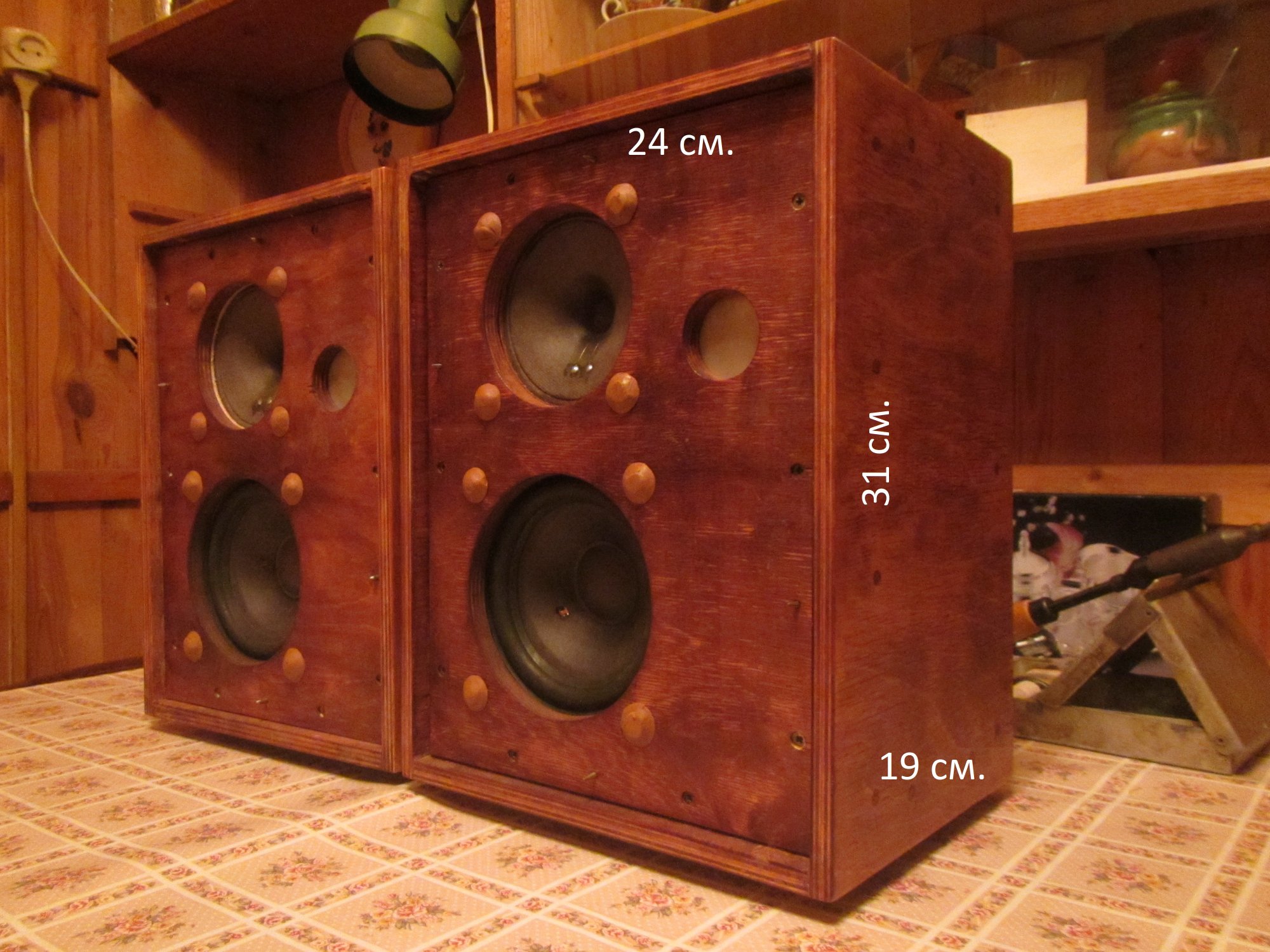

Достался "трофей" на даче. Строители разбирали чей-то дом, принесли мне вот такие кубики. Сделаны очень аккуратно и добротно, я бы даже сказал с любовью. Качество сборки фильтров на высоком уровне. Автор, видимо, очень педантичный человек был, даже бумажку со схемой в одну колонку положил. Фазоинверторы были закрыты, я потом поставил трубки 5,5 см. (последнее фото). Звучат неплохо. Но фильтр смущает, уж больно простой. Что скажете?

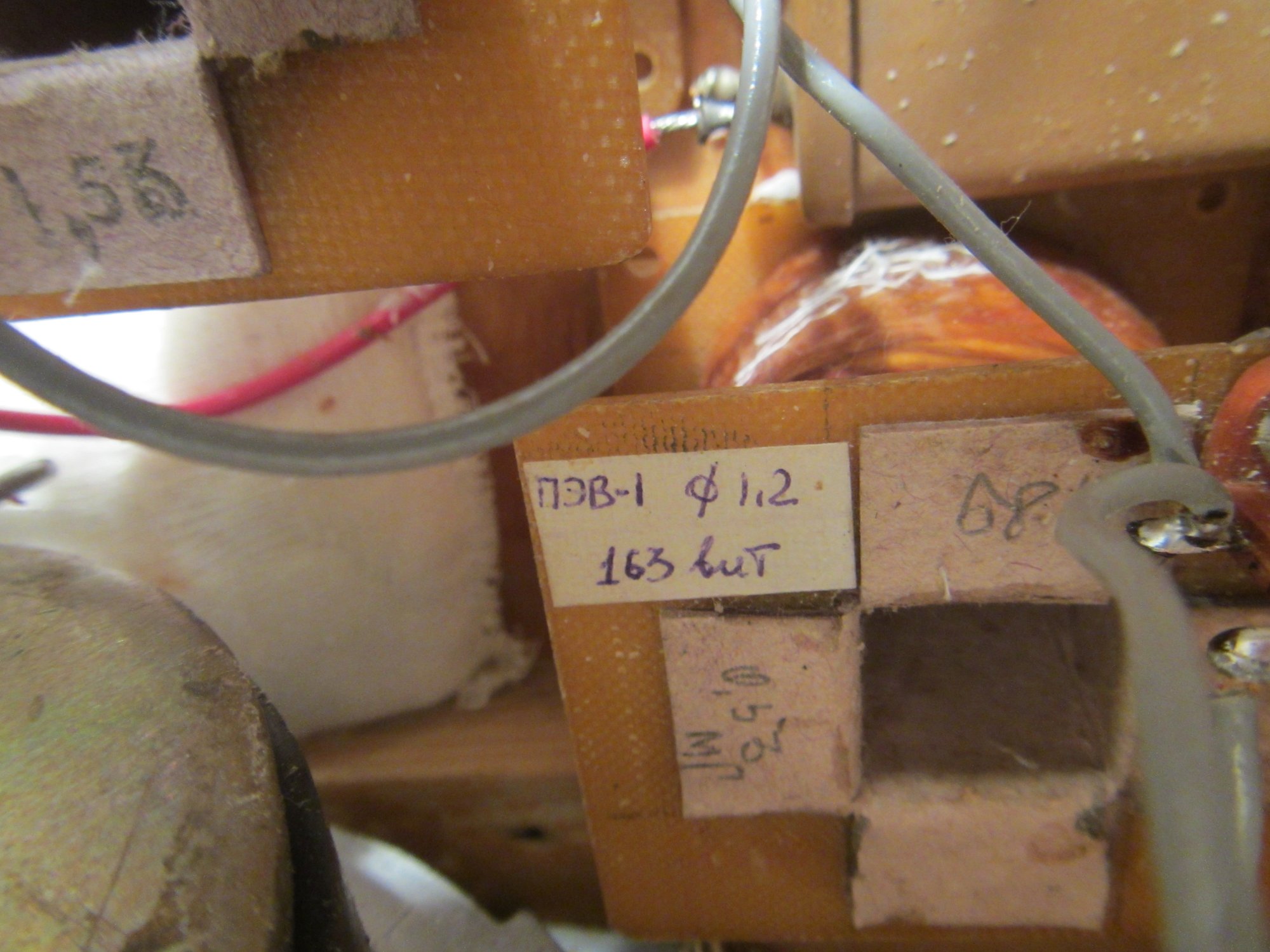

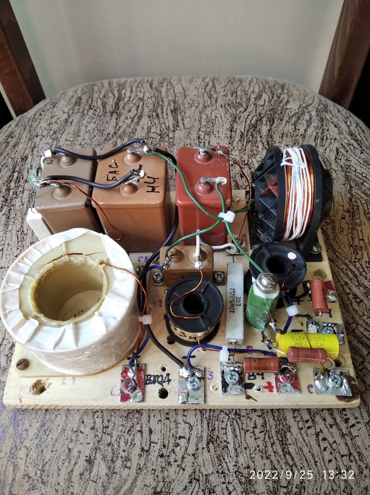

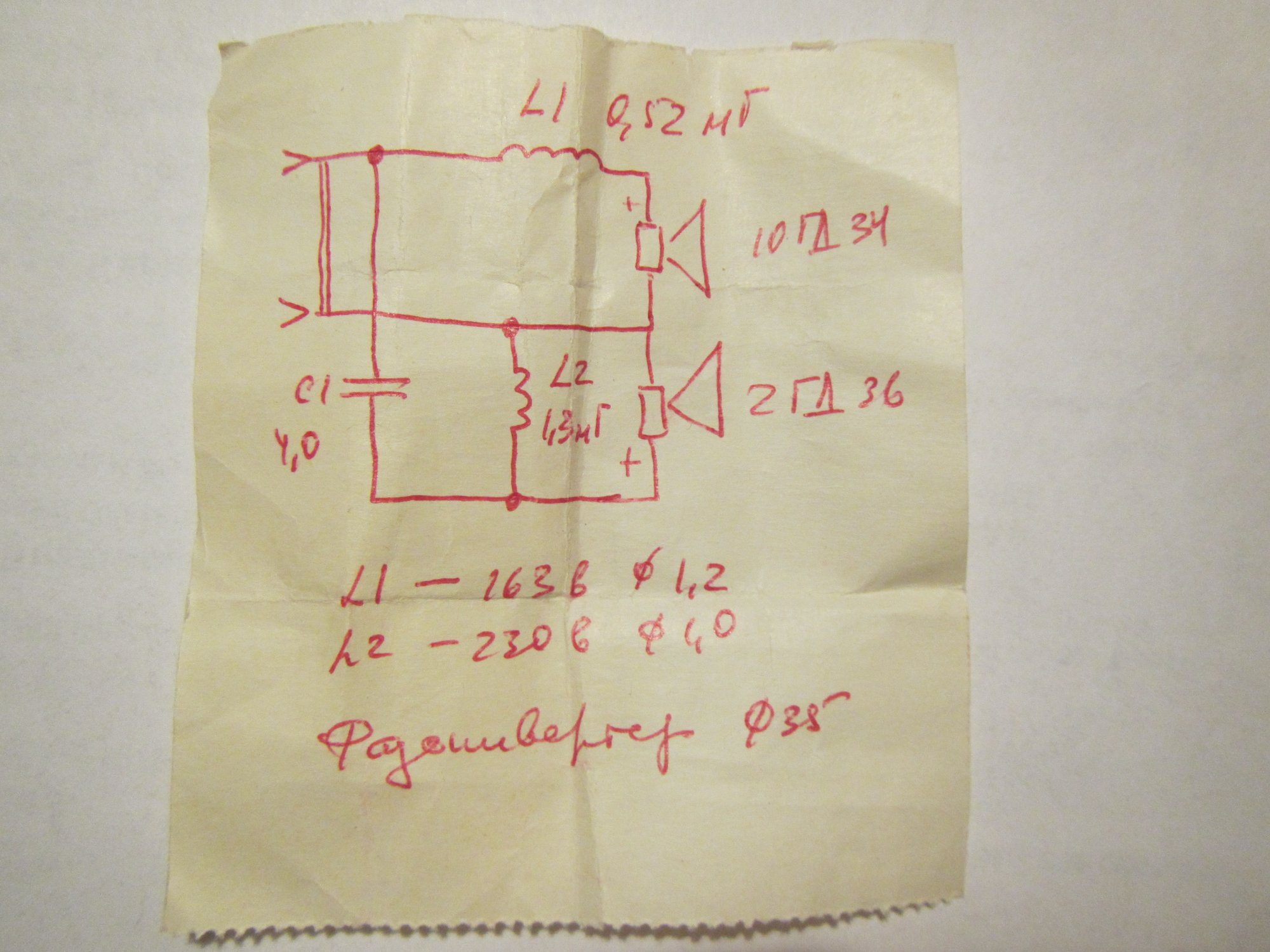

Заново правильно нарисовать схему фильтров с измеренными номиналами катушек индуктивности, конденсатора, резистора.( на 4 фото индуктивность 1,32 на 5 фото 1,53мкгн, отсутствие в схеме резистора, и как отметили выше, заменен динамик на худший, а фильтр подчеркивает всю его "грязь".)
Да, действительно, резистора на схеме нет. Это не проблема, перерисую. Сопротивление и ёмкость проверю. А вот измерить индуктивность, похоже, нечем:(

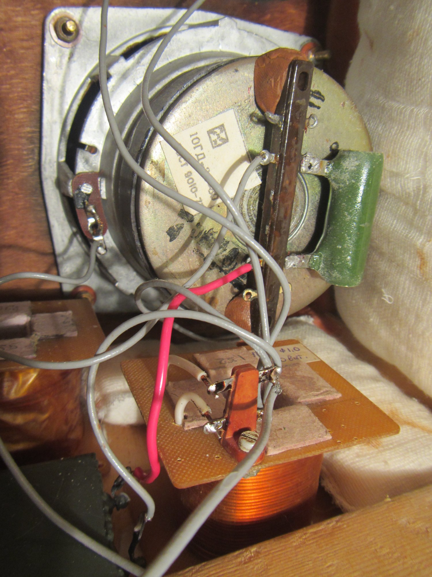

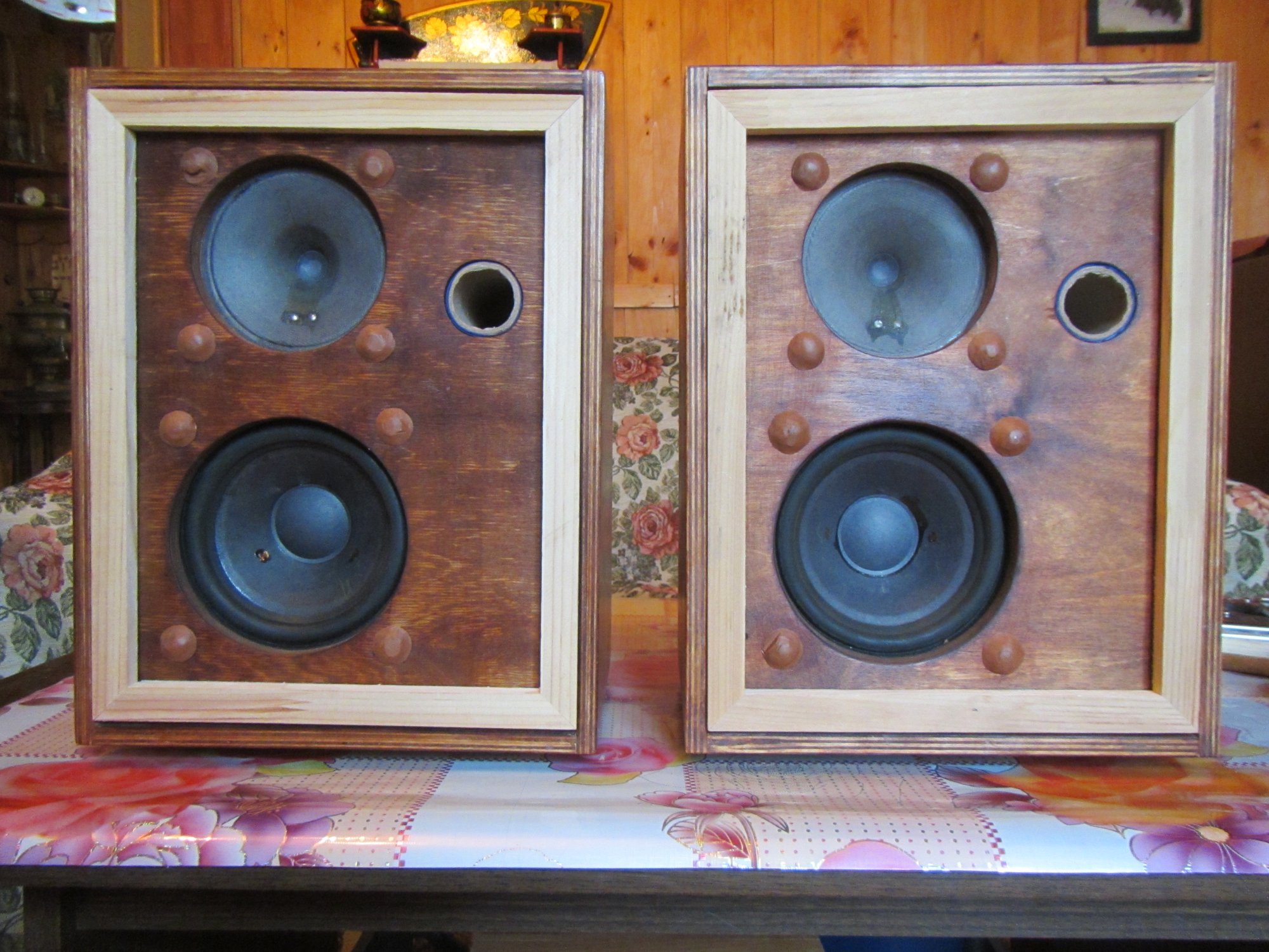

Собраны неплохо, НО с принципиальными ошибками.
Фанерка S12мм? На передок при такой площади мордахи тонко. Утолщить переднюю панель (можно изнутри), + распорки/шпангоуты между стенками.
Динамики или снаружи, или снять фаски, дабы дины не были в колодцах (неравномерность АЧХи в трубе, образованной фэйс-панелью).
В любом случае, даже ежели динамики снаружи на фэйс-панели, внутри под 10ГД-34 тож фаска под корзину.
Матрасы на стенках – до лампочки! (не эффективны). Это и не ЗП, и не виброизол. Пушистую "колбасу" (мешочек) с ватой/синтепоном/холофайбером посреди ящика (пришпандорить на зад.стену). Не перекрывать проход к ФИ.
_da
Звучат неплохо.
Вкупе с 3ГД-31???:oops:smile_9
Переделывать правильно.
Как вариант – расковырять 3ГД-31 – выбросить диф с катухой, отлепить магнит и всё-всё прочее, т.е., нужна только корзина (крепить которую снаружи). Вовнутрь корзины монтируем китайский дюймовый купольник. Стенки корзины, внутри, где вэчэшка, оклеиваем тонкой бархоткой, микрофиброй иль чем-то подобным тонким, слегка ворсистым. Снаружи корзину мажем-лепим антишумкой, шоб не звенела (можно пшикнуть монтажной пеной и через полиэтилен слегка поприжимать до корзины, т.е., уплотнить пену).
Фильтры по Бокареву с небольшой доводкой по ВЧ (вэчэшку можно и восьмиомную, полюбэ чуйка будет выше 10ГД-34).
*) Торцы ФИ-трубы скруглите (фасочки изобразите).
Есть такая программулина – REW называется. И динамики/АС меряет, и ёмкости-индуктивности в звуковом диапазоне.
На картинке видно, что на катушках подписаны данные.
(программулиной Coin32/Coin64 по намоточным данным и размерам катушки можно пересчитать [уточнить] индуктивность)
smile_21
4-омным динамикам типа 10ГД-34 и 25ГДН3-4 оптимальный НЧ фильтр -катушка на 1 мГн.
Плюс такого фильтра- нет просадки импеданса, как с цепочкой для Кубиков, RC . Резистор тому причина. Сидит параллельно динамику, шунтируя его и без того скудный импеданс с просадкой до 3,5 Ом на 250. .

Подскажите в фильтрах какое допустимое отклонение индуктивности?
