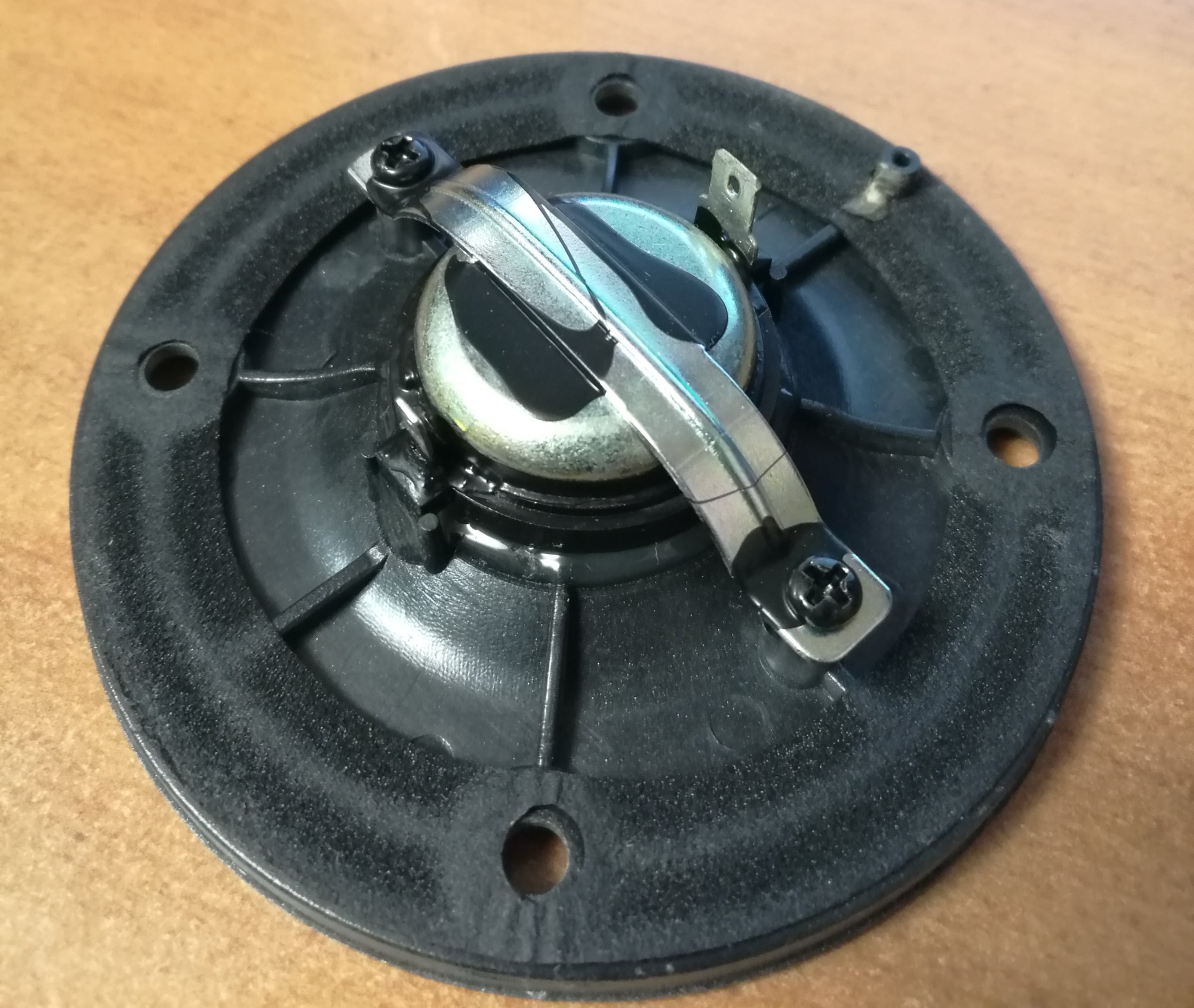

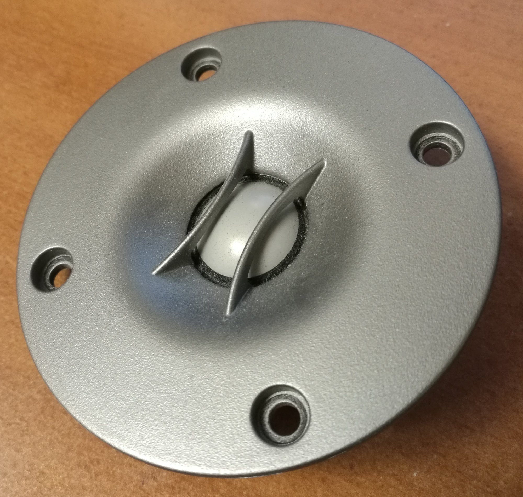

Смущает наличие магнитостатической жидкости в тех Lavoce. Лучше бы жидкость ту не заливали, а фланец приделали.

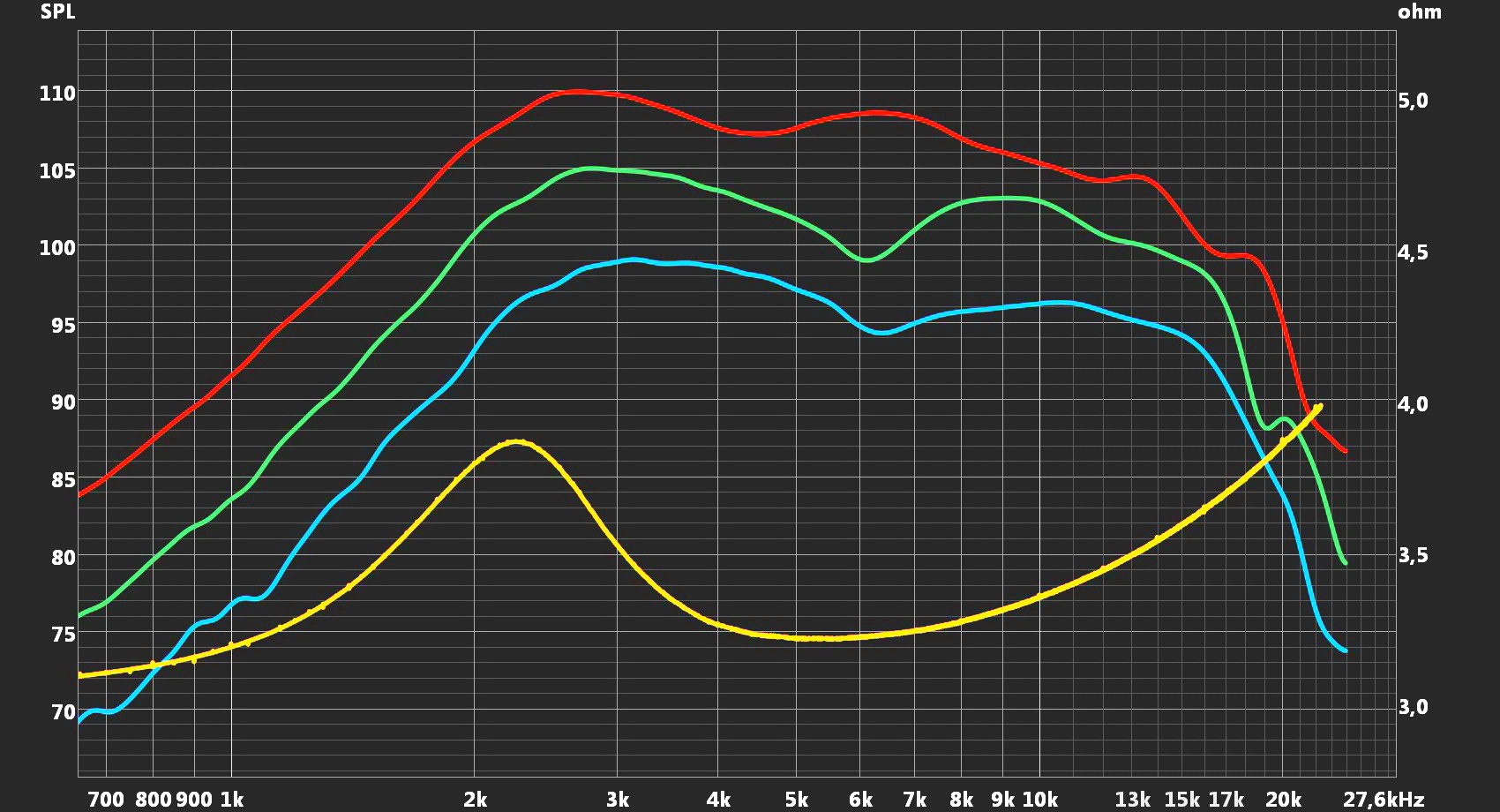

Как то я разбирал дешевую колонку под названием Infinity. Надо сказать, что при ее цене (ну очень дешевая), вполне приличный звук. Так вот, там были ВЧ динамики очень похожие на те, которые я покупал на Али, о которых рассказывал. Вот так они выглядят:
Ну прямо один в один. Только фланец добавили.

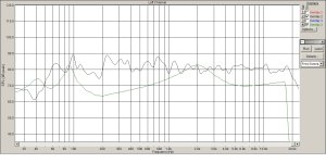

Кому интересно, вот ее характеристики.
Красный, зеленый и синий, АЧХ с разных расстояний (не помню уже с каких). Желтый - импеданс. Как видите, добротность крайне низкая (цифры импеданса справа графика). И резонанс высоковат. Провальчик в середине, я думаю, влияние бафл степа. Я ж их без оформления замерял, так, на скорую руку. Но играет вполне нормально. Но Лавосы конечно гораздо лучше!
Хоть сверху хоть снизу набора из неодимовых магнитиков - это всё элементы магнитной системы.
Последняя АЧХ страшная такая. Интересно, какое усреднение у Вас стоит в программе?

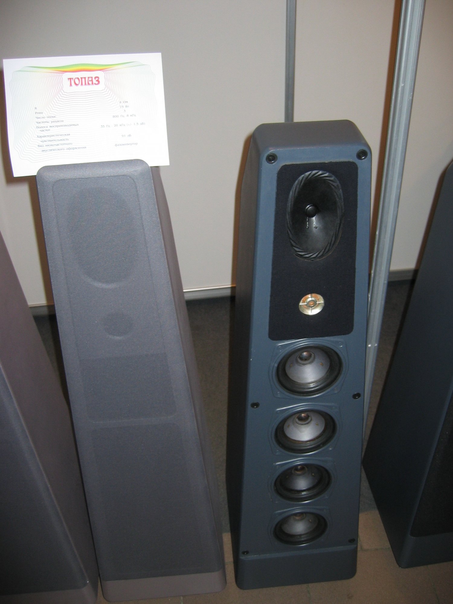

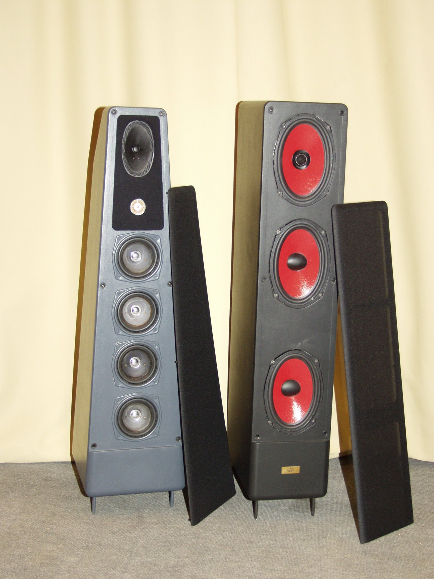

Вот шоровские АС, великолепно звучащие. Бас, кстати, 35 гц по -6 дб. Там 4 динамика 25ГДН-3-4, включенные последовательно-параллельно. Чутьё указанное 91 дб.
Посмотреть вложение 3846 Посмотреть вложение 3847
Ну это уже напольные. А нас Интересуют полочные ? Вот с двумя 25 было бы самое то, и дело не в количестве баса, как укоряет А. Бокарев. Хотя и в этом тоже. Можно конечно перемотать на 8 ом. Но лениво)) .

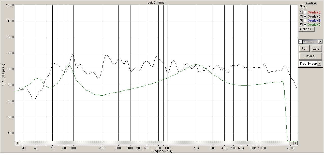

Характер звучания не тот будет. А два 25 не отыграют допустим также удары сердца из Пинков - Обратная сторона Луны, отыграют допустим - если выкрутить волюмэ на 15 часов... А вот Sony SS 126, что стоят сейчас у меня, мидбас 15 см делают это легко...
Динамик с резонансом 80 и срез в районе 45 ....Как -то с трудом верится.
Александр, у меня есть S30, те которые с круглым фазоинвертором, так вот менял 10гд34 на 25гдн, на слух особо ничего не заметил, вроде как нч немного помягче стали. А при прослушивании сигналов с тестового диска от Аудио магазина, уверенно прослушивался сигнал 50 Гц. далее. А вот стук сердца с Пинков приходилось выкручивать громкость ближе к 14 часам. SONY SS126 с нч диаметром 125 мм по середине подвеса воспроизводят этот стук без проблем. На малой громкости.

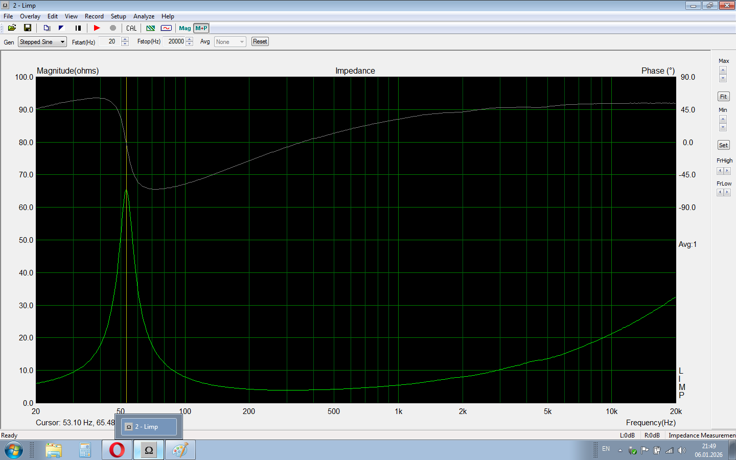

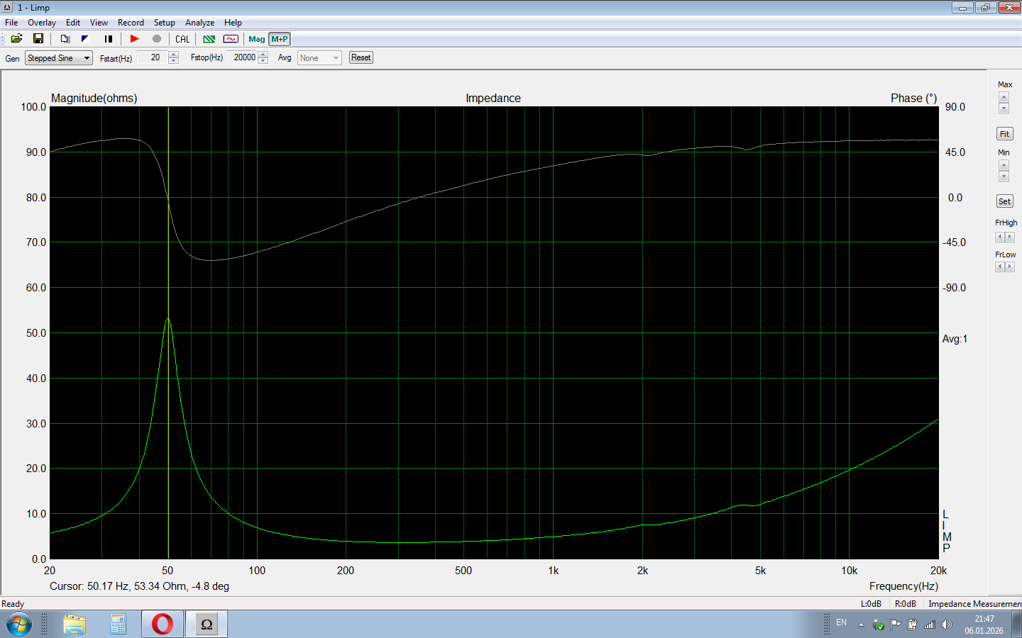

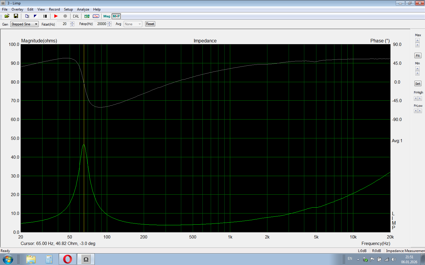

Есть 3 шт 25 гдн 3-4 из каких лучше сделать пару...кто что посоветует
    100.9 KB · Просмотры: 79
    106.3 KB · Просмотры: 63
    100.9 KB · Просмотры: 70
У вас хорошие дины. 50Гц это не хухры мухры. Правда надо еще видеть эквивалентный объем и Qts. Я делал с парой. Ну и ничего особенного. Вам так важна разница в мощности 3дБ? Зато ...батни больше на порядок. Динамики будут прекрасно звучать в одиночке в 10л с фазиком из канализационной трубы 50мм с частотой настройки 45-50Гц. Длина будет порядка 180-200мм на вскидку. Надо будет напечатать поворотное колено. Но надо знать то, что я сказал для уточнения. Звук будет супер-пуппер. Я вас уверяю! Сам с этими динамиками долго возился, разные колонки делал. Но... нужен точный расчет и настройка. Важным моментом будет, чтобы не выпирал средний бас, голосовой бас, в районе 200-400Гц. Эффект пустого картонного короба. Это бывает часто. Надо все аккуратно смотреть. Бывает, что сдвиг рез. частоты фазика на несколько Гц решает все.
Глянул побыстрому.
При 10 литрах, внутреннем трубы =50 мм и длине 180 мм F=51 Hz
При длине 200 мм F=49 Hz/
Для 10ГД-34 вполне хватит внутреннего для трубы и 30....35 мм.
Вы наверное не та поняли...есть 2 корпуса 15 ас-109 ..вставить естественно по одному динамику.. то из трех какие два? фазики родные тоже есть.. жду TW-70 где то наподходе и применить в соответствии темы
У меня Limp нету, можете выложить Fs, Vas и Qts?
Предварительно два кандидата - те, у которых Fs ниже.
все ваши 25 ГДН 3-4 непременно потренируйте низким неслышным тоном большой амплитуды, 15-20 гц. Полчаса. Только потом измеряйте Fs . Мои динамики из колонок 10АС225 с 60 герц съехали до 48 Гц, звук вернулся.
Vas также будет плыть при разминке. Поэтому все замеры только после прогрева.
Можете ориентироваться на FS 45-50 Qts 0,33-0,35
Vas 10-12 л . В архиве есть замеры доработанных 10АС-225, там все исходные и финальные цифры.

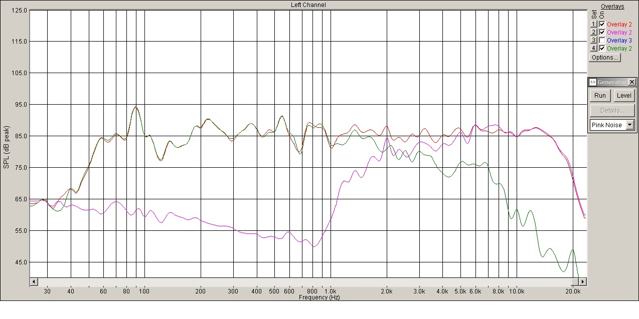

вот 10АС225
10АС-225  ачх  на  метре  и импеданс.jpg10АС-225  с пищалкой Филипс Ауди-Фольксваген.jpg
Александр, dziękuję bardzo!
ne znam, jak bendze na polskiem "пожалуйста!" :)
Zapamientam staryj ))))
Алекс, учтите. Есть в картинках два варианта, с пищалкой Ауди-Фольксваген на 4 Ома и с шириком 2ГДШ16-8 на 8 Ом. Для 8 Ом фильтр такой. НЧ -катушка 1 миллигенри. ВЧ контур емкость 3.3-4 мкф и катушка 0,47мгн. Прекрасный вариант польский купольник GDWK .
