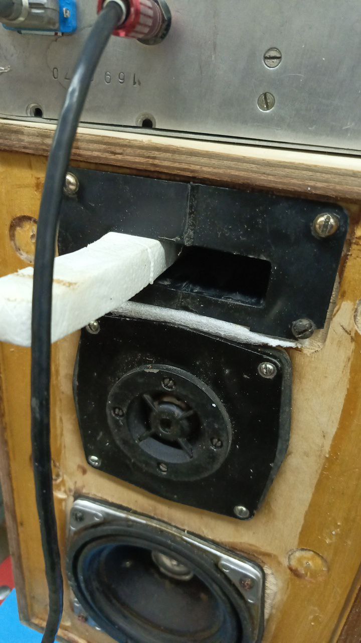

Вы как Человек с Микрофоном, можете проделать проверенный финт: в центре пищалки на растяжках закрепить фетровый кружок, прижать выброс. Это куда полезнее жонглирования на фильтрах.
Не только Вами проверннньій финт;)
Вазюкался с несколькими пластиковьіми вч-дюймовками - делал аналогично.
И в паре самопальньіх наушников таким образом приводил к удобослухабельности на правом краю.
...или нет смысла
Попробуйте колечко (не кружочек) из тонкой нетканки/вискозки/микрофибрьі на пз-пимпочку. Подберите [методом проб] размер колечка.
Для пробьі не возбраняется и кружочек синей изолентьі на пимпу (не шутка). Или из мягкого тонкого вспененного скотча (тож синего;))
Такой финт, как заградительное тело перед излучателем - хоть ВЧ, хоть СЧ, да и хоть НЧ вполне себе известен. А уж если под контролем микрофона, то и карты в руки.
С ВЧ как-то не довелось, а вот с СЧ - 6" от Сони и ШП - 8" самоделка, было дело с положительным исходом.
Перед изумленными зрителе-слушателями проделывал финт: носовым платком закрываем пишалу, минус полдБ . Складываем вдвое, дебила долой. Еще вдвое, уже полторы -две долой. И так далее. Дерзайте, товарищи.

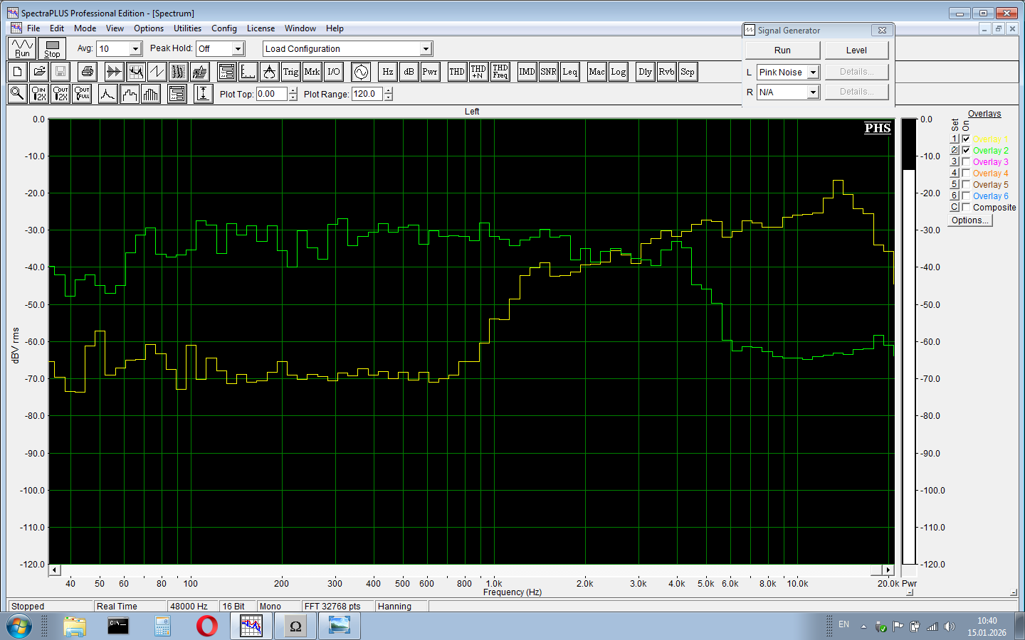

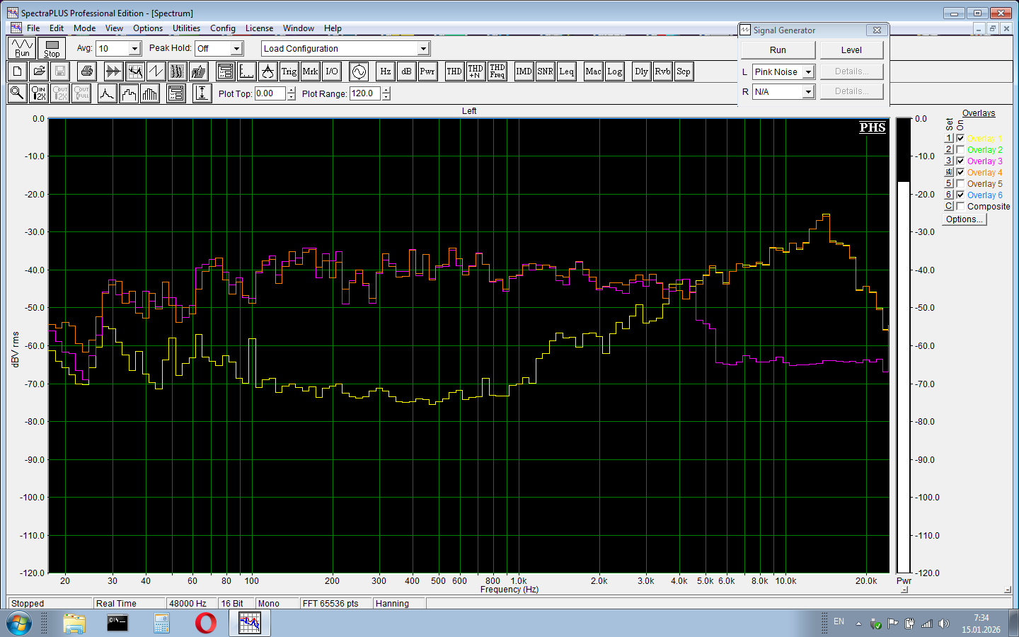

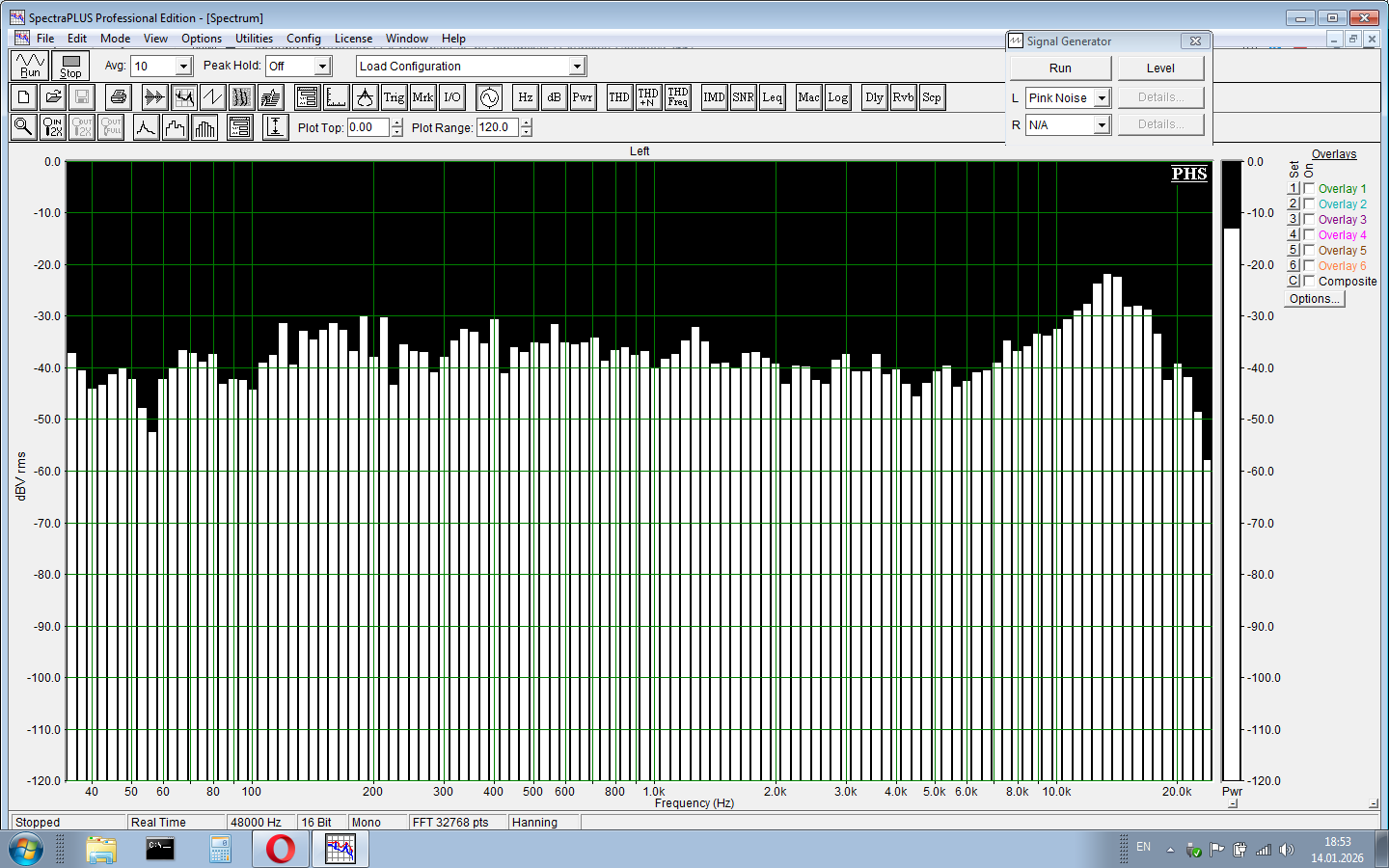

Вот так вышло желтым- твиттер..сиреневый- 25гдн.. оранжевая-вместе... что пан Александр скажет?
    118.3 KB · Просмотры: 118
скажу, что микрофон ваш задран по чутью и портит картину диким гвоздем на верхнем крае. Лезу в архив за правдой.
И полка ВЧ свалена влево. Непорядочек.

ну что вышло то и показал .. а что значит "полка ВЧ свалена влево"? фильтр нч- L=0.77 С=10 мкф параллельно R=22 Ом.
вч- C=2.2 L=0.3 резистор 3.3 Ом что не правильно что не вышло"Оранжевая должна просуммироваться отдачей полос и дать бугор на стыке. Его нет. Странно ."??
для 8-омной пищалы номиналы ВЧ фильтра собачие. НЧ фильтра тоже.
Полка =горизонтальный участок АЧХ. Сравните мою картинку и свою. Неужто непонятно?
а насчет микрофона так он не калиброван..
Микрофон часть вашей проблемы. Вся проблема - в кривых чужих фильтрах .
А еще в том, что наличие микрофона не вложит знаний, по настройке. Все придется добывать медленно и печально.
ВЧ участок от 2 до 10 кГц упал влево, хотя обязан выглядеть иначе.
К 8-омной пишалке типовая схема фильтра 3.3мкф и 0,47-0,68 мГн. Гасилка регулирует уровень пищале, иногда наклон полки и поведение на нижнем срезе
я понял изменим номиналы C i L

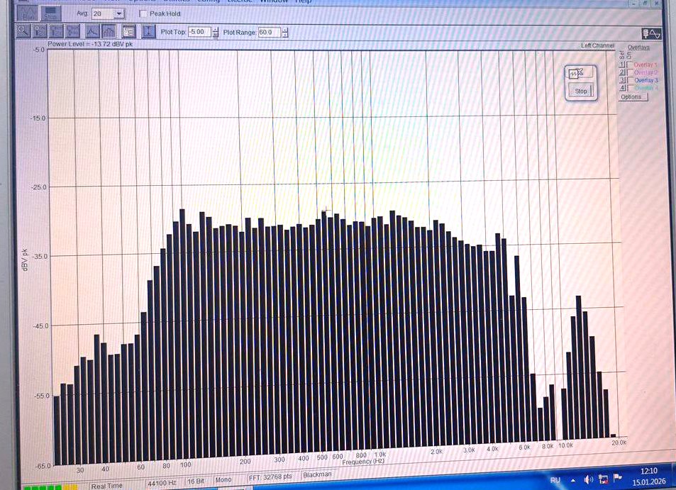

сделал как Вы советовали

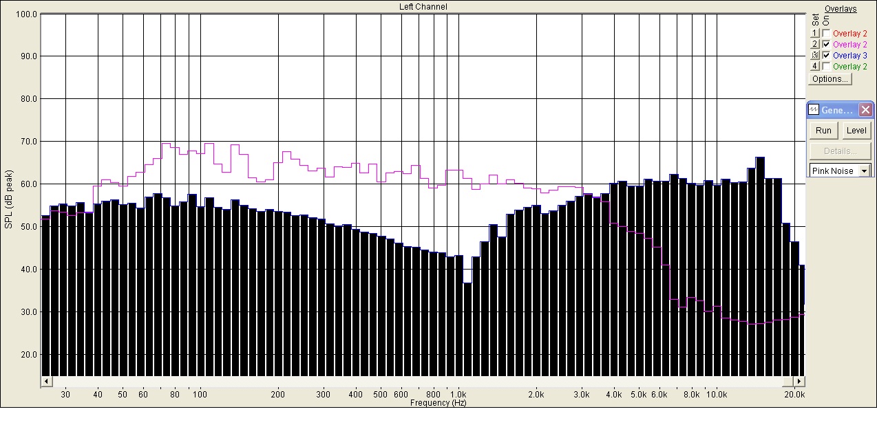

    113.9 KB · Просмотры: 68
Емкость вч контура оставьте, катушку попробуйте уменьшить до 0,40- 0,36 мГн, подберется левый край с резонансным горбиком.
А еще- к басовику можно подкинуть Цобель , присадить торчащий пик на 4 кГц, и спад сделать немного круче и стянуть его ниже. Для 25ГДН 3-4 резистор Ом на 5-7 и емкость 22-33-47мкф.
Или сперва подкинуть емкость, чтобы подросла отдача левее 4 кГц, а потом добавить к этой емкости резистор послед-но.

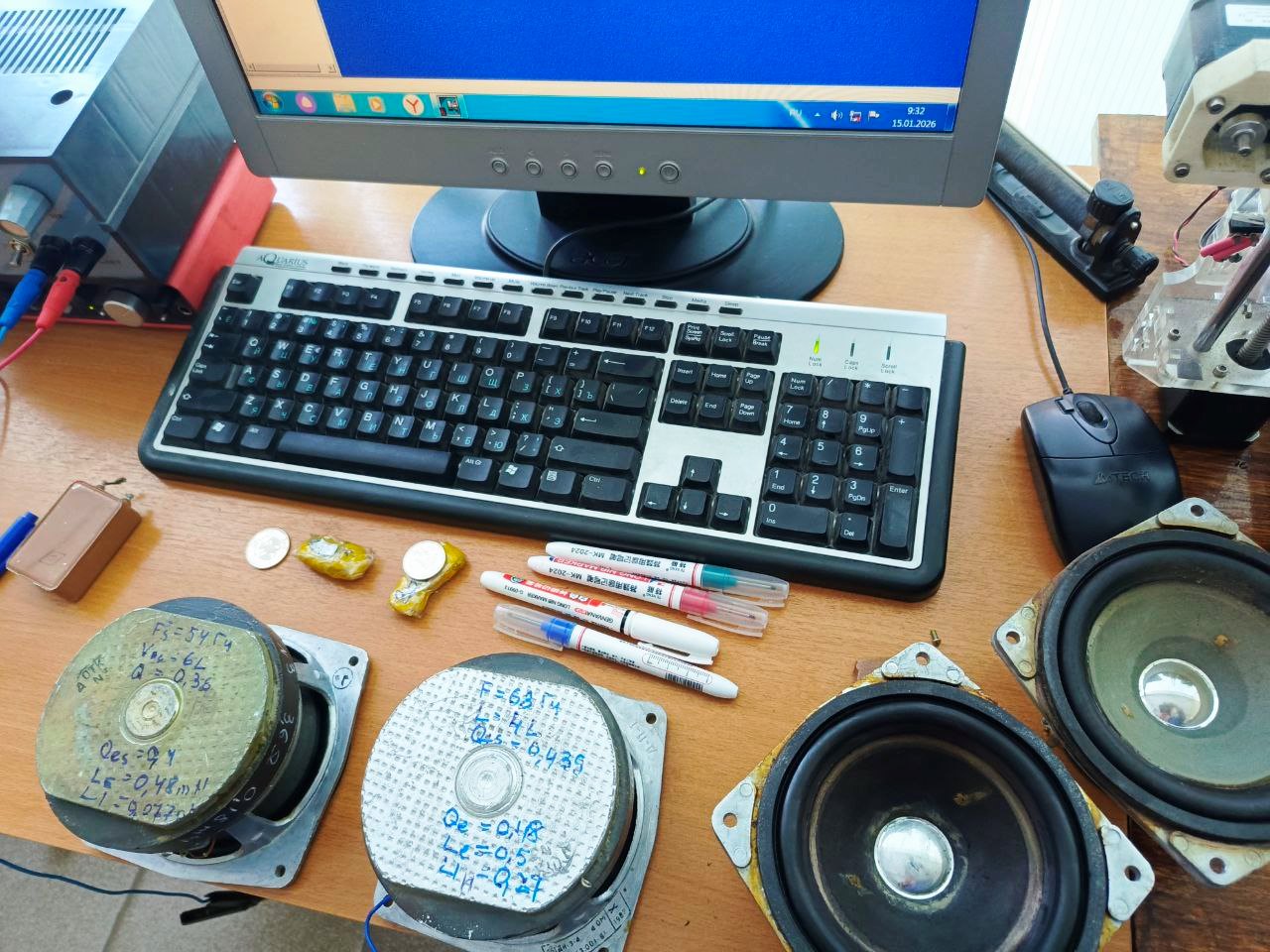

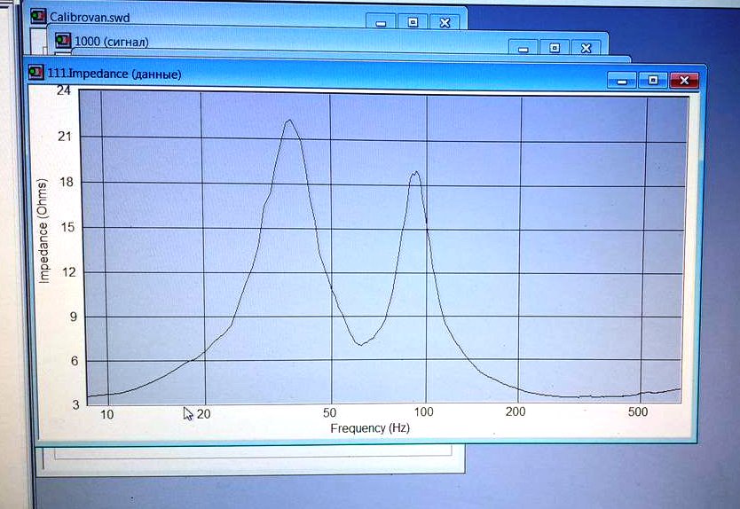

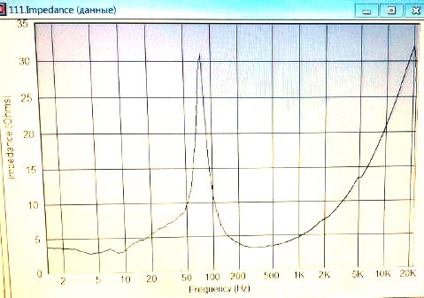

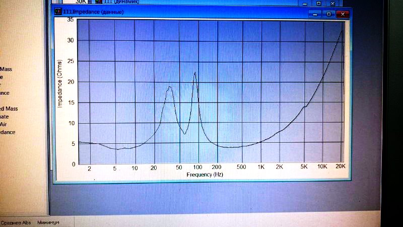

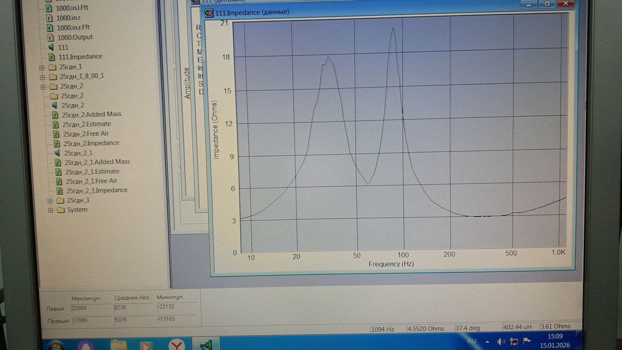

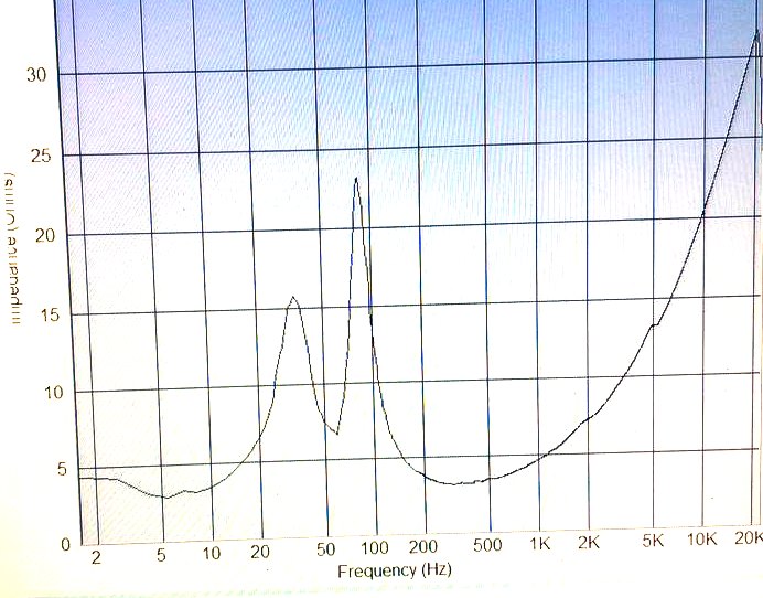

Намусорить в теме :)...начал тут эксперименты:
..укоротил на пару см..а он не сдвигается :)

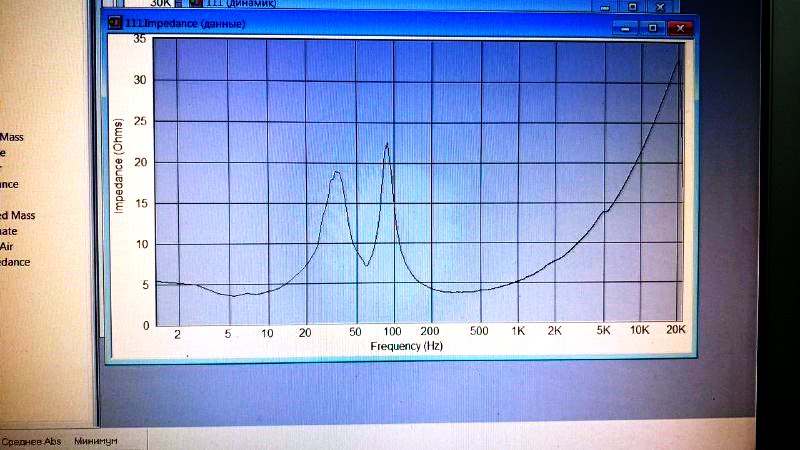

    36.1 KB · Просмотры: 71
    77.2 KB · Просмотры: 98

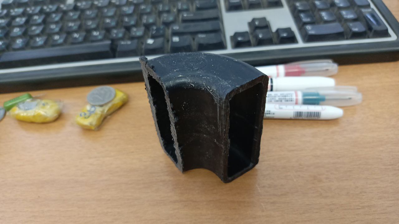

Рука бойца пилить устала_hm_
PS Трубка пятнадцать, прицел сто двадцать. Бац-бац! И ... мимо:

не...запасной пильнул "в размер"...нормально..с метра боле менее
Не нравится резонанс динамика с портом около 100Гц. Обычно лучший результат- динамик с 70 работает. порт на 55 качает . На 60 встречаются.
попробовать на донорском корпусе поизгаляться. трубу воткнуть, точнее трубочку
    151.8 KB · Просмотры: 86
    128.3 KB · Просмотры: 124
Сперва делается вилка Недолет-перелет. Просто отверстие и длинный порт до укорочения. И потом по 2-4 см укорачиваем до финала, наблюдая параллельно за АЧХ басовика , пока на частоте резонанса (правого рога зетки) спад отдачи басовика будет 3 дБ. Тогда и приехали, Кутиси =0,7.
