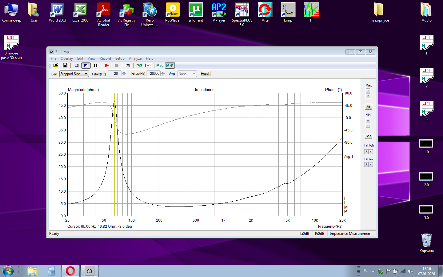

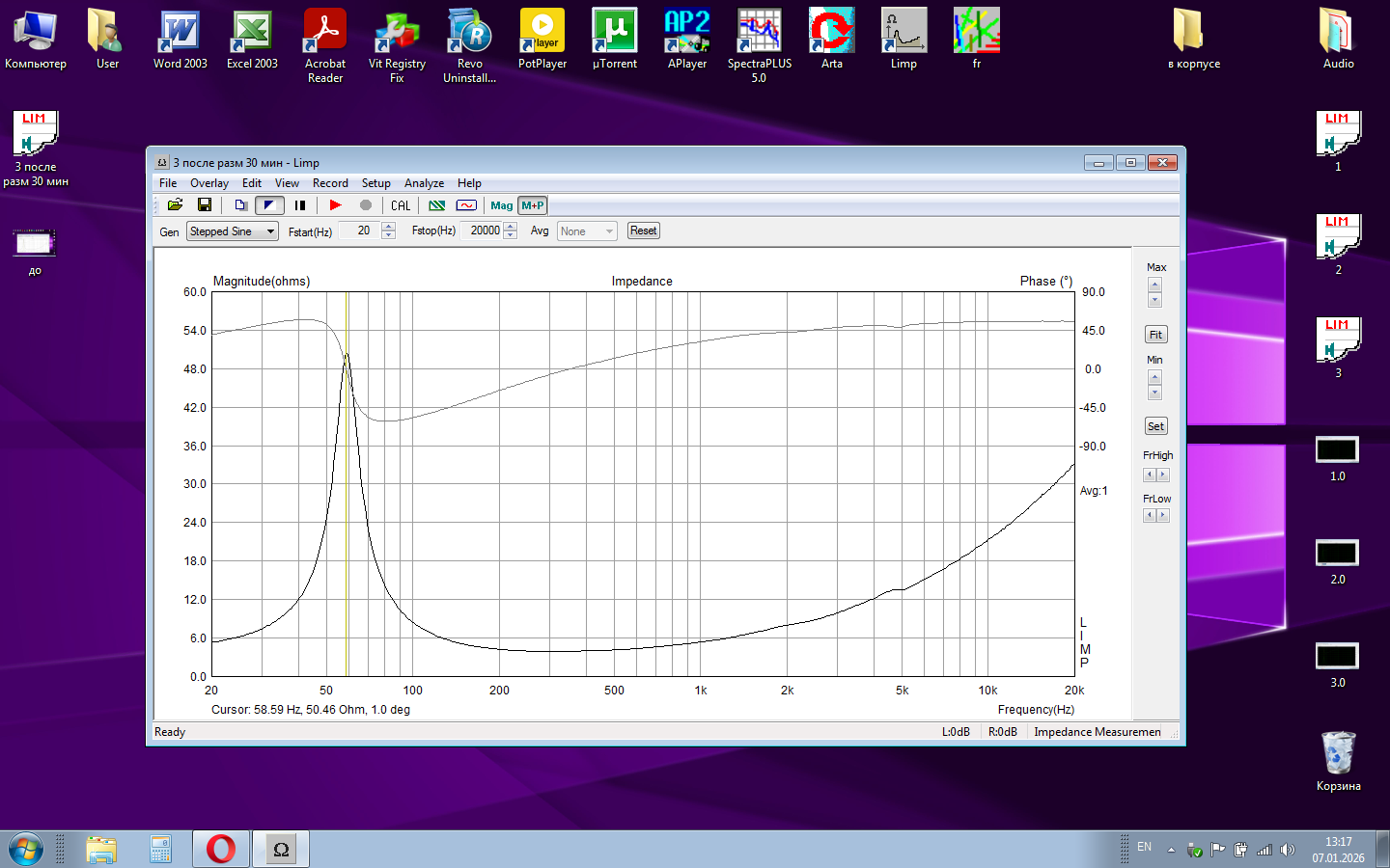

Александр, после получасового размина Fs понизилась на 7 Hz, стоит еще разминать или достаточно?
    265.7 KB · Просмотры: 32
    270 KB · Просмотры: 27

А стоит. Сделайте замер этих трех TS параметров до разминки и после. Прогоните в симуляторе, ну хотя бы в BB6 при прочих равных. Опять удивитесь. АЧХ практически не поменялась.
Глаголите прописные истины, но не все хотят принять тот факт что на конечную АЧХ в районе резонанса влияет только соотношения массы, площади излучающей поверхности и BL.
Я делаю разминку только лишь перед измерением для того, чтобы убедиться хотя бы в приближенности идентичности головок при их работе.

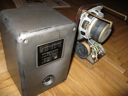

Так ведь были такие АС, правда динамик был 25ГД-32, вот картинка

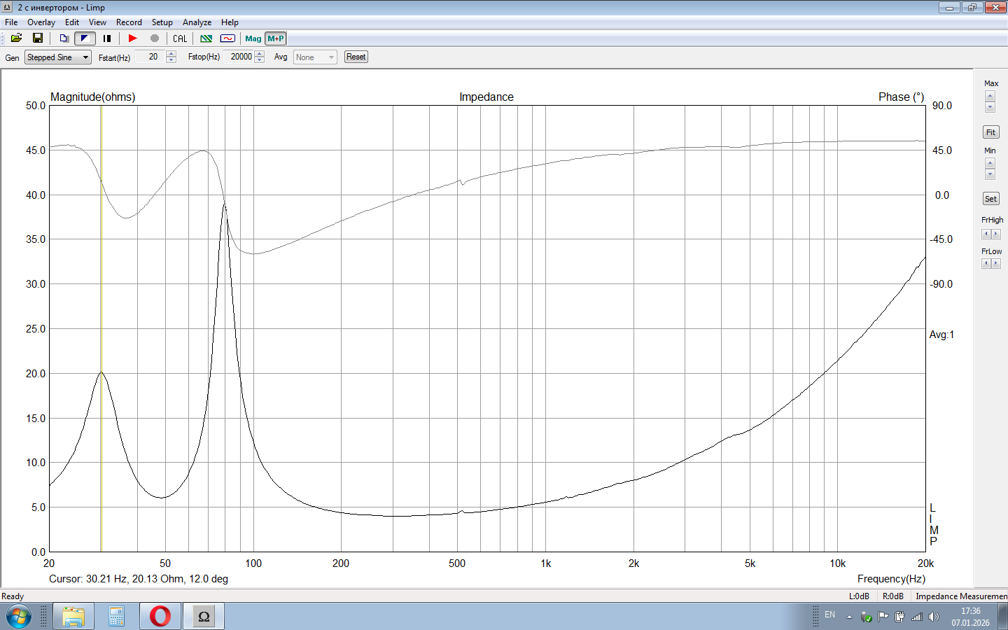

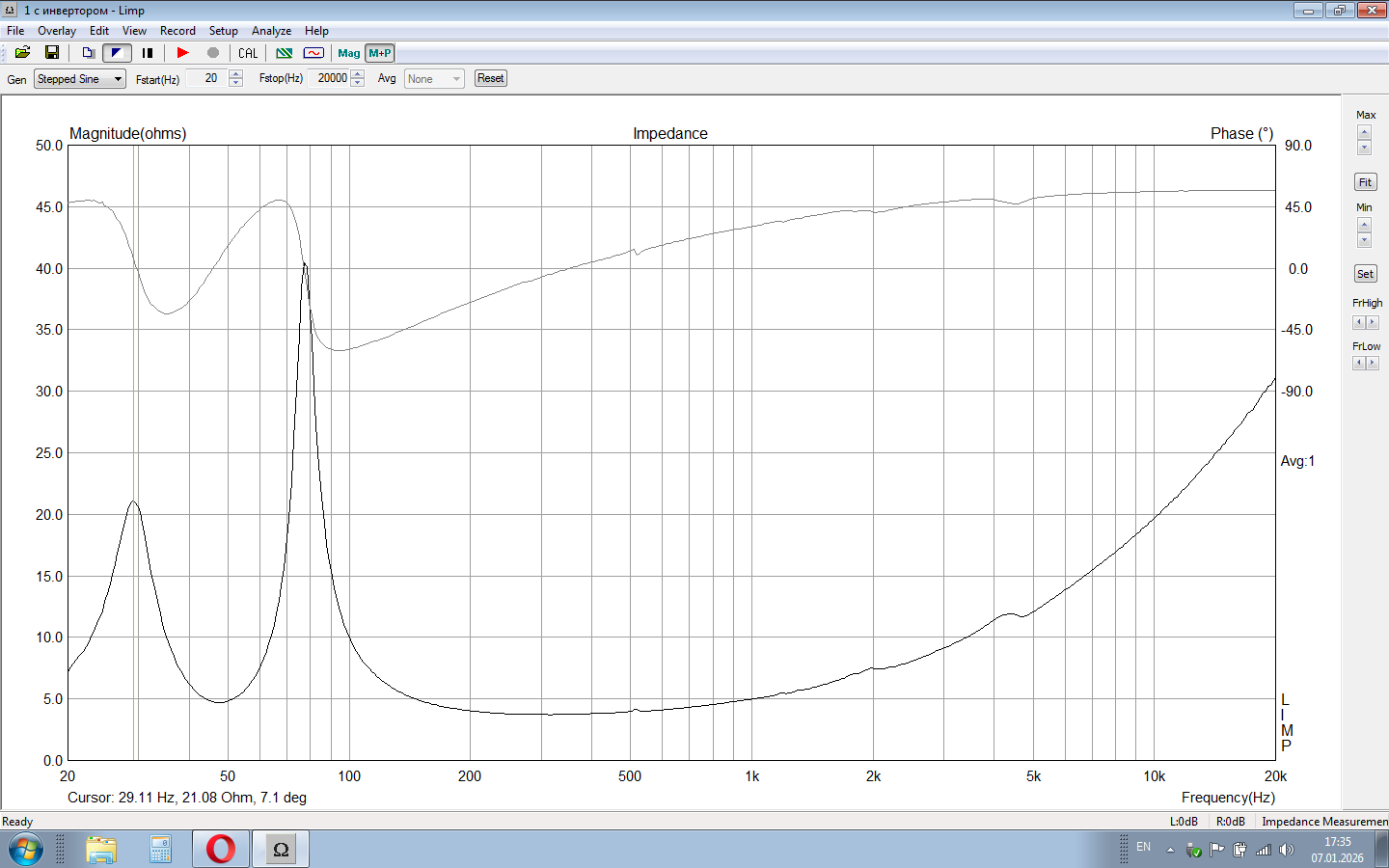

Единственная тонкость момента. Видите, у нас горбы импедансные разной высоты. Это оттого, что дин низкодобротный . Чтобы нам повысить отдачу порта, требуется его укоротить.
Правильно ли я понимаю, что за отдачу порта отвечает первый(левый) пик импеданса?
И в идеале оба пика (левый и правый) должны быть одинаковые по высоте?
По поводу разминки. Провел эксперимент. Взял с полки 25ГДН-1-4л, замерил. Намазюкал силиконом подвес и погонял 10 минут на 25Гц с хорошей амплитудой.
До разминки Fs/Qts/Vas = 80/0.61/3.2
После разминки 64/0.51/4.8
Эмуляция в 5л ЗЯ покаывает Fc соотвественно 102Гц и 90Гц
Ясное дело, что после отдыха параметры вернутся обратно.

Неправильно понимаете. Как и большинство считающих себя понимающими _hm_
Левый рог работает на частоте противофазной динамику. Резонанс собственно инвертора(порта) это ЯМА между горбами. А суммарная отдача обоих излучателей -между ямой и правым горбом.

Единственная тонкость момента. Видите, у нас горбы импедансные разной высоты. Это оттого, что дин низкодобротный . Чтобы нам повысить отдачу порта, требуется его укоротить. Но тогда убежит вверх нижний срез. Что не желательно. И тут есть маневр, потребующий доработки корпуса, увеличения объема и добавки добротности динамику. В общем, не стоит этим заниматься без нужного опыта :)
Я безмерно уважаю ваш опыт, но тут вы вводите людей в заблуждение. Зачем? Я понимаю, что данная тема сильно обмусолена, но оказывается недостаточно, чтобы было полное понимание. Попробую немного прояснить ситуацию. Аксакалы должны и так все знать, за редким исключением, но новичкам, думаю, будет полезно.
Итак... горбы импеданса будут одинаковы в том и только в том случае, если собственная частота резонанса динамика будет равна частоте настройки резонатора фазоинвертора! Это теория. Не диванная, а самая настоящая. Что касается практики. Это легко подтверждается. У вас рез. частота динамика 60Гц? Настройте фазоинвертор на 60Гц, укоротив длину порта, и опять измерьте импеданс. Ну как? Горбы выровнялись? То-то же.
Если вы знакомы с электроникой, могу привести простую аналогию: Связанные контура со связью выше критической. Если контура настроены на одну и ту же частоту, будут одинаковые горбы. Если один контур будет расстроен, высота горбов перекашивается. И ни от какой добротности это не зависит, будь хоть один контур супердобротный, а другой схверхнизкодобротный.
В нашем случае один резонансный контур - это собственно динамик с его резонансной частотой. Другой резонансный контур - так называемый резонатор Гельмгольца. Это ящик с портом. Да-да, именно так. Ошибаются те, которые рассматривает порт отдельно от ящика. Резонатор это именно комбинация ящика с портом. Резонанс зависит, как от размеров порта, так и от размеров ящика. Все почему-то все говорят о частоте настройки порта. Но это по меньшей мере неграмотное утверждение. Порт без ящика не является резонатором.
От добротности дина, как говорит наш уважаемый гуру, это не зависит, также как и от объема корпуса. А заниматься этим наверное действительно не стоит, по причине выше сказанной. Кстати, равенство или неравенство горбов импеданса мало говорит о правильности настройки фазоинвертора.
И еще, утверждение, что отдача порта изменяется при его укорочении, тоже не верно! При укорочении порта увеличивается частота его настройки. Только и всего.

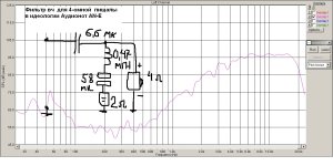

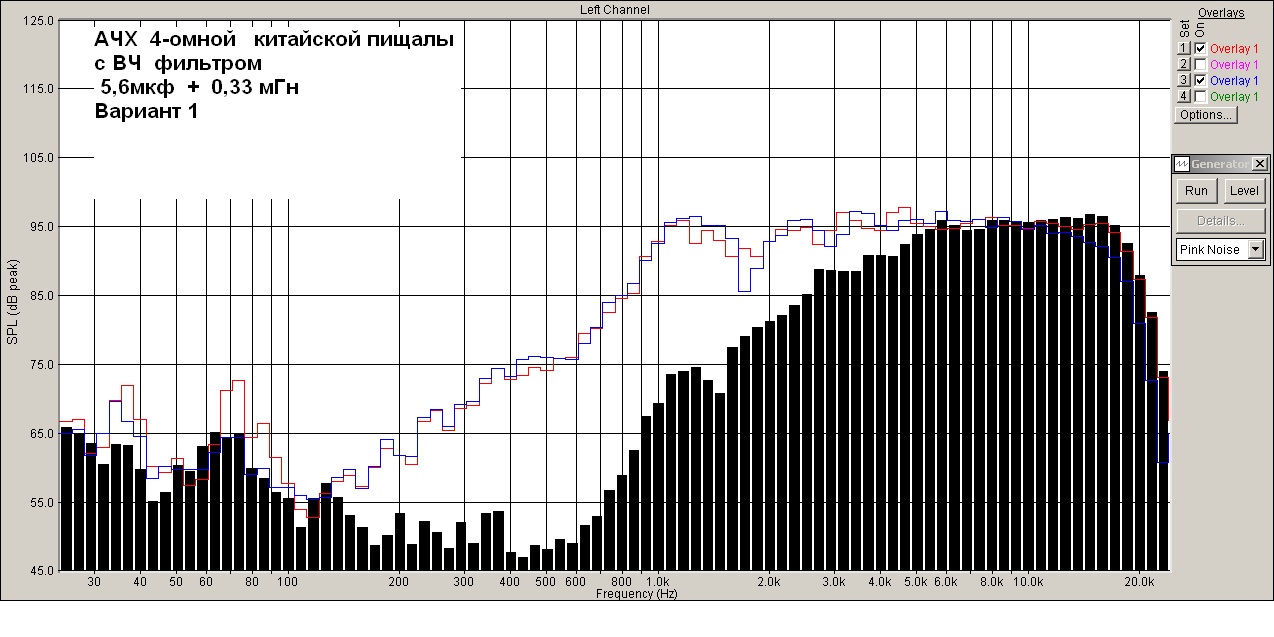

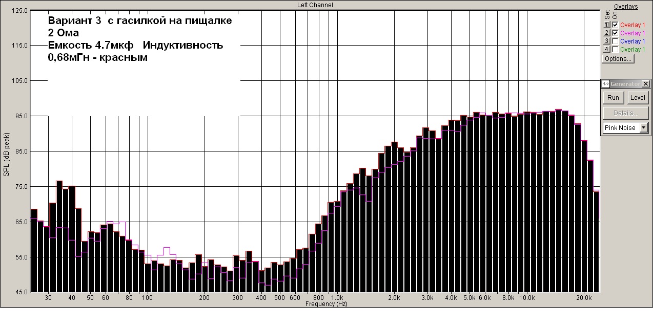

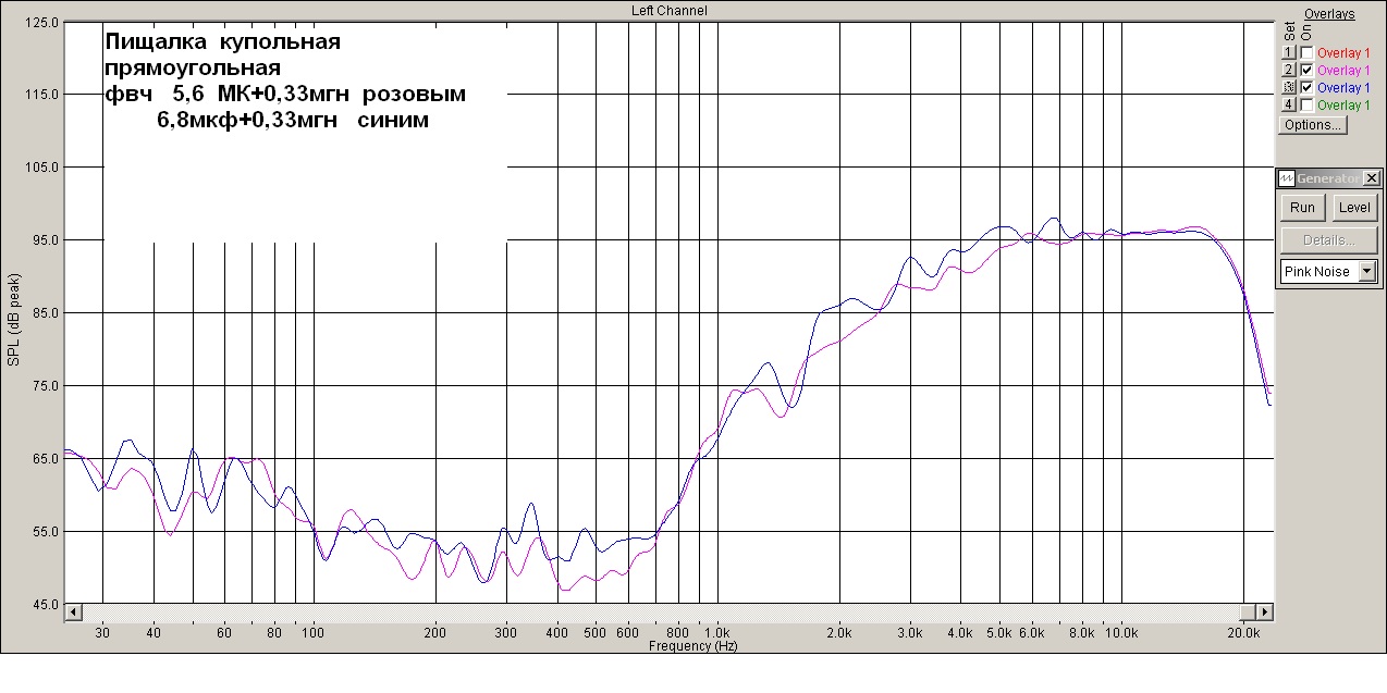

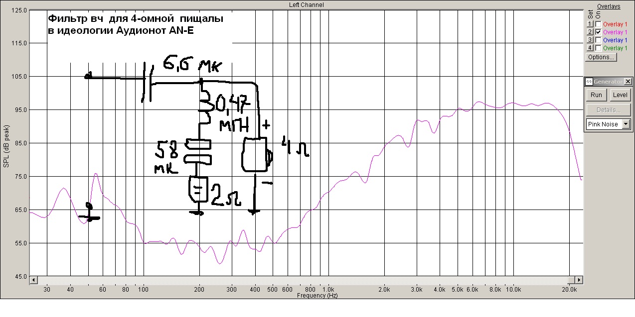

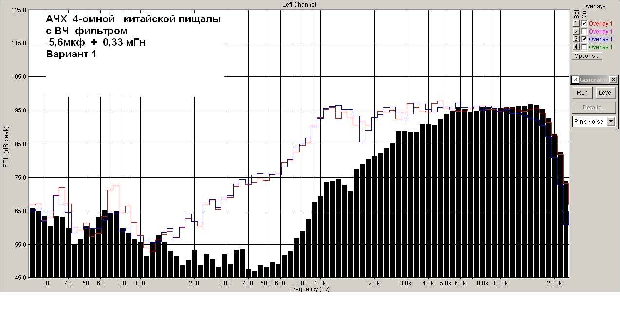

Александр Бокарев, как предположительно будет выглядеть фильтр для такой ВЧ? 4 ом. Понимаю, что без замеров глупо спрашивать...
Типовой суповой набор к 4-омной пишалке
Емкость 6,8 мкф- 8, 2мкф - катушка 0,33 мГн, + 1, 5 Ома гасилка к пищалке или без нее, либо она на входе фильтра послед-но с емкостью.
Выкладывал варианты фильтра, удалили нахрен.....
    178.8 KB · Просмотры: 84
