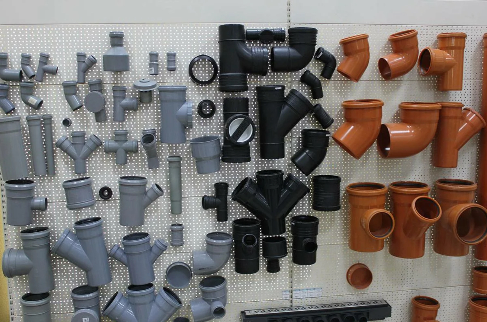

Цель то была простая, тыльная сторона с радиосной формой, дабы максимально задушить стоячие волны в длинном цилиндрическом стакане, который тот еще паразит для порождения лишних изломов на итоговой АЧХ

Таки и это не проблема. Распилить и склеить два поворота.
Пилится и клеится замечательно. Не затратно.
Мне честно, просто влом переводить в вашу валюту (по объективным причинам), но цена напечатать стакан, выйдет приблзительно столько же: купить все составляющие + попилить + склеить, проверить на герметичность + и т.д.
Только по итогу меньше телодвижений и гарантированный результат!

на торговых площадках нет объявлений с услугами 3д печати?
Есть! Минимальный заказ одной детали от 1000 руб.

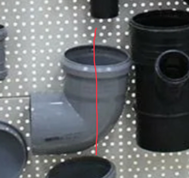

Дело хозяйское, ищите именно то ведро, которое будет в пору:

При таком диаметре кожуха магнита, который практически равен диаметру посадочного отверстия, так легко из говна и палок подобрать нужный "стакан" СЧ
Динамик на кольцо сажаем, чтобы стакан или ведро были не внатяг по диаметру магнита. Или сферический колпак взять. Если объем позволяет, сделать отсек в виде ящика и закрыть ведерную тематику.

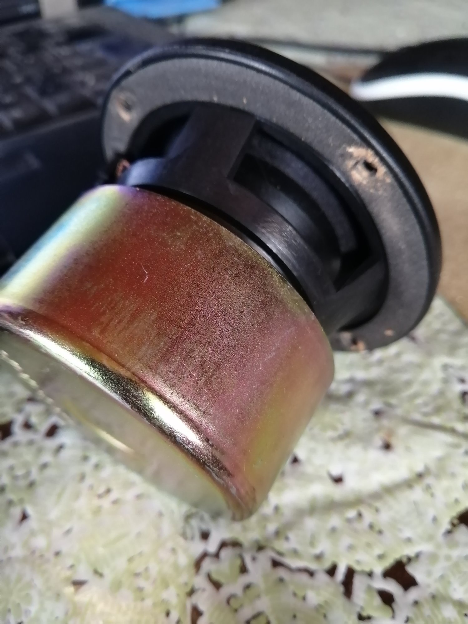

Если блямба играет роль экрана, то она не должна касаться магнита, и её отсутствие никак не скажется на потоке в зазоре. Вот если её притулили к магниту, то возможны варианты.
Экран по окружности не прикасается к магниту, а вот на торце похоже приклеен и приклеен через изоляционную шайбу, так как колпак не магнитится.. Даже фен не берёт клей. При этом похоже у дина два магнита.

Так она и так экран. Даже если касается обратной стороны противомагнита. Боками (окружностью) конечно же не должна касаться боковин(наружного диаметра) магнитов МС и противомагнита. Только дно колпака и его края замыкаются на элементы МС.
Только непонятно, что Вы имеете в виду. В самой МС два магнита или в МС магнит один, а второй противомагнит.
При такой конструкции, хоть с шайбой, хоть без шайбы колпак-экран магнитится не должен.
Разве у МС керновой конструкции внешняя часть МС магнитятся? Т.е. разве притягивают металлические предметы? Например как у 10ГД-30Е.
Разницы особой нет. Касается он или не касается фланца. Магнитное поле закрыто внутри. Эта же конструкция рассчитана на расположения рядом ЭЛ монитором. Современным мониторам по барабану конструкция МС.
Не трогайте экран, не создавайте себе проблем.

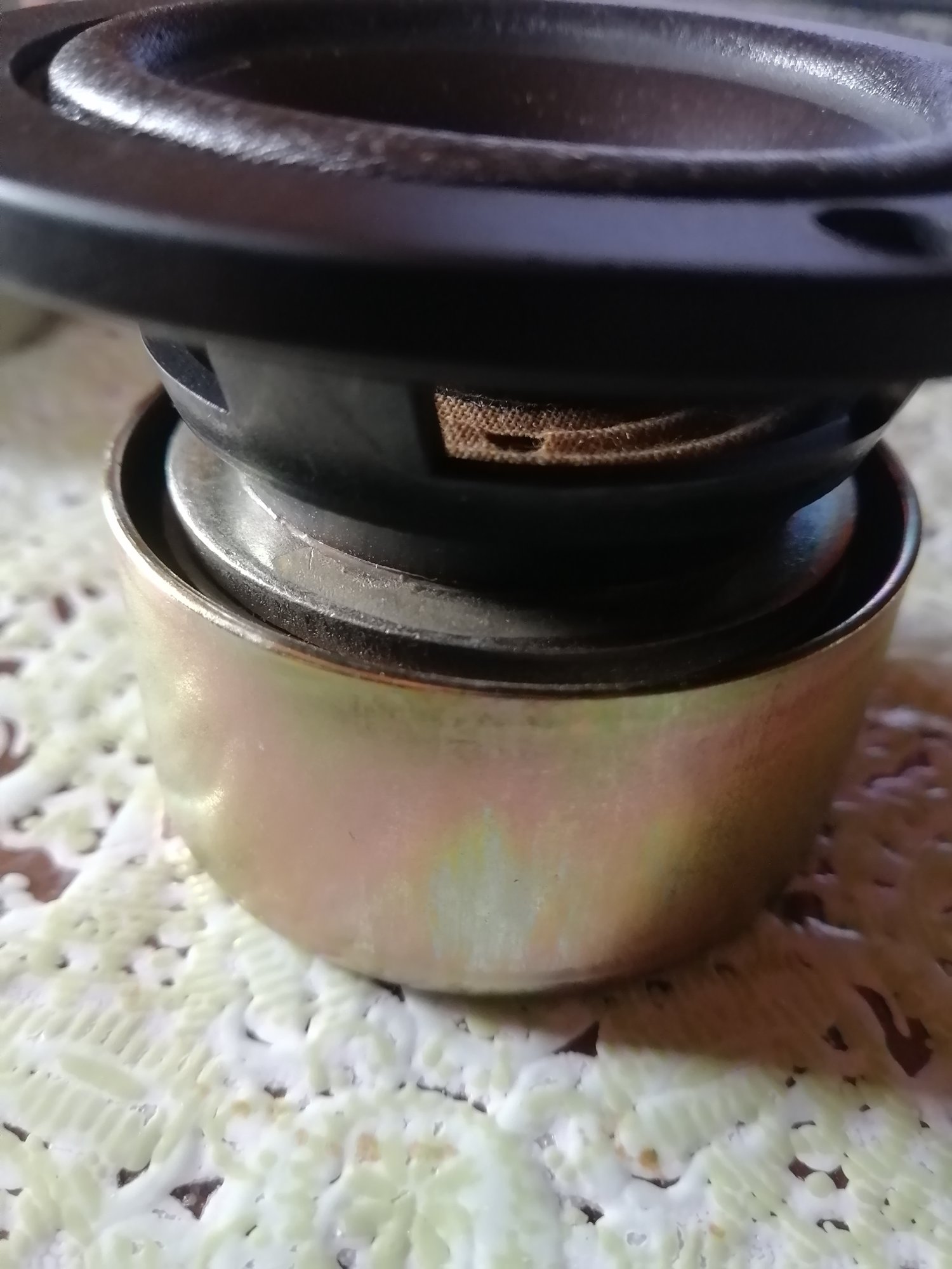

Как я понял, экран пожелали снять, потому как динамик не влазит в ведро.
Пытались снять на сгоревшем дине, но он не снимается, только ломать, ломать не решили так как он ещё нужен товарищу. Сгоревший дин не мой.

Зачем снять-то пытались?
Феном пробовали? Греть именно жопку колпака. Ферриту нагрев до +150 не страшен, а клей под колпаком может потечь.
Так я выше писал-пробовали феном. но не помогло. Корзина пластиковая и сильно нагревать феном товарищ не стал, но нагрел солидно.
