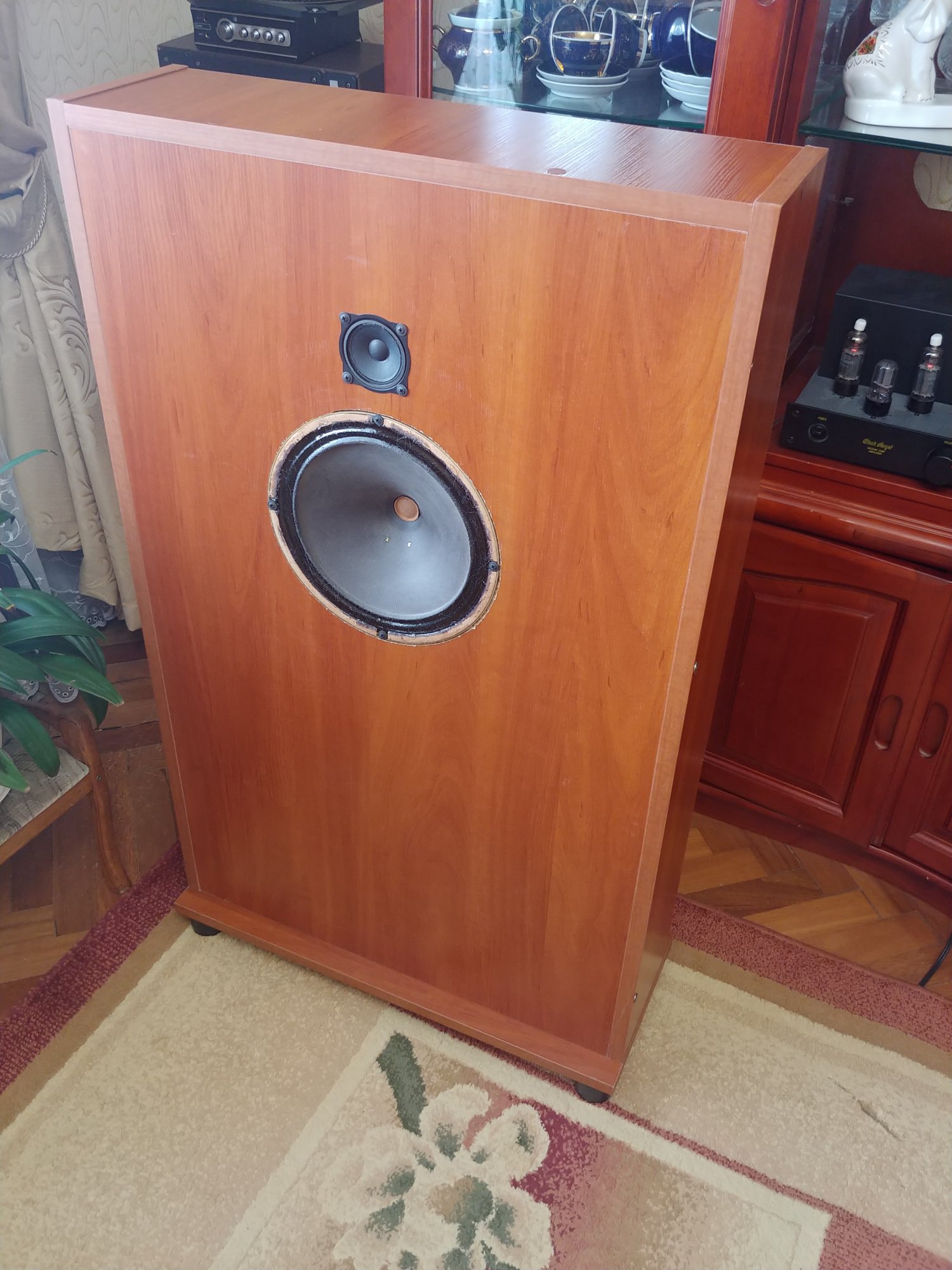

2-х полосная АС (6ГД-2 + P.Audio PHT-407N)
foma
10 Мар 2022
4
вот фото ящика 130 литров, 55-60 герц по низу получено, отдача навскидку 93 дБ на ватт-метр.

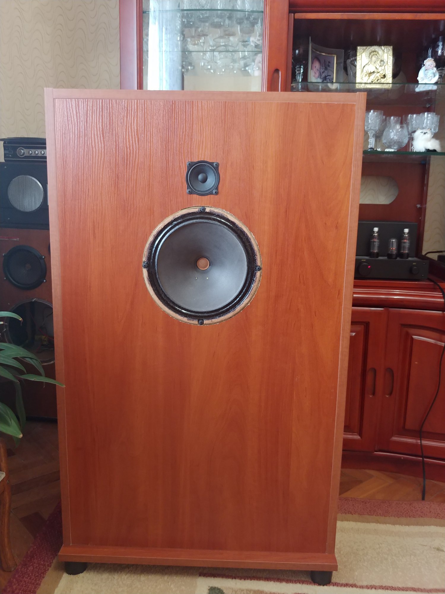

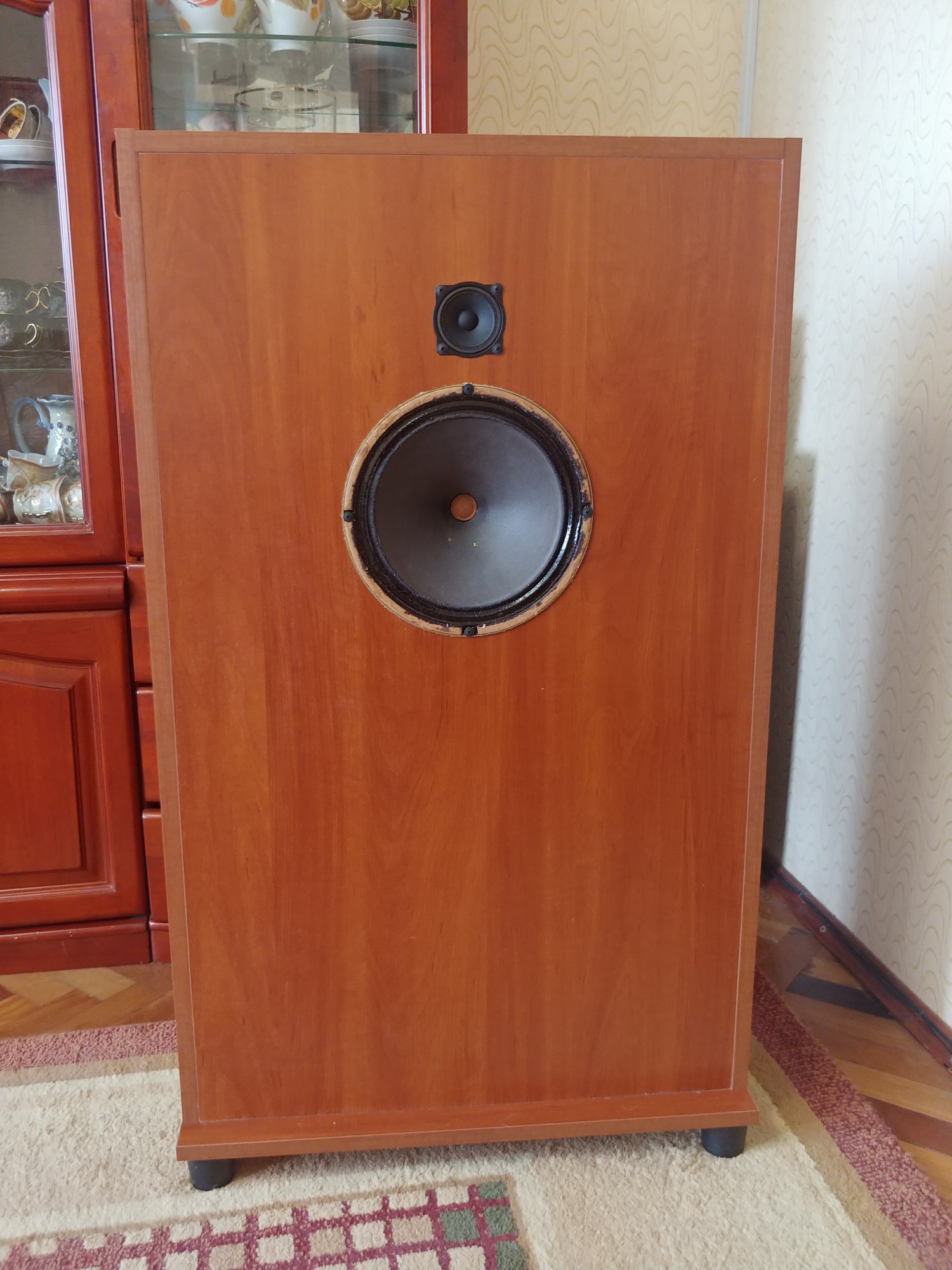

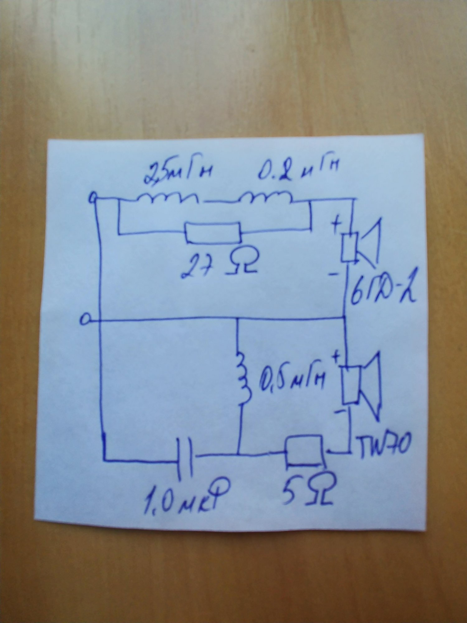

Добрый день всем! Дабы немного развеяться от последних событий, собрал щиты на 6ГД-2 и TW-70. Материал - ламинированная ДСП 18 мм, наружные размеры 1040(+ножки 70 мм)х640х180. В комнате 18м2 смотрятся огромными. Звучят шикарно, слушаю и кайфую. Особо классно звучат барабаны и низкочастотные звуки. Сцена широкая, звук вообще не привязан к динамикам, витает по всей комнате. Вокал так душевно и проникновенно звучит.
Хочу сказать огромное спасибо Бокареву Александру за предоставление отлаженной и готовой для повторения конструкции и за советы по ее изготовлению. Читал много ваших комментариев на разные темы, связанные со звуковоспроизведением, где всегда черпал полезную информацию.
Катушку 0,2 мГн заменит пара-тройка пластин трансформаторного железа внутрь катухи 2,5 мГн, а активное сопротивление между усилителем и динамиком уменьшится на пару-тройку десятых Ома. Мелочь, а медь осталась. (0,2 составляет меньше 10% от 2,5 мГн, в допуске по точности).
Обращаю Ваше внимание, что Вы применили ФВЧ от схемы с Р-407, имеющей просто бешеную отдачу. Для TW70 у А. Бокарёва номиналы 2,7 мкФ и 0, 68 мГн, и никакого гасящего, и так еле-еле хватает уровня ВЧ. Так что... дяде Саше, конечно, приятно, но схема - Ваша. И она, к сожалению, даёт большой провал на всех ВЧ. Посмотрите внимательно.
Вот-вот, и на 6ГД-2 индуктивность 1,68мгн и все, и на ВЧ загиб не от 7, а от 3,5кгц:)
Всё так и не так. TW70 без гасилки равна отдаче басовика 6ГД-2 только в варианте просторного закрытого ящика. В щите мы валим средину басовику до уровня басового огрызка , после чего любая пищалка будет звучать громче и нуждается в гасилке. Разница в отдаче у PHTT409 и TW70 децибелы 3-4, резистор ома на 3 для TW70 поможет.

По схеме все правильно, фильтр LR протягивает отдачу 6ГД-2 , проясняет средину необычайно, упрощая стыковку с пищалой. Простой катушкой в данном варианте не обойтись, пробовал. Совет Николая насчет куска металла в основную катушку -верный , сам при макетировании так делаю, под рукой обычно пинцет, бокорезы, отвертка. Натыкать по результату, потом измерить индуктивность полученную. Можно куски феррита применить. Мощность колонки невелика, главное - звучание.
И тогда как определить минимально необходимое сечение железа для катушки с сердечником?
Лапша от набора Ш-сердечника обматывается изолентой, получается шикарный сердечник.

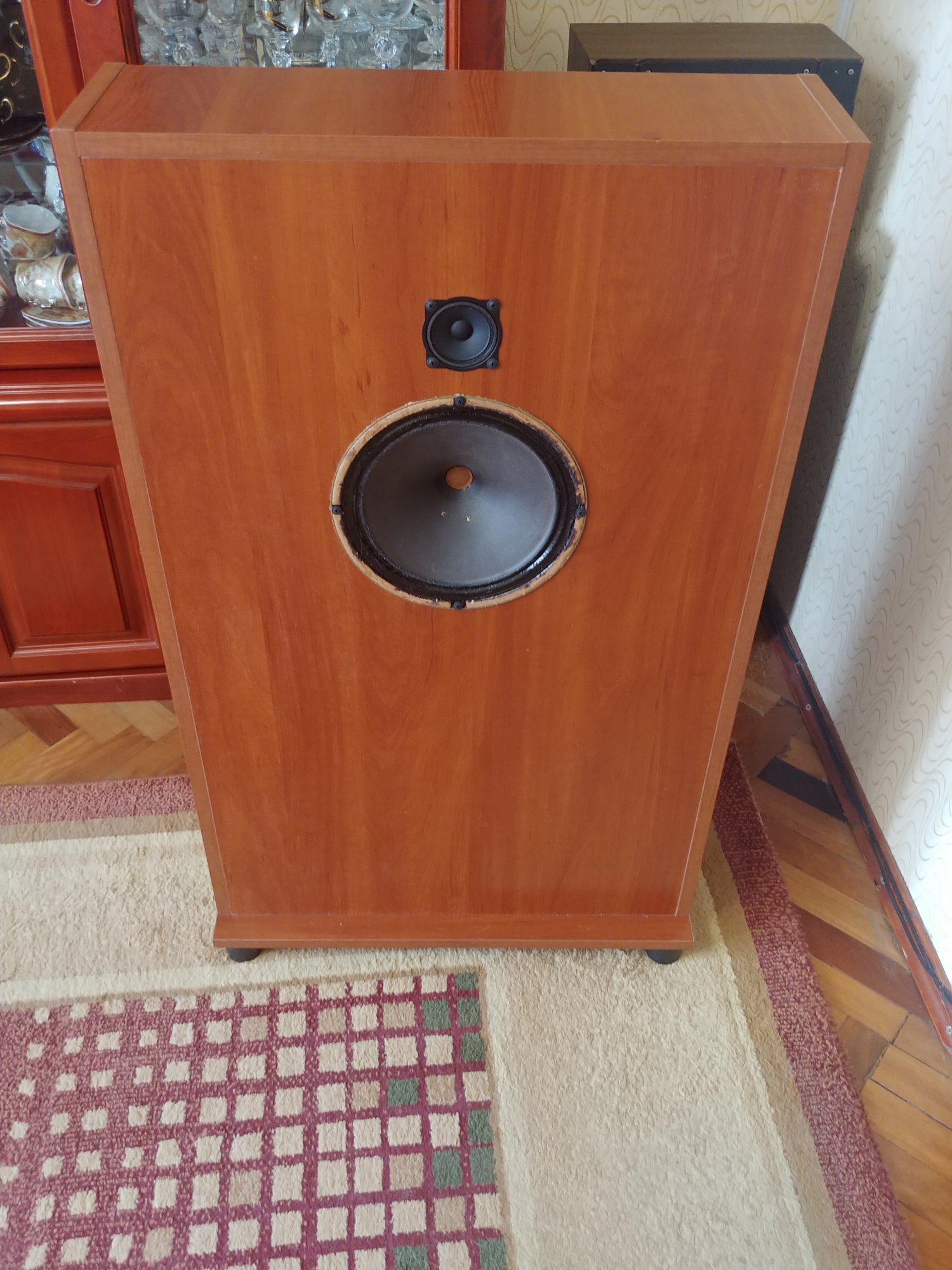

Катушки мотал вручную на коленке, плотной намотки не получилось, провод толстый. На одном каркасе не хватило индуктивности. Поэтому две. Главное - играет красиво, звук чарующий, слушать хочется.
Кто-бы научил как дома намотать катуху ровненько, чтоб размер поменьше и индуктивность поболее, тогда бы обошелся одной.
