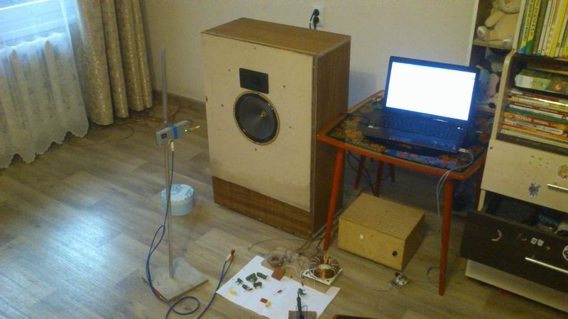

Здравствуйте.

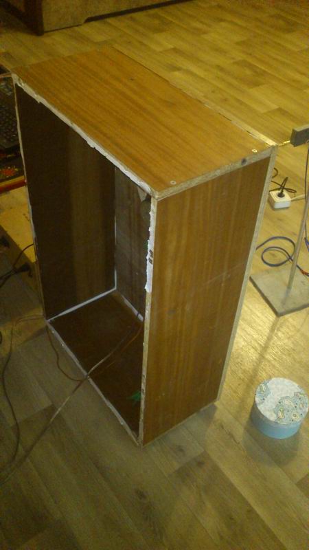

Сегодня опять дождь. Поэтому, удалось дальше повозиться. Вот что сделано.
Притащил старый экспериментальный ЗЯ. Открутил заднюю стенку, прикрутил ДВП с вырезами под динамики. Получился открытый ящик, передняя панель 89х58 см, бортики шириной 28 см:

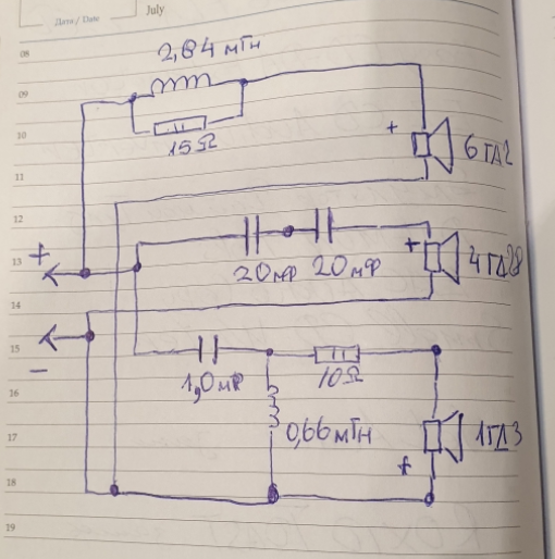

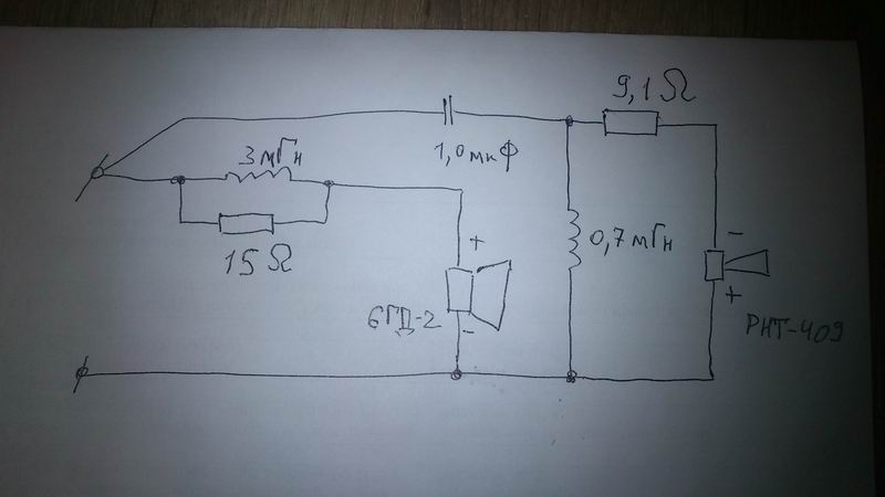

очень долго перемещал ящик по комнате и микрофон вокруг ящика. Практически во всех вариантах ужасный "коленвал" на АЧХ в районе 80 - 100 Гц. Наконец, нашёл положение, где микрофон более-менее гладкую АЧХ рисовал в районе 100 Гц (но всё-равно "горбом"). Это место получилось - по оси динамиков, на расстоянии 33 см от передней панели, по высоте - между динамиками. При этом корпус ОЯ на расстоянии 1 м от стены (по передней панели). И в таком положении я начал менять номиналы резисторов в фильтрах, пытаясь привести АЧХ в горизонтальную прямую. После поисков остановился на таких номиналах:

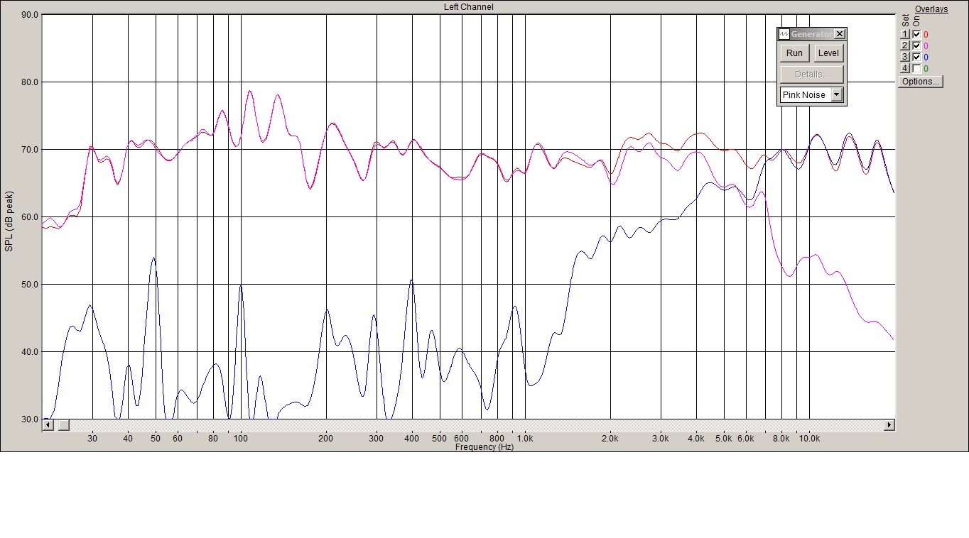

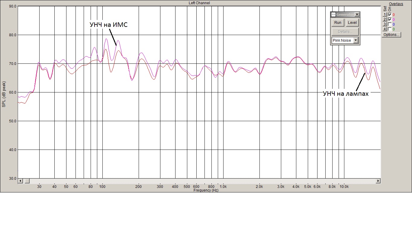

Вот какие у меня получились АЧХ. Сначала замеры провёл на усилителе на основе интегральной микросхемы:

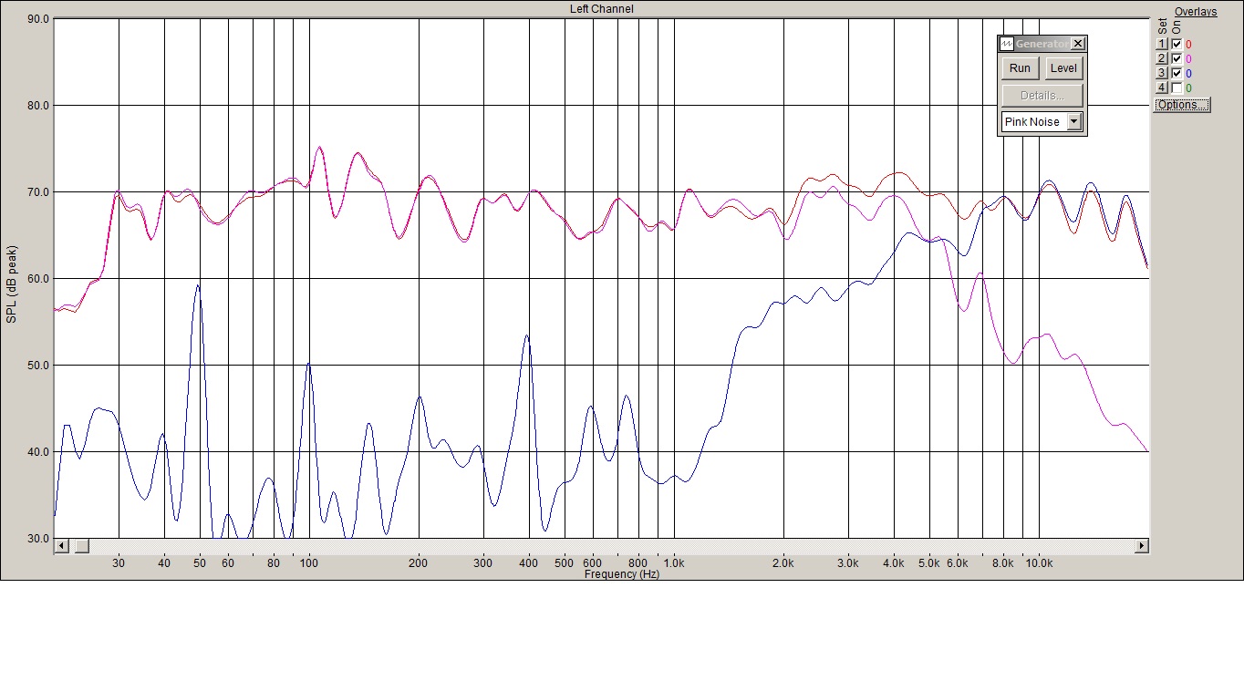

Затем, ничего не меняя, произвёл те же замеры но через ламповый усилитель. Получил вот такую АЧХ:
А вот сравнение суммарной АЧХ через усилитель на ИМС и ламповый:
Сейчас слушаю. Сегодняшний вариант звучания мне нравится больше, чем вчерашний (на неком подобии щита, без "крыльев". Особенно хорошо звучит акустическая гитара. Хорошее разрешение, прорисовка. Одиночные щипки электро бас-гитары звучат хорошо, сочно. Но нагромождение басовых звуков (Rammstein) склонны превращаться в "кашу" (по сравнению с моей трёхполоской).

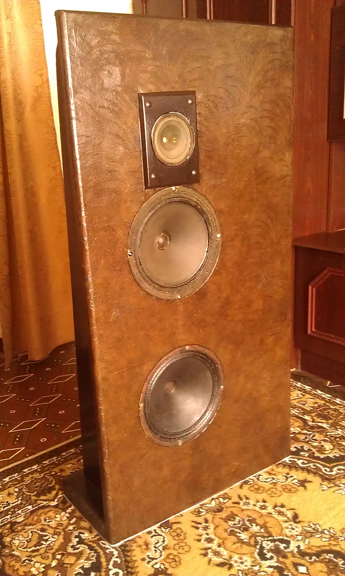

Мои старые щиты "по Бокарёву". На ВЧ вгд-1
В качестве оформления наклеил на ОСБ ткань со штор и покрыл несколько раз тёмным лаком.
Неплохой звук был.

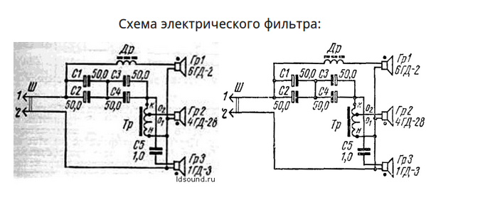

подскажите что изменить в схеме фильтров для щита
в данный момент подключено по схеме
4,603
2,744
129
Сумская обл.
Olgerd64
Новый
8 Ноя 2021
11
Красноармейск
Олег
Для щита,если возможно.
видел на сайте подобную конструкцию с автором не получилось связаться
    326.5 KB · Просмотры: 96
Olgerd64
Новый
8 Ноя 2021
11
Красноармейск
Олег
в 204 понятно, что проще разобрать..
но самый первый пост
"на колу мочало, начинай сначала.."
Спасибо за ссылку,это все я читал.Повторюсь,изначально была задача построить щит на динамиках 70х годов и услышать их реальное звучание по старым схемам.возникли вопросы по дроселям и номеналам в схеме.и ВСЕ!
11 Окт 2019
943
755
Ни "дроссели" ни "номиналы" вам не дадут нормального звука с таким набором динамиков. Предсказать как они будут работать (а они всё разные с завода, даже из одной партии) это наверное к астрологам. Но если сам звук вам не важен, а нужно деятельностью досуг скрасить, то ставьте любые "номиналы", экспериментируйте.. Из вашего набора только у низкочастотника есть какая то перспектива.
