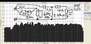

2-х полосная АС (6ГД-2 + P.Audio PHT-407N)
radziwill
11 Янв 2021
31
Абинск
Вам до Ростова 4 часа на машине, и вот он я с измериловкой. Только я не строитель, а скорее маляр-отделочник. Строить негде.
Если, не моя спина. Довно бы стоял у Вас под дверью.
Поймите меня правильно, купить пару, а потом или отдать даром или выкинуть.
Хотя бы 50 на 50, что можно настроить ???

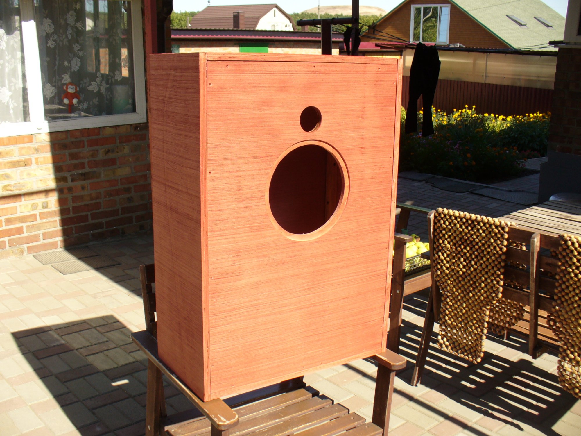

Мне бы подробности, чем отрезано, как отрезано. И главное- габариты этого сооружения. Шкаф-холодильник не втащить в комнату.

Габариты бара маловаты для 6ГД-2. Хотя, издалека трудно сказать.
Я изучал ваши статьи.
Там, только оя. 6гд2 туда не подойдёт.
Потому и 4а32. Или, что из этой серии.
Чуйка+частотка+ мощность, сопративлени. Есть на уме пара-тройка американцев.
Если ставить бумагу для сч,вч. Нужен определённый объем. Потому и 407.
Ваш, вариант.

Есть то, что есть. Выходить за рамки нельзя. Только по фронту устанавливать.
Для сч,вч ( ширик): 300х150х450.
Для 4а32 или другого:
600х600х450=162000÷1000= 162 литра. Объем, позволяет, а вот конфигурация этого объёма????

70 литров для 6ГД-2 объем сиротский. делали в 130 литрах- чуток не хватило для убойного баса с полосой от 45. На 50 вышли , звук был ураганный.
Пожалуй, если можно подробнее "
70 литров для 6ГД-2 объем сиротский. делали в 130 литрах- чуток не хватило для убойного баса с полосой от 45. На 50 вышли , звук был ураганный."
Объём, итд.

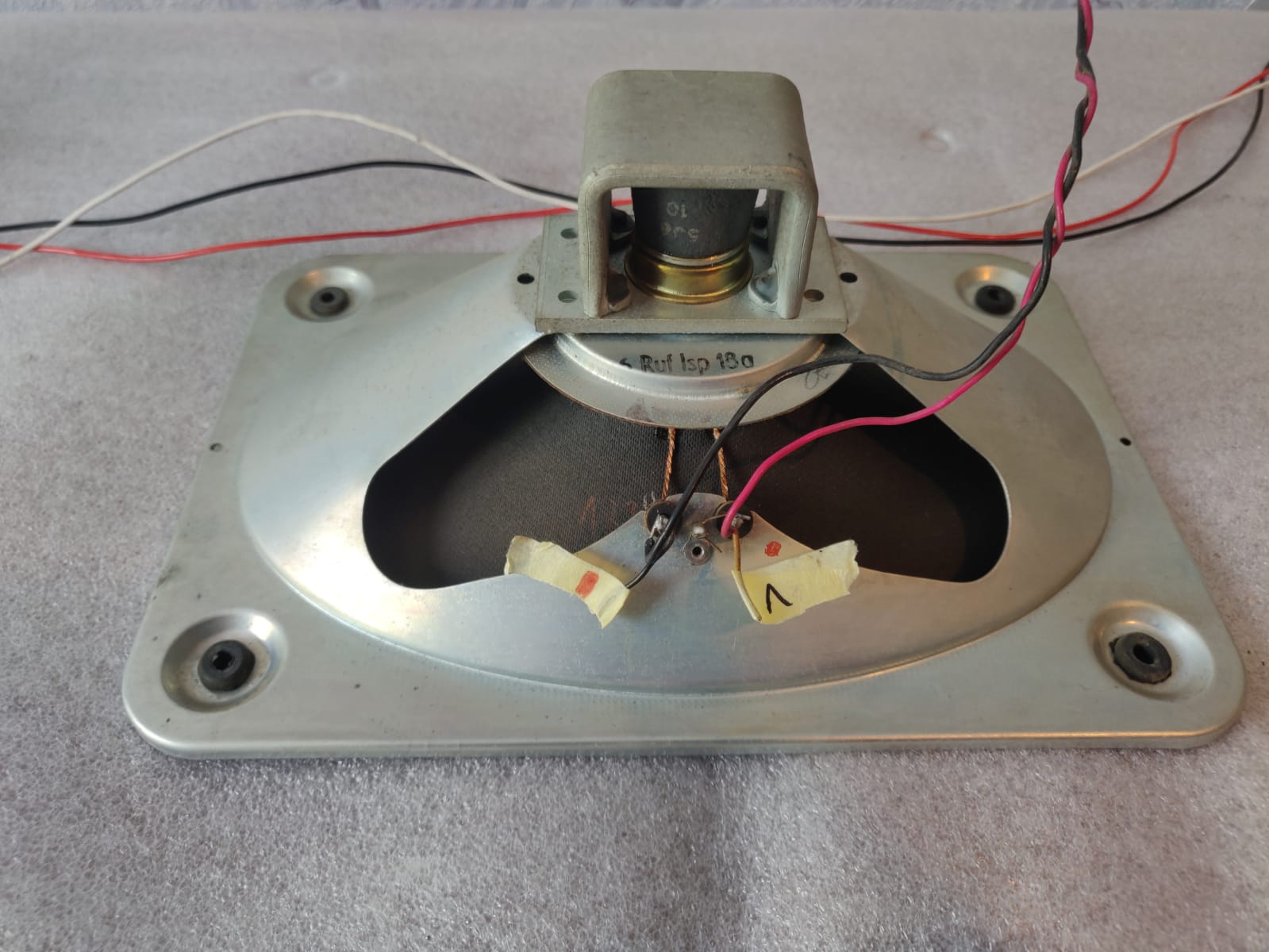

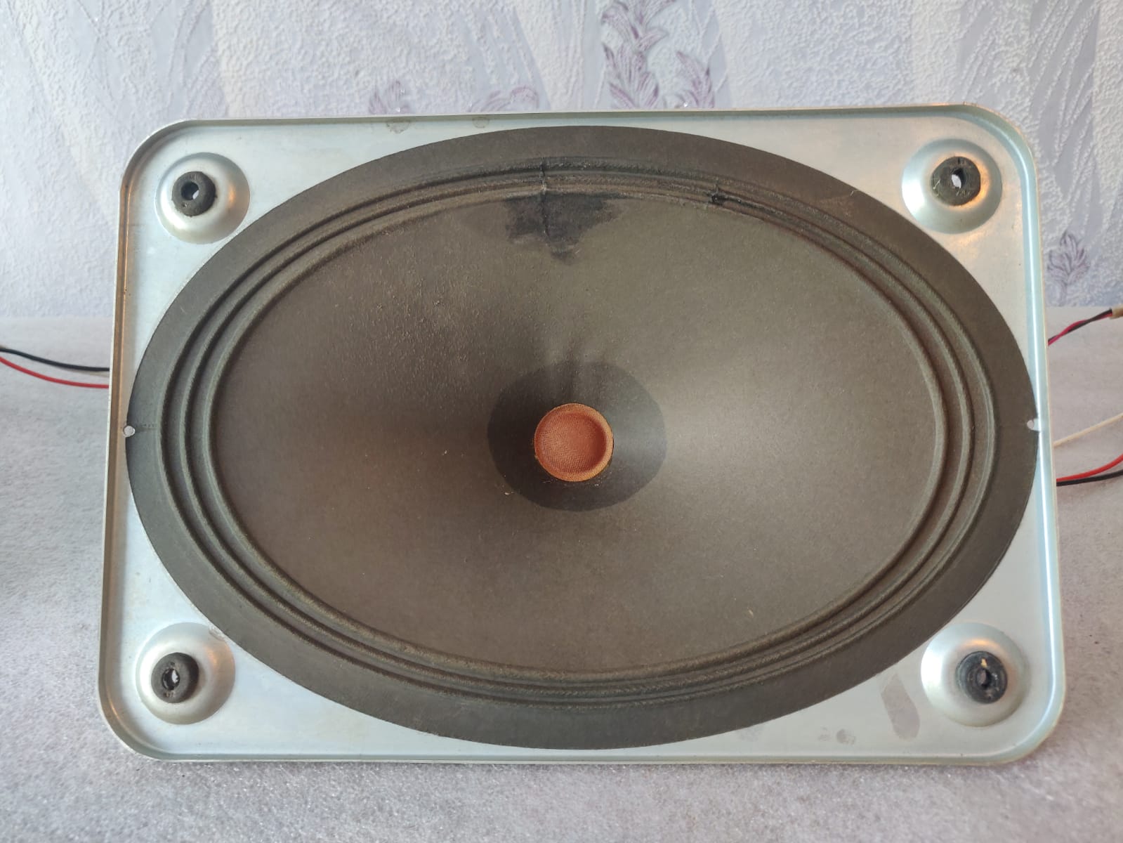

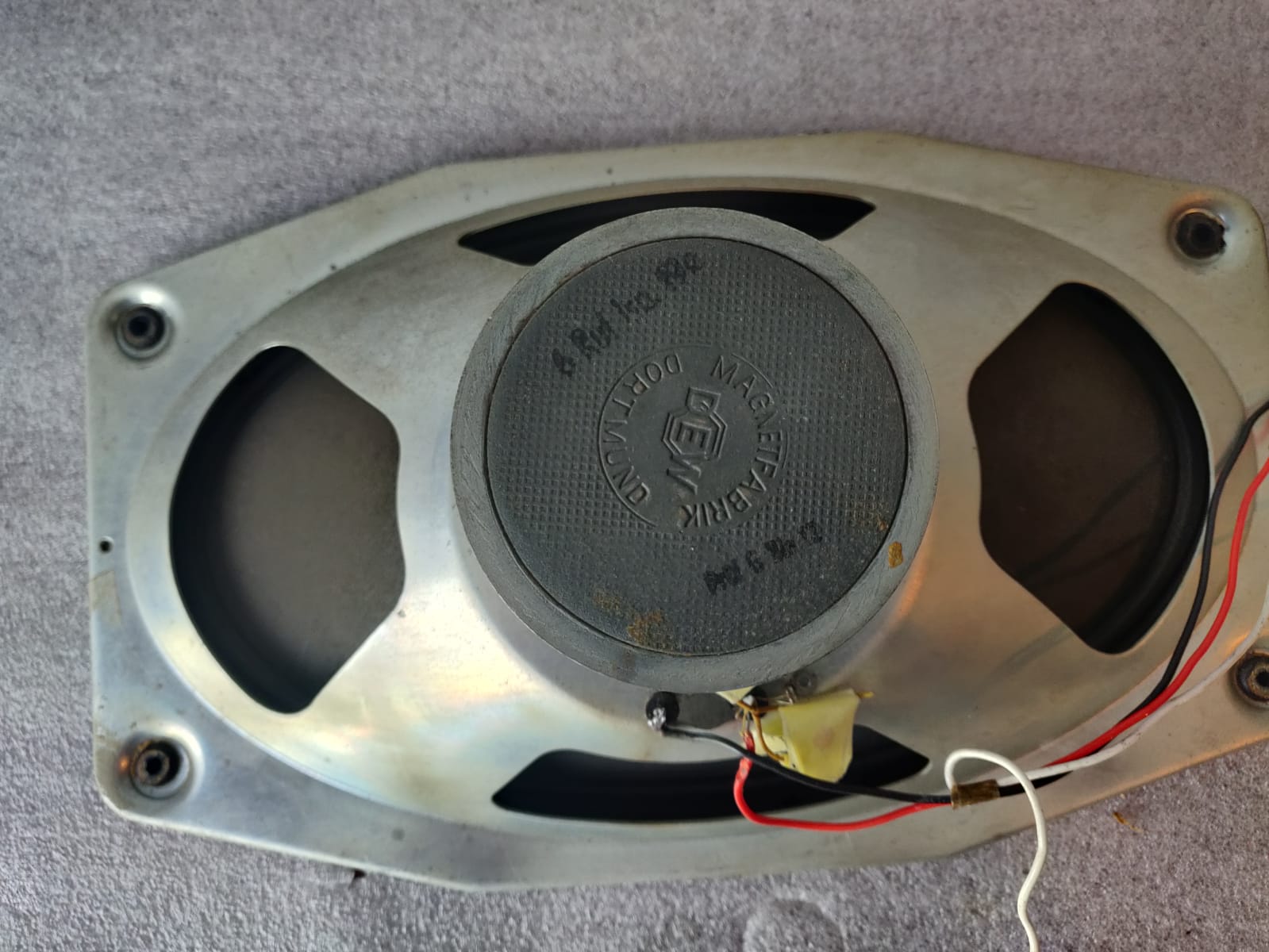

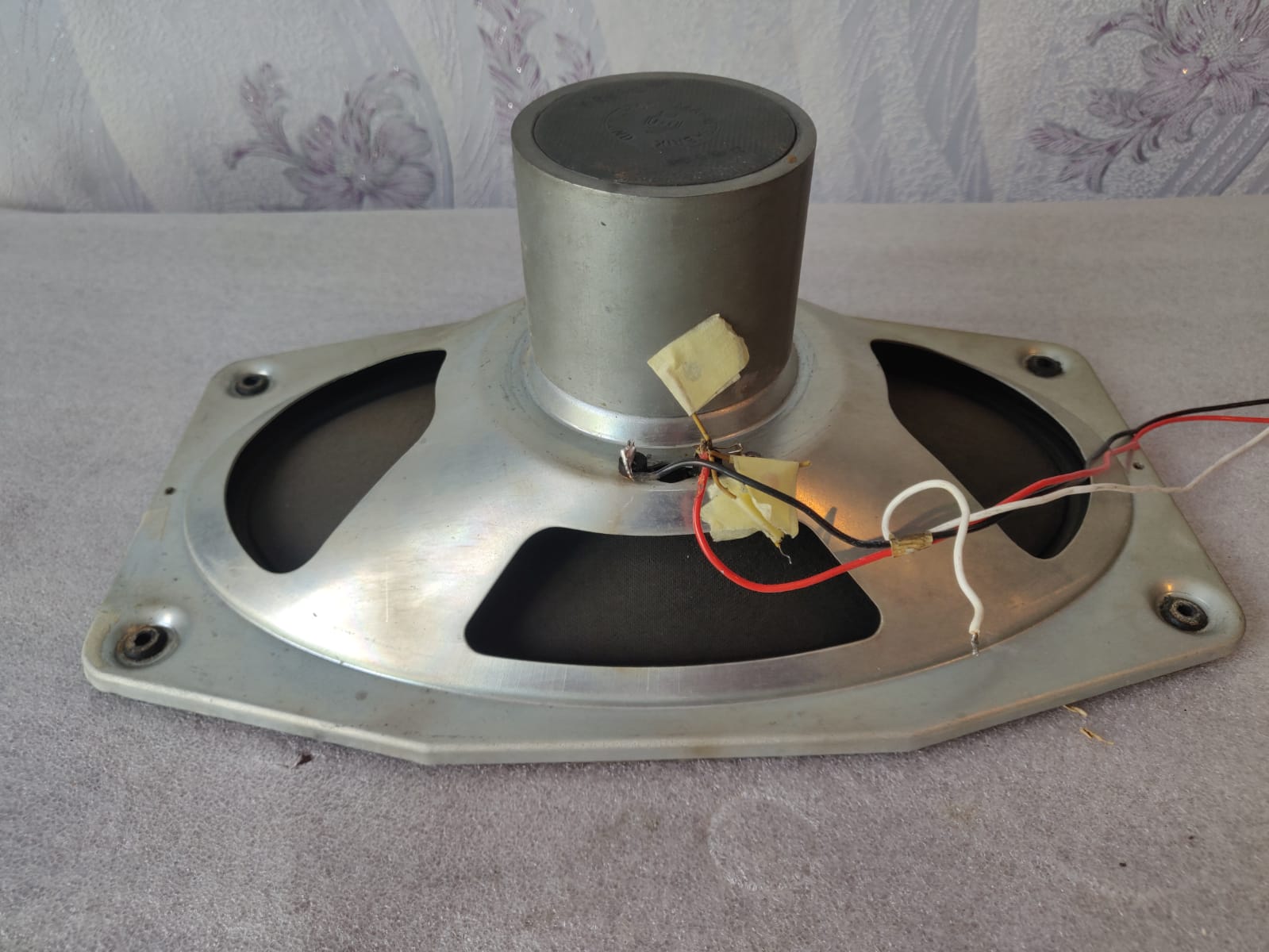

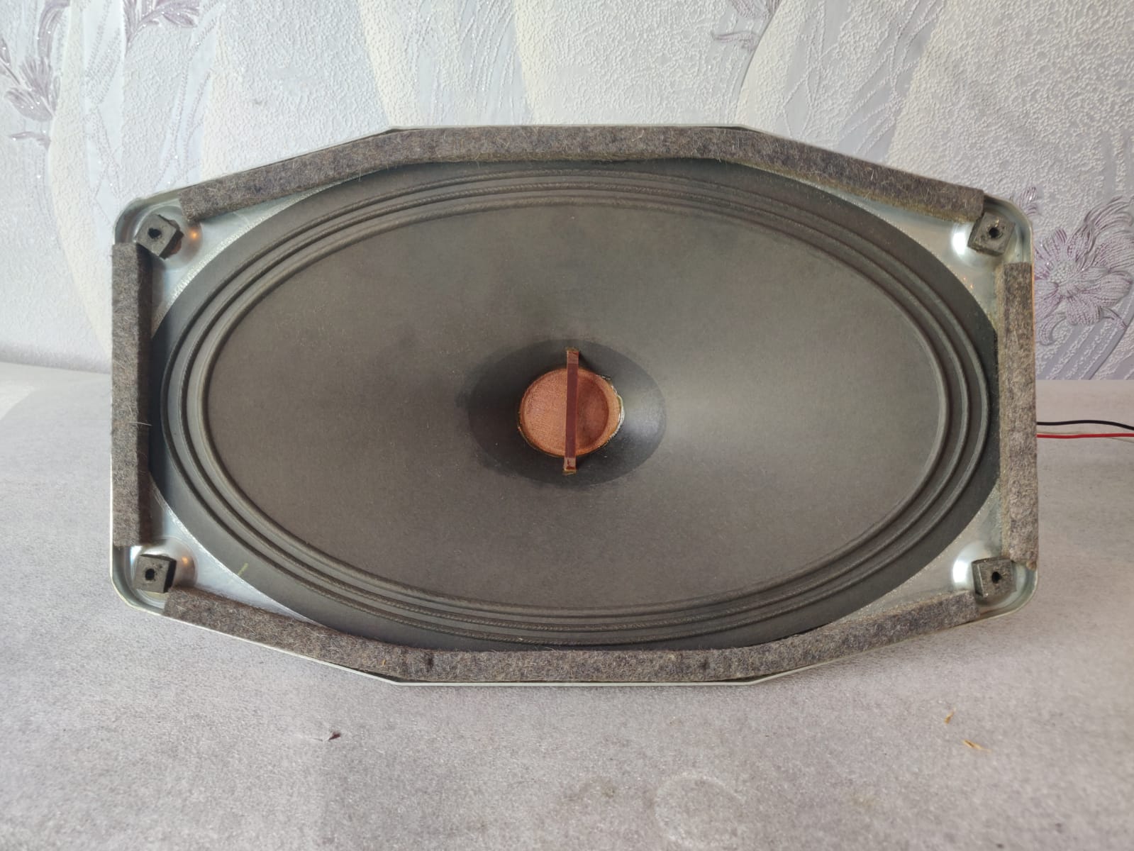

Ещё вопрос. Есть два динамика. Инфы, ноль.
Большой, думаю от 70 гц до 10000 кГц.
1й овал 21 х 36 см, 2й овал 18 х 26 см.
К ним, шёл 1 статичный твитер.
*****, безрукий. Продавил дифузор.
Первый вопрос:
С продавленным диффузором, на выкид?
Второй:
Возьмётесь обмерить.
Первый вопрос:
Второй:
Что-то похожее: https://ldsound.info/grundig-custom-shape-loudspeaker/
apalych
7 Июн 2021
2,825
2,780
113
Кам'янець-Подільський
Андрій
Первый вопрос:
Не. ТЫЦ.
Диффузор хитозаном, гофр – резиновым клеем.
Перед сим священнодействием ручёнки перецепить поближе к голове;)
radziwill
11 Янв 2021
31
Абинск
Спасибо.
Похожих много. Но и по вашей ссылке нет инфы.
Просто, рассуждение на тему...
Не. ТЫЦ.
У меня, просто " трещина "
Не. ТЫЦ.
Руки, слава Богу растут не из жопы.
Вы подскажите где взять хитозан и, как им пользоваться???
apalych
7 Июн 2021
2,825
2,780
113
Андрій
Острым кончиком зубочистки чуток и нежно распотрошить края трещины (осторожно). Поверху раствором хитозана.
Вариант второй. С тыла дифа – разбавленным ПВА. Несколько слоёв. Гофр – рез.клей.
+like
Аптека. Таблетки.
Растолочь несколько и залить чуток уксусом. Перемешивать до образования однородной масы, консистенции жиже киселя. По готовности добавить несколько капель спирта (дабы хитозан не скатывался).
Зубочисткой размазываем каплю по трещине (задевая, слегка распушивая, краевые волокна бумаги). Чуток впитается – повторяем несколько раз. И с фэйса, и с тыла.
Чуток подсохнет – через полиэтилен сжать палцАми (придавить) трещину. При некоторой тренировке на кошках на газетной бумажке, промокашке – и следа от трещины не останется.
Трещину в гофре мажем несколько раз с двух сторон сначала жидким раствором рез.клея в бензине кАлоша (нефрас). И окончательный слой – более густым клеюкой.
В любом случае, желательно даже очень, чуток распушить края трещины.
С гофром – осторожно.

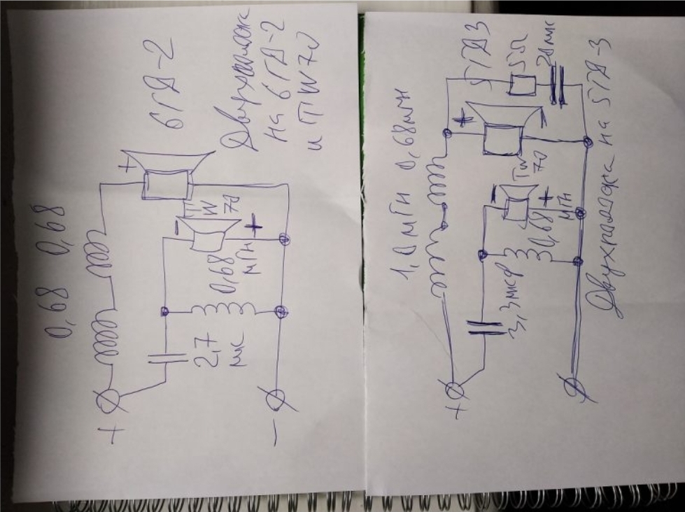

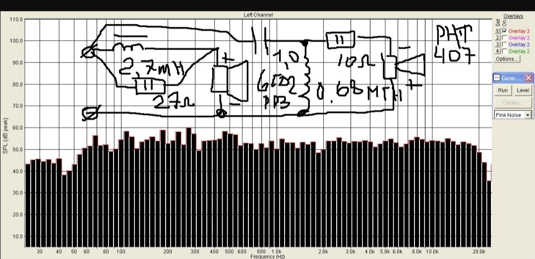

Спасибо, отыскали схемку фильтров колонки в 130 литрах, сперва на 5ГД-1 (не получилось, дин оказался проблемный после абгрейду), потом на 6ГД-2, вот это был удачный вариант. Могу позже привести сюда жа из архива ачх этой 2-полоски.

apalych
7 Июн 2021
2,825
2,780
113
Андрій

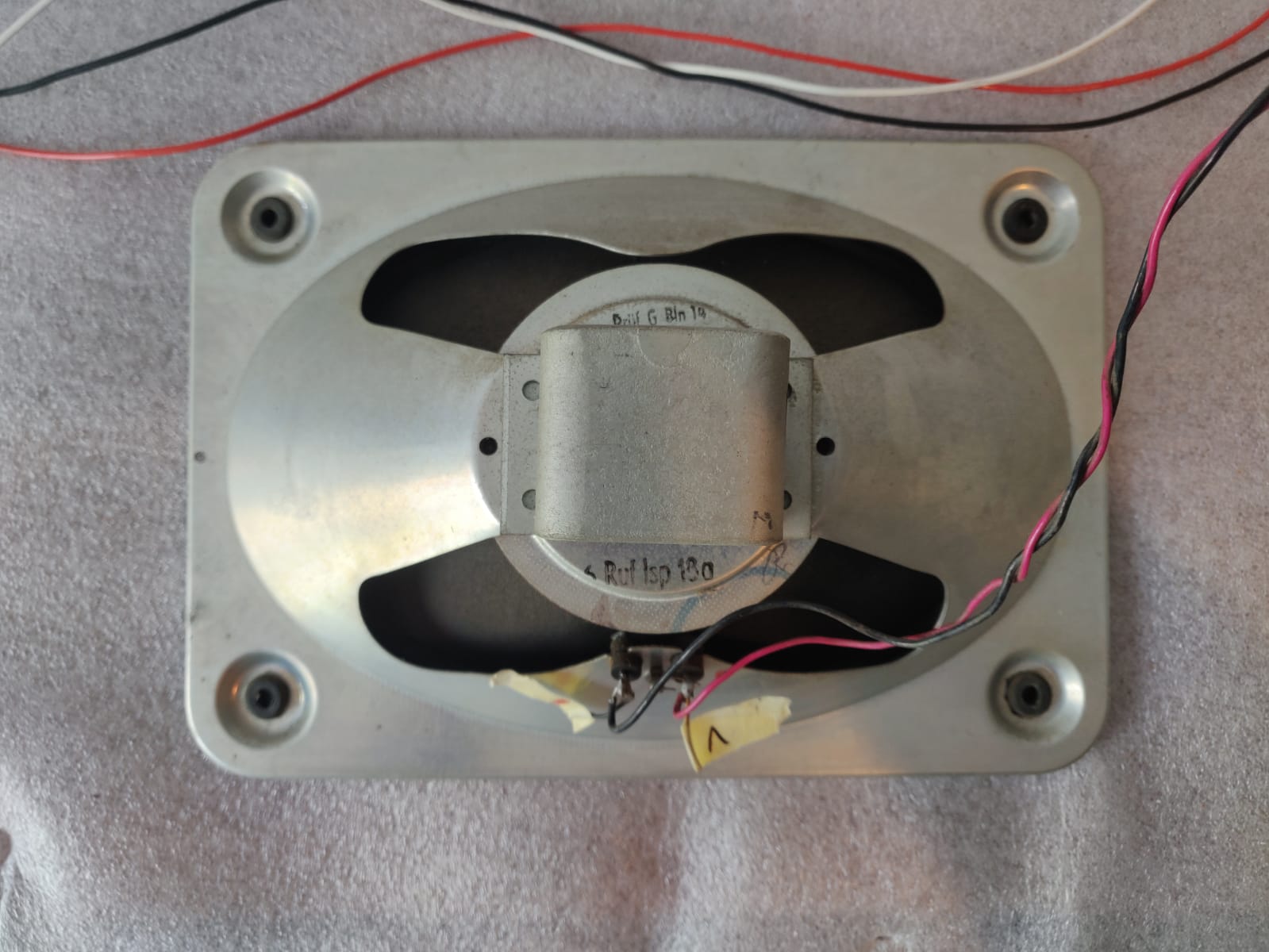

Литров под более стописят наберётся (с учётом самих динамиков).
И, что по поводу моих динамиков, выложенных выше?
ЭТИ (#250)?
Динамички, очень даже похоже, широкополосы для ОЯ (Qts>1). В Ваши стописят объёма приладятся с лёгким ПАС на окнах, или вариовент (ПАС в ящике).

Фото не смогу выложить, комп умер и файлы пока недоступны. Ищите тут или за забором на ленте в темах 5ГД-3 и 6ГД-2, я эти фоты красного ящика с двухполоской на 6ГД-2 раз сто выкладывал в разных темах.
Эта самая тема, страница 4 пост 115, там и колонка и я с микрофоном
Пост 135 от 9 ноября, там схемы фильтров.
ЭТИ (#250)?

Конфигурация широкомордая, с преобладанием ширины над глубиной.
Отношения ширины к высоте как 3 к 4, высота примерно метр. значит, ширина примерно 75, глубина между 15 и 20. Не критично.
    482.5 KB · Просмотры: 170

Саша, спасибо!!! А как бы ты сам назвал этот корпус: сигаретная пачка, кирпич, брикет мороженого , что напоминает?

Не, ну спрашивает человек, сурово и упорно, про конфигурацию.Повторяет вопрос, подойдет его ящик-не подойдет его ящик. Что ему сказать, на что похоже?
"Мандарин знаешь? Так вот, совсем не похоже!"
Все таки ЗЯ? или ПАС?. Александр, на ваш взгляд, что все же лучше? Если объем НЕ критичен.
28,303
13,620
Сделан ящик. замерен, отслушан. бери делай. Или не делай. В ответ: А если сделать ПАС?
Так берите, делайте, исследуйте. расскажите результат.
ПАС - тема требующая настройки и измерений, пилка дров 15-го уровня. Кому это в радость?
