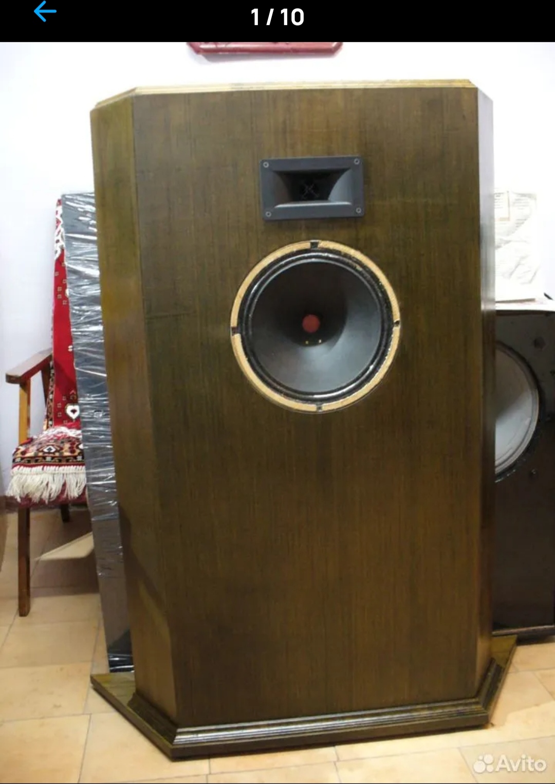

На Авито в продаже сейчас такая АС...
- в объявлении..."...изготовлено под руководством..."
Очень "душевная" работа (подробные фото)
Если-бы не так далеко, обязательно приехал-бы на прослушка, покупку!

А где ссылка-то?
Знаю, о чем речь. Владелец колонок -Сергей из Новошахтинска, его колонки на 6ГД-2 очень красиво сделаны и звучат достойно. Это их АЧХ на картинке.

Не знаю, как ссылку вставить...
- Александр Сергеевич уже опознал!

Она, родимая! Нужно продавать с уточнением: папуасов из племени Малабаса просьба не беспокоить. Это не самбухер.

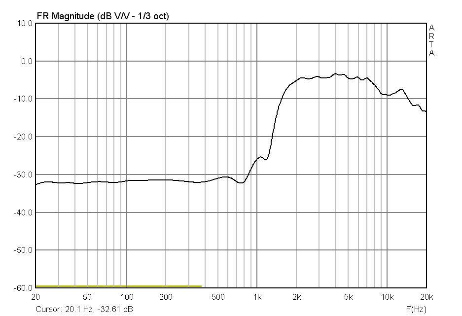

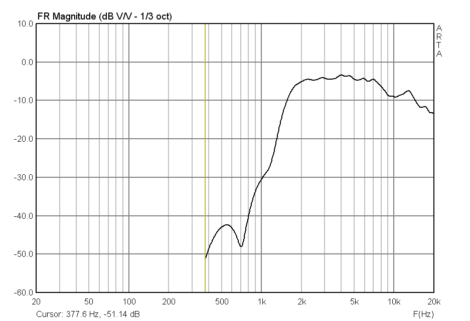

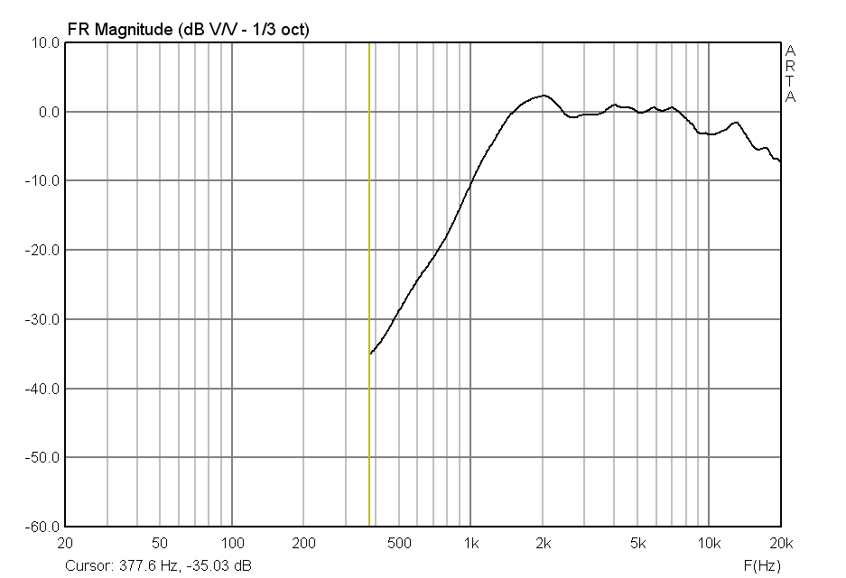

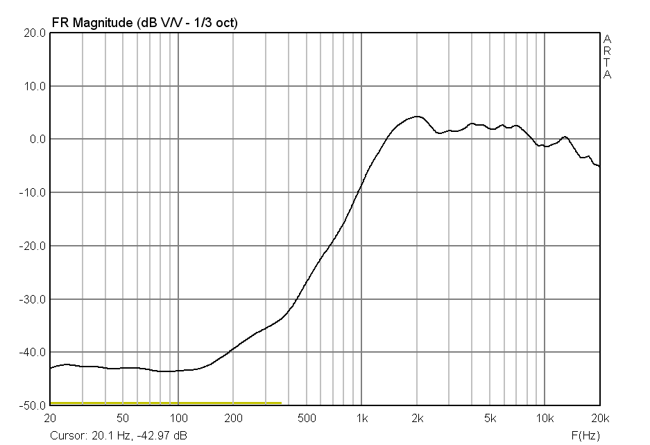

Эх, Андрей! Опять я гадость скажу - много у вас на ушах удифильской лапши (у других - не меньше), но у вас эта лапша хотя бы постепенно отпадает.
Это "профессиональные" динамики и там другие критерии.
Реально эти 20 кГц никому не нужны. Помню в "Радио" очень давно писали про опыт сделанный у буржуев (в цифрах может совру, но не сильно). Собрали 48 экспертов (не бомжей а всяких музыкантов и т. п.) и в слепой экспертизе только 3 (или 6) из них отличили фонограммы отличающиеся только верхней частотой - 15 и 20 кГц...
А главное - здесь написано честно 15 кГц, а очень многие из тех что пишут 20 или 30 нагло врут (манипулируют цифрами).

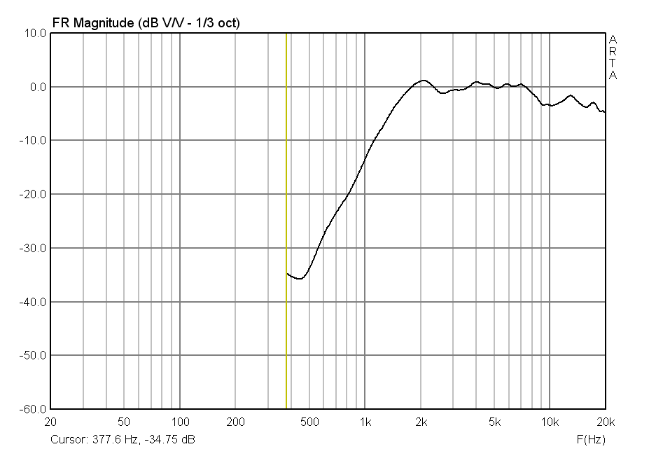

Вот для примера мои очень давнишние замеры двух PHT-407 с метра на картонке (при 1/24 октаве ни одного выброса вверх или вниз).
И с пробным фильтром.
И это наверное имеется ввиду "эффективный диапазон", а на практике до 20000 и выше эти твитеры добивают? Очень странно для современных твитеров, если там всего 15000.
Делайте выводы по моим картинкам. И смешно читать что у СОВРЕМЕННЫХ всего 15000. Не такие они и современные и далеко не все действительно современные лучше.
И самое главное - почти у всех "современных", в том числе и очень дорогих, отдача 90 дБ и что с ними делать если надо 96 дБ ?
Поэтому относительно недорогие динамики с хорошей ЧХ и высокой отдачей. И честно, без мухлежа.
А! Вот об этом я и говорю! Указали гарантированный ровный диапазон, хотя и выше 15000 всё прекрасно звучит. График даже получше купольников с Алиэкспресса, у некоторых из которых провал с 10000 до 12000.
Мне по Вашим замерам P-Audio напомнили 2ГДШ-16-8, которые по паспорту до 12500, а по факту ровно до 18000 с плавным спадом вниз до 20000.
В общем возьму себе на заметку на будущее.

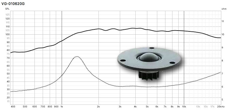

Обычный (почти "обычный") кетацкий бютжетный вэчешник VG-010620G из полочников Vigoole K-3, Диалог и т.п.:
Такие же под фамилиём ML-010620G в Микролабах Соло.
Их есть на АЛИ.
*) Правда, чуйка у них 86-87дБ_plach
AMS
10 Апр 2023
321
186
Андрей Морин
Чуйка да, низкая. Кроме того это шёлк с характерным глухим звуком.
А график при этом ровный. .

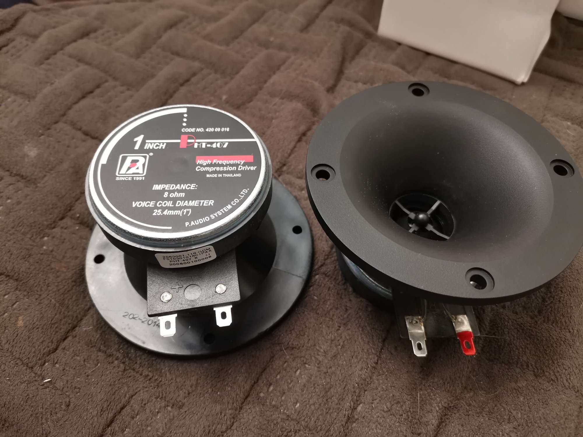

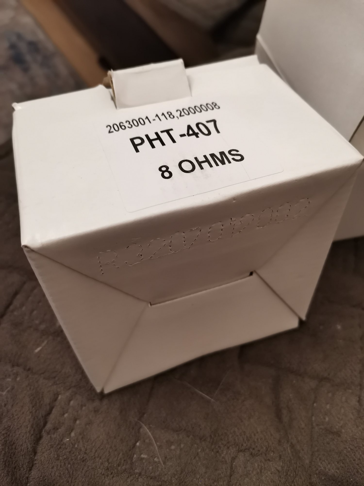

Я готов прислушиваться к мнению опытных людей.
Была возможность и прикупил сегодня пару PHT 407. Пусть лежат для следующего проекта. Надеюсь, что получится несмотря на чудовищную занятость. Предпочёл именно обычные на феррите и с пластиковым куполом. Экспериментировать с PHT 411 не стал.
Пока впечатление, что сделаны очень аккуратно. Рупор пластик, но я его принял за металл поначалу. Дизайн очень интересный и его можно эффектно обыграть. И, насколько понимаю, рупорная пищалка, находясь глубоко, обеспечивает расположение мидбаса немного ближе к слушателю, что по распространённому мнению позитивно влияет на звук.

ежели обвалить выпирающий низ , то останется реальная чувствительность в районе честных 93дБ на ватт
Видел ролик в Ютубе, где демонстрировался звук этих динамиков. Даже на смартфоне слышно , что звучат они ближе к широкополоснику, чем к пищалке. хотя ВЧ действительно хорошие и яркие. Там, насколько я понял они забираются в СЧ. И - да, громкие! Поэтому видимо в Вашем фильтре такое большое сопротивление установлено в 10 ом. Понятно, что всё там согласовано с 6ГД2
При другом нч/сч динамике предполагаю поставить в фильтр переменное сопротивление и подрегулировать на слух по вкусу. Затем замерить то значение на котором идеальный баланс и можно впаять постоянное сопротивление. Но может это всего лишь мои дилетантские бредни:)))
Сейчас узнал, что оказывается именно эти (точнее 409, но это отличие только в прямоугольной форме) рупорники стоят в колонках Klipsch Heresy III. У меня была эта акустика на реставрации. И, должен сказать, что колонки противоречивые. По НЧ мне не понравились вовсе, так как звук как из картонной коробки, но вот ВЧ отыгрывают замечательно.
Это про PHT-407? Мне тоже так показалось, может чуть больше, но явно не 100 дБ, явно. Надо при случае оценить хоть на глаз.
Но выпирающего низа не вижу.
Это сам динамик. Подробности, пардон, не помню, измерил в 2013 году.
Это с фильтром 2 порядка. Подчеркиваю, проба, без связки с чем-либо, с желанием посмотреть как низко его можно протянуть, а резонанс 1,5 кГц.
На 3 кГц и с другим фильтром, будет всё нормально. За счет отдачи можно приподнять самый верх.
