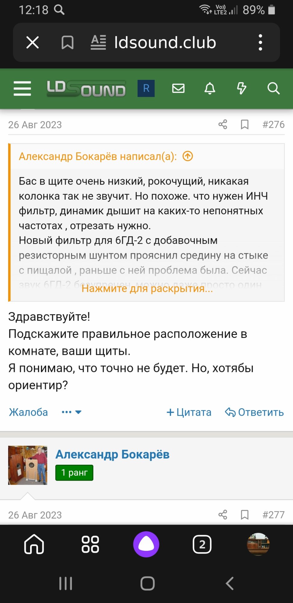

Здравствуйте!
Подскажите правильное расположение в комнате, ваши щиты.
Я понимаю, что точно не будет. Но, хотябы ориентир?

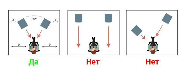

Здравствуйте!
Я понимаю, что точно не будет. Но, хотяб ориентир?
Здравствуйте!
Расположение очень зависит от акустических свойств помещения. Опять же, если это жилая комната, то наличие мебели и прочего вносит ограничения. У себя двигал колонки по комнате и выслушал. Пару-тройку недель в одном положении, потом в другом. Сравнивал с наушниками. Сейчас стоят у противоположных стен вплотную, до задней стены 70 см, ближе мебель не позволяет, при этом АС немного повернуты к слушателю и за ними есть свободное место. Басы при этом громче, чем при расположении в глубине комнаты, но при этом поднялся комнатный резонанс в районе 40 Гц. Поэтому применил эквалайзер, просто срезал 40 Гц. Главное нет гула. Еще применял тестовый диск то Алена Парсонса, на слух определял уровень звука на разных частотах. Когда звучание будет сбалансированным, то слушать будет комфортно на любой громкости, даже ночью на малой громкости.

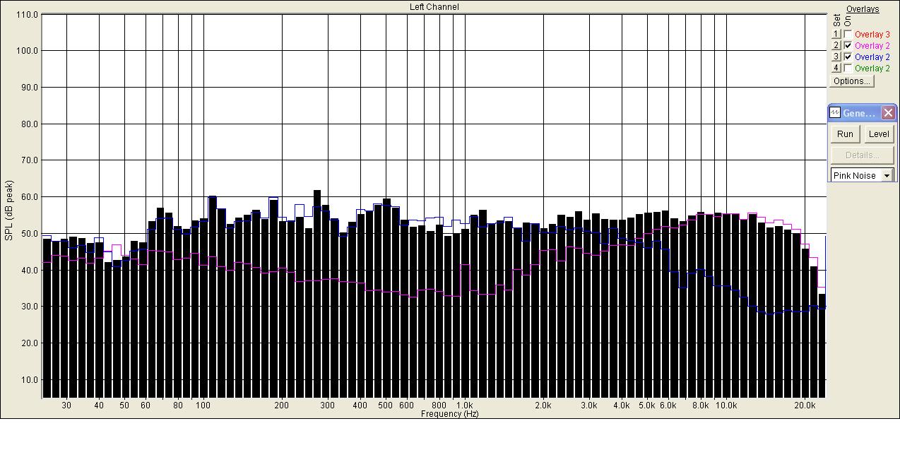

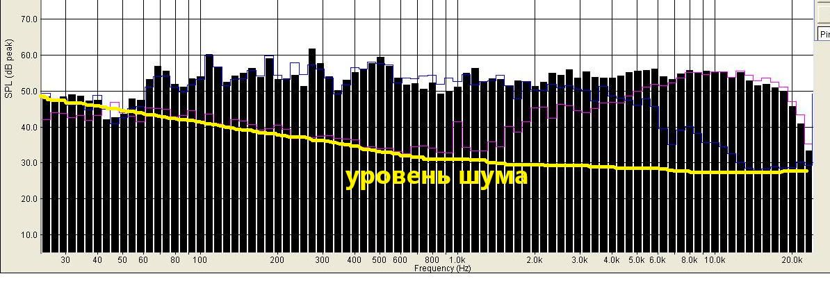

Непочатый край работы молодому!
Возьмите микрофон в руки, любой, запустите любую программу на компе. Но только не на мобильном! Измерьте, что есть там, где Вы слушаете, без эквалайзера. А потом отодвиньте щиты от боковых стен на 10, 20, 30 см. Приподнимите на 10 см над полом. Подвиньтесь сами вперёд на смешных 20 см. По результатам поймёте, что можно Меньшие щиты поставить Дальше от стен/пола, получив Меньше гула и потребовав Меньшего вмешательства эквалайзера, который, как показывает проверка, Сам гудит в соответствии со своей добротностью полосы и своим влиянием, причём при завале гудит точно так же, как при подъёме полосы, только фаза ПХ перевёрнута! Разница в том, что хата гудит на длинных нотах, а эквалайзер - после импульсов. Вот хата и заметнее.

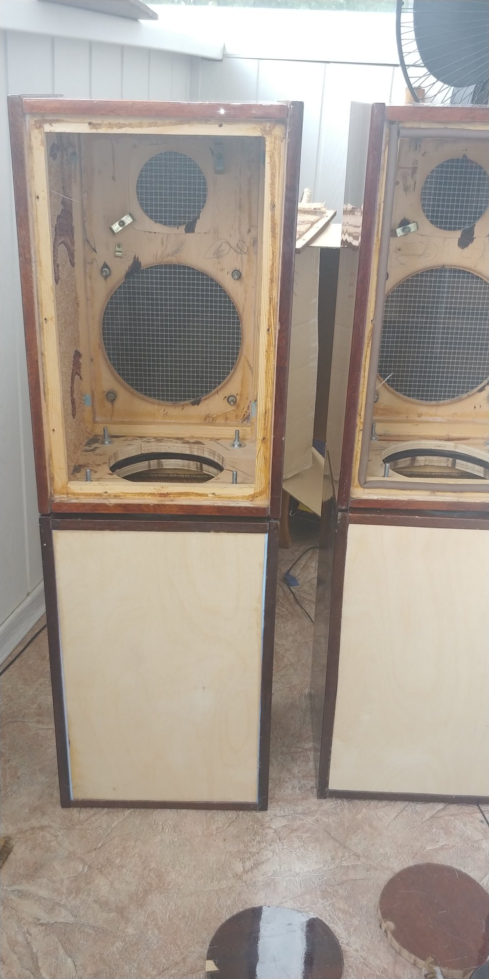

Брал 2 корпуса 10 МАС соединял через резинку вертикально болтами, отверстие в сопрягаемых частях и 30 литров готово. В верхней половине динамики, отверстия в нижней глушить или поменять фанерку.

Возвращаясь к вариантам Домашнего прослушивания, основных - два:
1) вариант Концертный зал, комната набита битком, стулья и табуретки взяты у соседей, да, для тех кто забился в самый угол, будет 30 градусов, а в очень короткой комнате даже больще, если АС стоят вдоль длинной стены, параллельно друг другу,
2) вариант Эгоист который у нас в 99% случаев, слушатель сидит по центру и на оптимальном расстоянии, АС повернулись лицом, а не задом к слушателю.
Осевая ачх лукавая , представить ситуацию выслушивания колонок. прицеленных осями в ухи, сложно.
Мне - легко, так и слушаю, классический треугольник.
Обычно снимаю ачх вне оси 30-40.
Вариант Концертный зал. Увы, большинство из нас живёт и слушает в небольших комнатах.
Кроме того, вопрос о необходимости широкой диаграммы направленности - дискуссионный. При этом (опять-таки в комнатушках, а не концертных залах) увеличиваются отражения от стен и они весьма заметны (немножко занимался этим вопросом), а поворот АС от ушей слушателЯ к стенам, увеличивает этот эффект, уменьшает необходимость обкладывать все стены подушками.
Прослушивание в треугольнике ближе к прямому полю и, на мой взгляд, предпочтительнее (почитайте тему про Хождения Петра по мукам, где идет борьба с отражениями).
Поэтому, на мой взгляд, излишне широкая направленность скорее вредна.

Получаем прямое поле без искажений и отражений, без прицеливания колонок в строну и наслаждаемся хорошим звуком меньше зависящим от того где мы соломку постелили или подушек накидали.
Разве не признано что звук в ближнем поле лучше?
На низах в принципе ненаправленный звук , волна круговая. Со всеми стояками, от них никуда и никамю.
Куда как раз выбирается куда - размещением колонок, слушателя, подставками, подушками. Прослушиванием не в пустой комнате, а с мебелью.
И как правило, вариант треугольник - оптимальный в отличие от дивана около противоположной стены комнаты. Голова слушателя (сидя в треугольнике) при обычных потолках не находится в точках гуделок.
А в плане широкого излучения на сч-вч от этого одни плюсы.
?? это Вы так считаете. Повторю, я сравнивал меняя уровни отражений, и результат был не в пользу омниполярности. Особенно убеждали меня шкафы и двери со стёклами и зеркалами, убеждало то что звук становится лучше если отодвинуть АС подальше от стен, увы, с размерами наших коморок, не разгуляешься.
А то вспоминается одна лаборатория. где слушать положено было у самого пола на крохотной табуреточке. остальные вольные индейцы-слушатели стояли рядом и слушали звук без верха .
КТО ЭТО ПОЛОЖИЛ?? Как говорится, заставь умника молиться...
Расположение слушателя в треугольнике и наличие подставок под АС ГАРАНТИРУЕТ нормальный звук в комнате.
Лёжа на полу или диване (а лечь нормально для прослушивания не получится никак - одно ухо при лёжке выключается) слушают, ну чтоб никого не обидеть, оригиналы.
Слушать стоя когда есть удобное кресло - гм, мазохизм. Я слушаю сидя в кресле и меня всё устраивает.
Чтож за нищая лаборатория или гиперленивые лаборанты, что не могут себе стульчаки найти? _hm_
Александр Сергеевич! ВЫ в 1000 раз лучше меня знаете, что ставить полочники на пол, да еще небось бетонный (хорошо если с линолеумом), не лучшая затея. Слушатели может действительно были индейцами что это не знали.
Как понимаю, это была экспертиза, так зачем её проводится в негодных условиях?
И я снова убедился, что я Эгоист и делаю, чтобы Одному (двум) человеку слушать было комфортно и хорошо, а Вы за Концертный зал, за коллективное прослушивание, вы Коллективист.
Если бы от широкой направленности были только плюсы, динамики АС не поднимали бы от пола, коврик между АС и слушателем не бросали бы, сзади не делали бы накидочку для АС, по бокам не старались бы глушить стены.
Вместо этого все звукопоглотители - долой, чтобы дать зелёную улицу отражениям, помочь вседозволенности всенаправленности свободно гулять? Излишне широкая направленность = избыток хаотичных отражений = искажений.
По моим дилетантским представлениям, достаточно +-15 градусов без спада АЧХ, даже +-30 градусов - много.
Повторю, что на мой взгляд, только у больших бумажных конусов на ВЧ типа 3ГД-31 может быть слишком острая направленность.
У купольных пищалок находящихся примерно на высоте ушей и повёрнутых КАК НАДО в направлении слушателя, проблемы с направленностью исключены.
Александр Сергеевич! Я постоянно подчёркиваю, что Ваш опыт прослушивания акустики, превосходит мой на порядки.
Но это не значит что есть единственное правильное мнение, вкусы у людей разные. Я не понимаю и никто мне не объяснил, почему мы, любители, делающие что-то для себя, для своих комнатушек, должны равномерно (даже не хорошо, а усреднённо из хорошо и плохо) озвучивать всю площадь помещения, вдобавок для лежачих и стоячих.
(Такая многострадальная тема есть и я иногда её просматриваю, вот только победа там не просматривается).
Пример. Слушаю я наушники. Хорошо слышно только мне единственному, а остальным слышно, но плохо. Разве я должен делать такие наушники чтобы кое-как было слышно всем?
Наверное, Вы часто общаетесь с музыкантами. Но у них требования совсем другие, широкая направленность действительно нужна, нужна ИМ.
Понимаю, что я в меньшинстве (только не в том смысле которое сейчас популярно), но думаю, что это не от моего упрямства.
