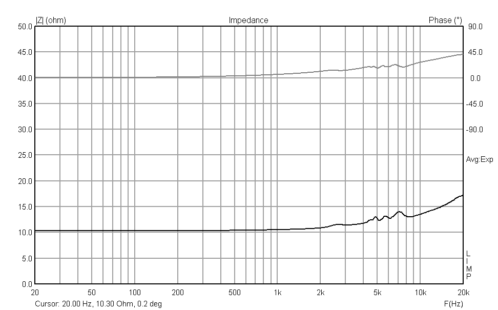

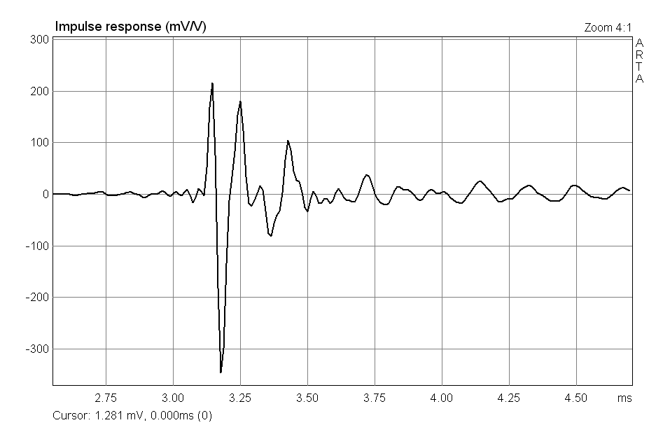

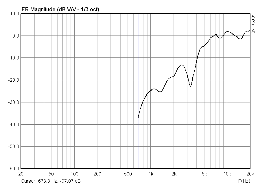

Давно не производятся, мягко говоря. Диффузор бумажный. Я недавно приводил импульсы измерений трех пищалок, у этой был худший.
Да, в других условиях он будет лучше, здесь слишком шумно получилось, но делал для себя.
АЧХ лучшего из двух купленных.
А худший не покажу. Это, понятно, без фильтра. Но ниже 5 кГц - никак, а у второго что-то не так. Сколько мог, разобрал, но надо раклеивать весь, боюсь испортить напрочь.
Резонанс, говорите, 3,5 кГц? Здесь вижу провал. При паспортном резонансе 4,5 кГц и работе от 5 кГц.
Ну может если ведро купить, такой один найдется. Только накладно покупать.
Я по совету Бокарёва купил пару за $50 - самые дешёвые Сики, но это гарантия и качества (не проверял пока) и идентичности, и купить можно сколько надо. Ведро 1ГД-3 не дешевле выйдут, да и нет их.
Вот импеданс лучшего
И где здесь резонанс? Я не знаю, программа - тоже. Похоже на мусор в зазоре, но я не Мешин, отремонтировать не могу.
Так что согласен, отслушивать - хорошо, но на слух не многое определишь, а главное - исправить могут не тольк4о лишь все.

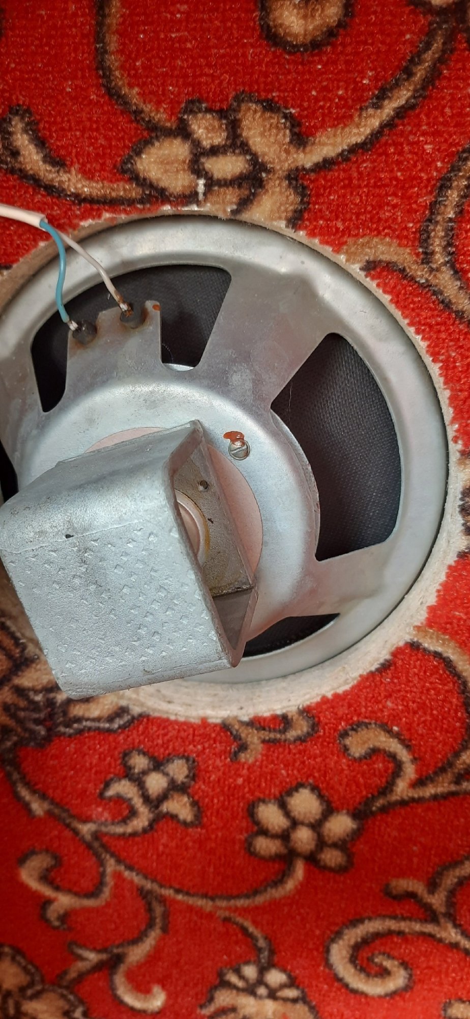

И где Вы такие древности откапываете? Удивительно. Покупать с рук по цене золота в неизвестном состоянии??
есть ещё запасы у людей... года 4 назад покупал 5гд-3, так они ещё заводом пахнут... не только ржавчины но даже потемнения корзин не было...
    338 KB · Просмотры: 96
6,950
7,207
254
Поздравляю, но это редкое исключение. Значит металл делали качественный, с покрытием, сто лет еще будет работать. Но старение касается всего - бумаги, она может сохнуть, погано если высох клей на звуковой катушке, а уж если были какие-то пластификаторы...
И это динамик из далёкого лампового прошлого, он захочет большого открытого ящика, лампового усилителя, старой музыки и т. п.
Попытки засунуть его в ЗЯ вряд ли его обрадуют, а усилитель с высокой мощностью может его играючи убить. Современная музыка ему не понравится, получить привычный бас тоже не получится.
Предполагаю, единственный вариант - большущий ОЯ с пищалкой, которую надо ещё поискать. Наверняка направленность будет узкая.
Для "блюза-джаза", наверное, идеально, для остального - не уверен.
Боюсь, этот достойный динамик будет трудно подружить с современными реалиями. Он создан для лампового АМ приёмника.

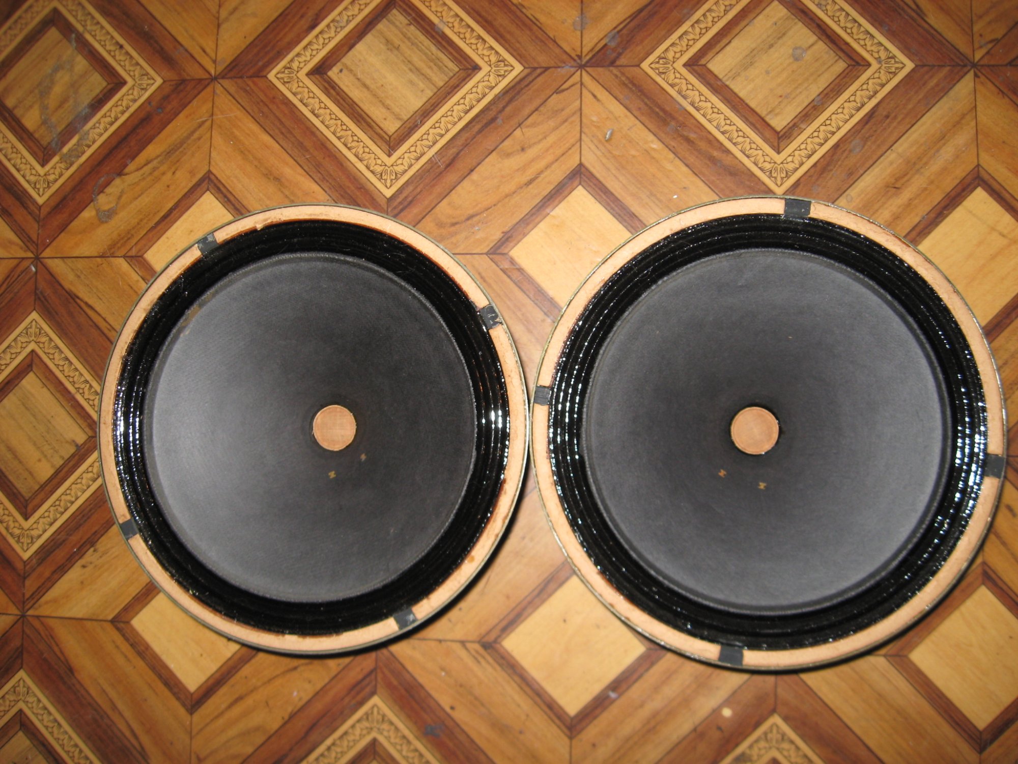

в убитом компе были замеры ящика 130 литров с двумя такими басовиками, 5ГД-3 и 6ГД-2.
По низу у них примерно одинаково, 50-55 герц с отдачей под 93 дБ на ватт.
А вот наверху у 6ГД-2 плавный и пологий спад с 4-5-6 кил, тогда как у 5ГД-3 спад в районе 2500-3000 и с выбросом типа шляпы. Фильтр можно сложить, но мудохаться придется, тем более. что из-за жесткого пыльника типа перечница , в мелкую дырочку, есть выраженный прикрик на срезе, звук неприятный , нужно валить ниже и ставить средник.

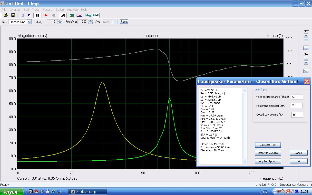

Во-первых, высохли, во-вторых, я не очень-то верю в бумажные подвесы с пропиткой с резонансом 30 Гц.
К вопросу о вере... Измеряемые динамики из акустики от Симфонии-003
    134.4 KB · Просмотры: 144
    135.7 KB · Просмотры: 134
    458.3 KB · Просмотры: 121
    101.2 KB · Просмотры: 118
    96.6 KB · Просмотры: 137

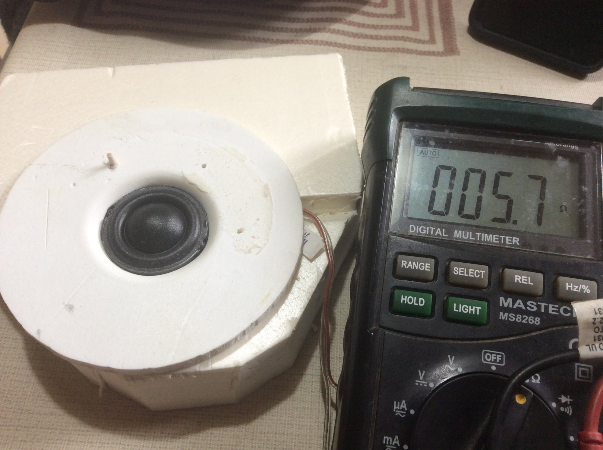

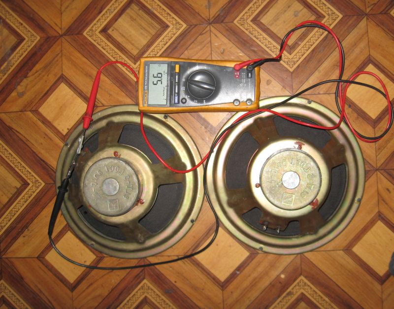

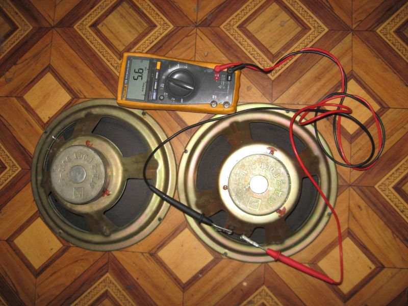

Кто подскажет, что за хрень?
8ми Омный динамик на постоянке!
Лавойс 8 Ом показывает 5.7Ом.
Тестер врет пару десяток, но не 8 же Re!!!
23 Май 2020
2,385
1,047
70

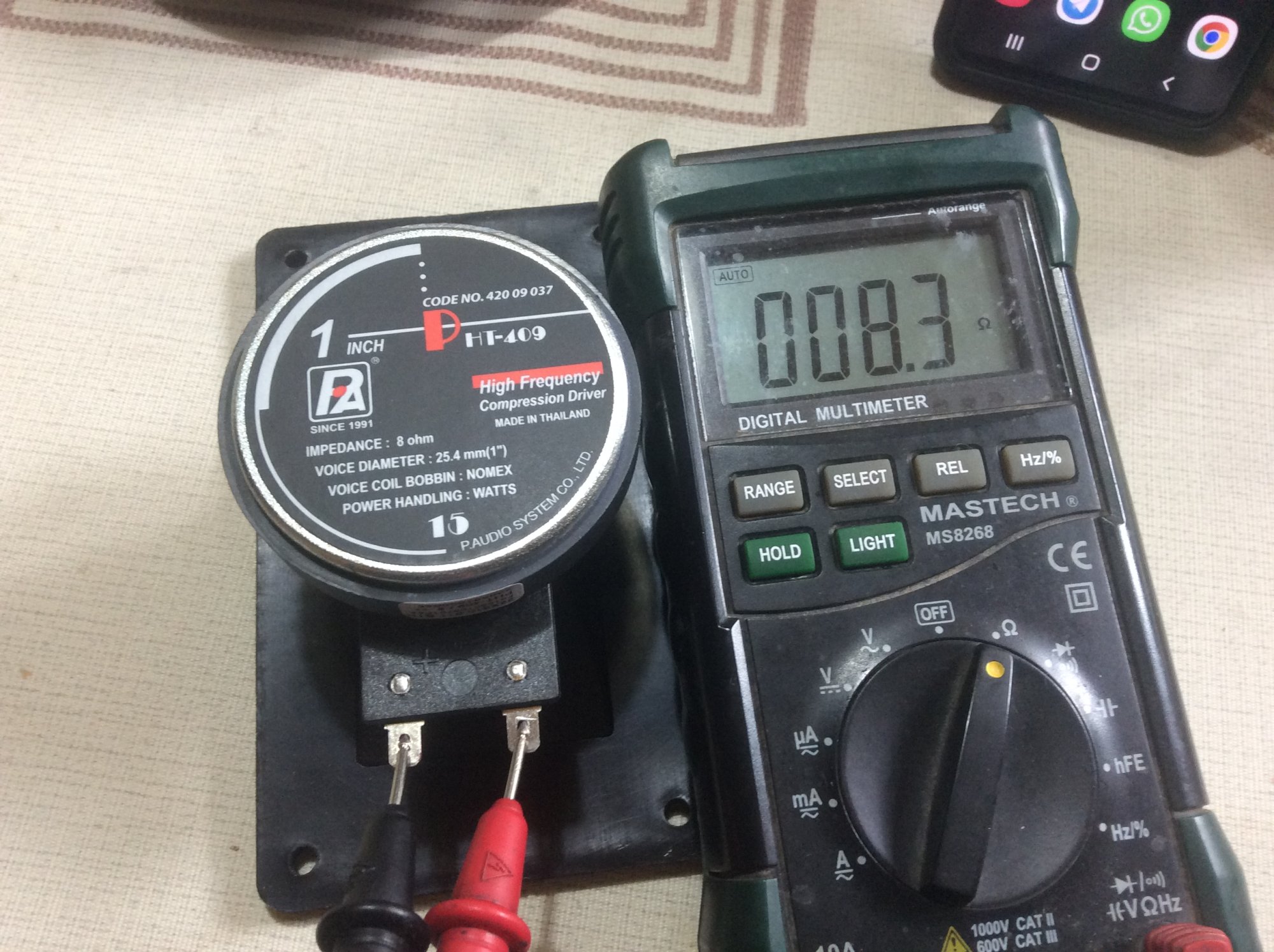

Дмитрий! С перепугу побежал домой измерить свои 409-е: прибор показывает 8,7 Ом -- не шучу. Ответ простой -- не иначе, сказывается "усилительное" влияние рупора, а у "Lavoce" ("Лавоче" так читается по итальянски) рупора нет. Всё, больше никаких рупоров!​
Дмитрий Б.
18 Янв 2022
2,875
2,154
96
Нужно доставать измерялку, смотреть Zку.
Не нравится мне это.
Китайский измеритель показывает 8.6 Ом и 0.05 mГн.
Но этож на 1000Гц.
ПС.
Взял 10ГД-2.
12.8 тестер.
12.8 Ом, 0,02 mГн китаец.
Но таки 15 Омный!
28,303
13,620
умножь заявленный импеданс на 08, получи омическое. Если омическое меньше, значит с импедансом надули или тестер чокнулся. Взять 8-омный резистор, глянуть тестером. Долго думать.
