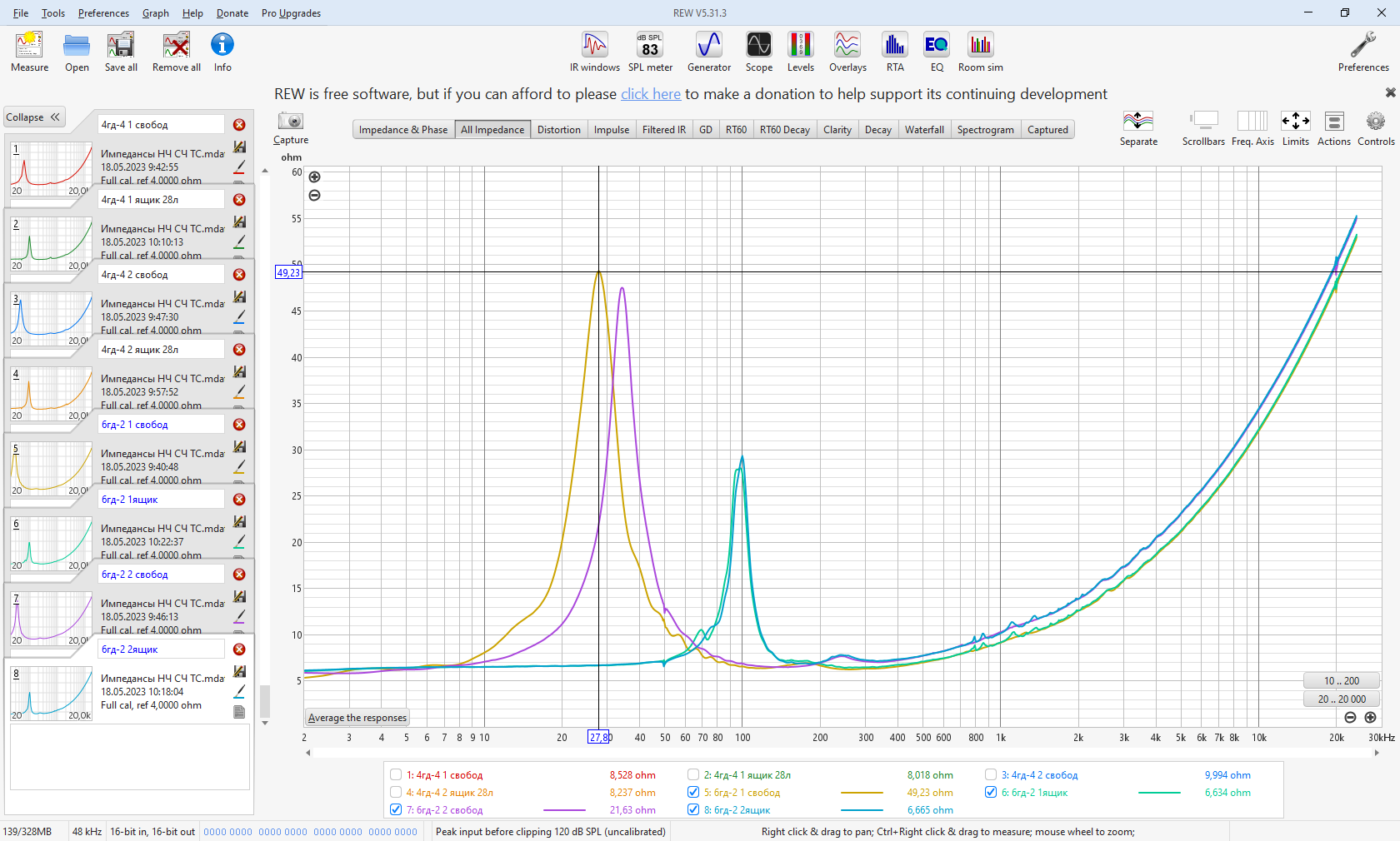

умножь заявленный импеданс на 08, получи омическое. Если омическое меньше, значит с импедансом надули или тестер чокнулся. Взять 8-омный резистор, глянуть тестером. Долго думать.
Как так, дядя Саша?
Тестер чёкается только на 409 Пишке?
Лявочу и 10ГДВ-2 правильно измеряют.
Да и какая вероятность что с моими двумя и одним Синьора Распони случилась одна беда в один день?

Второй динамик R=8,6 Ом. Индуктивность с открытым рупором 1,3 мГн, с закрытым картонной коробкой -- 1 мГн.

через переменник Ом на 100 дайте на динамик тон, уравняйте сигнал на резисторе и динамике , измерьте резистор. Получите импеданс на ЭТОЙ частоте. И все вопросы к фирме..

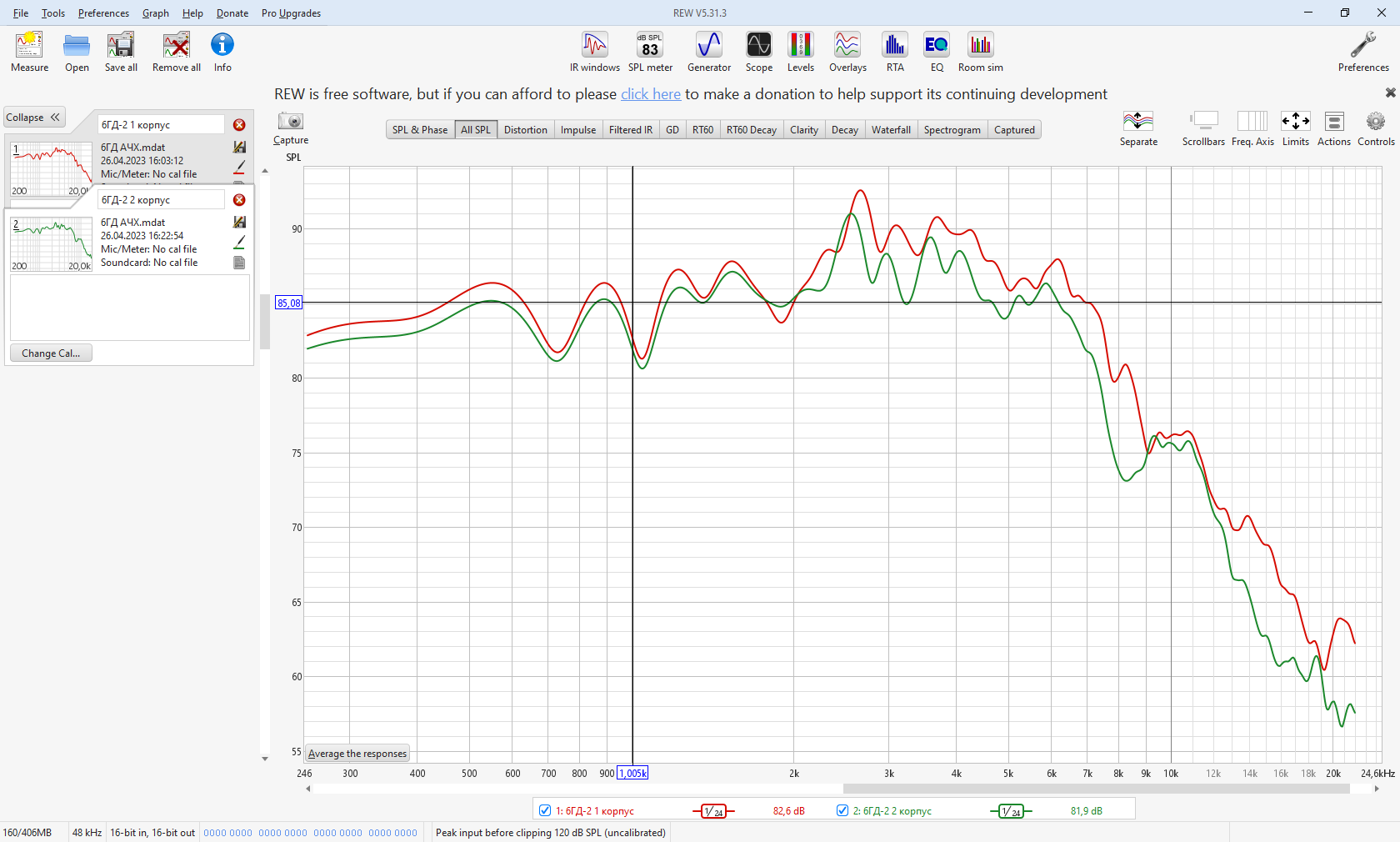

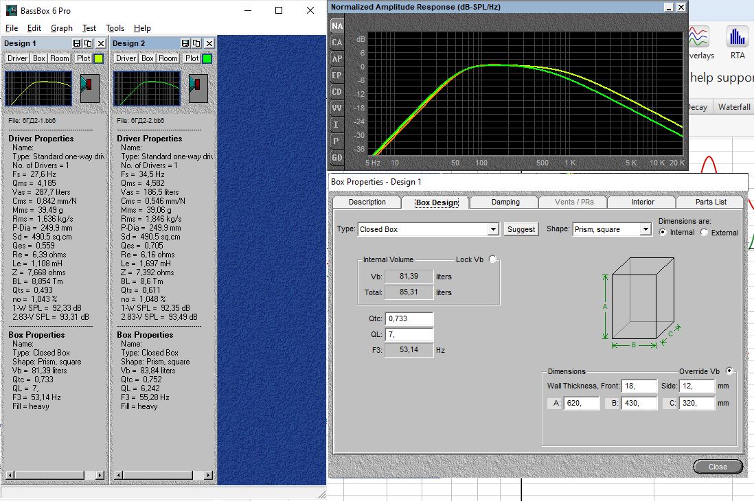

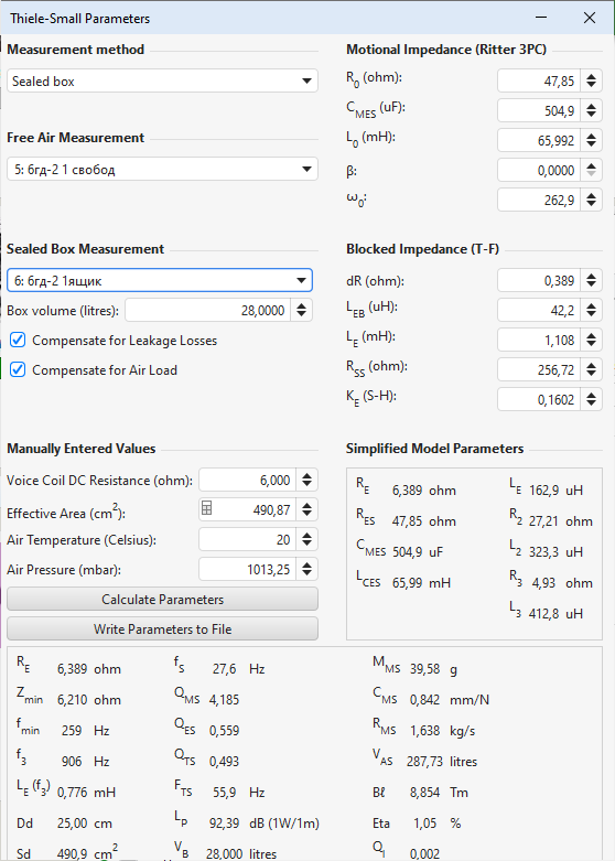

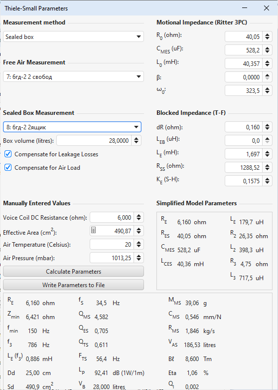

Здравствуйте, есть пара 6ГД-2 и пара очень глупых вопросов:
Параметры T-S:
Импендансы:
АЧХ (ящик 28 л, вроде бы):

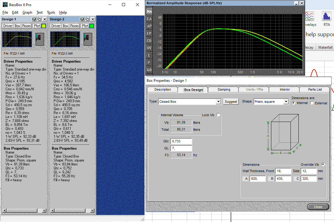

В программе BassBox 6 добавил параметры динамиков и разумные для меня размеры ЗЯ (полное заполнение ящика для приближения к оптимальным 0,707, получилось не очень, но без заполнения программа показывает Qtc 0,9 и подъем на 70 герцах), получил следующее:
Глупые вопросы: 1. Если добавить ПАС на передней панели под НЧ динамиком (~40% от площади диффузора в виде отверстий) что будет с Qtc без заполнения? 2. Из ВЧ динамиков в наличии есть 3ГД-31 из 10МАС-1М, скажите, это реально совсем плохо будет? 3. При конфигурации корпуса, размеры внутренние 620х430х320, BassBox рассчитывает 50 Гц по уровню -3...-4 ДБ насколько этому можно верить?
Спасибо. Опыта нет вообще, про готовые решения в виде ЗЯ 130л или щита с применением ВЧ PHT-407 читал, но для меня размеры и вес не проходят. Хочу сделать АС двухполосную для маломощного транзисторного усилителя из того набора динамиков, что есть в наличии. Или мой проект не стоит затрат на фанеру и время...

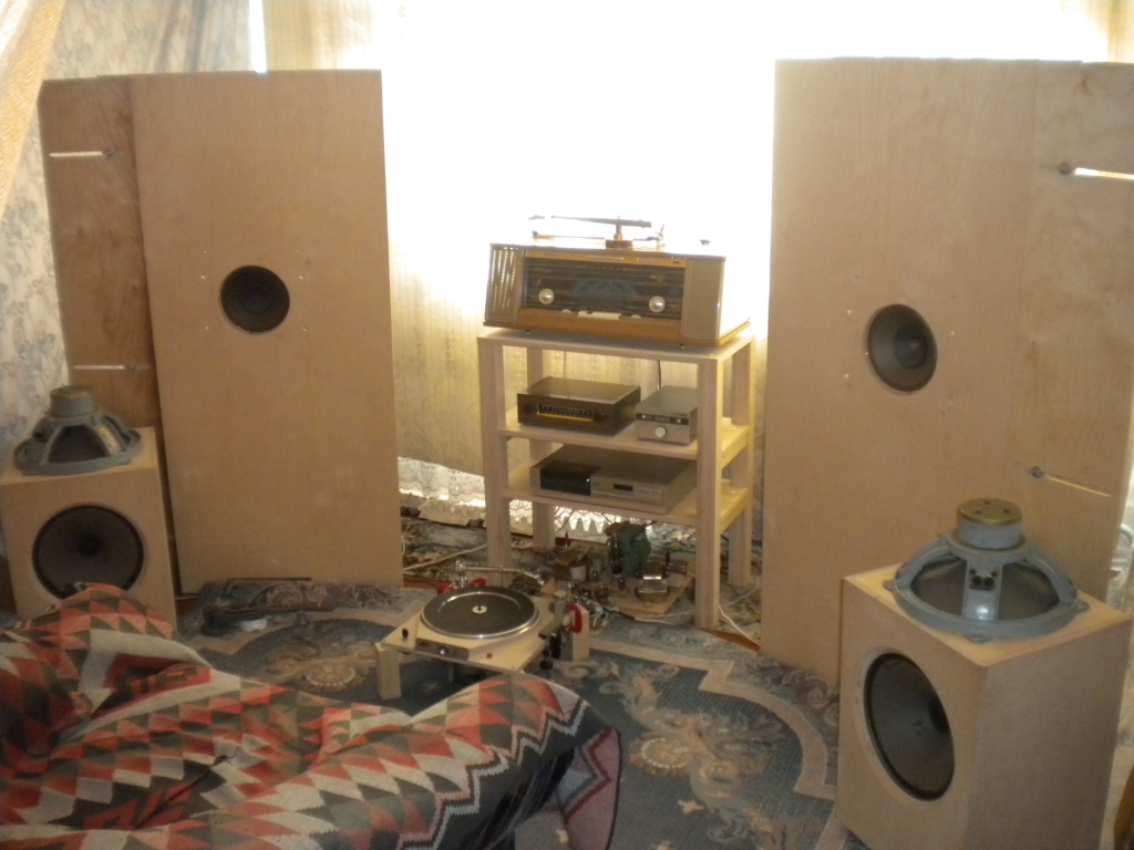

я, отчаявшись найти музыку в готовых изделиях (АС) , решил изготовить АС самостоятельно.
Интригующее начало.
я все колебался с физическим распилом.
и удивился совершенно случайному попаданию в размеры АС
А вы не подумали, что "случайное" совпадение могло оказаться из-за типового размера продаваемых щитов?
Динамики 6ГД-2 к тому времени уже были куплены и отслушаны на картоне 60Х60. Это лучшее, что у меня было и наконец-то ко мне в дом пришла Музыка. Живая.
Это называется "я открыла для себя" ЩИТЫ.

130литров этим динамичкам даже маловато, 150 было бы лучше. Либо ПАС сооружать, но это из параллельной реальности, вам вряд ли знакомой.
Щит просит размера двухмерного и тоже немалого. Попытка уместить эти варианты в скромной каморке - шутка из серии : из двух зол- выбрать оба.
Басс Бокс не посоветует, как вам утрамбовать динамик для открытого оформления в компактный бокс. Компакт-параболик не получится.
Хотя, щит 60см на 100см очень неплохо звучал в две полосы . Добавка бортиков дает небольшую прибавку внизу.

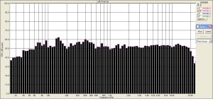

Продолжением экрана- пару нешироких щитов, пристыкованных к телеку. Заэкранное пространство колонок заполнить синтепоном. Получите желаемый звук , не мешая окружающим ходить. По достоверности звучания динамикам 6ГД-2 в щите нет равных.

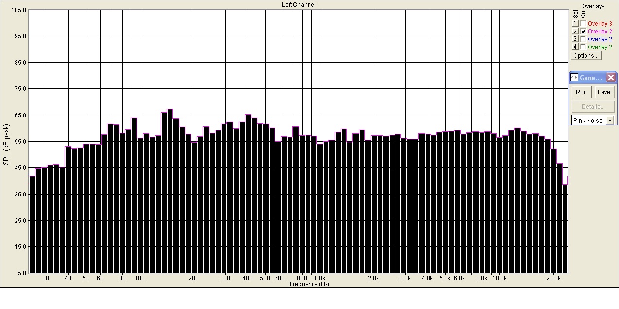

А вот как выглядит его АЧХ, само собой, в правильном оформлении.
    193.4 KB · Просмотры: 102
Саня, судя по написанному выше, 6гд2 вообще супердинамик, всю полосу от 50 до 20к отрабатывает. ;) Ты хоть писал бы с кем он в паре такую красоту даёт...

6ГД-2 в просторном ящике звучит в полную силу, обычная пищалка отставала по давлению дБ на 5. Пи-Аудио с ее реальными 93дБ будет в самый раз, вровень по чутью.
Саня, судя по написанному выше, 6гд2 вообще супердинамик, всю полосу от 20 до 20к отрабатывает. ;) Ты хоть писал бы с кем он в паре такую красоту даёт...
Дык, Пиша животворящая, Михалыч! 409-я .

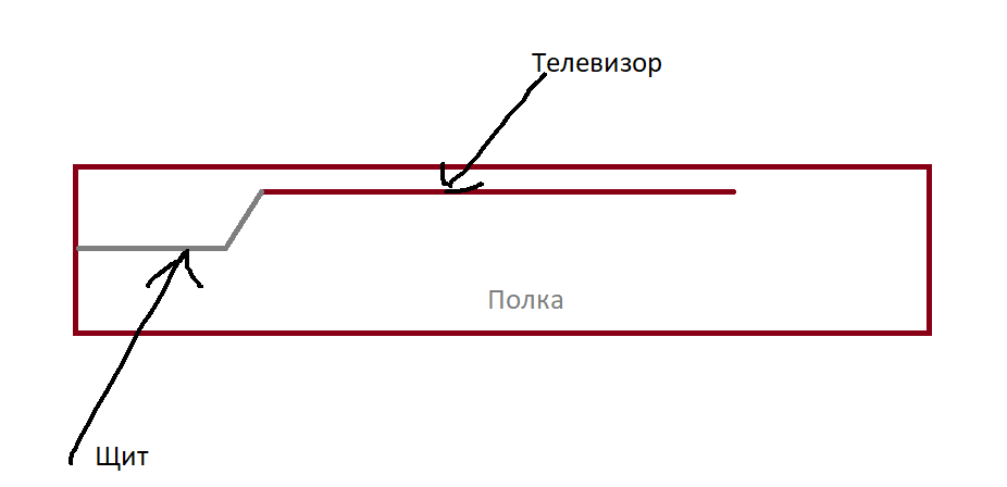

Думал над этим тоже, вес который удержит полка (полка икеевская, пустотелая из прессованной бумаги) не более 20-25 (там в ящиках уже кг 5-6 хлама лежит), вес ящика при габаритах 1000х430х320 из 18 мм фанеры превысит 20 кг, либо делать из 10-12 мм фанеры, а ещё не слишком ли высоко тогда будет динамик?

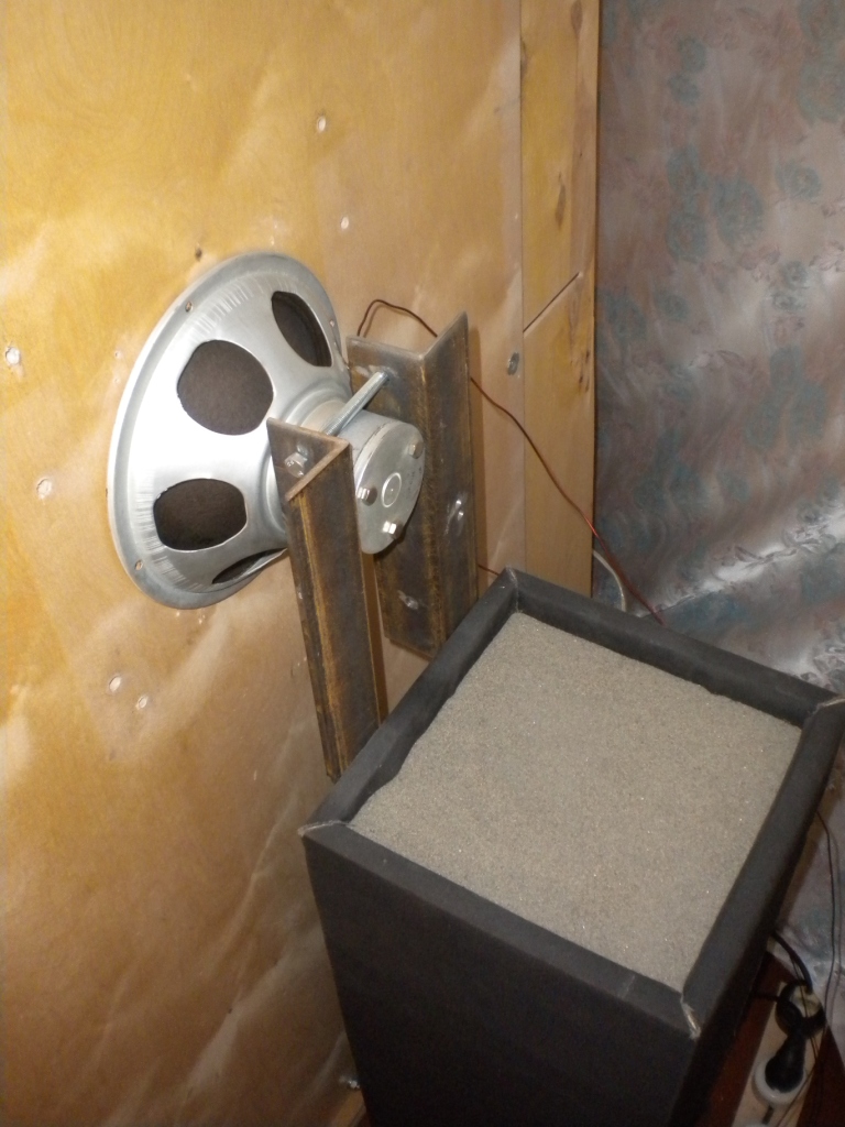

Расстояние от стены тогда будет очень маленьким :( Динамик упрется в стену магнитом. Или вы имели ввиду что-то типа этого?
Кронштейна можно позвать. Двух.

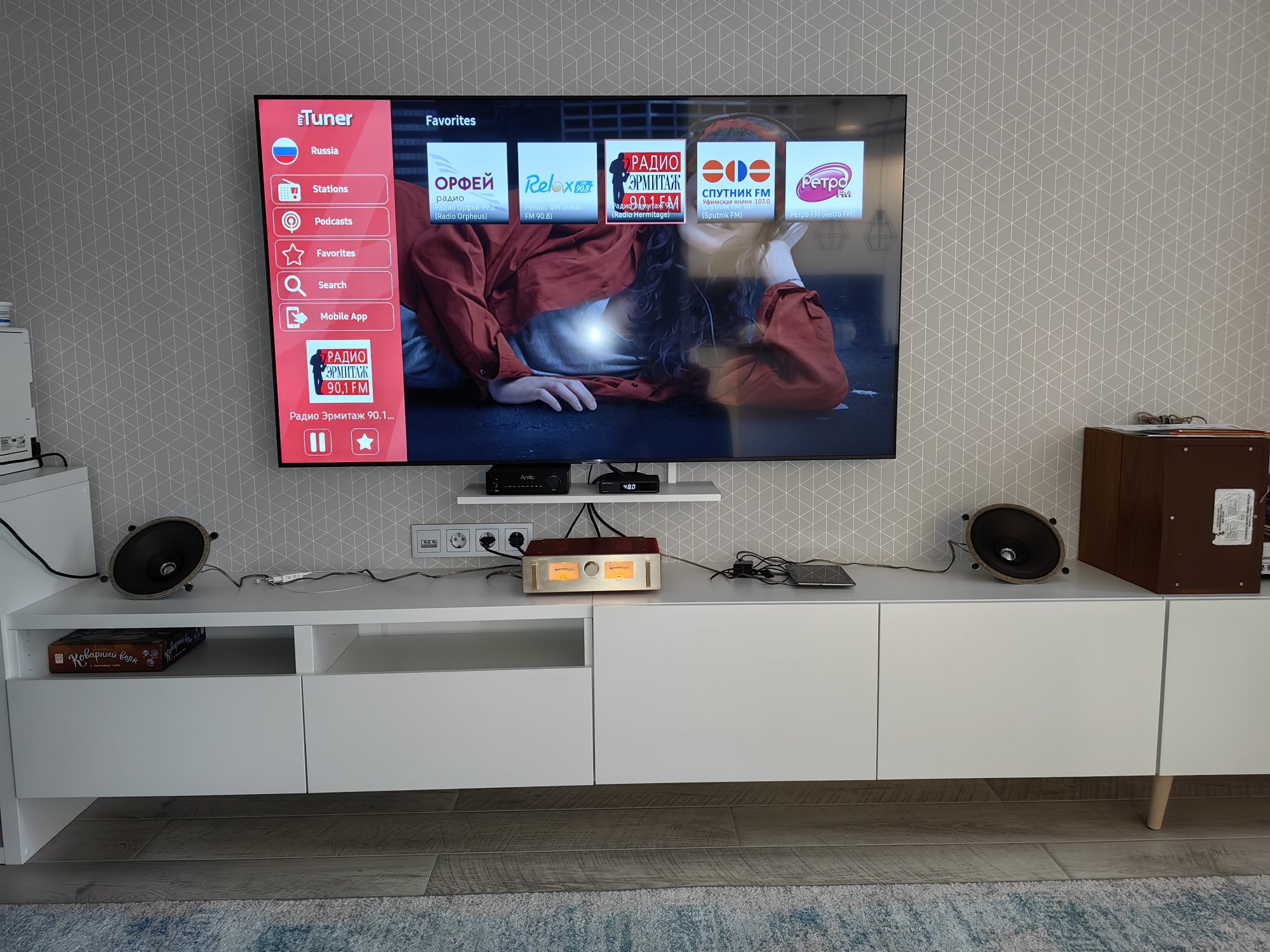

А ведь и правда: ТВ-то сейчас огромные. Но придётся-таки отодвинуть щитки от стены сзади, а то никакой синтепон не поможет. И можно щитки поставить немного непараллельно стене и т.д.
Вы не уловили самое главное - динамик на ЩИТЕ, на свободе, а не в клетке. И его зад надо отодвигать от стены. И есть ещё нюансы, не буду повторять тыщщу раз.
Об этом забывают, а потом заявляют, что щиты - говно. Щиты позволяют получить ЖИВОЙ звук (ТОЛЬКО с хорошими динамиками) вроде бы просто, но имеют ряд ограничений и условий.
Кроме свободы попугаю петь, им место нужно, и спереди, и сзади.
Вот как сделано у одного уважаемого человека.
Дополнительно раздвигаемые крылышки, отдельно ДВЕ ПАРЫ дополнительных НЧ динамиков, вот такое крепление динамиков
справа ящик со специальным песком проваренным в вине.
И динамики Пхилипс - тоже не пальцем деланные.
Многие ли захотят (смогут) такое у себя в квартире замутить? Многим ли такое безобразие жена разрешит? Вот то-то и оно.
А вот домашние коты ящик с песком очень одобрят и специфический аромат от закопанных в песке кошачих артефактов добавит звуковой картине колорита и натуры.
