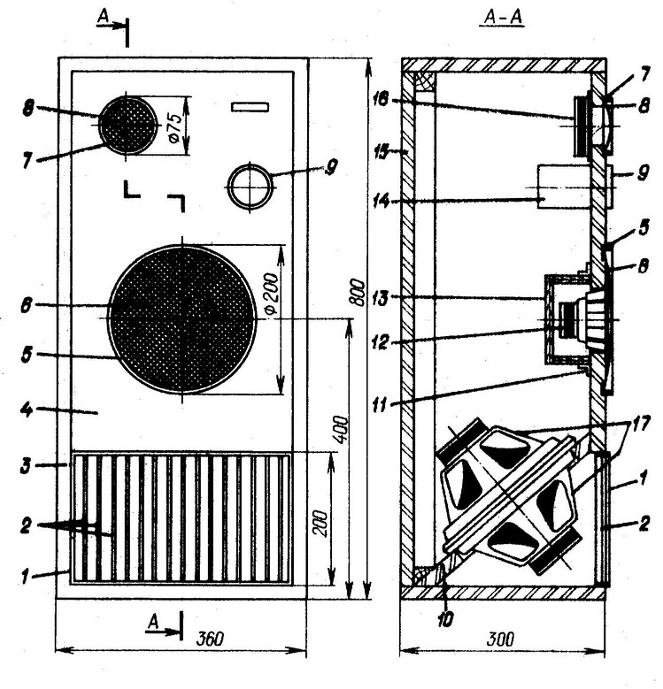

я под "интерьер" делал себе акустику, исходя из возможностей. Для 6ГД2 (которые у меня есть, после обмера Т-С (у вас будут 100% другие параметры), насчитал необходимый объем закрытого ящика в 180 литров..поэтому домой ни Симфонию не потащил (у которой объем недостаточен изначально) и перепиливать корпуса не стал (маловата комната под них).
6,771
9,166
307

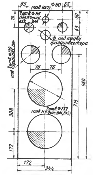

Как только заходит речь о динамиках 6ГД-2, у меня сразу всплывают две конструкции на этих динамиках
И если бы мне в руки упали четыре таких динамика....

Первый это кажется конструкция Дли, вот второй не помню.
