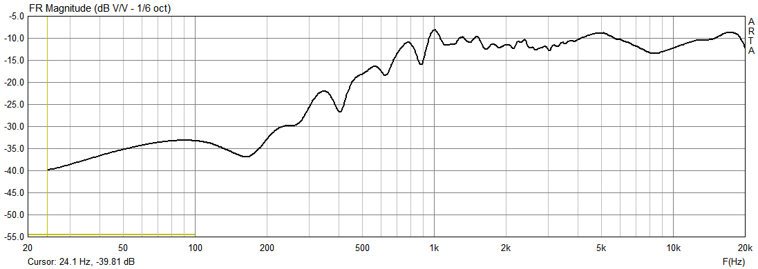

Какую частоту раздела для ВЧ как в этом проекте можно применить, минимальную?
АЧХ 1/6 по оси:

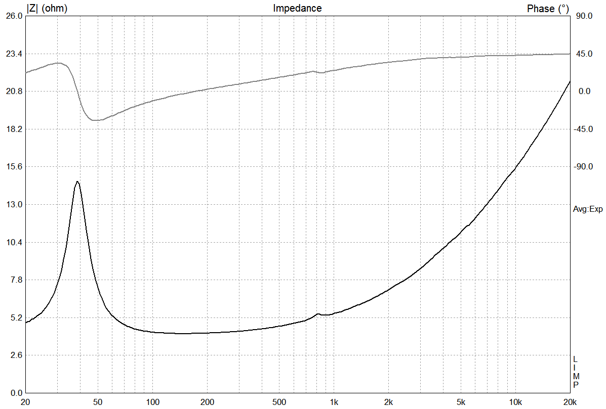

Импеданс не мерял, но паспорт говорит от 450 Гц.
Судя по ачх, валит он с 800, значит, полтора килогерца уверенно потянет вторым порядком. Да он и сам как средник звучит, акцент в средину.
5,026
3,130
145

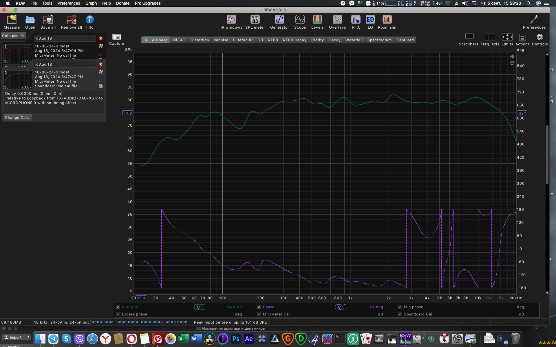

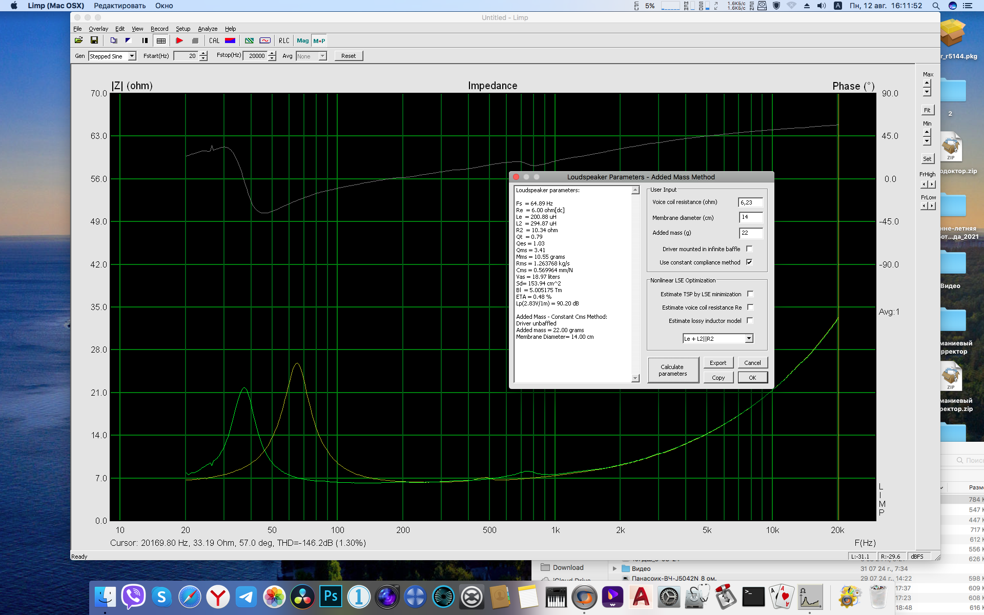

Внутри уже забил поглотителем. А не может это случайно быть отражением от рамы корзины. У меня 4 ребра, но ширина у них около 4 см.
При снятии импеданса в воздухе, на тех же 800 Гц снова есть небольшой подъем:
Похоже что что у этой фирмы похожие проблемы для мидбасовиков, у меня есть VIFA-xg18wh00=08, так график очень совпадает. Такой же пик в районе 800гц.
    777.6 KB · Просмотры: 43
5,026
3,130
145
НЧ у меня другой фирмы, но похожие горбы есть во многих головках, 35гдн и 10гд-30. Конструкция.

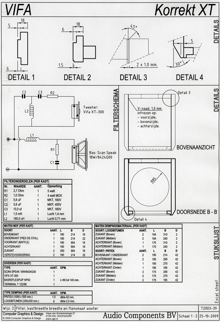

А вот пищалки у нас одинаковые и сводил я их по этой схеме - повторял этот проект полностью. Звучание нравится.

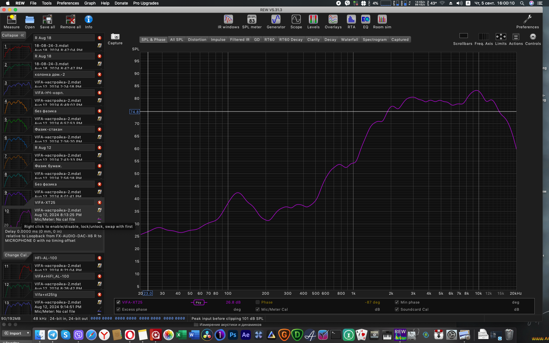

А это АЧХ колонки.
