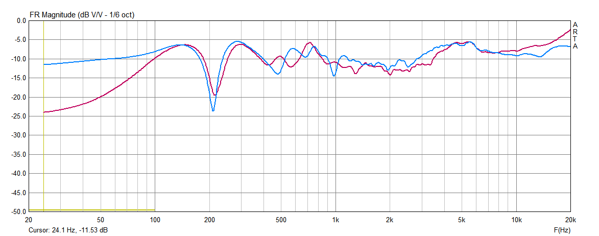

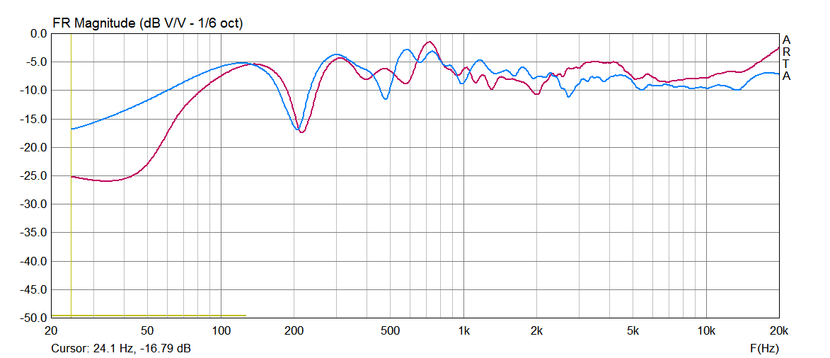

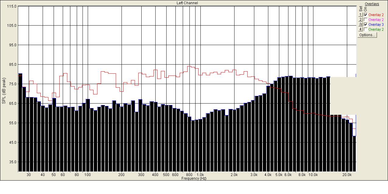

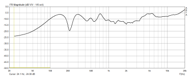

Розовый шум динамиков с 11 варианта:
ща увидите ачх вашего динамика
НЧ обвален плавно, пищалка выходит заметно круче. Емкость убавить на входе , индуктивность добавить , будет плавнее
В след раз просьба трек минуту длиной весь тратить на одну полосу, Спектра не успевает набрать информацию, а уже выкл.
Так Вы бы так и сказали, что для измерений нужно и по-дольше, я же думал так, на послушать) Похоже.
Завтра проведу изменения в фильтре, добавлю результат.

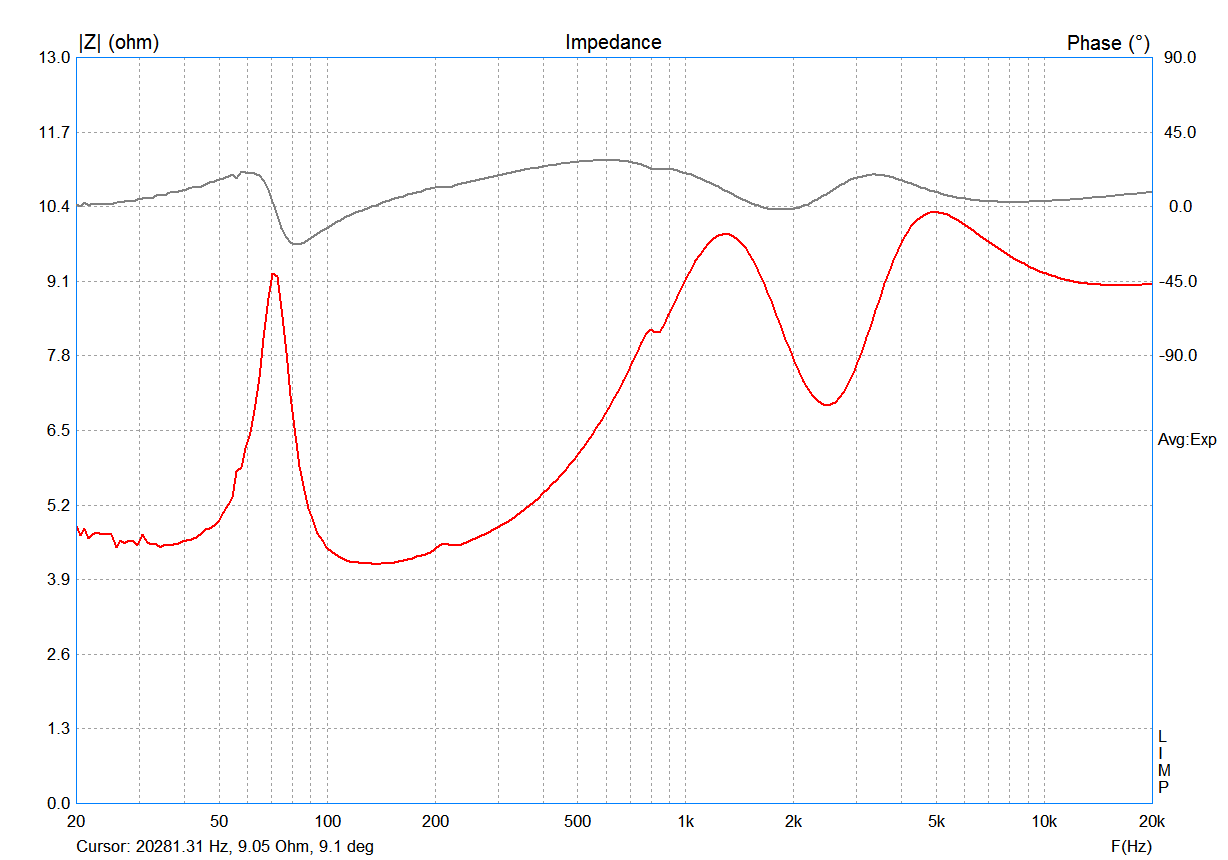

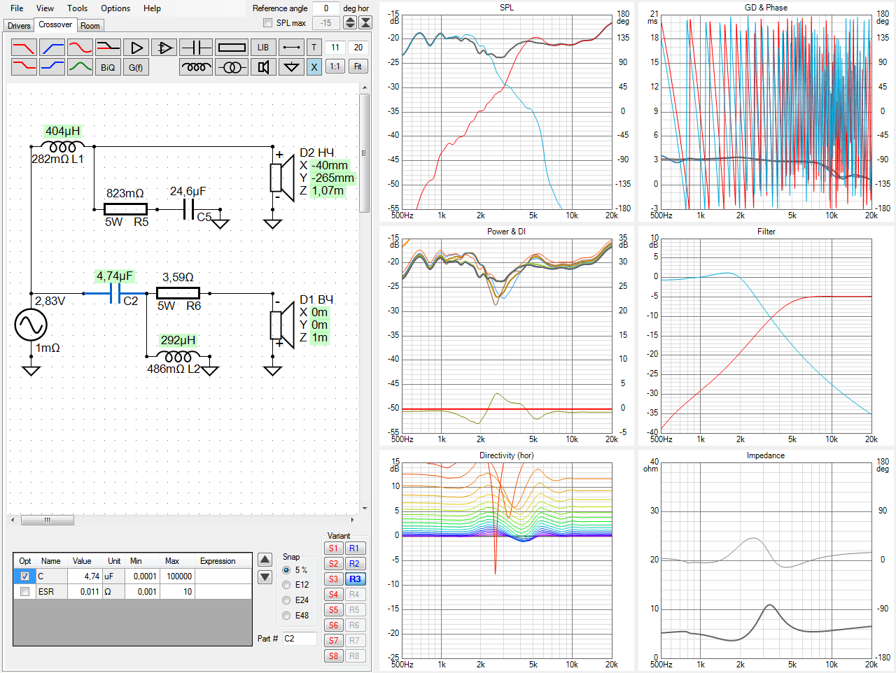

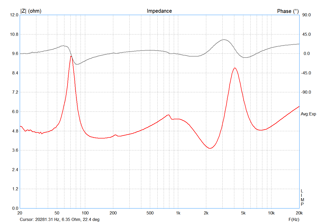

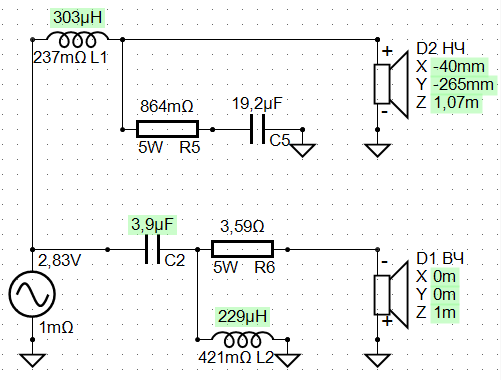

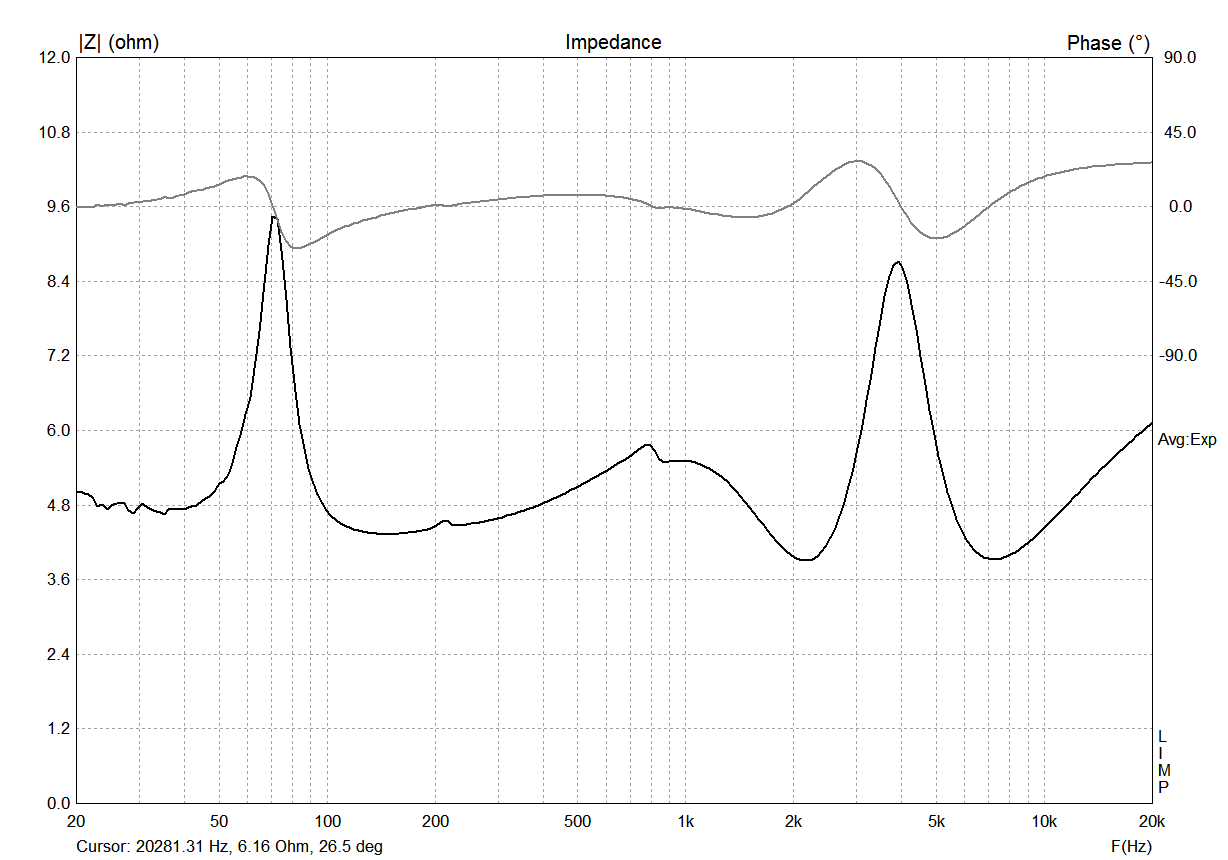

11 вариант, импеданс (одно радует импеданс совпадает с расчетным):
шум завтра прослушаю вне замеров, через лампач, потому как динамики компа явно не годятся для таких дел.
12 вариант. Изменил емкость и индуктивность на ВЧ (черный -11, красный - 12):
Несмотря на появившуюся яму на 5,5 кГц звучит "мягче".

5.5 кгц отвратная частота, харч в звуке
Можете расписать частоты, какие хорошие а какие лучше приглушить?
Быть такого не может.
Скорее, благодаря яме.
Импеданс за 8 Ом переваливает на ВЧ, тогда как в 11 и 12 вариантах в норме - 4 Ом.
Да благодаря яме лучше.
6,677
5,253
203
Если 8 Ом, а не 2 Ома - я не сказал бы, что плохо. На ВЧ должно быть в идеале сопротивление гасилки+ВЧ динамика=+/-8 Ом, но не четыре!

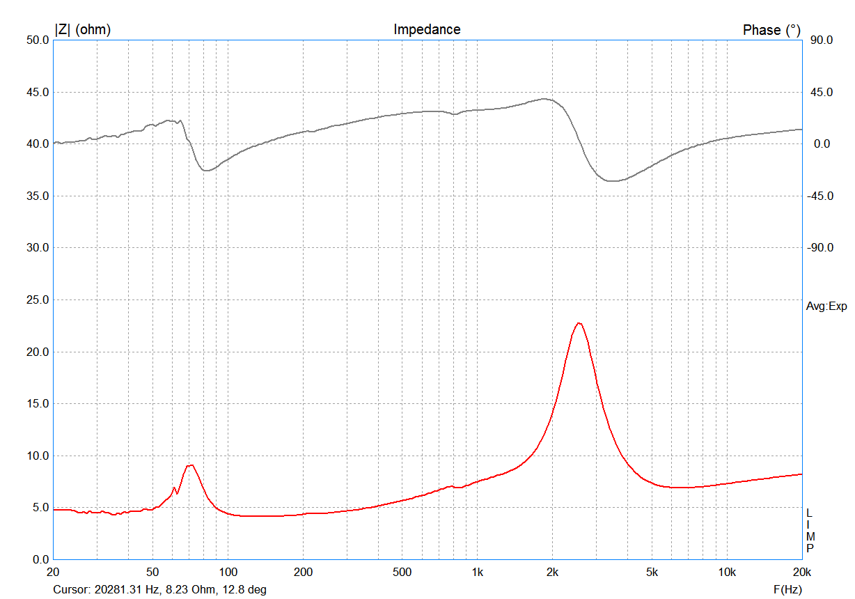

Импеданс 12 варианта по схеме 11, но с подсказкой от АБ:

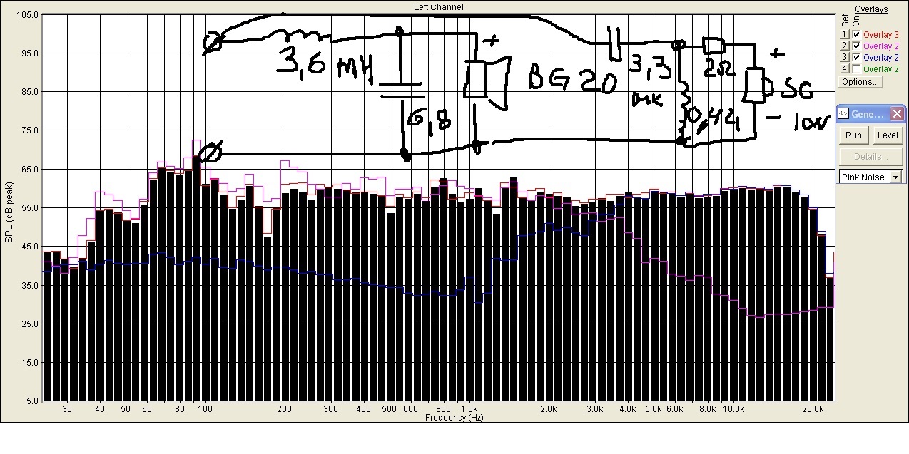

.1. Шум в стереорежиме , нужно искать точку без свалки от интерференции. Скину вам другой трек, полезнее этого.
2. вч шум чуток с чуть задранной срединой, оскоминой, хотя вполне неплохо.
3.Нч шум напрочь без низа, средина акцентирована.
4. Работать и работать)))))
5. шум обещанный для стерео https://cloud.mail.ru/public/A4UL/4xeEP9jGK
6. В небольших колоночках полезно бывает наклонить басовую полку вправо, этим сместив баланс вниз и придать основательности нижнему участку. А у вас ачх НЧ скорее всего ровнейшая до точки стыка, звук ярковат , мониторный, он всегда ярче , если смайлик не делать.

почему НЧ без низа?
28,303
13,621

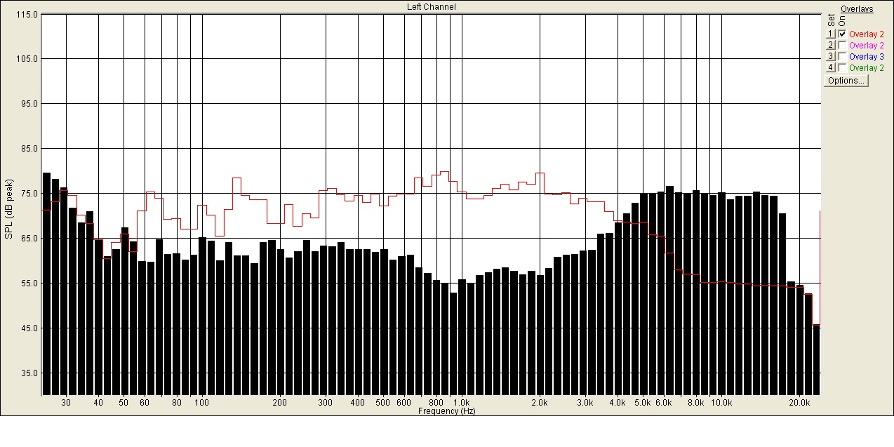

Нет ощущения, что звучит басовик, словно отрезано ниже 200гц. Спектрой ещё не смотрел, морока собирать измерилку. И на прежних треках у вас то есть низы, причем, инфразвуковые, в районе 20-40, то нет их вовсе. Вероятная причина- средина торчит, задрана цобелем, индуктивность катушки мала, бас маскирован этой торчащей срединой.
Басовый шум должен и на слух звучать как басовый, словно шум морского прибоя, а не чайника на печке.

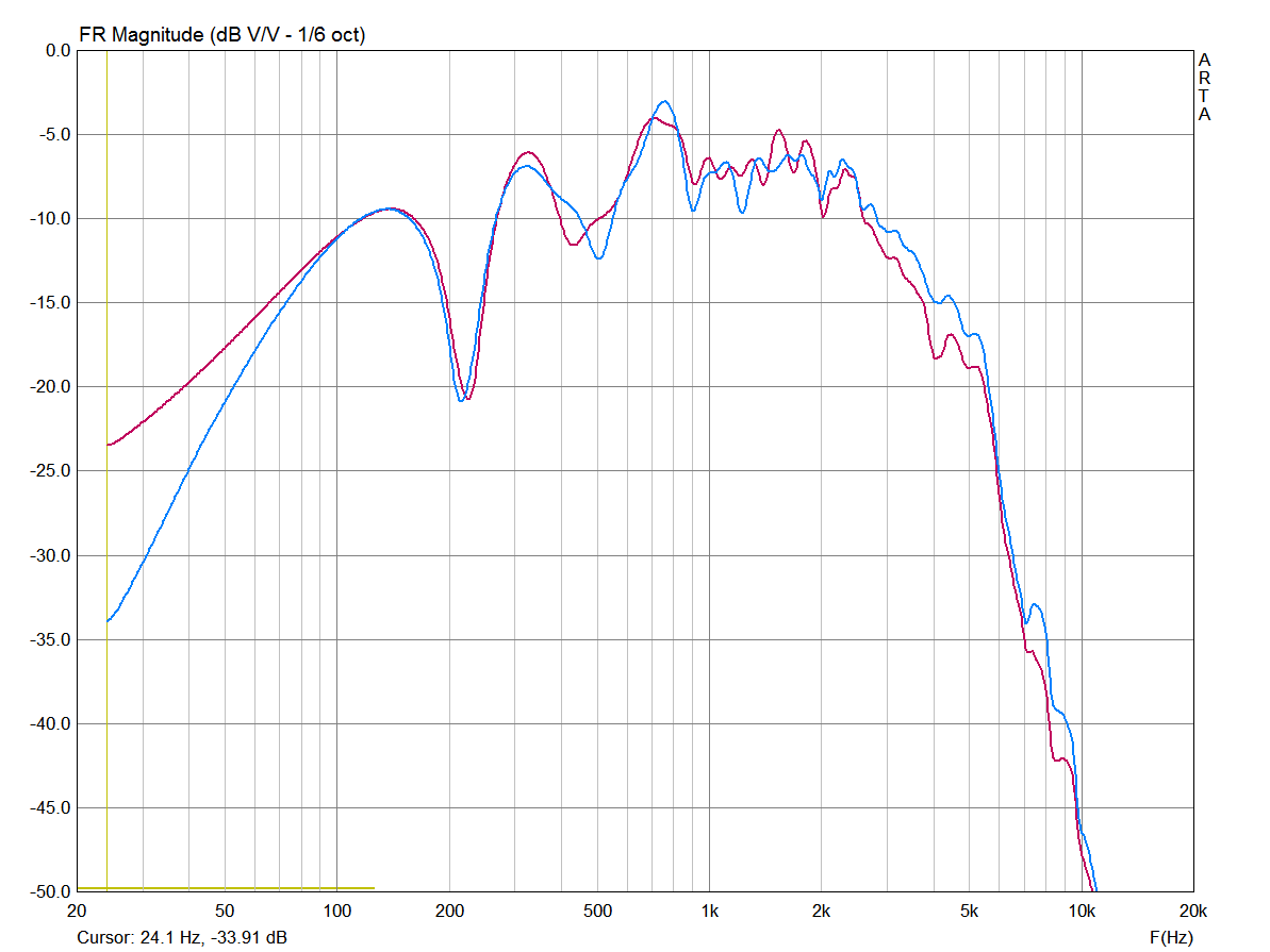

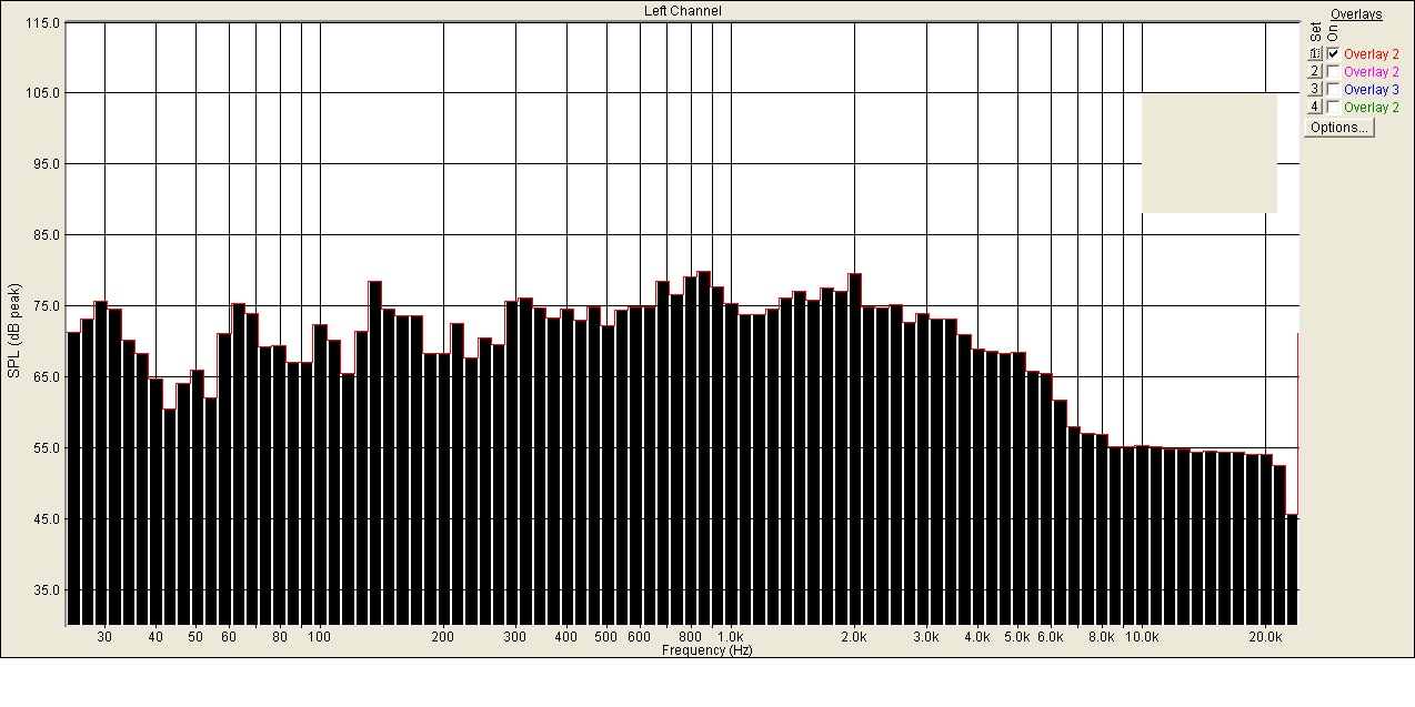

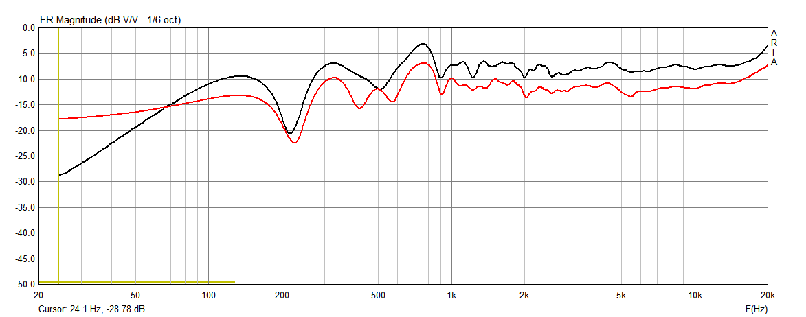

28,303
13,621

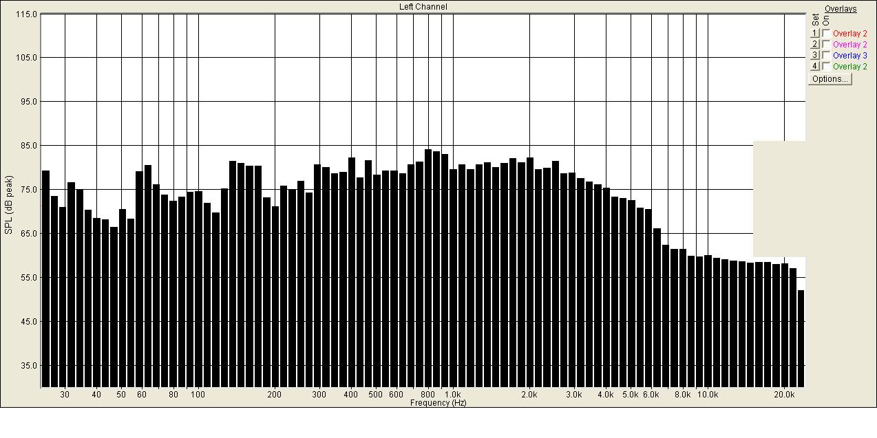

СМОТРИТЕ ВАШИ АЧЕХИ. Практически вчерашние, с провалом на нч. Это комната и узкая фронтпанель. И нужно микрофон поближе к колонке, чтобы увидеть края ачх без влияния окружения.
Излом на 5 кгц пищалкиной ачх наверху и создает этот кислотный призвук. Надфилем спилите его к свиням.

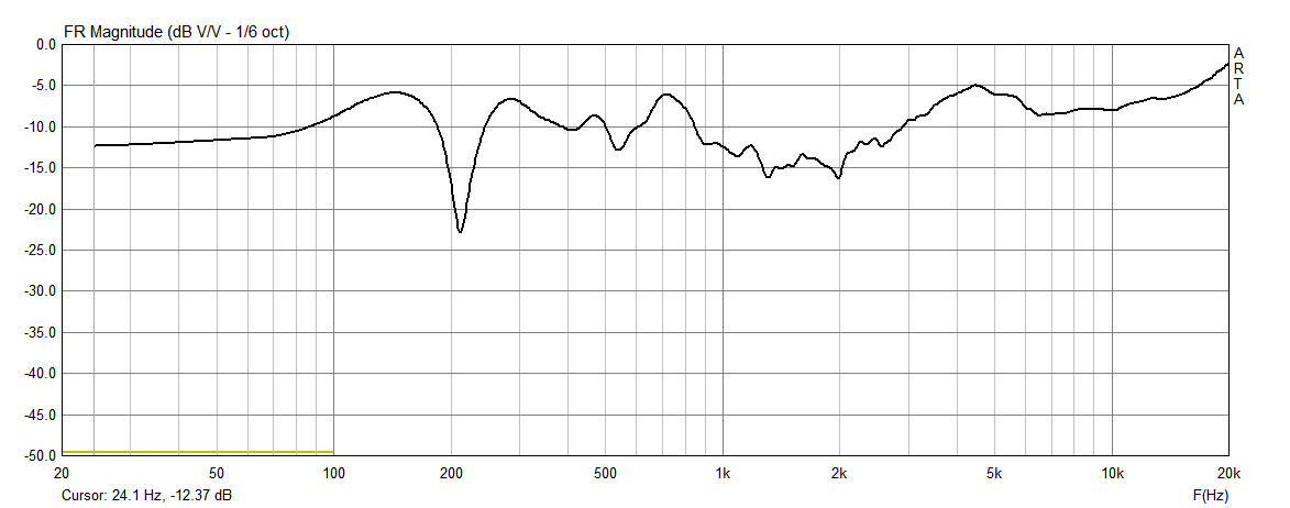

Уже спилил, вчера еще. Этот шум с последним фильтром АЧХ, вот он:

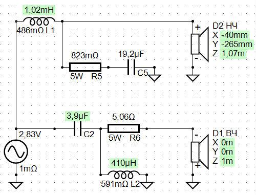

А вот сегодняшняя АЧХ и импеданс с новым фильтром и разделом 2,5 кГц:
АЧХ с тем же фильтром, но на входе 7,5 мкФ емкость:
28,303
13,621
Вы же сами видите новую вашу ачх вч фильтра, с 5 кил-вч полка с крутым изломом . Откуда вдруг 2, 5 кгц взялись?
3. 9мкф и 0,4 мгн слишком жесткий набор для вежливого фильтра.
По совету Николая сделал. Где там полка? На 4 кГц вылазит горб ВЧ динамика с таким низким разделом.
28,303
13,621
я вам ачх выслал, реальные, с вашего же микрофона. Туда и смотрите.
А для полного счастья снимите ачх суммарную, нч +вч. По полосам у нас уже есть.

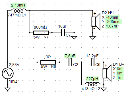

Высокая частота стыка проваливает средину , если пищалка выше уровня слуха, мид суживается отдачей на этих частотах, а пищалка слишком далеко работает. не перекрывает своим излучением зону излучения мида.
Это я и думал. Тогда давайте обнулим измерения с такой высокой частотой раздела. Розовый шум что присылал схема сохранена, но разобрана, там 4,5 кГц стык.

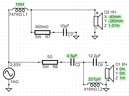

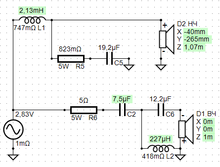

Вот новая схема №13:
И ее АЧХ:
28,303
13,621
резистор в вч контуре добавит вам емкости к вашему С2, убавив индуктивности катушке 418 мкгн, плюс третий собачий порядок фильтра( что вы все так его обожаете) . Крутим кино назад.
Применяю с недавних пор резистор в НЧ фильтре вместо цобеля или просто катушки, прекрасный результат и на слух и по ачх. И сшивается с пищалой влёт.
Либо гениальный фильтр от Кубиков, там ачх просто загляденье, сплавным в несколько вежливых изломов спадом. А вы все носитесь с симуляторной баландой.
5,026
3,130
145
По схеме от Троелса. Дело в том, что 2 порядок для ВЧ динамика с низким разделом звучит плохо, 3 намного лучше. Не забывайте сопротивление у ВЧ 3,5 Ома.

И что, что 3. 5 Ома? Докиньте резючок 3 ома, будет 6-омная. И чутьё уравняете с мидом.
Троэлс - можно читать на сон грядущий, но принять за аксиому- эт врядли.

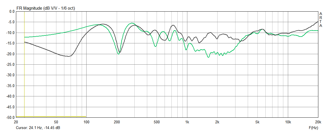

Вот тот же фильтр, но по оси НЧ динамика, наконец АЧХ не особо изменяется:
красная - по оси ВЧ ,синяя - по оси НЧ:
Резистор на входе ВЧ фильтра заменен на 8 Ом, черная по оси ВЧ, зеленая по оси НЧ:
13.3:
АЧХ синяя по оси НЧ, красная по оси ВЧ:

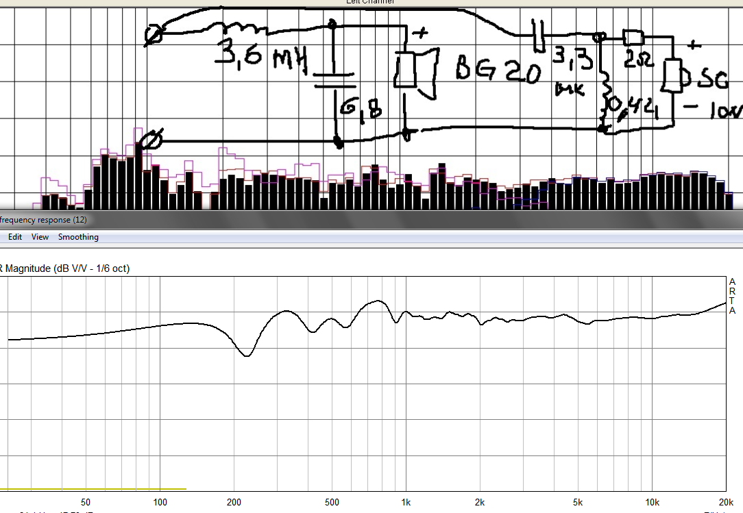

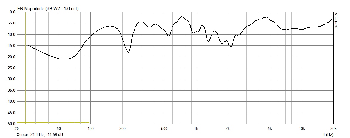

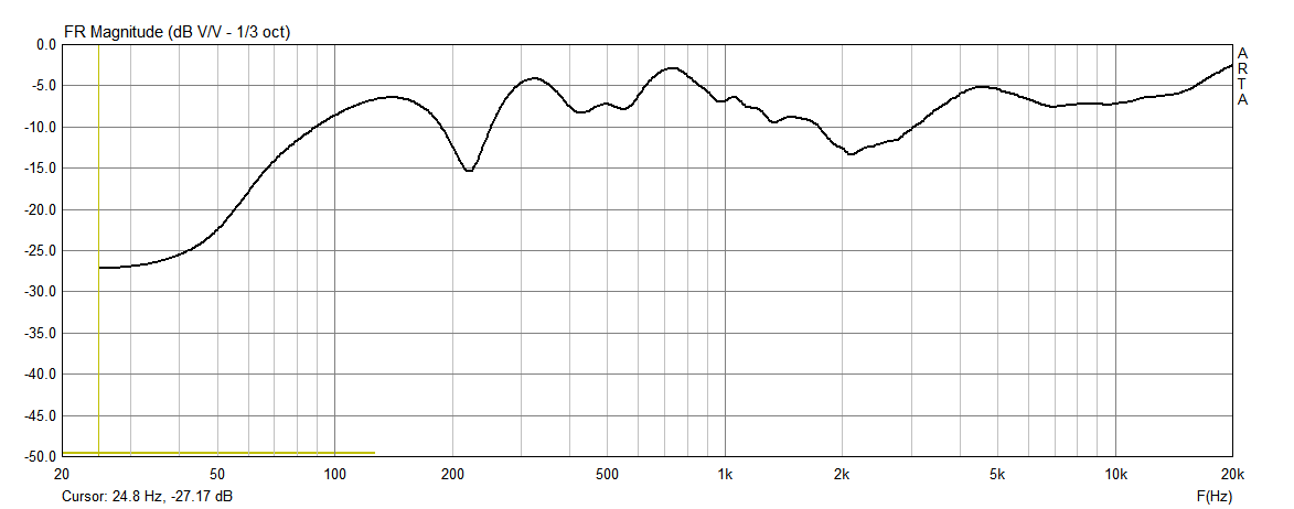

АЧХ странная, словно на ровную линию кто-то пяткой наступил на 2 кгц, заодно провалив чрезвычайно важный для звучания участочек 1200- 1300гц. Так не годится, лажа. Хоть и от самого Троэлса. А последняя ачх- ещё забавнее, словно задницей уселись на неё.
Варианты перебираются в большом количестве , все промежуточные кривульки выкладывать- компьютер сломается. Нет смысла. Вы задали параметры и получаете мульку. А я сперва мульку получаю, нужную, по задаче, а уже потом смотрю, что там за схемка вырисовалась в финале.
Первая навскидку выловленная ачх двухполоски, сравните со своей
    246.9 KB · Просмотры: 203

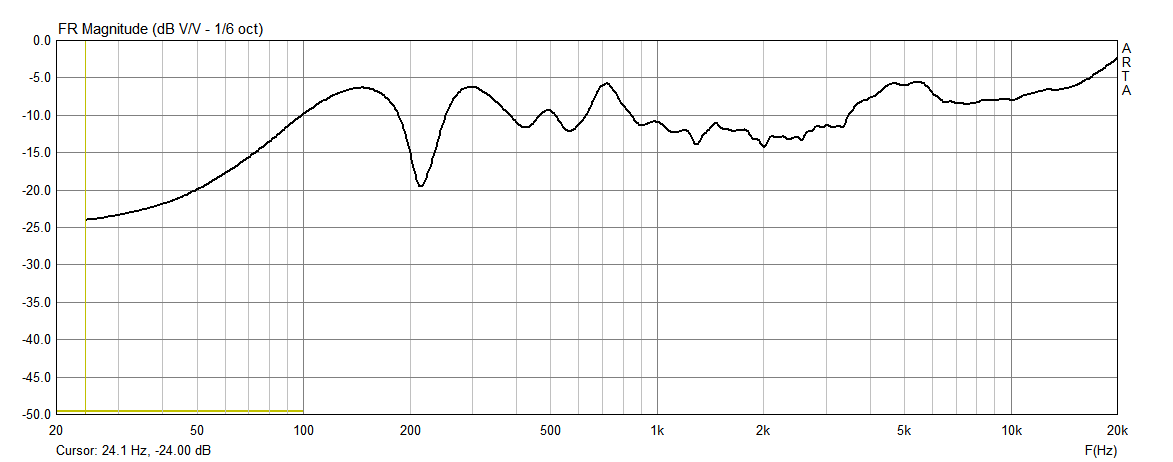

У Вас ШП. Можно попробовать с 2 порядком. На НЧ такую индуктивность ставить много, думаю 2 мГн это максимум.
Или пусть будет как было на 2 порядке, вот сравниваю:
Но по оси НЧ будет яма.
