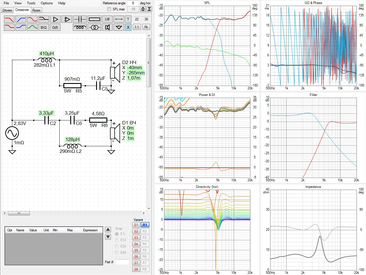

9 вариант:

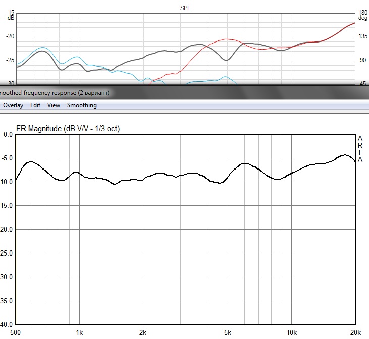

По-прежнему считаю лучшим вариант 2. Ему только доработать верхний край АЧХ НЧ звена, и в конце - коррекция ВЧ звена, если понадобится.

Да, я понял Вас. Вот только что смоделировал. Правда конденсатор второй на ВЧ пришлось ставить почти такой же как и первый.
9 вариант:
Этот что ли: https://ldsound.club/index.php?thre...-3872-vifa-xt25tg30-04.104/page-4#post-13073?
Да, этот, за основу.
Вариант 9 интересен, но пилять шикарную пищалку столь круто... Вариант 9 равен варианту 7 (и 8), где проблемы несинфазности на 1...2 кГц решены увеличением крутизны ската ФВЧ.

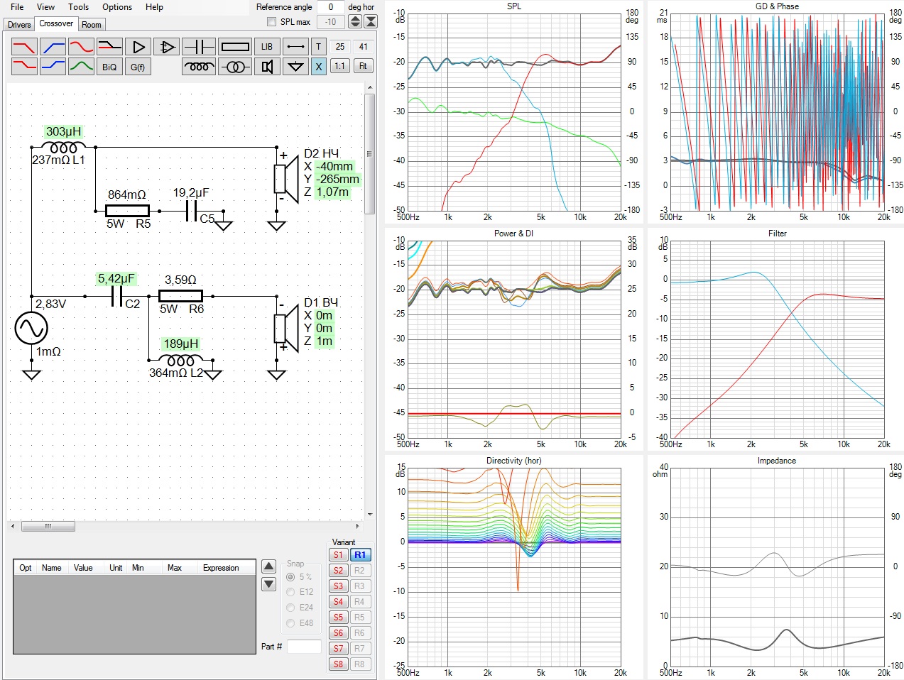

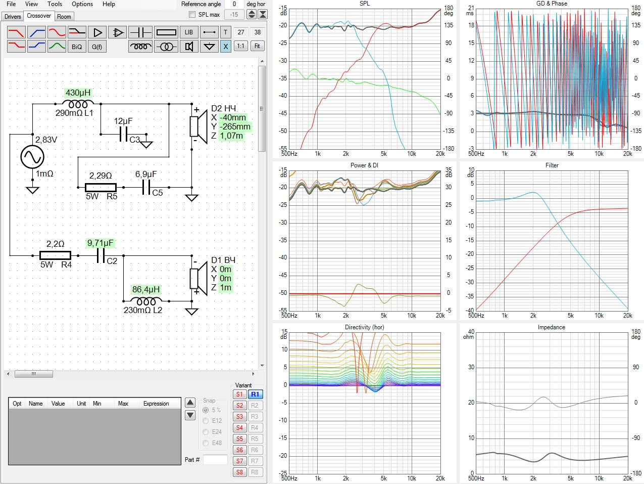

2 вариант расчетный и реальный:

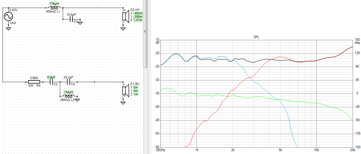

Идя по пути уменьшения деталей, набросал 10 вариант. АЧХ ровная, импеданс без выбросов:
6,677
5,253
203
Неплохо, но.
1. Частота раздела 3,5 кГц - высоко.
2. Пик 5 кГц срезан всего на 10дБ ниже общей АЧХ - следствие мелкой катушки ФНЧ.
Постепенно увеличивая катуху в НЧ, а за ней, следя за изменениями, - в ВЧ звене, можно попробовать выйти на раздел ниже, одновременно сгладив АЧХ отдельных звеньев, а из-за сглаживания ФЧХ зона дружбы может расшириться от 1 до 5 кГц, то есть, на всю зону совместной работы.

Не получается ниже с 2 порядком на ВЧ.
ВЧ на нижнем крае имеет выброс.
6,677
5,253
203
Да, у ВЧ горб на 5 кГц. А у НЧ - резкий пик, и в противофазе. И если Вы дадите им обеим работать на 5 кГц, добившись ровной АЧХ, скажем, по оси ВЧ, то выше по углу, в сторону ВЧ, будет пик от ВЧ головы, а по оси НЧ будет провал от более сильного противофазного влияния НЧ, а по комнате - отражения от ВЧ пика в полной красе. В Вашем случае придется мириться с плавным горбом ВЧ в пользу слитного.и непрыгающего по фазе и амплитуде звучания, имхо. Хотя... Можно попробовать второй на ВЧ с горбом на 3 кГц, подтянув вверх левый скат горба АЧХ ВЧ динамика, просадив всю область ВЧ на пару дБ. Тогда раздел будет ниже 2 кГц, ВЧ должен потянуть. Соответственно, НЧ начать валить ещё раньше, катушка больше 1 мГн, от НЧ - никаких артефактов на ВЧ.
Дружная работа, по моим последним наблюдениям, равно важна с ровной АЧХ.

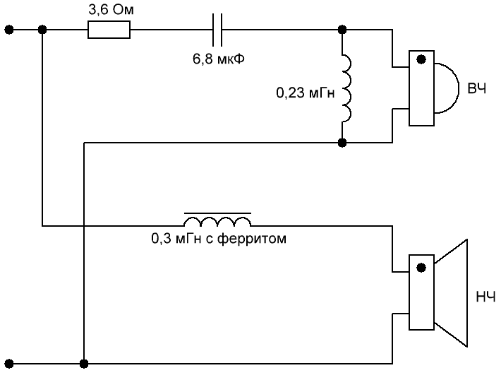

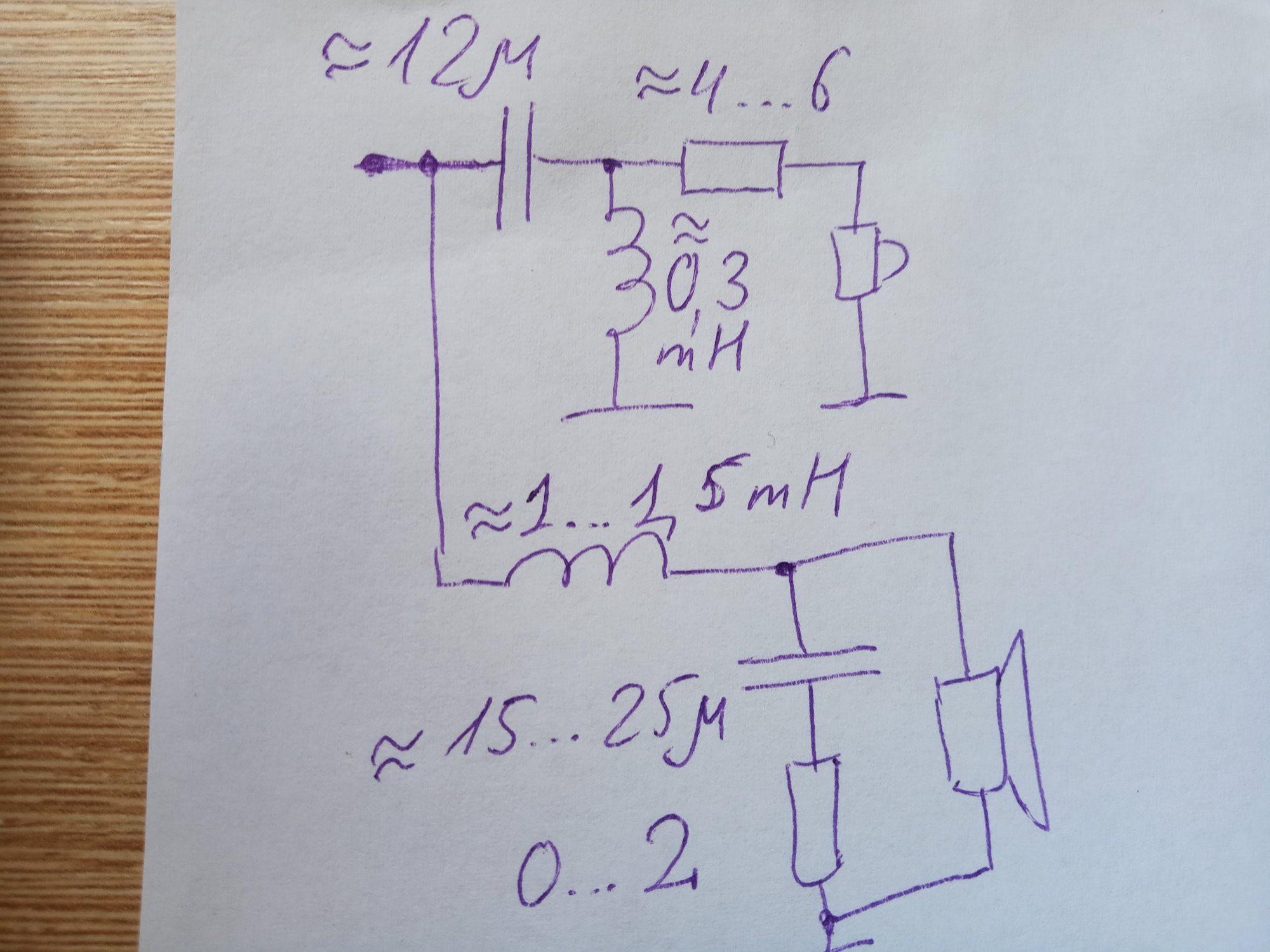

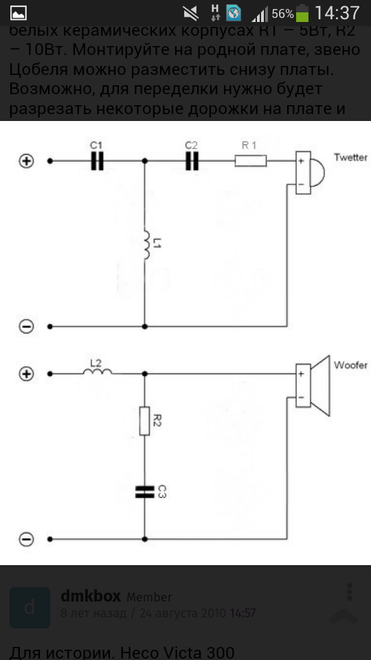

Можете нарисовать схему фильтра по 2 варианту?
А я уже попробую поиграть с номиналами.
6,677
5,253
203
28,303
13,621
Резистор 3, 6 Ома на входе вч фильтра виртуально добавит вам емкости к 6, 8 мкф, и без того конской, а индуктивность 0,23мГн рухнет вдвое. АЧХ получится собачая.
Что такое НЧ фильтр для мида из катушки 0,3мГн - это меньше чем ничего. Динамик как выл и орал на средине, так и будео орать и выть, а вы будете забавляться картинками , вместо того. чтобы дать шум, музыку, послушать , усомниться в выданной вам схеме и на ходу добавить-убавить деталек и выправить нужное звучание.
12 мкф на вч фильтре....Всё. Цензурные слова закончились, а другие здесь не принято. Умолкаю.

Учитывайте сопротивление динамика оно 4 Ома, а не 8 Ом как большинство. По чебышеву к примеру, 3000 Гц раздел, выдает 13 мкФ и 0,2 мГн.
Не частота раздела, а частота среза, так и считать нужно не на 4 Ом, а на 4 + добавочное сопротивление 4-6Ом, а это уже не 12мкф, а гораздо меньше, срез по Чебышеву не круто ли?
Чебышевский фильтр на вч- это ж какое вИдение звука должно быть :)
4-омная пищала и току отожрёт и импеданс просадит и крику не оберешься. Ей сам бог велит добавить гасилку, доведя импендац хотя бы до 6 Ом. Тогда срастется.
Либо трансик намотать , как у меня сделано. Катуха вч фильтра- она же понижающий автотрансик с 8 Ом на 4 Ома.

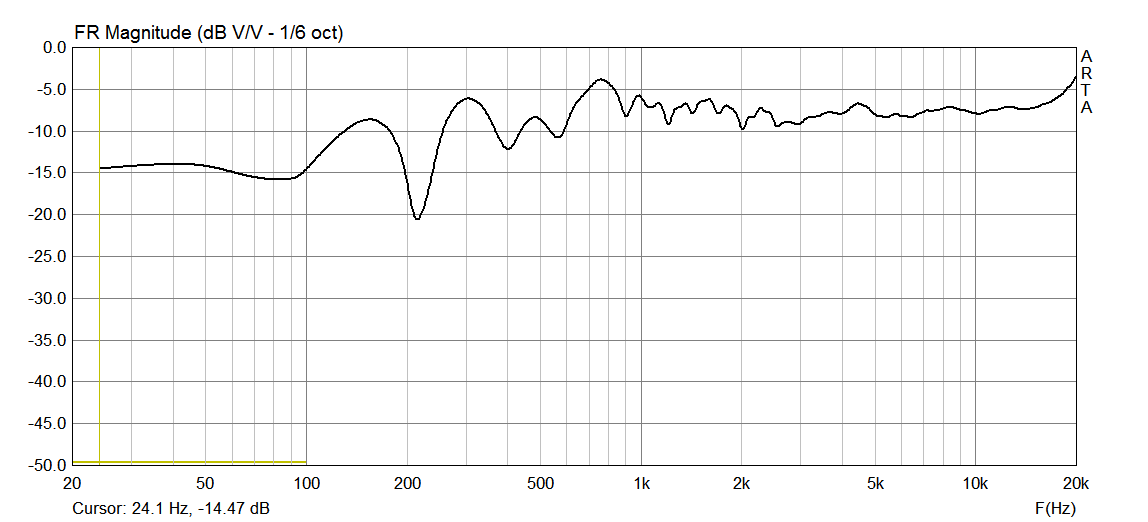

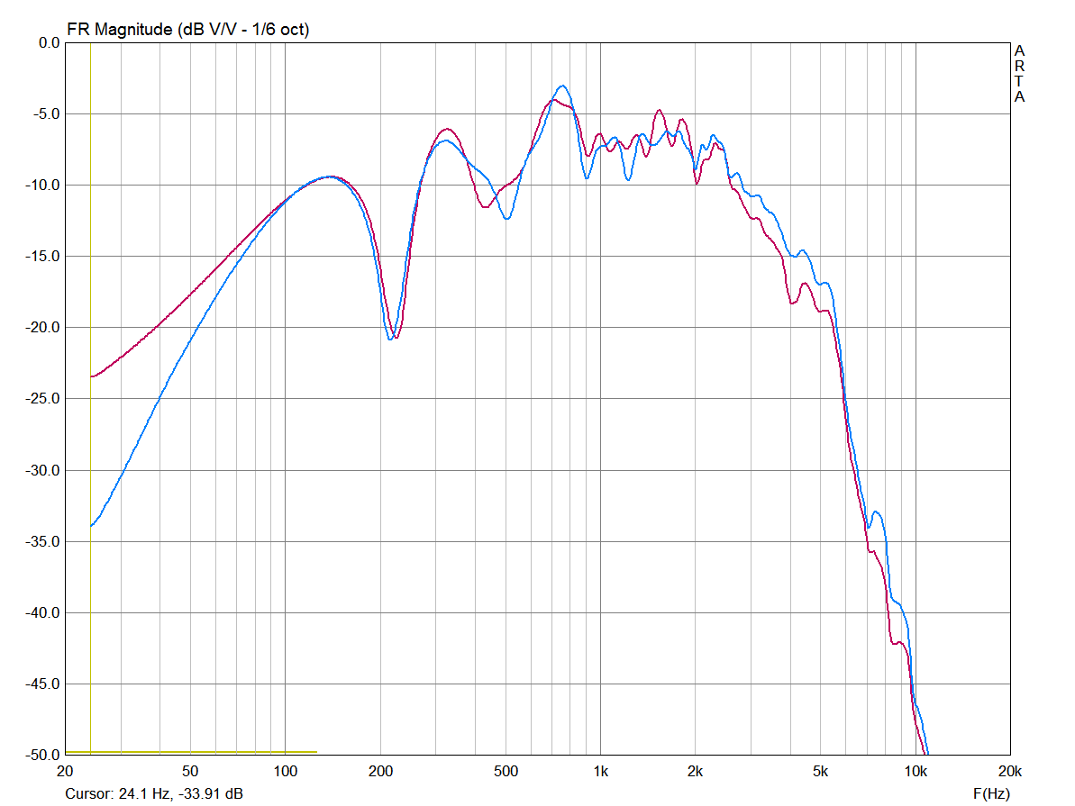

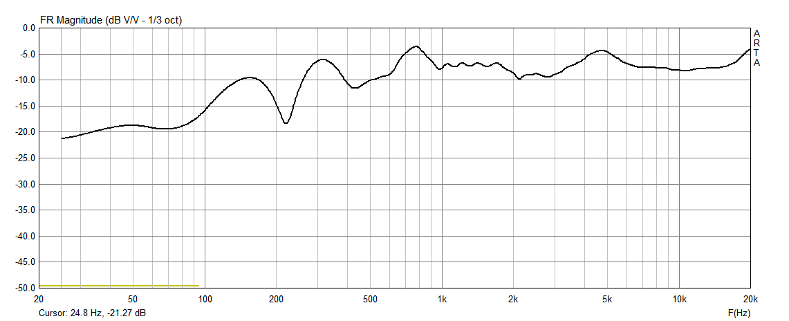

Вариант 10 смоделированный: https://ldsound.club/index.php?thre...x-3872-vifa-xt25tg30-04.104/page-9#post-14141
Реальный сглаживание 1/3 (не совпадение возможно из-за не очень точных номиналов в моделировании и в реальности):
Сначала послушал, звук не понравился, потом измерил.
Реальный сглаживание 1/6:

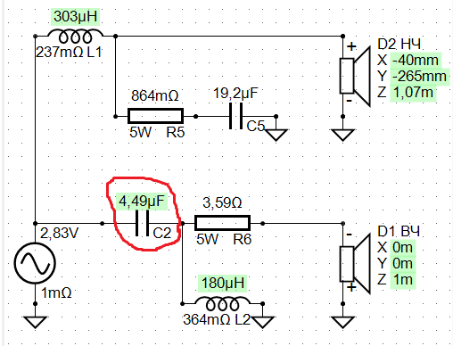

11 вариант.
В схеме изменил входной конденсатор в ВЧ фильтре с 5,4 мкФ на 4,5 мкФ и вот что вышло, бугор на 4,6 кГц пропал:

11 вариант.
С виду красивая АЧХ, но чувства противоречивые. По-прежнему НЧ играет на пике 5кГц и даже выше. По-прежнему скаты очень крутые, а частота раздела почти 4 кГц. Как и раньше, будет сильно изменяться АЧХ в зоне 4,5...6 кГц при изменении угла по вертикали. Может, ещё раз с пирамидкой из войлочных шайб...
5,026
3,130
145
Уже не помню какой вариант, но были, что звучали хорошо. Этот по звуку так же не плохой и если с импедансом все ровно, то оставлю его. Сил/желания уже нет возится, да и времени не хватает.

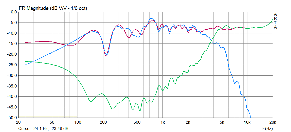

Ясно, послушал вроде так и есть, ну или примерно так, могу записать.
Что из плохого, электрогитара звучит не очень, каши много. Т.е. было лучше с другими вариантами или уже приелось все.
Я подумал, может еще проблема в том что динамики разнесены на передней панели далеко друг от друга?

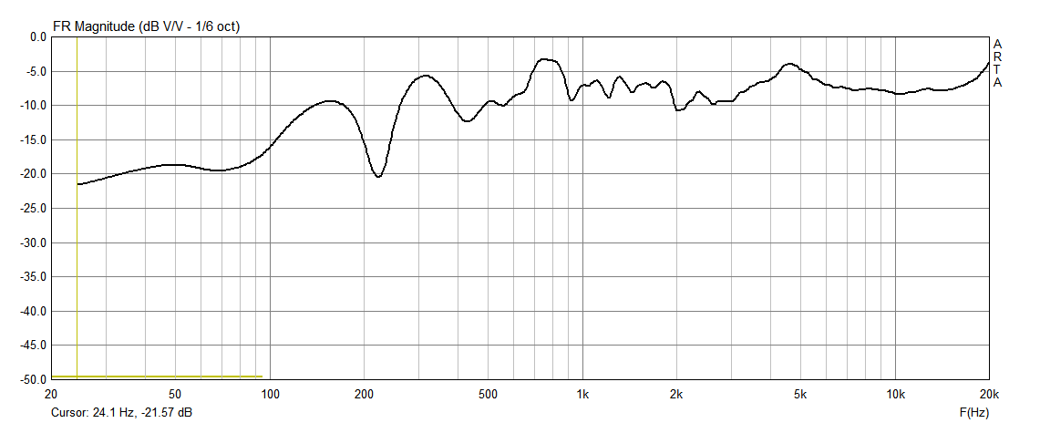

Синий без пирамидки, красный с пирамидкой из фетра. 4 круга по 4 мм каждый:
28,303
13,621
разнос динамиков на фронтпанели делает невозможным высокую частоту стыка, фаза их на стыке при этом ведет себя непредсказуемо, ачх какая угодно что на оси что вне её. Стык в районе 2-2, 5 кгц упрощает это дело. Эта проблема возникла в макете Кубиков, там пищалка в колонках 6АС224 оттянута от басовичка на приличное расстояние и сразу проблемы.
Понять, удачно ли получилось на стыке, можно, сняв ачх в разных направлениях от линии стыка динамиков, некой акустической оси, где сосредоточено излкчение обоих динамиков.
Удачный стык достаточно равнодушен к смещению микрофона по сторонам
