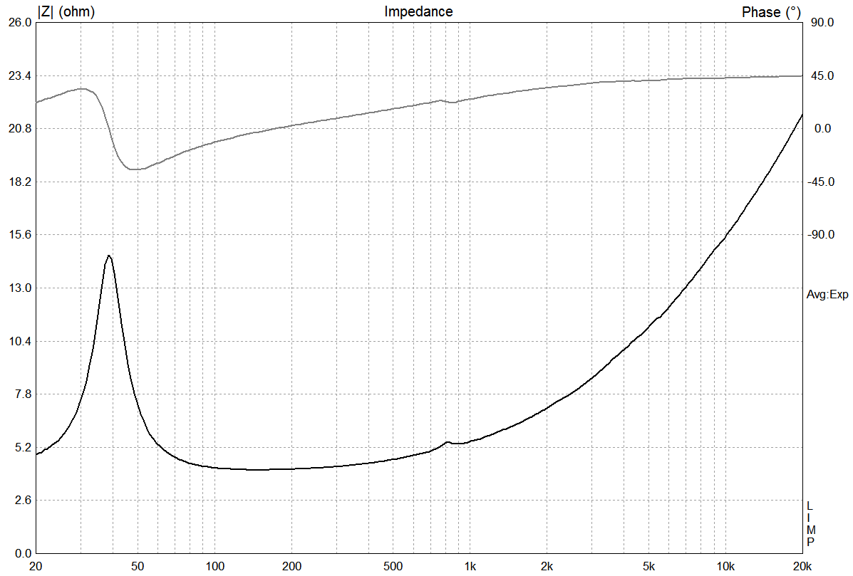

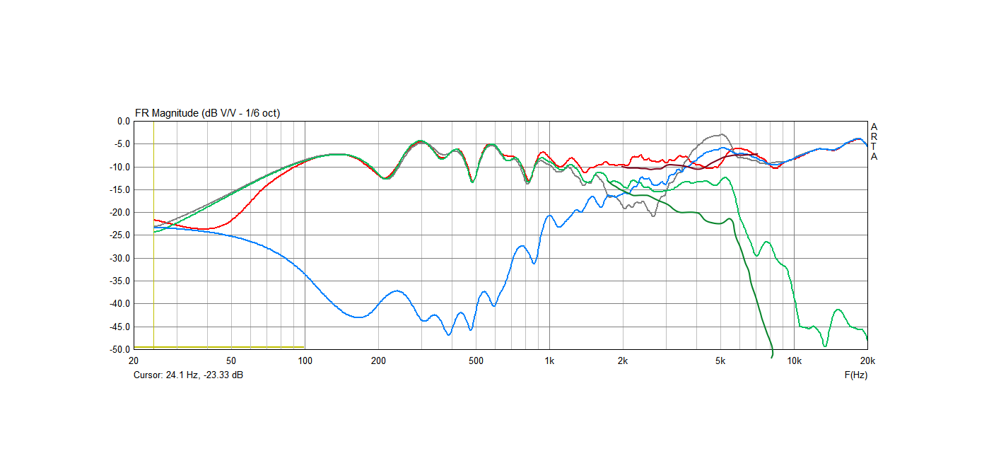

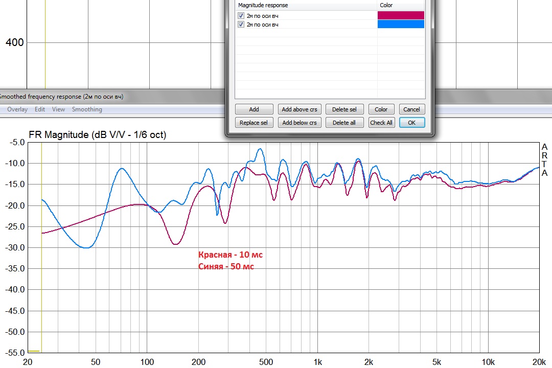

Еще вопрос, ко всем. Подскажите пожалуйста, что это может быть на 800 Гц у НЧ динамика? Яма эта с фильтром и без фильтра, на импеданса так же ее видно немного.
Посмотреть вложение 5547 Посмотреть вложение 5546
Переключение деталей дело именно секундное, они передо мной на макетной доске, провода от колонки протянуты к доске, сюда же подведен выход усилителя, микрофон смотрит на колонку. Площадочки из стеклотекстолита, на них распаяна схема фильтра, отпаять-припаять деталюшку- пара секунд либо на ходу подкинуть в параллель другую деталь и услышать, как меняется звучание и увидеть изменение ачх.
800гц- отражения внутри ящика, резонансики.
Внутри уже забил поглотителем. А не может это случайно быть отражением от рамы корзины. У меня 4 ребра, но ширина у них около 4 см.
При снятии импеданса в воздухе, на тех же 800 Гц снова есть небольшой подъем:

запросто может быть и корзина. Я бы рыхло забил ватой пространство за корзиной и сравнил .
Второй вариант- стакан , в котором звучит динамик, с толстой стенкой фронтпанели и нераскрытым внутренним краем отверстия.
Может со стороны диффузора оклеить эти ребра поглотителем? Думаю хуже точно не будет.

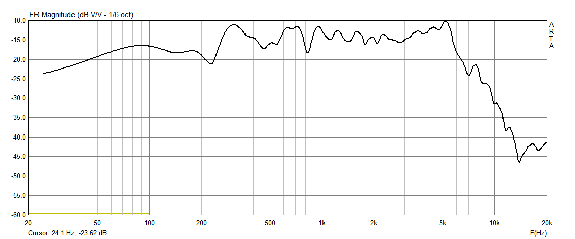

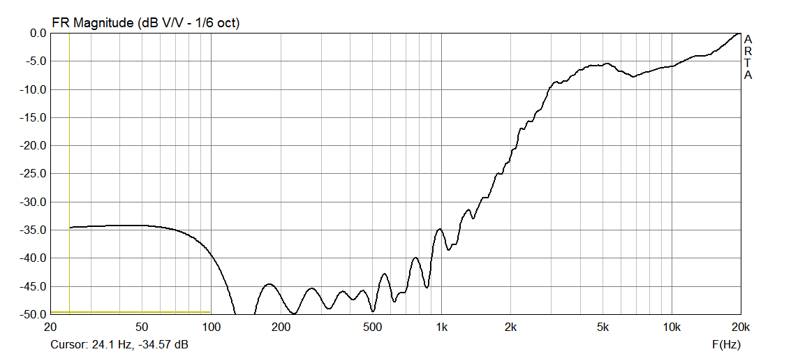

Смоделировал свой фильтр, который в точности совпал с реальным. Смоделировал фильтр ВЧ от Троелса. Результат явно лучше, завтра и попробую 3 порядок на ВЧ.
Кривая с рисунка слева присутствует на ранее опубликованном рисунке, значит, надо подписи поменять местами :).
Не вижу выгоды от третьего порядка. Ваш второй прилично режет то, что надо.
Стесняюсь, но предложу: на НЧ - одна катушка, 1,0мг, на ВЧ - 6,8мк и 0,3мг или 9,1мк и 0,18мг:unsure: Похоже, надо на 2кгц получить уровень -6дб от средней полки.
Про -6дБ уже писал ранее! Одна катушка - было, это вариант №2. Пока вариант 4 - лучший в плане немешания динамиков друг другу. Однозначно требуется бОльшая катушка в ФНЧ (тоже было...). И пару Ом последовательно с ёмкостью на землю. И опять было... ВЧ звено шлифуйте после НЧ звена, оно гораздо гибче, чем НЧ.
Да, Вы правы, да там и по кривой видно.
3 порядок показывает гладкую АЧХ, тогда как у меня она с пиками. Не знаю может попробовать.

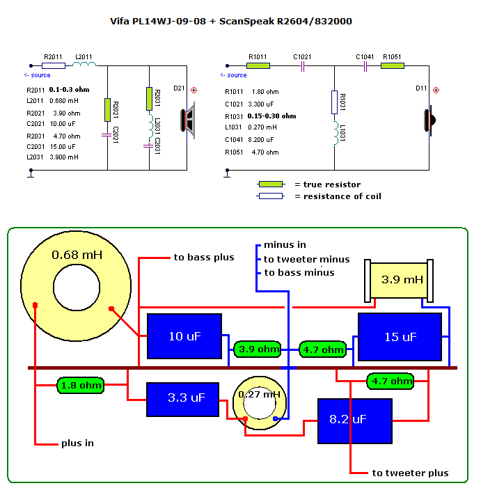

Фильтр 3 порядка от Троелса, но без гасящих резисторов (совпал с расчетным в программе):
Но пока 3 порядок по ровности АЧХ уступает 2, с 2 на НЧ. Нашел у Троелса вот такую работу, АЧХ НЧ динамика схожа с моей, попробую ее: http://www.troelsgravesen.dk/VifaPL14WJ-R2604.htm

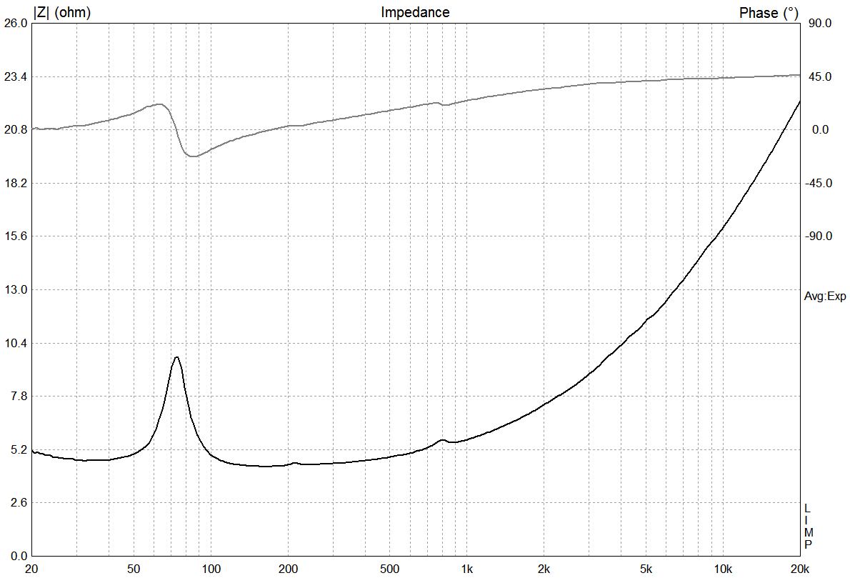

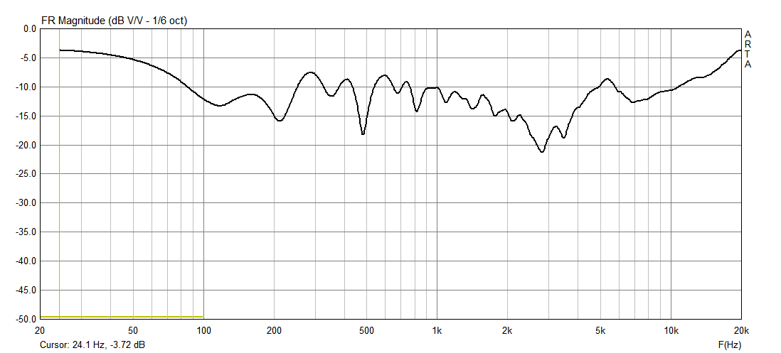

Думаю, надо вытащить динамик из корпуса и измерить на весу в руках. А LIM файл голого динамика остался? Есть там щербинка?
Чем хорош LIMP, показывает на импедансе всякую гадость, например, утечку воздуха через незаметные щели в корпусе.
Всякие щербинки, особенно на фазе - сигнал, что там что-то не так.
Если голый - чистый, значит дело в корпусе.
Если голый - грязный, может быть что угодно от дребезга корзины, резонанса воздуха внутри корзины до протифозазы полоски за гофром, о чем я уже писал (было в "Радио" в 1953 году).
Думаю, это спортивный интерес, вряд ли это критично.

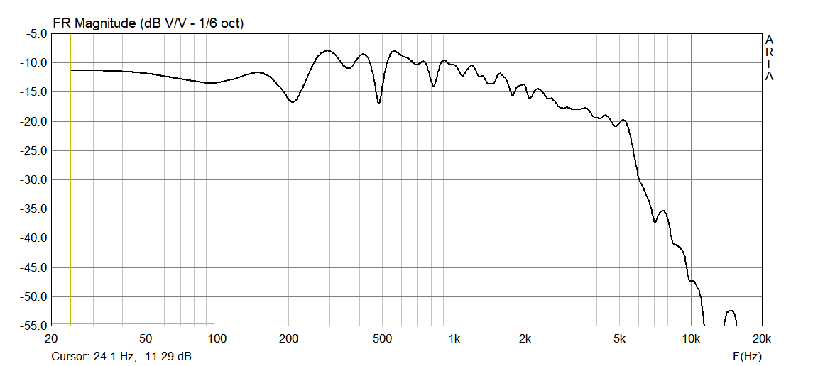

Остался. Я выше написал и картинку добавил динамика в воздухе. В воздухе остается так же. Ну АЧХ в воздухе не мерял естественно.
3 порядок дает ровный спад на ВЧ. Но не стыкуется с моим 2 порядком, и тем более 1, никак. Пробовал 2 фильтра от Троелса для данного динамика, так же 3 порядок. Не очень совпадает, а в паре с НЧ вообще начинается жуть.
Вот прилагаю спад АЧХ от Троелса и мой фильтр собранный по его схеме, точно такой же. Шкалу сделал такую же. Спрашивается где правда? Они не то что разные, совсем другие. Понятно влияние передней панели и т.д. но как он у него ушел вниз на 3500 Гц, тогда как у меня на такой частоте и не думает падать. Понятно микрофоны разные, но чтобы настолько, сомневаюсь:
Наверное вернусь к 4 варианту и оставлю его.
Тогда понятно - динамик. А вот АЧХ в воздухе иногда снять полезно (даже держа на весу в руке), просто для интереса.
Очередной раз про LIMP - взбрык по фазе на ровном месте обычно говорит, что в динамике что-то не так. Это может быть и резонанс какой-нибудь, и плохая проклейка и прочие механические проблемы.
Поэтому есть смысл снимать кривую импеданса не только НЧ динамика только для определения T-S параметров, но и для других динамиков.
Часто видна плохая центровка, мусор в зазоре и пр.

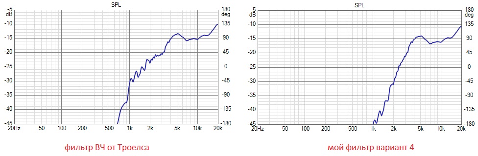

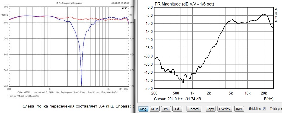

Насколько я понимаю, у Троэлса изображены не АЧХ фильтров (НЧ и ВЧ), а полная АЧХ согласованного и несогласованного включения динамиков... Это он так хвалится, насколько в фазе на частоте раздела работают динамики в его схеме.

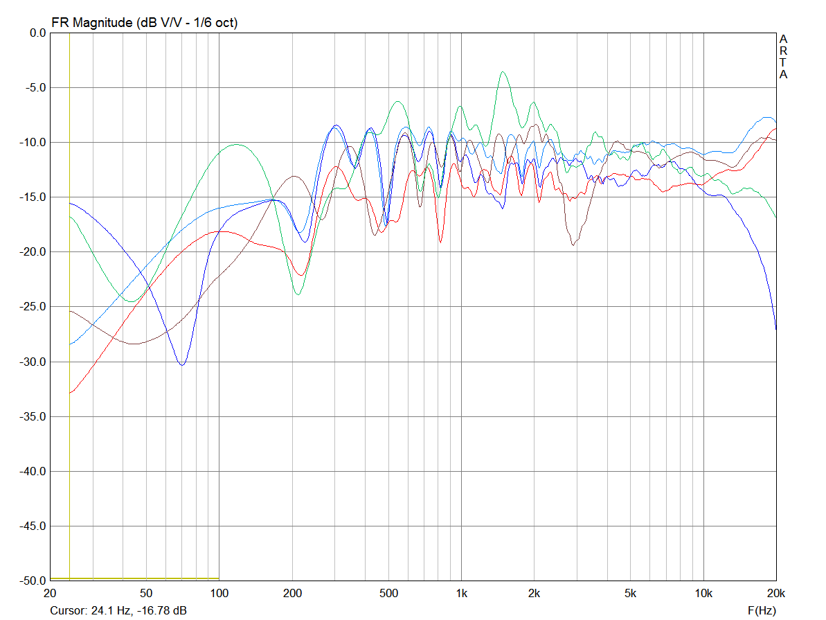

1 м (красная) 10 мс и 2 м (синяя), по оси ВЧ, 50 мс:
1 м (красная)
15 градусов (голубая)
30 градусов (синяя)
30 градусов вверх (коричневая)
30 градусов вниз (зеленая)
Выше приводил схему фильтр от Троелса, вот что с моими динамиками вышло:
НЧ из этой же схемы:

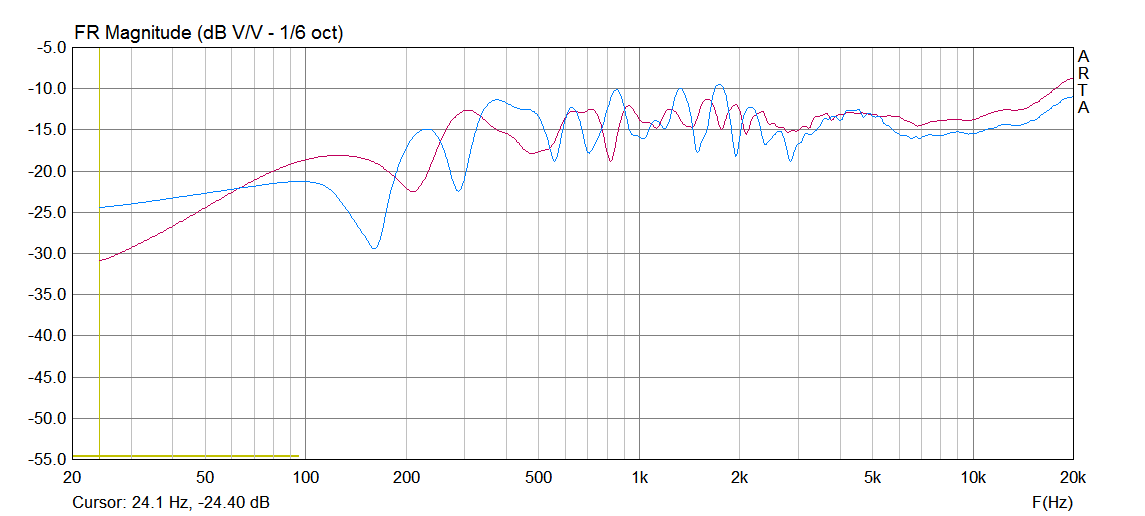

Еще раз фильтр НЧ от Троелса 2 порядок (красная) и мой из варианта 4, 2 порядок (синяя):
Этот оставим, но вариант №4 не оставляйте.
Кстати, что за конденсаторы такие: у одного активное больше Ома (на какой частоте?), у другого - 0,01 Ом (???)
Там разные, МБГО-2, К73-16. 630 В, 300 В и 160 В. Думаю сопротивление зависит от напряжения конденсаторы. Измеряю на 100 Гц в основном, там и фаза в самом низу -90 градусов.

1 м (красная) и 2 м (синяя), по оси ВЧ, 10 мс:
1 м (красная)
30 градусов (синяя)
Ух ты, как интересно!
С третим порядком по ВЧ - для интереса перебросьте полярность ВЧ, чисто для себя.
С двух метров лучше видно, что СЧ победили всех остальных. А сие есть крик.

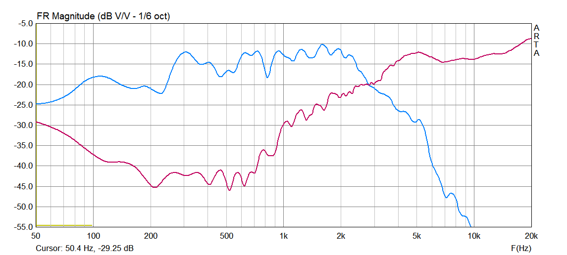

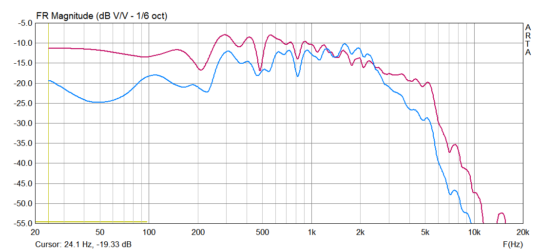

Вот спады НЧ и ВЧ динамиков 4 варианта. Можете хоть поверху нарисовать как должно быть в идеале и максимально правильно. Чтобы я знал куда ехать далее.
Вот еще, с разным окном, 2 м:
6,677
5,253
203
Действительно, ведь можно дорисовать! Дорисовываю вариант №2
Конечно, приблизительно. Что делать, писал здесь

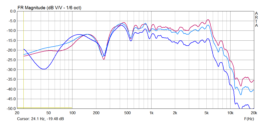

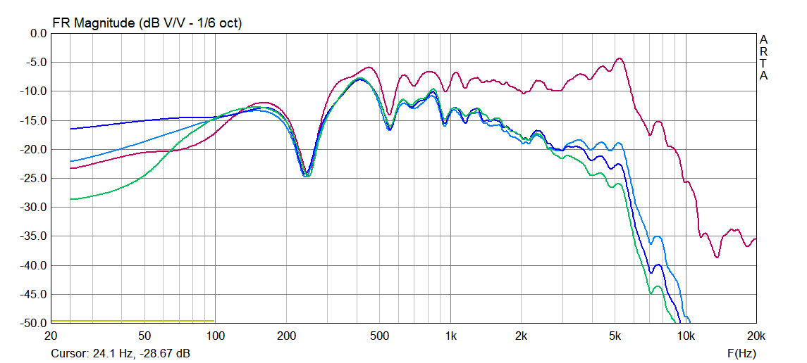

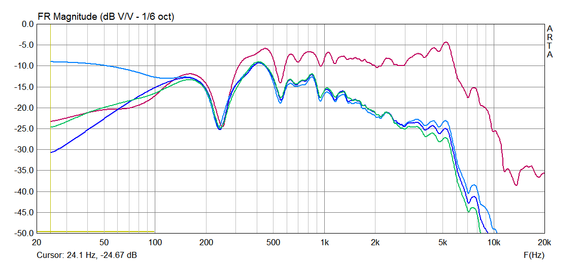

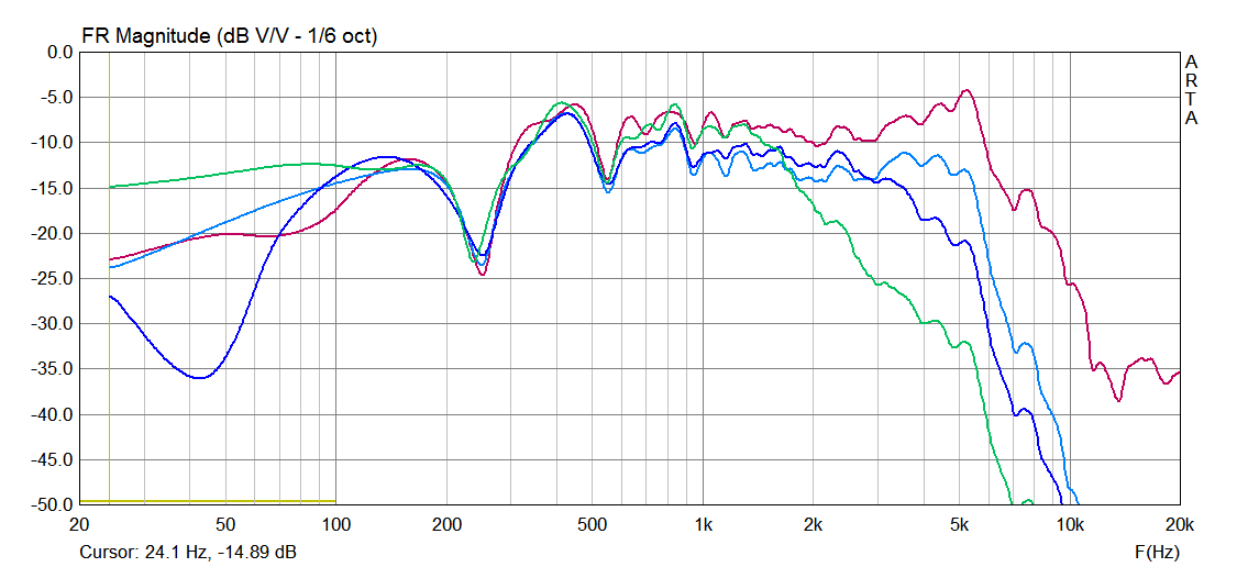

Все старые измерения проводились на одной из АС, т.е. под АС была сразу плоскость. Сейчас поставил АС в таком месте, где по сторонам нет плоскостей, яма на 800 Гц пропала.
красная - АЧХ без фильтра
голубой - 0,3 мГн
синий - 1 мГн
красная - без фильтра
голубая - 1 мГн + 5 мкФ
синяя - 1 мГн + 10 мкФ
зеленая - 1 мГн + 30 мкФ
голубая - 1 мГн +(3,6 Ом + 5 мкФ)
синяя - 1 мГн + (3,6 Ом + 10 мкФ)
зеленая - 1 мГн + (3,6 Ом + 15 мкФ)
голубая - 1 мГн +(8 Ом + 5 мкФ)
синяя - 1 мГн + (8 Ом + 10 мкФ)
зеленая - 1 мГн + (8 Ом + 15 мкФ)
5,026
3,130
145
синяя -1мГн -3,6 Ом +10мк самая подходящая .Остальное хрень
Почему именно она? Прямоугольником падает, нет плавного спада. Тяжело будет подружить с ВЧ. Впрочем я пробовал CR фильтры, не очень удачно выходило.

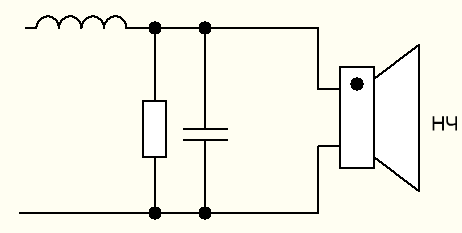

Кстати я же правильн опонял, что нужно было пробовать CR фильтр вот так:

Не, не так... Последовательно с конденсатором. Но какие интересные графики... А опыт! Вы и раньше такие цепочки пробовали, и потому ругались?
Кстати, 1 мГн+10 мкФ мне нравится. Возможно, с 15...20 мкФ будет то, что надо. Или плюс 15 мкФ и пару Ом последовательно 😁
Нет, я делал и так и так.
А я говорил, что катушка и конденсатор лучше чем так.
Это в моем понимаю фильтр, а цепочки щас приложу, графики уже снял)
