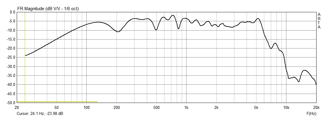

2-х полосная АС (Eltax 3872 + Vifa XT25TG30-04)
6,966
7,212
254
1) На НЧ хоть катушку обязательно.
2) ВЧ не хочется 1 порядком, Думаю пробовать 1 порядок на НЧ с 2-3 порядком на ВЧ. Если не Цобель, то резистор обязательно нужно ставить. Вот только до или после фильтра?
3) Какую частоту раздела выбирать? Пока вижу 3 кГц, с 1 порядком на такой частоте НЧ должен обвалится в нужном месте.
1) Это к Бокарёву, он дока в этом вопросе.
2) Согласен. Думаю, 3-ий порядок как в самом начале статьи.
Наверное проще до фильтра - при сведении выравнивать под микрофон, сразу видно будет.
3) Думаю, это дело вкуса и уха, надо пробовать.
Могу прикинуть, но нужны файлы LIM и PIR диаметр по середине гофра.

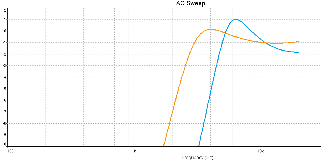

Типа, попробовать пока АБ не вернулся: на НЧ 0,7-0,8мг (20 мкф параллельно динамику, по желанию и хотению). На ВЧ 4,3-4,4мкф, 0,47мг в землю. Перед динамиком резистор 2-3 ом. Как то так.:unsure:
6,677
5,253
203

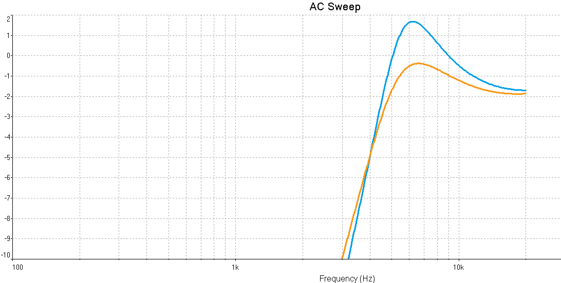

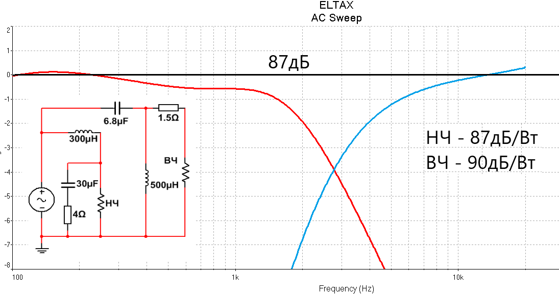

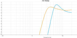

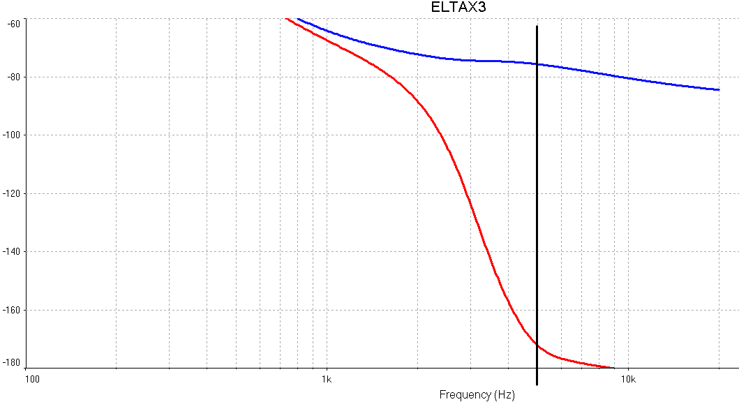

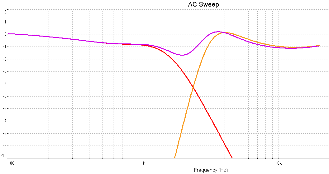

Вот такая прикидка:
Получился раздел 3 кГц. Пик 5 кГц НЧ дина срезан на 8,5дБ, но будет слегка слышен, наверное. В сумме - смайл на 2...3 кГц. Зона совместной работы - широкая, но динамики суперовые, мож, споются. Если нет - увеличивать крутизну скатов. Пробуйте.

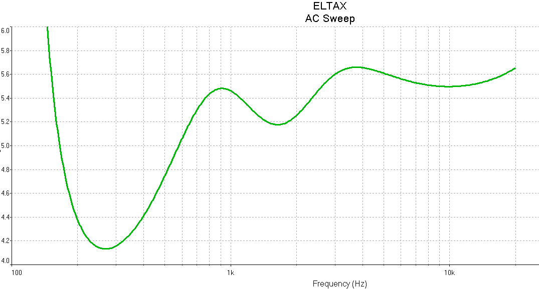

Фазировка неизвестна. ЧХ сопротивления - радость:

Думаю, оба предложения надо попробовать, ничего сложного нет, а главное - послушать. Полагаю, не имея именно этих динамиков в руках, точнее не подскажешь, всё равно надо чуть подогнать по месту.
Для удобства, очередной раз рекомендую КПИ (катушки переменной индуктивности) - катушка внутри которой феррит способный вдвигаться и выдвигаться. Увеличение индуктивности в несколько раз, с куском магнитной антенны от радиоприемника - в 4 раза и более. Главное - плавность регулировки и не надо каждый раз перепаивать. Намотали, например, 0,2 мГн на каркас и получили КПИ 0,2...0,8 мГн. Мотать пока можно даже тонким проводом - 0,6...0,8. Чем больше длина феррита, тем больше увеличение. Двух таких катушек достаточно для опытов. Получившуюся оптимальную индуктивность можно измерить в том же LIMP.

Вот такая прикидка:

Оба 4 Ома. На Эльтакс данных не нашёл, схема замещения типа 35ГДн-1...

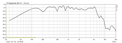

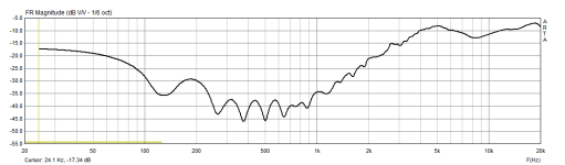

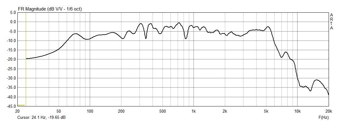

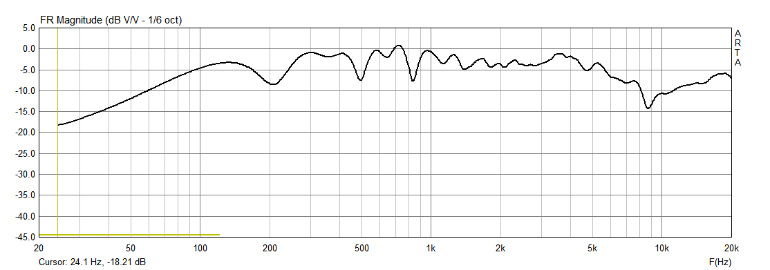

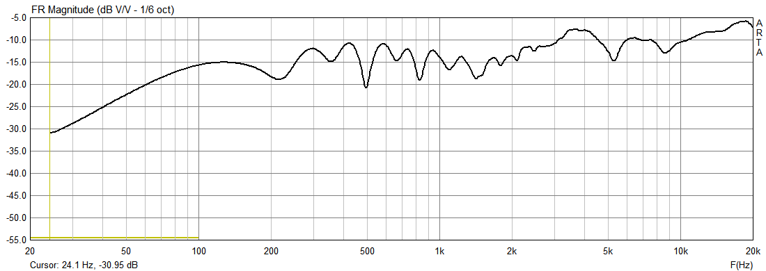

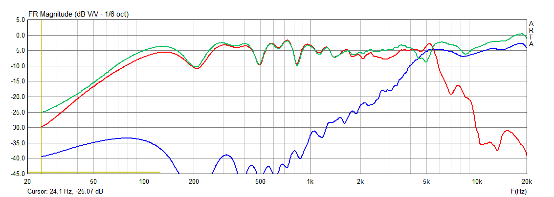

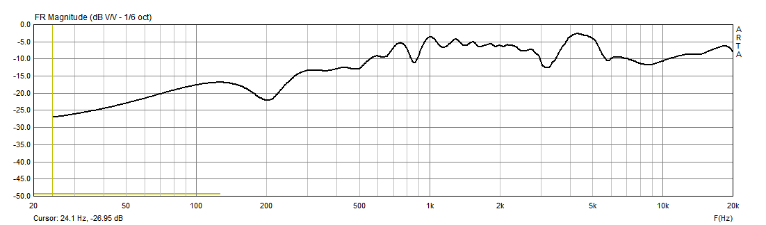

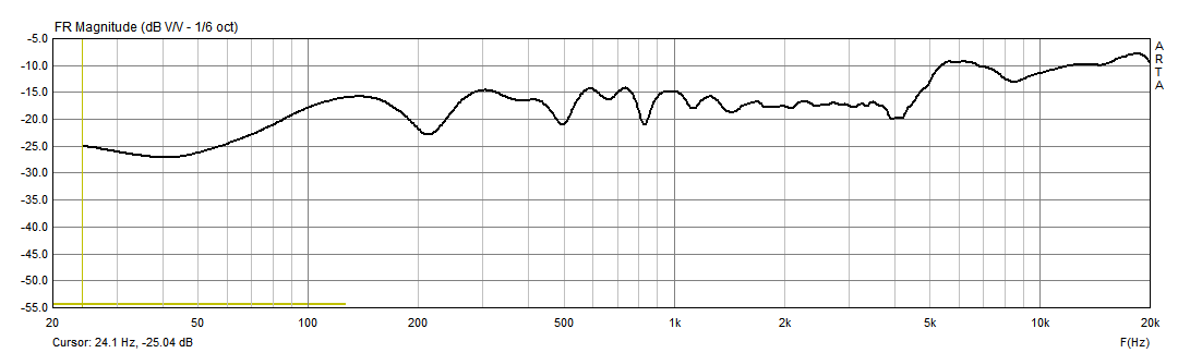

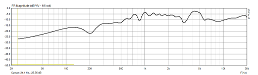

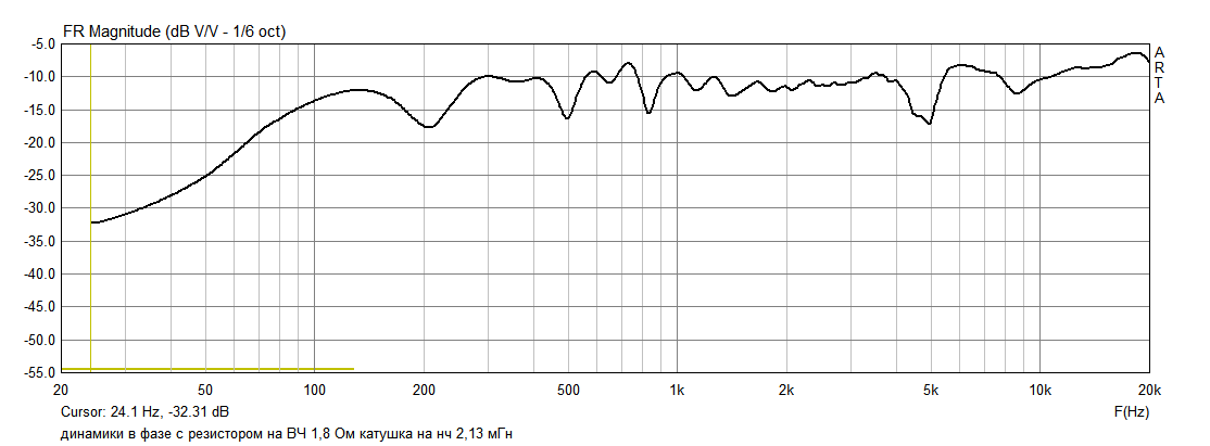

Провел измерения.
Сумарная АЧХ, НЧ напрямую, ВЧ через 6,8 мкФ, динамики в фазе:
Странно, что отдача Вифы явно выше Эльтакса. Дины недешёвые, данные по отдаче должны бы быть правильными. На слух так, как нарисовано? Пробуйте в фильтре противофазное включение.
5,026
3,130
145
По звуку вифа громче немного, так и есть. И где-то на 2-3 дБ.
Но возможно ее громкость обусловлена горбами в их верхних точках, а если в среднем, то одинаково. Т.е. как бы маскируется ее громкость этими верхушками.

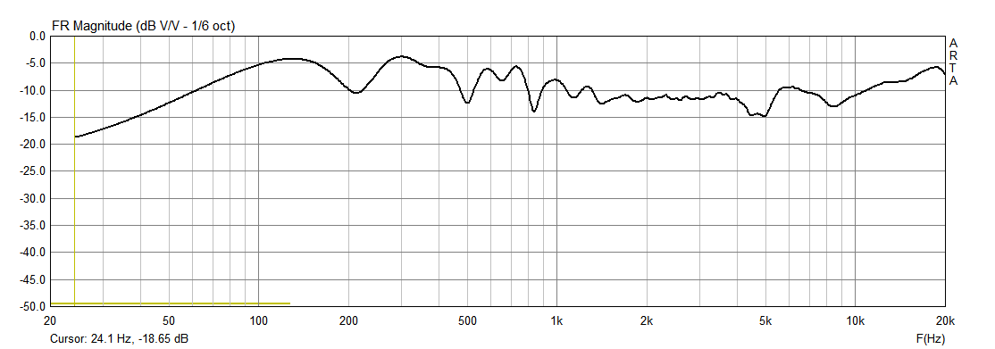

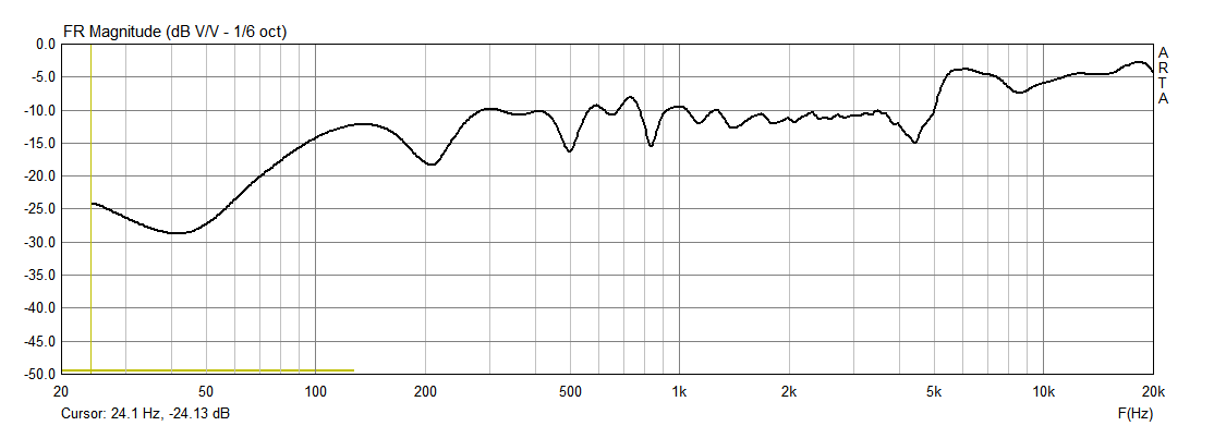

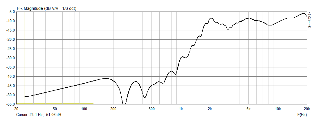

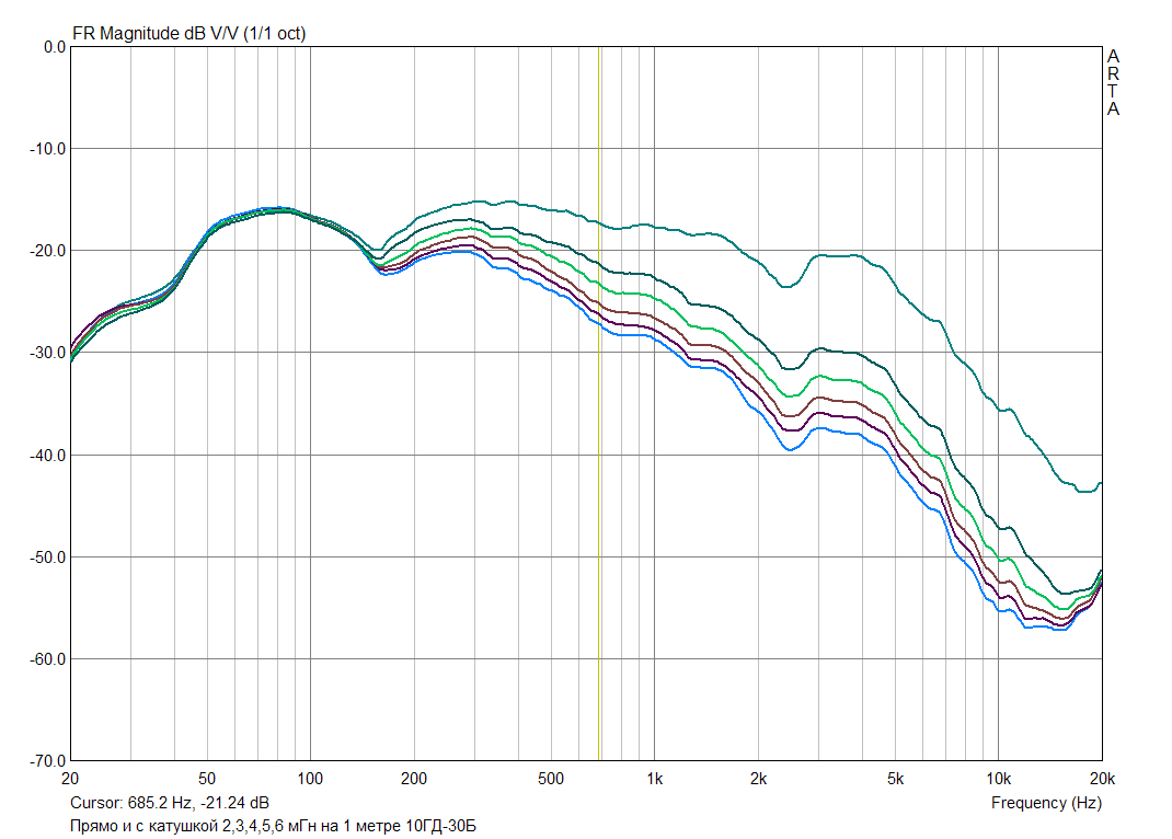

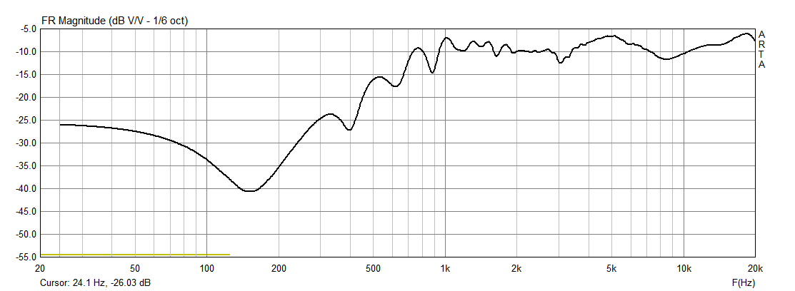

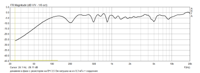

Провел измерения с фильтрами и стыковку полос. По сегодняшним измерениям могу сказать, что ВЧ получилось добиться очень хорошей АЧХ, но в сумме с НЧ и его 1 порядком, что я сделал, АЧХ на стыке пока не выходит идеальной. Но я и не стремлюсь к ровной или около того линии, просто нужно убрать существенные провалы. Но думаю, что движусь в верном направлении, а именно НЧ нужна катушка в 1 мГн, а может даже 2 порядок фильтра. Сегодня как никогда убедился в правильности измерений и что делать их нужно. Так же очень наглядно смотреть на АЧХ и менять номиналы деталей, добиваясь нужного показателя. Файлы можно посмотреть в архиве. А для наглядности приложу картинки АЧХ. Некоторые подписаны странно, но это я для себя. Итак поехали. Получилось даже некое пособие ,что нам дают измерения.
НЧ с катушкой 0,23 мГн:
НЧ с катушкой 0,3 мГн:

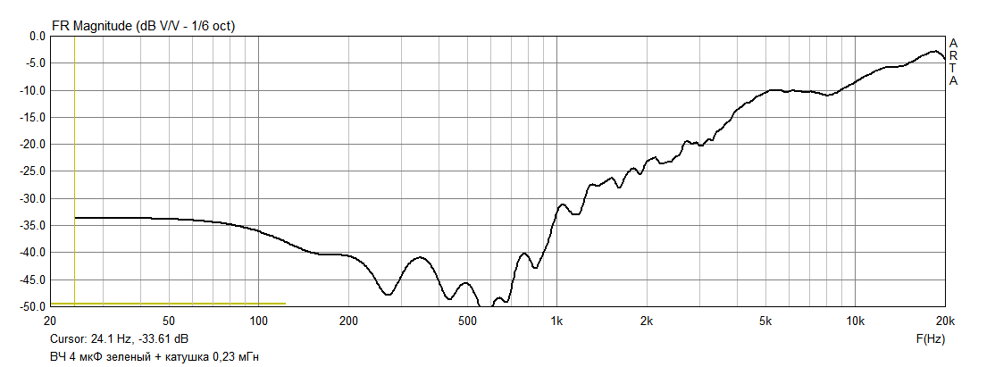

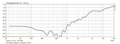

ВЧ - 4 мкФ (зеленый МБГО) + 0,23 мГн:

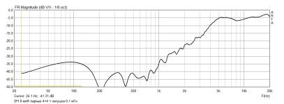

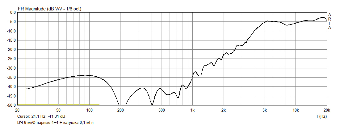

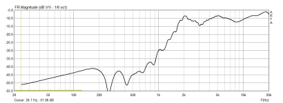

ВЧ - 8 мкФ (парные МБГО 4+4) + 0,1 мГн::

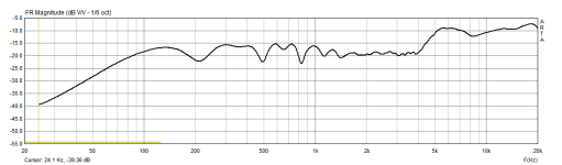

Идеально, с таким фильтром на ВЧ и продолжим.

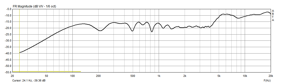

АС динамики в фазе - НЧ с 0,3 мГн, ВЧ с 8 мкФ + 0,1 мГн:

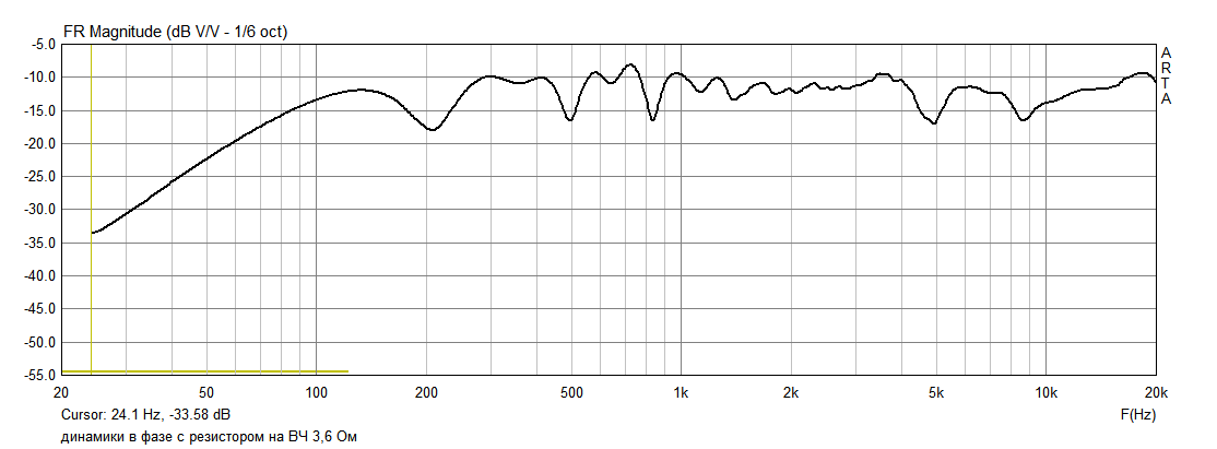

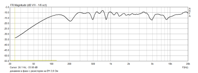

Нужен резистор:
АС динамики в фазе - НЧ с 0,3 мГн, ВЧ с 3,6 Ом на входе + 8 мкФ + 0,1 мГн (уменьшим резистор):
Резистор нужно уменьшить
АС динамики в фазе - НЧ с 0,3 мГн, ВЧ с 1,8 Ом на входе + 8 мкФ + 0,1 мГн:
динамики в фазе с резистором на ВЧ 1,8 Ом.png:

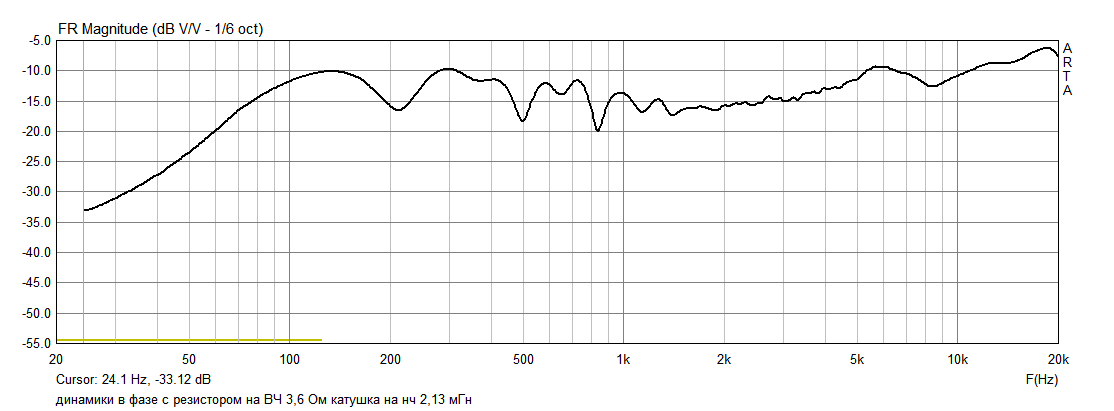

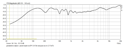

Не плохо, но есть яма на 5 кГц, попробуем сильнее заглушить НЧ:

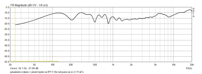

АС динамики в фазе - НЧ с 2,13 мГн, ВЧ с 1,8 Ом на входе + 8 мкФ + 0,1 мГн:
Интересно, очень не плохо заглушим сильнее ВЧ
АС динамики в фазе - НЧ с 2,13 мГн, ВЧ с 3,6 Ом на входе + 8 мкФ + 0,1 мГн:

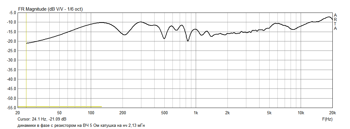

АС динамики в фазе - НЧ с 2,13 мГн, ВЧ с 5 Ом на входе + 8 мкФ + 0,1 мГн:
АС динамики в фазе - НЧ с 2,13 мГн, ВЧ с 10 Ом на входе + 8 мкФ + 0,1 мГн:

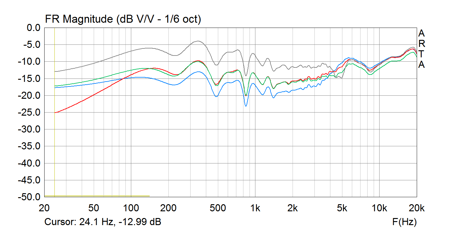

Нет, резистор это не выход. Работаем с фильтром НЧ.
Вот для сравнения с резисторами:
1,8 Ом: синяя
3,6 Ом: красная
5 Ом: зеленая
10 Ом: серая
АС динамики в фазе - НЧ с 0,3 мГн, ВЧ с 10 Ом на входе + 8 мкФ + 0,1 мГн:
ВЧ завалены резистором 10 Ом, пробуем уровнять.

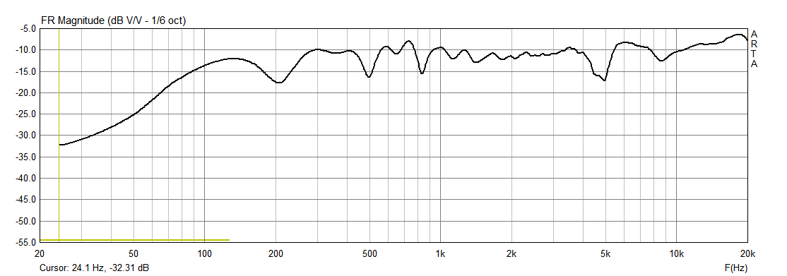

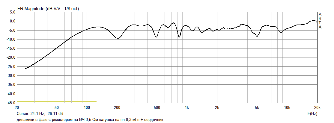

АС динамики в фазе - НЧ с 0,3 мГн, ВЧ с 3,6 Ом на входе + 8 мкФ + 0,1 мГн:

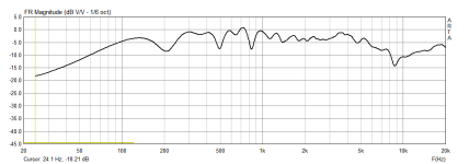

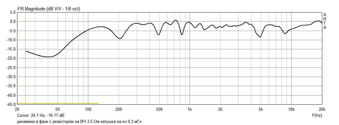

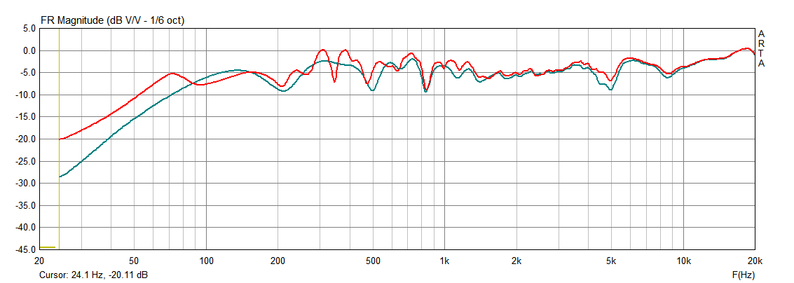

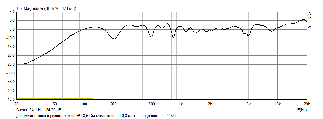

Вернулся с того где и начинал. Катушка НЧ нужна явно больше по номиналу. Сердечника ферритового не было, вставил торцевой ключ (металл).
АС динамики в фазе - НЧ с 0,3 мГн + сердечник, ВЧ с 3,6 Ом на входе + 8 мкФ + 0,1 мГн:
динамики в фазе с резистором на ВЧ 3,5 Ом катушка на нч 0,3 мГн + сердечник + 0,22 мГн.png
Как можно видеть АЧХ изменяется в лучшую сторону. По СЧ практически ровная полка. Чесно такого даже не ожидал сам. Катушку нужнов 1 мГн. Такой дома нет, ставлю после первой катушки еще одну в 0,22 мГн.
АС динамики в фазе - НЧ с 0,3 мГн + сердечник + 0,22 мГн, ВЧ с 3,6 Ом на входе + 8 мкФ + 0,1 мГн:

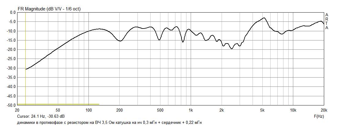

Не идеально, но пока остановимся, нужны детали с другими номиналами. Заодно проверим, может динамики включены не верно.

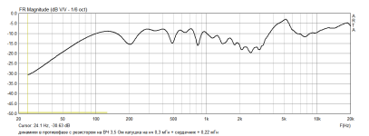

АС динамики в противофазефазе - НЧ с 0,3 мГн + сердечник + 0,22 мГн, ВЧ с 3,6 Ом на входе + 8 мкФ + 0,1 мГн:
динамики в противофазе с резистором на ВЧ 3,5 Ом катушка на нч 0,3 мГн + сердечник + 0,22 мГн.png
Нет динамики включены правильно. Послушаю до следующего промера. Появился бас.
Хочется отметить, что приведенные АЧХ, причем все, звучали хорошо, каждая по-своему, вот последняя имела яркую середину и с ходу это может понравится, не опытный человек этого не заметит и не поймет.

Расчет фильтров: http://www.aie.sp.ru/Calculator_filter.html
Теоретически выходят следующие значения:
1 порядок для НЧ 3000 Гц:
Butterworth = 0,2 мГн
Solen Split = 0,3 мГн
1 порядок для НЧ 5000 Гц:
Butterworth = 0,13 мГн
Solen Split = 0,18 мГн
2 порядок для ВЧ 3000 Гц:
Linkwitz-Riley = 6,6 мкФ + 0,42 мГн
Butterworth = 9,4 мкФ + 0,3 мГн
Bessel = 7,6 мкФ + 0,37 мГн
Чебышев = 13,3 мкФ + 0,21 мГн
2 порядок для ВЧ 5000 Гц:
Linkwitz-Riley = 4 мкФ + 0,25 мГн
Butterworth = 5,6 мкФ + 0,18 мГн
Bessel = 4,56 мкФ + 0,22 мГн
Чебышев = 8 мкФ + 0,13 мГн
3 порядок для ВЧ 3000 Гц:
Butterworth = 8,8 мкФ + 0,16 мГн + 26 мкФ
Bessel = 6,6 мкФ + 0,18 мГн + 33 мкФ
3 порядок для ВЧ 5000 Гц:
Butterworth = 5,3 мк + 0,1 мГн + 16 мкФ
Bessel = 4 мкФ + 0,1 мГн + 20 мкФ
Не учитываются сопротивления катушек и конденсаторов...
Нужен резистор:
Посмотреть вложение 5278:
1,8 Ом: синяя
3,6 Ом: красная
5 Ом: зеленая
10 Ом: серая

8 мкФ и 0,1 мГн - практически Чебышёв. Возможности пищалки с резонансной 450 Гц явно не использованы. С другой стороны, на всех АЧХ видно влияние горба НЧ динамика. Вывод прост: идём пищалкой вниз, увеличивая катушку до 0,15...0,3 мГн. Для НЧ нужен Цобель, одна катушка не справляется: либо горб пролезает, либо до 1 кГц уже валится. Потому в моей прикидке всё уже есть :) . Или вариант с 1 мГн на НЧ и Бессель на ВЧ, но первый больше нравится.

Смотрите какое дело, у ВЧ без фильтра 2 горба и первый получилось побороть частотой раздела 5 кГц, он просто обваливается, получая ровный спад. Если делать частоту раздела ниже, то 1 горб убрать будет очень проблемно без использования сложных режекторных фильтров.
По ходу, Вы горб недоперебороли. Спад снизу очень крутой, а намёк на горб остался. Ниже стоит попробовать, без режектора. Надо покумекать.

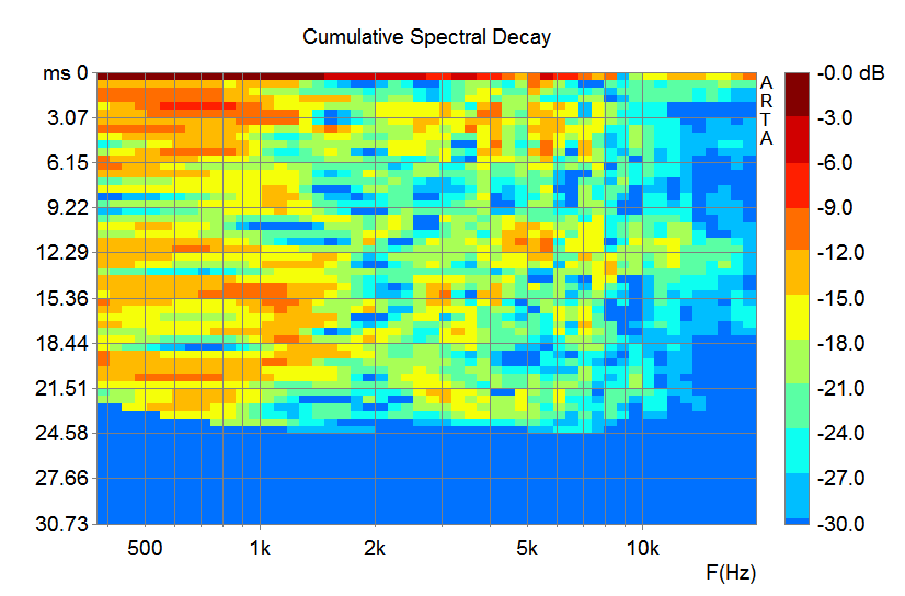

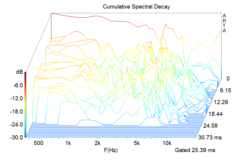

Водопад и сонограма последней удачной АЧХ:
6,966
7,212
254
Водопад и сонограма
Эх, просил я не торопиться с водопадами и прочим. Колонки мы все-таки слушаем, а не смотрим. Картинки красивые (многие ли умеют читать эту кардиограмму?) , но лучше прежде выровнять что есть, попробовать, а главное - прослушать несколько вариантов. Вариант - это не изменение номинала одной детали, а частота раздела, порядок фильтров...

Раз пошла такая пьянка (Вы, АС и микрофон).
8мкФ (0,4 Ом), 100мкГн (0,2 Ом), 3,6 Ом перед динамиком - голубым.
9мкФ (0,4 Ом), 110мкГн (0,2 Ом)+1 Ом последовательно, 3,6 Ом перед динамиком - оранжевым.
В скобках - активные сопротивления.
Смысл - подрезать горб 5кГц так, чтобы поднять сопротивление на пике (оно 2 Ома), улучшить ФЧХ, заодно чуть уменьшить крутизну ската вниз. Стоит попробовать.
Альтернативный вариант.
10мкФ (0,4 Ом), 250мкГн (0,3 Ом), 2,4 Ом перед динамиком. Вытягивает ямку перед горбом 5кГц, бросая на произвол ямку 8кГц. В сравнении с предыдущим.
Теперь катушка ФНЧ нужна 400 мкГн (RC-цепочка та же), пик 5 кГц от НЧ дина валится на 11дб, раздел под 2,3 кГц:
Пробуйте.

Провел измерения. Цельб было понизисть частоту раздела с 5000 Гц до 3000 Гц с 2 и 3 порядком. Все импульсы в папке, не буду все преобразовывать в картинку, долго. Добавлю самые важные. Скажу сразу, что все попытки сделать раздел 3000 Гц провалились. И 2 порядок и 3, ничего не помогает. Даже не буду прикладывать суммарные АЧХ картинками.
Старый фильтр с катушкой на НЧ 1 мГн:
Просела АЧХ НЧ динамика по уровню, но я думаю с таким фильтром нужно работать далее.
Старый фильтр с катушкой на НЧ 1 мГн и ферритовым сердечником:
Практически тоже но с идеальной АЧХ до частоты раздела.

На всех графиках я вижу единственную проблему - 5 кГц. Чтобы лучше разобраться, надо на одном экране сделать 3 графика
- суммарный, как сейчас,
- АЧХ НЧ динамика (при отключенном ВЧ вместе с фильтром на входе),
- АЧХ ВЧ динамика (без НЧ динамика со своим фильтром).
Можно и 4-ый график - с поворотом фазы одного динамика. Тогда должна появиться ясность - что делать.
Ну и нарисовать схему фильтров. хоть от руки на листочке и сфотографировать.

Так я это понял как первый раз начал мерять микрофоном. Сломать АЧХ то можно, можно добится ровноты, но другой вопрос как и с каким уровнем она будет звучать.
Я помню по АЧХ и импеданс. Ладно, подкиньте пожалуйста схему для измерения импеданса.
Синий ВЧ 2 порядок 5000 Гц, 8 мкФ + 0,1 мГн (без резистора 3,5 Ом на входе)
Красный НЧ 1 порядок, катушка 0,3 мГн (в фильтре там катушка 0,3 мГн с сердечником + катушка 0,22 мГн, пока примерно)
Зеленый - вчерашняя АЧХ.
Почему яма? Если присмотрется, то в яме просматривается кривая НЧ динамика. Вывод - сделать спад для НЧ немного другим, нужно поиграть с катушкой. Я так думаю.
АЧХ вчерашнего фильтра, окно 5 мс и 100 мс (красный):
От 4 до 5,5 кГц НЧ лепит в противофазе, выше и ниже - в фазе. Единственный способ не допустить сей бардак - не пускать НЧ выше 4 кГц. Катушки 1 мГн недостаточно, дальше - проваливается вся средина. Вывод - одной катушки на НЧ мало.

Почему яма? Вывод - сделать спад для НЧ немного другим, нужно поиграть с катушкой.
А поворот фазы (+ и -) одного из динамиков не помогает?
Вроде по классике: надо на частоте раздела обеспечить спад каждого динамика на 6 дБ (в 2 раза) и тогда они сольются в линию. На деле может так не получиться. Напрашивается обвалить один из динамиков или оба на частоте подальше от частоты раздела.

А вот мои древние опыты для себя, чтобы понять как влияет фильтр 1 порядка на 10ГД-30. Сглаживание специально максимальное, я хотел понять тенденцию и определить правильную индуктивность.
Результат меня, ясно дело расстроил. С тех пор я с большим сомнением верю в волшебную силу одной "катухи".
Жаль, что не делал опыты с RL цепочкой.

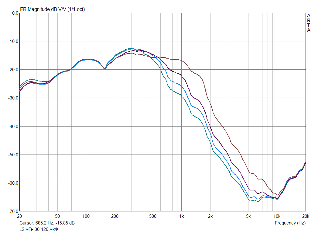

Но вот второй порядок.
"Катуха" 2 мГн, а конденсаторы разные - 30, 60, 90 и 120 мкФ.
Получилось 2 мГн + 30 мкФ = полка от низа до 1 кГц (яма на 150 Гц к делу не относится, меня интересовала только частота раздела).
И больше "полка" в той серии измерений не получалась никак.
И "полка" на 500 Гц не получилась.
Измерял лично для себя и результаты сырые, прошу не обсуждать.
Это просто информация к размышлению.
5,026
3,130
145

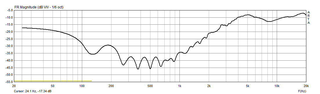

Переполюсовка одного из динамиков ничего не дала, вернее дала -вырос горб, АЧХ прикладывал. То что я 1 порядок к НЧ применяю это не от аудиофильства, хочется не сложный фильтр получить. 3 порядок применять к ВЧ смысла не вижу, он прекрасно срезается 2. С НЧ нужно работать, буду пробовать индуктивность подбирать и потом 2 порядок и все заново.
В арта нет возможности подачи сигнала и снятия АЧХ непрерывно?
6,677
5,253
203
Переполюсовка одного из динамиков ничего не дала, вернее дала - вырос горб, АЧХ прикладывал.
Видели. Полярность в целом правильная. Но на горбе АЧХ НЧ дина, видимо, фазу крутит страшно, и там - противофаза. Тем более резать раньше 4 кГц.
Пробовал симулить 3й порядок, к АЧХ данного ВЧ ничего не подобрал. Вышел на второй, показал
Калькуляторные С и L, видимо, не прокатят.
Если на слух нравится с 1 мГн, дополните катуху цепочкой 5мкФ+3 Ом параллельно динамику. Она, кроме того, что срезает с 3,5 кГц, шикарно крутит фазу в нужном месте. Синяя - 1 мГн, красная - плюс цепочка:
Получим на 5 кГц дополнительный сдвиг фазы -90 градусов, не в фазе и не в противофазе, суммирование с ВЧ не изменит вида АЧХ от чисто ВЧ головки. Выше пика получится тоже "безразлично", но уровня от НЧ уже нет.
Пара вопросов. 1. Вы измеряете по той оси, по которой и слушать будете? По оси ВЧ с 1 метра пик НЧ на 2/3 сам уйдёт, в АС головки сильно разнесены. 2. Не пробовали шайбу из войлока/фетра перед НЧ? Диаметром с колпак. Пик уйдёт точно.
Но мне больше по душе схемка с разделом на 2,3 кГц.
