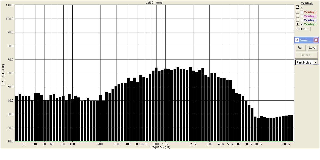

На картинках АЧХ СЧ динамика с фильтром и суммарная ачх его с пищалкой ВизатонTW70
C утра ," надев сапоги на свежую голову" присмотрелся к полученным вчера АЧХам, понял вот что. Изначально на ачх 15ГД-11 имеем дыру в самой важной части средины, 1-2 кгц, значит, добившись ровной частотки от этого динамика, обвалим его отдачу заметно. Частично выручает факт подтягивания отдачи в средней части ачх при сжимании полосы с краёв.
Отдача басовика тоже не шибко велика, может и сложиться.
Последняя АЧХ страшная такая. Интересно, какое усреднение у Вас стоит в программе?

АЧХ как ачх, есть куда страшнее. Это исходная ачх динамика в ведерке с-под капусты.
Вы на всякие мелкие шершавости не обращайте, смотрите по образующей. Генеральную линию, так сказать.

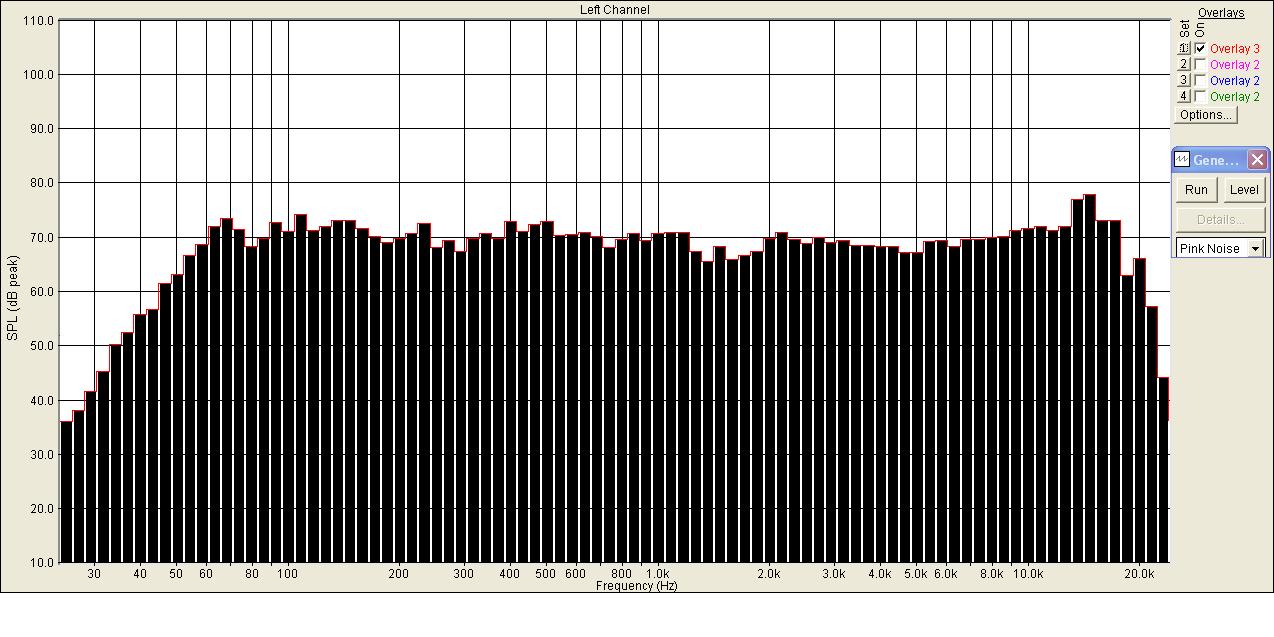

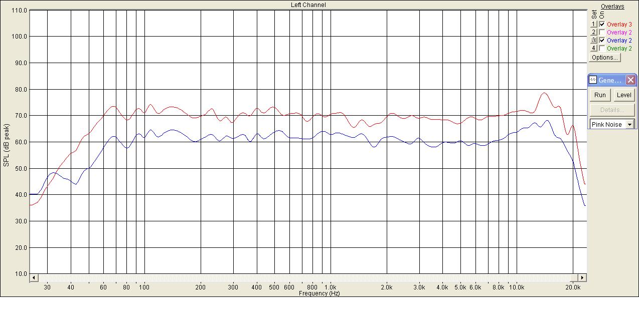

Буду меры принимать.Хотел прелставить финальную ачх Кубиков на 25ГДН3-4и Визатоне
Так выглядит ачх Кубиков от АБ. Разумеется, найдена точка с самой ровной ачх))))) Она обычно на уровне пищалы или ниже.

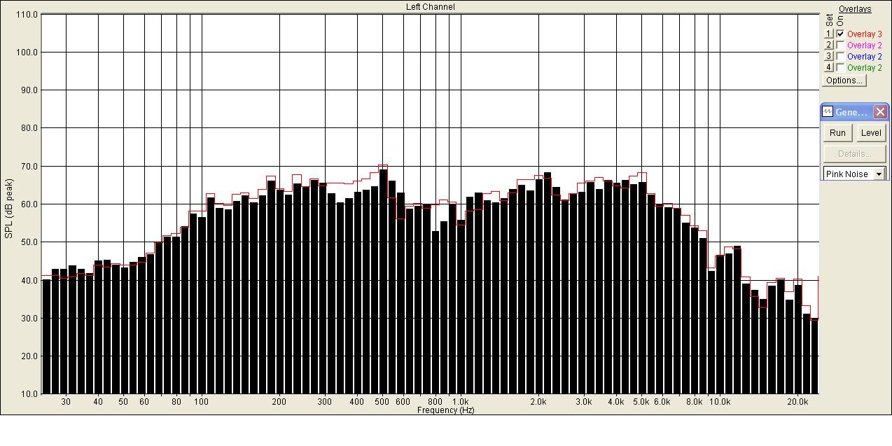

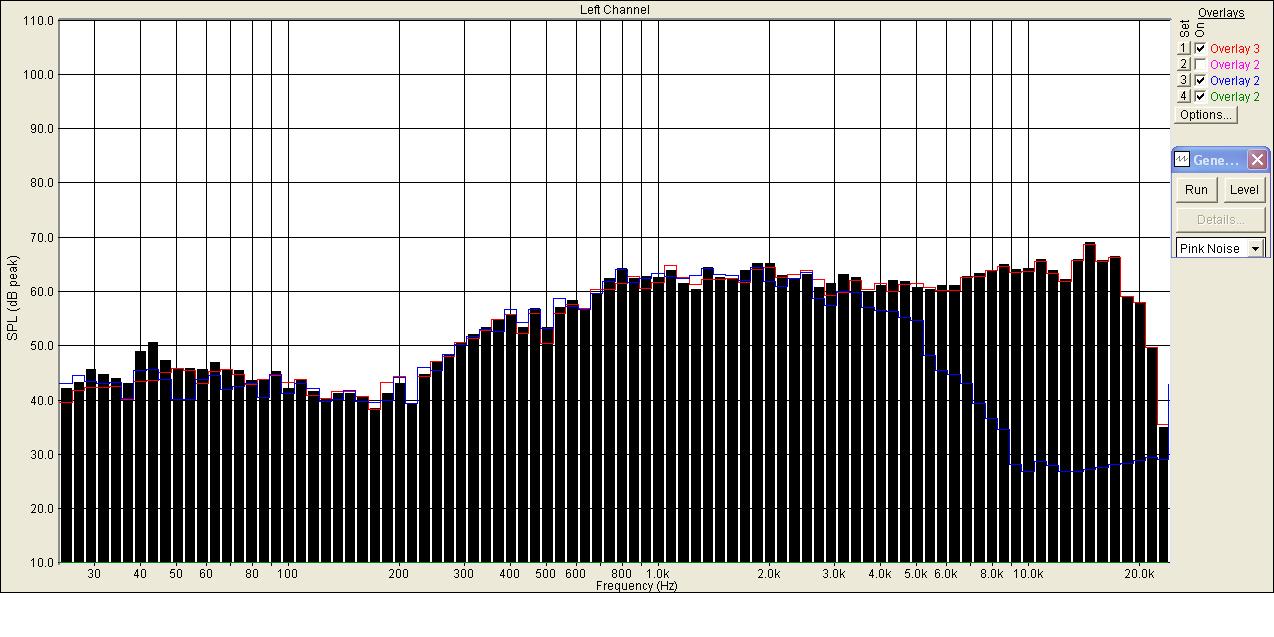

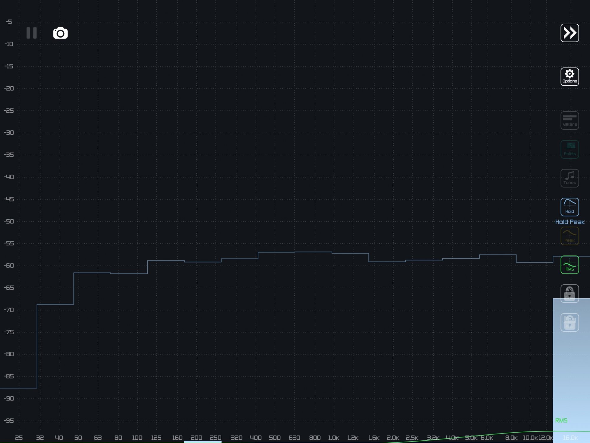

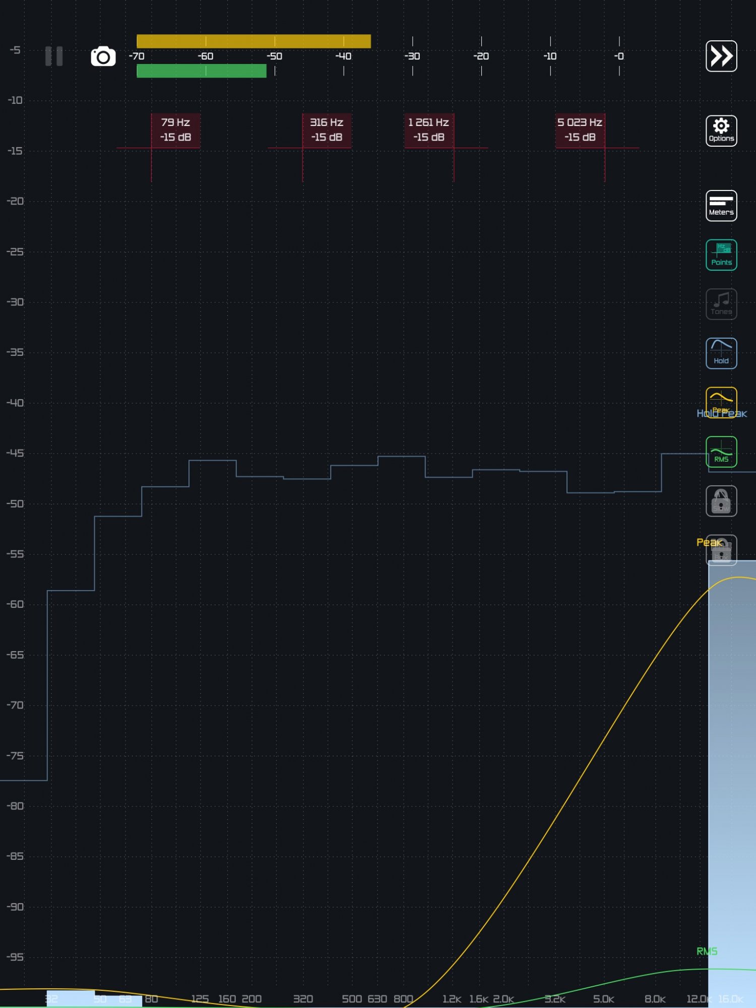

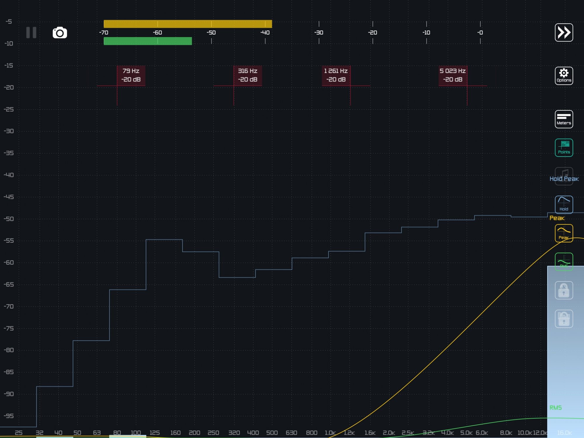

Попытался при помощи планшета и RTA Audio Pro (демо) произвести замеры. 1-старые фильтры, как в журнале. 2-новые. Нч-25 гдн, вч-2 гд 36. Третий снимок-визатоны. На втором замере планшет никак не хотел развернуть экран горизонтально. Пускал свип тон 20-20000.

В смысле? Я что то упустил? Разве были сведены 25ГДН и 2ГД- 36 где- то? Вроде А.Б. сводил 25ГДН с Визатоном. А 10ГД -34 с 2ГД-36...

Я поставил вместо визатона 2 гд 36. А.Б. советовал поменять по возможности потом. Третий снимок другие колонки полностью на визатонах.

Было по-всякому, и 6гд-6 с 2-гд36 и 10ГД-34 с 2ГД-36 и 25ГДН3-4 с TW70 . Последний вариант идеальнее всех.
Вот такие мониторы я и ожидал!!! Yes!

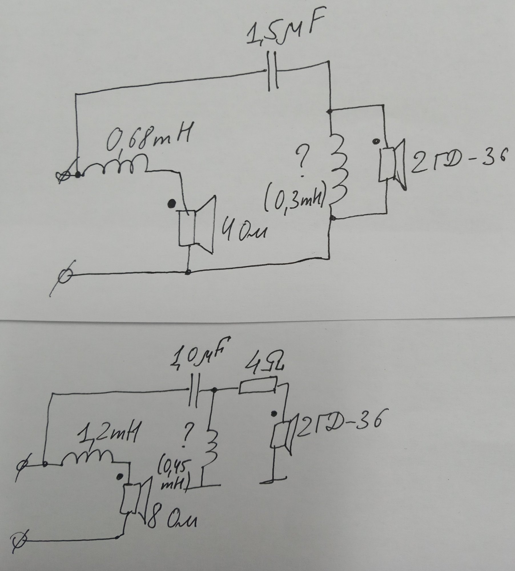

Александр Сергеич, просветите серость мою)) Будет ли адекватным фильтр для 2ГД- 36 (1,5 мкФ и 0,3 мГн) для его связки с 25ГДН 3-4 ? Учитывая,что для ГДН будет воткнута катуха на 0,68 мГн. Это временное будет решение... Пока на дождусь хороших ВЧ динамиков.

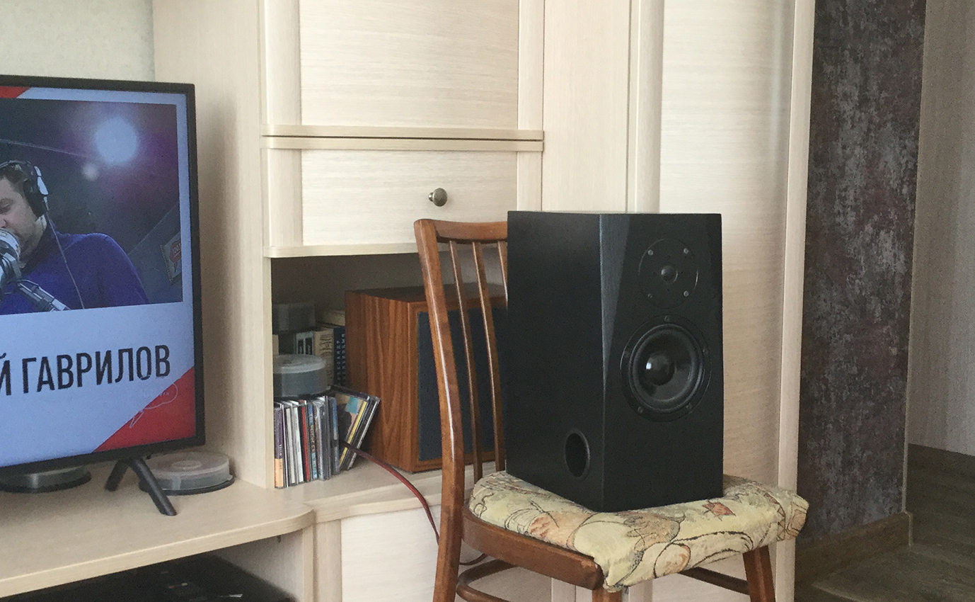

Вытащил из шкафа послушать свои "визатончики". И пришла мысля-сделать для них ещё один корпус "кубики". 14 литров-это 27х27х190. Хочется поставить в стенку (на заднем плане "салтыковские"). Нужно ли будет вносить корректировку в фильтр? Или ещё какие могут возникнуть проблемы?

Отменно выполненная работа, достойный результат. Единственное, что смутило, уровень сч -вч поднят выше басовой полки на 5дБ, я бы чуть присадил.
К ачх на низу не придраться, то, что надо -там, где надо. А еще прочел важнейший совет по доработке 1ГД-50 для работы средником, - проклейка герленом и заклейка окон фетром.
жаль, всё великое понимаешь только сейчас. когда у самого опыта вагон. А тогда на все эти графики смотрел глазами умной козы. Мало чего в них понимая.
Вчера звонил новый владелец этих кубиков на базе 6АС224, подключил к своему усилителю, звук чистенький, сбалансированный, прозрачный, все тонкости звучания как на ладони.Очень доволен звуком.

Вполне понимаю, что лучше всего следовать уже испытанному примеру. И всё же... Если в "кубиках" заменить 4-х Омный НЧ (10гдн 3-4),на 8-ми Омный (10гдн 3-4)как изменятся номиналы фильтра? Про катушку понятно, она будет 1,2мГн. А остальное? Просто есть оба динамика, ну не выкидывать же!))

Да, конечно... Прошу прощения, именно так!)
Лучше для кубиков применить именно 4-омную версию динамиков. А 8-омную можно оставить для версии с двумя мидбасовиками, включенными в параллель для получения тех же 4-х ом и на 3 дб возросшего чутья. Но это будут уже совсем другие АС.

Для меня лучшая версия именно на 8 ом как оптимальная и удобная для любого усилителя.
ну, катушка НЧ фильтра вырастет до 1, 5 мГН, емкость с 10мкф уменьшится до 5, резистор с 22 ом до 39-43(это на пальцах) Отдача басовика присядет, пищалку придется прижать гасилкой.
Вообще, все эти гадания дело нехорошее. Потому что привык все делать глядя динамикам лично в глаза.

Я понимаю о чём Вы, Александр. Спросил чисто для того,чтобы не сделать грубых физических ошибок.

Эта фишка с емкостью фильтра кубиков в 10мкф неспроста. Емкость подбирает остатки лишней средины, недодавленные катушкой, на срезе при этом получается небольшой подскок , как раз в районе 4 кгц, он прочищает средину очень красиво. Звучание очень выигрывает . Особенно на динамиках с толстой мембраной, у них с прорисовкой проблемы обычно.
Эту емкость можно даже на слух подобрать, подкидыватьпо микрофарадке, от 1-2 до 10-12 мкф. Все слышно, какую часть диапазона вытягиваем.

Если было (сверху), то стало (снизу), по такому принципу:
