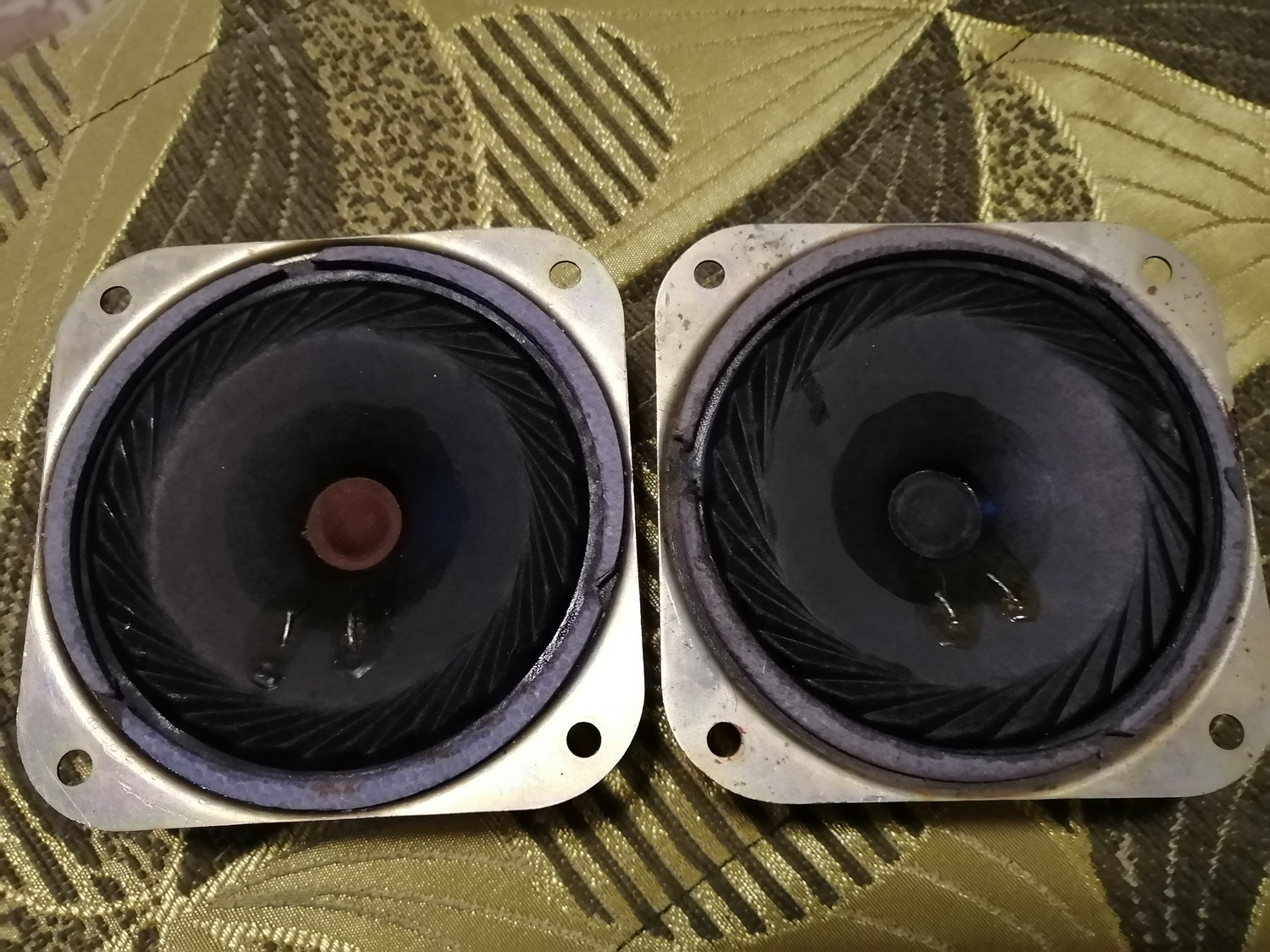

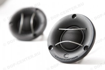

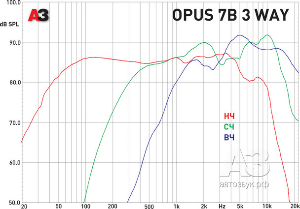

Добрый день! Дяденьки, а как вы отнесетесь к такому повороту сюжета? Имеются в наличии такие вот пищики. Цыкают о-о-очень неплохо, резонанс 1500 Гц, но сопротивление 4 Ом. И имеется огромное желание поженить их с 25гдн и поселить в кубик. Отсюда вопрос- с какой стороны подойти к фильтру? Одним резюком я подозреваю вряд ли получится обойтись?
Все, что смог найти про эти девайсы.http://www.автозвук.рф/az/2012/04/032.htm
24,976
11,640
Пуркуа бы и не па? Пищалка 4-омная, басовичок тоже. Чутья у пищалы явно поболее. Резючок ома 2-3 врезать последовательно , всех делов. Емкость вч фильтра убавить с 2 мк до 1, 5.
Если получится сдвинуть пищалу как можно ближе и вертикально над басовичком, будет только лучше. АЧХ пищалки с фильтром в журнале идеально вписывается в идею Кубиков.

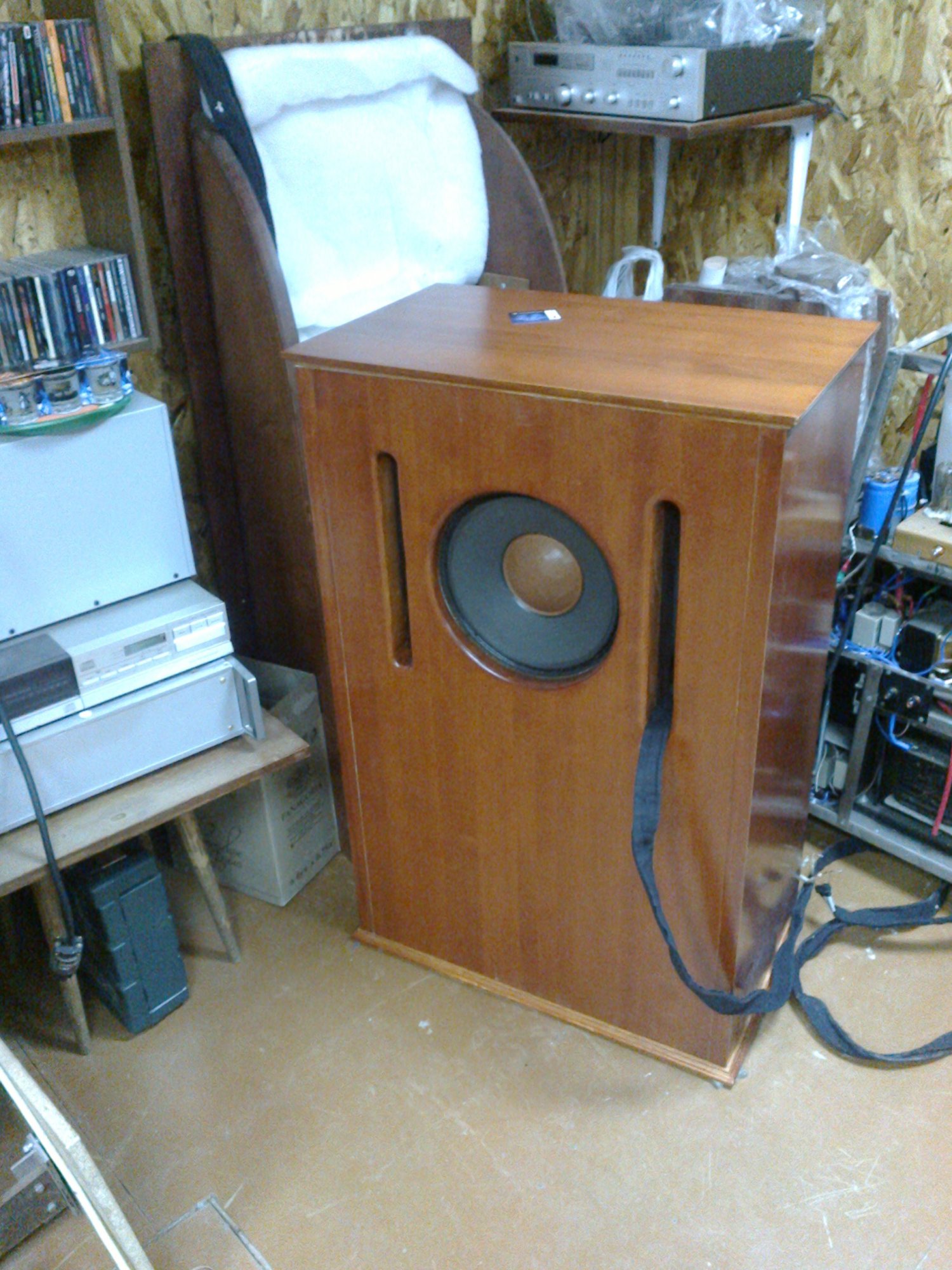

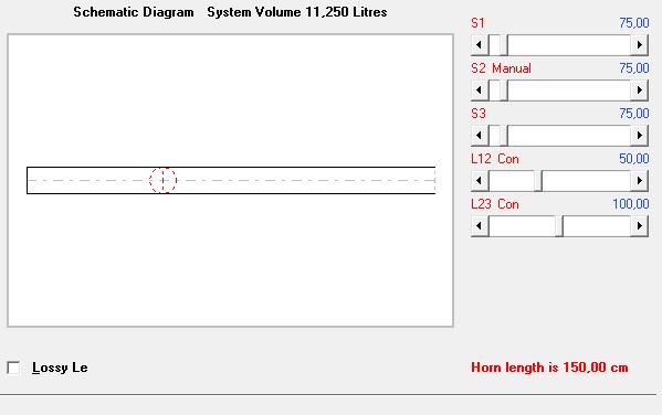

Моё почтение друзья! Вопрос больше к Александру Сергеичу (как обычно). Есть корпус от 35АС 105 Вега. Собираюсь урезать его внешние габариты для изготовления "Кубиков". Получились следующие цифры 300/240/200. В/Ш/Г. Это 10 с небольшим литров внутреннего объёма который при необходимости можно заполнить дополнительно твердотельными элементами. Фанера не сказать, чтобы толстая 12мм, но толще чем в 15АС 220, которые были у Вас. Динамики и фазоинвертор (диаметр которого, родной, Салтыковский, 30мм) собираюсь разместить на одной вертикальной оси, по центру корпуса.Прошу критики и наставлений!))
24,976
11,640
Да какая критика. Делайте, слушайте. А я так вообще превратил бы трубчатый порт в двойной щелевой по бокам басовичка, вот так. И красиво и полезно и звучно.

Я так понимаю, что эти щели именно щели, без воздухопровода так сказать? Как я могу сосчитать их высоту и ширину?
5,930
4,393
171
50
И вот тут вопрос про два ФИ. Оказывается, Вы их делали и мерили, и ещё молчите! :)
В бОльший объём даёшь чуть ниже настройку ФИ при чуть бОльшей площади сечения (чтобы снизить добротность ФИ) = шире диапазон.
Про два ФИ - уважаемому А.Б., простите, не туды бросил.
По точным значениям - надо точные значения резонансной и добротность. Можно Спикершоп в помощь, проверенный

Предварительные расчеты.
берем объём равный кубику. Там врезан порт в виде трубы диам 30, глубиной.....сами найдете. Я не помню. Имеем порт площадью......3омм в квадрат, все на пи, делим на 4.
Ну, 8 квадратных см. два порта по 4 кв см. ( 5мм- на 8 см . Глубина- смотрите сами, сколько там труба была. ) Сложно?
пи дэ квадрать делить на 4 =инфаркт? :LOL:
Понятно, что две щели получатся по 5мм и длиной 8см. А глубина непонятный параметр.То есть это не просто пазы в фанере? В общем, нужно сохранить объём прежнего фазика, просто придав ему другую форму?
из Вашей формулы вывел новую для расчёта диаметра трубы ФИ.
дэ=корень квадратный (4 инфаркта делить на пи)
если я правильно понял, то глубина должна быть прежней, а вот форма и количество в сумме по площади должны быть равными площади трубы

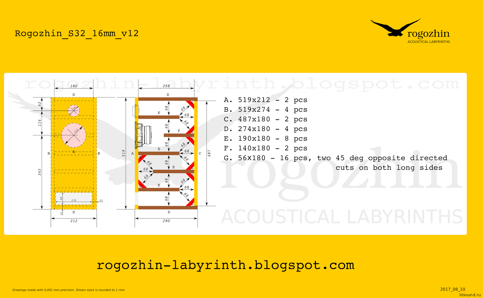

А я подумываю такой "кубик" опробовать.

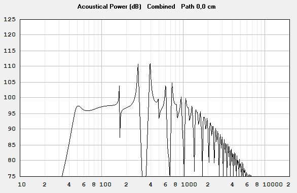

лабиринт сложит излучение обеих сторон диффузора , плюс резонанс самой трубы, но труба нужной длины получится куда более габаритной, нежели просто кубик или ящик.
Да и дымоход городить. когда и так колбасит вовсю....Ну. не знаю.
Имеем объём порта . Его нужно разбить на две части, равные. Порт круглый. Посчитать площадь круга и помножить на глубину трубы. Это чудовищно, согласен. Куда сложнее. чем мне картину написать или пошить кошелёк)))
