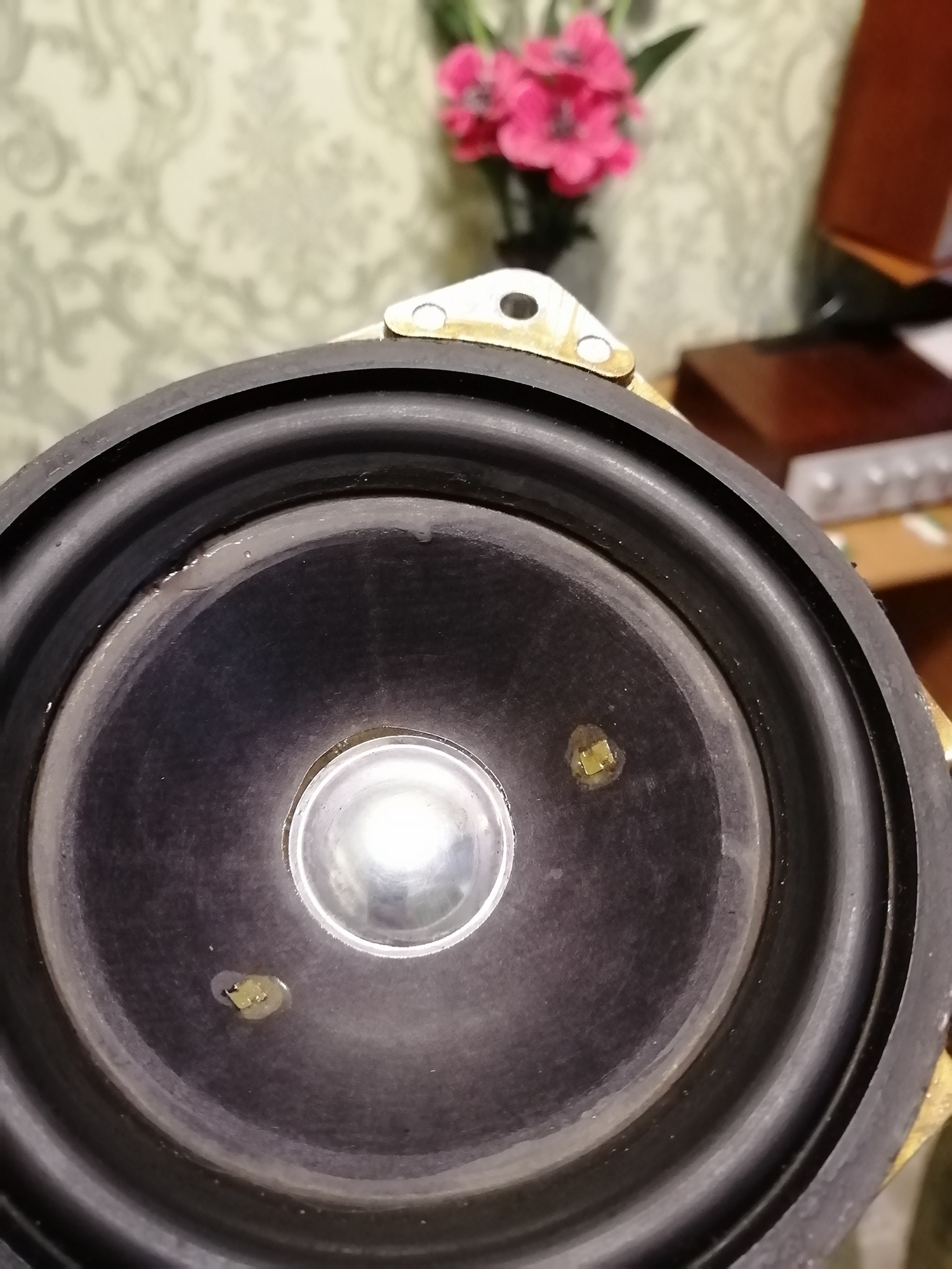

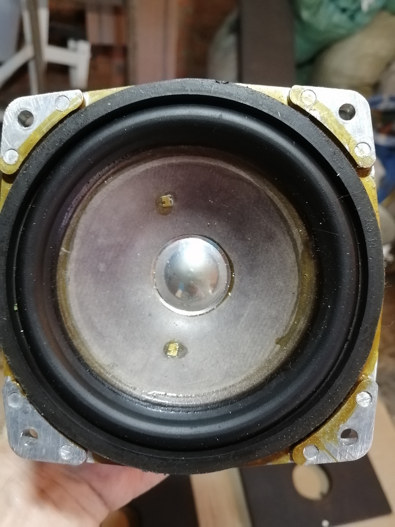

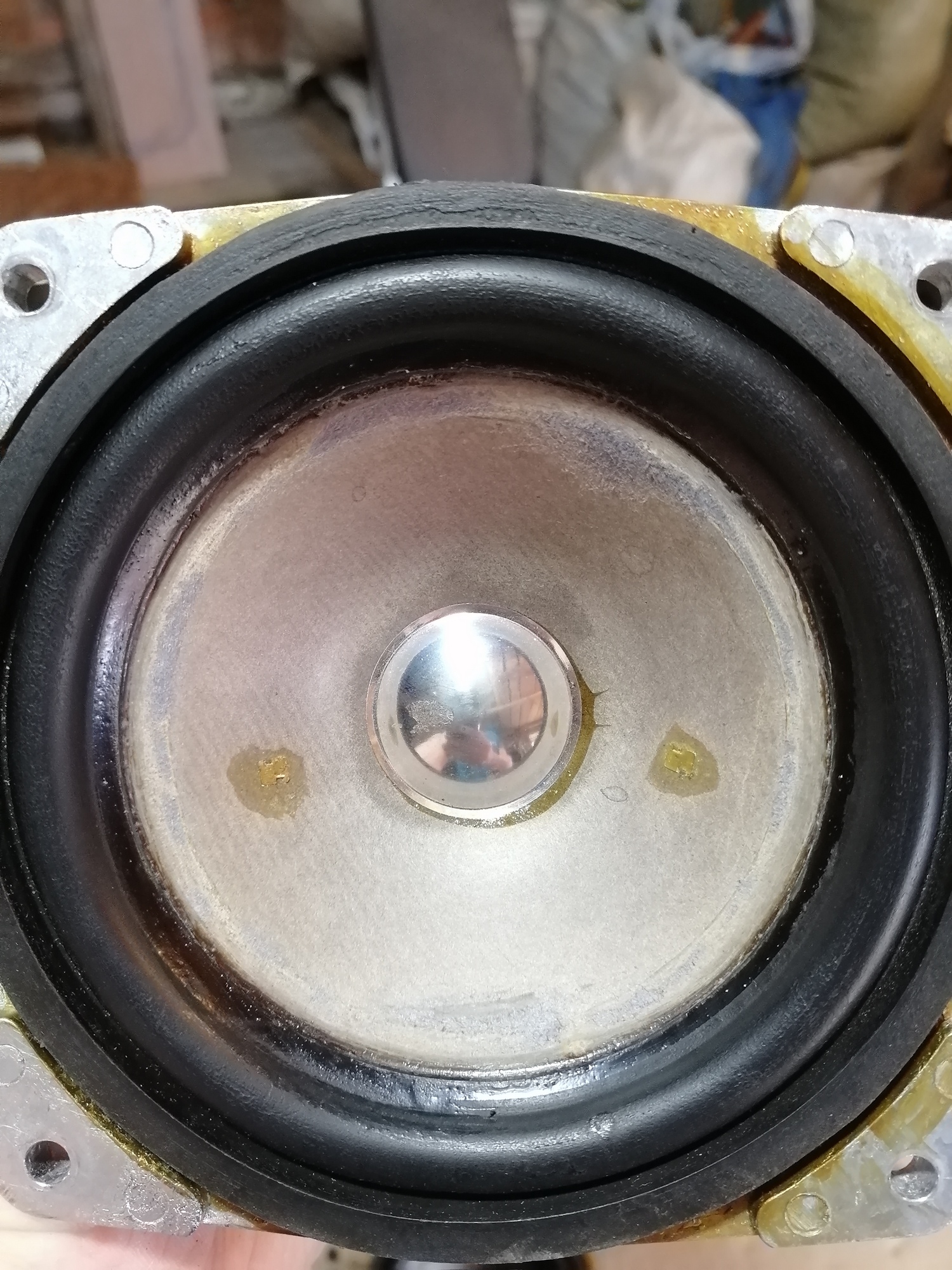

Динамик 25гдн 3-4. Решил немного почистить края диффузора от клея,заодно и покрасить аккуратно кремом- восстановителем.И обнаружил интересный нюанс друзья. Приглядитесь к третьей фотке.
Посмотреть вложение 3768Посмотреть вложение 3769
не томите. Откройте секрет
ПС. Ой, не мазал бы я подвес никакой химией. Он и так натерпелся от времени.
Подвес в прекрасном состоянии дядь Саш... Я его ничем не мазал)) Только диффузор,совсем легонько,для эстетики.Крем-краска для восстановления кожи и замши. Она нежная очень!
Появились лучи солнца. Вообще-то при современных технологиях несложно было бы дать лучики из углеволокна от катушки на периферию, расширив область поршневой работы диффузора, давняя мысль. Видно, мало ещё понимаю в механической части.
Николай, так то при современных!)) А этому дину 30 годиков всё же... Простительно,что не дружил с углеволокном в своё время))

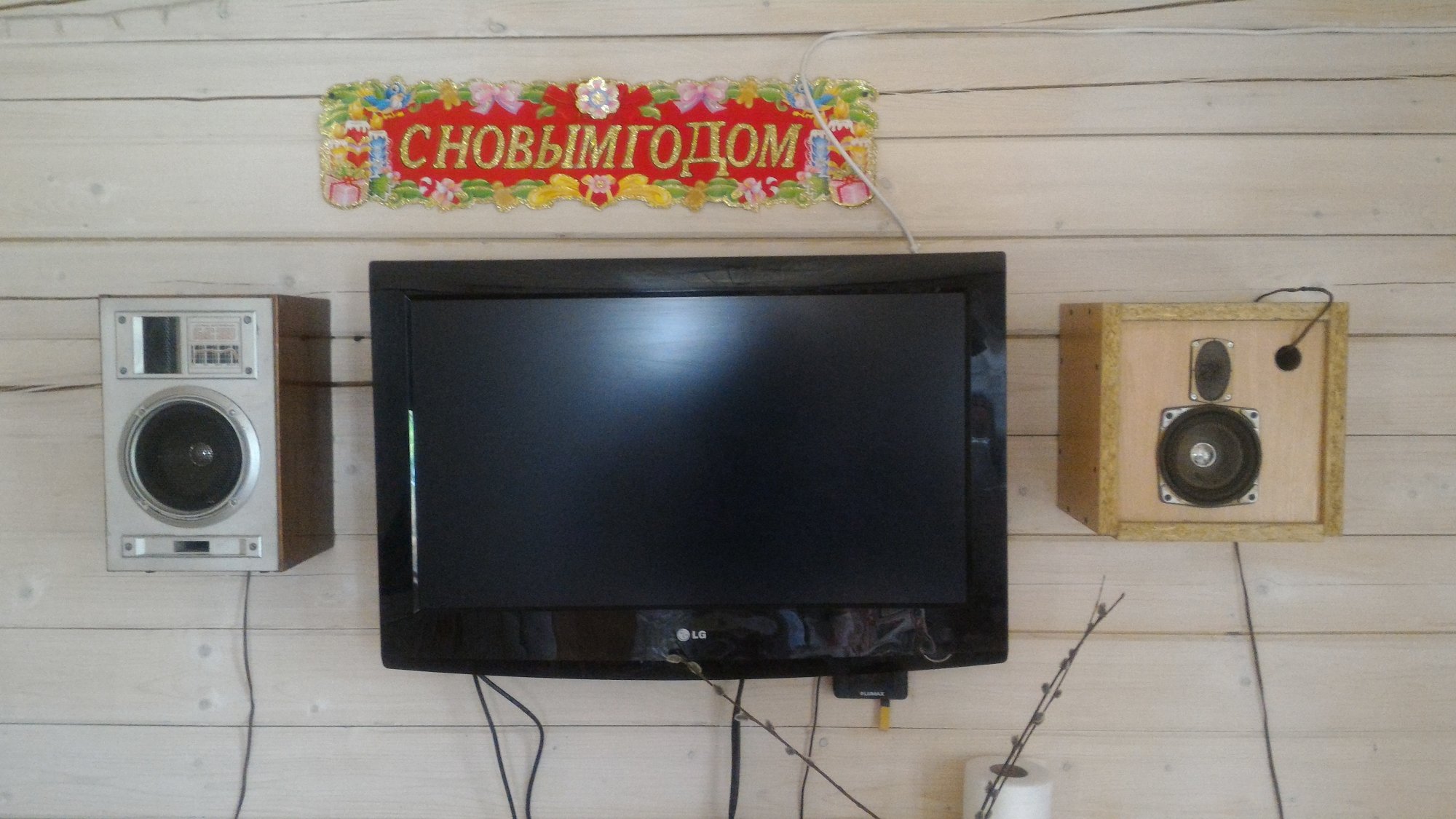

Хочу такую конструкцию воплотить. Но не совсем такую, кабинет будет общим,разделённым на два отсека. Из под 35АС 105 (Вега) И 10ГД 3-4 заменю на 25ГДН 3-4
Вы просто катушку имеющуюся домотайте поверх таким же проводом пару-тройку слоёв и получите нужную индуктивность. Чем шире катушка, тем быстрее наращивается её индуктивность.
А по второму вопросу: надо повторять в точности как у автора - Шорова - в раздельных кабинетах для НЧ и СЧ-ВЧ. И смещение корпусов относительно друг друга там тоже не зря нарисовано.
Тогда результат будет хороший.

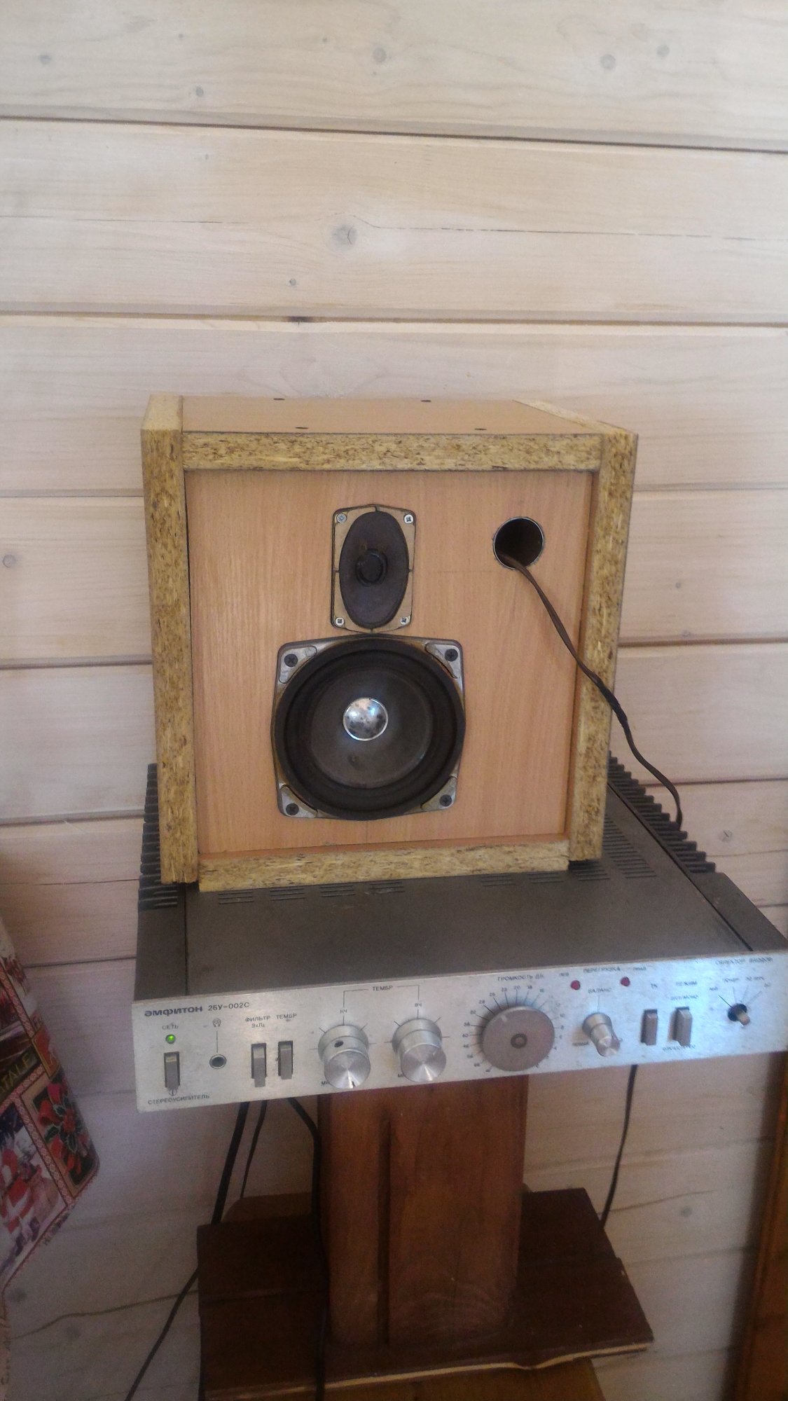

Приветствую всех!
Хочу представиться, зовут меня Сергей. Это моя первая в жизни писанина на форуме, так что прошу простить, если что не так. Много чего прочитал, случайно забрел на ваш форум, изъюзал его и решил что мне сюда. У меня несколько вопросов по теме. Обращаюсь ко всем, но т.к. я практически нулевой, то в первую очередь прошу отозваться Александра Сергеевича, как основного "играющего тренера".
Два слова, чтобы было понятно из какого ларца я выскочил. За тему звука я как-то спонтанно зацепился, по-моему нарвался случайно на посты Михаила Борзенкова, а может не случайно..?
Начал интересоваться, читать. Потом купил усилитель, другую всякую ботву (все на Авито, финансы...). Колонки мне достались 15АС-220 (китайские не захотел брать, может предубеждение, подумал лучше советские, опять же ностальгия по S-90). Подбирал по размеру, ФИ спереди,чтоб на стену повесить, звук в общем понравился, верхов правда маловато, но низы и средние вроде ничего. Стал читать про них всякие доделки-переделки. И так у всех звук после переделок преображался, что мне аж интересно стало, надо думаю переделать, посмотреть что получиться, они вроде и так неплохо звучат, что ж там можно улучшить. Сказано, - сделано. Хотел уже динамики мазать каким-то го-ном, магниты дополнительные клеить, но наткнулся на ваш форум и передумал. Остановился на смене фильтра, комплектующие уже заказал. Так уже хочу переделать и услышать разницу, аж в заднице свербит. Но по ходу тут еще куча вопросов. Сказать по правде когда я вижу все эти графики и параметры, то впадаю в ступор, что-то надеюсь пойму, но до конца вряд ли.
Пока навскидку несколько вопросов.
Что делать с корпусом? Многие пишут, что надо заливать изнутри все щели клеем ПВА, силиконовым герметиком и т.п. Все дырки в передней панели герметизировать пластилином.
Нужно ли использовать демпфирующий материал, и какой лучше. Обклеивать борта, или засунуть внутрь мешок с ватой, какого размера?
Что делать с ФИ? Оставить тот же, оторвать от пластиковой и вклеить плотно в переднюю панель?
И если менять пищалку на Визатон, то пластик надо выбрасывать, т.к. дырка там прямоугольная, а Визатон круглый? Или так сойдет? Есть еще вопросы, но пока хватит.
Подскажите "будь ласка"! Спасибо тому, кто прочитал. Очень жду ответов..

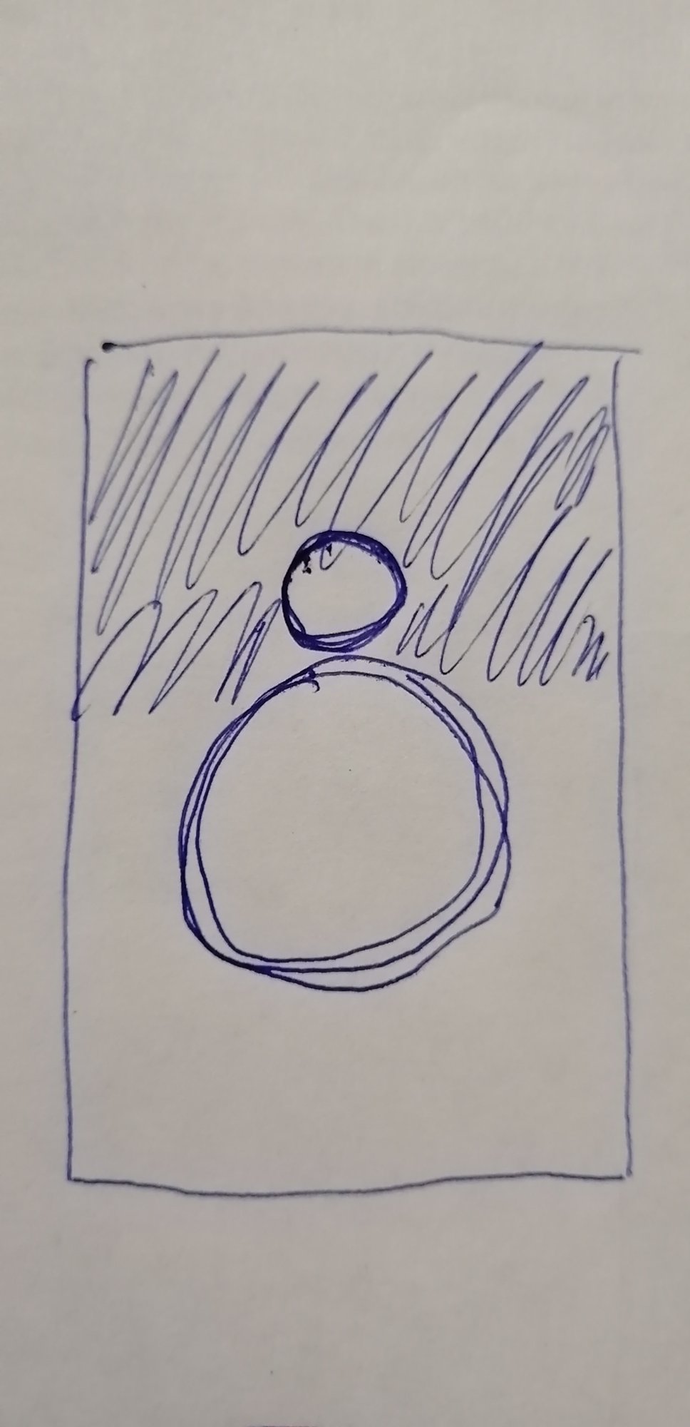

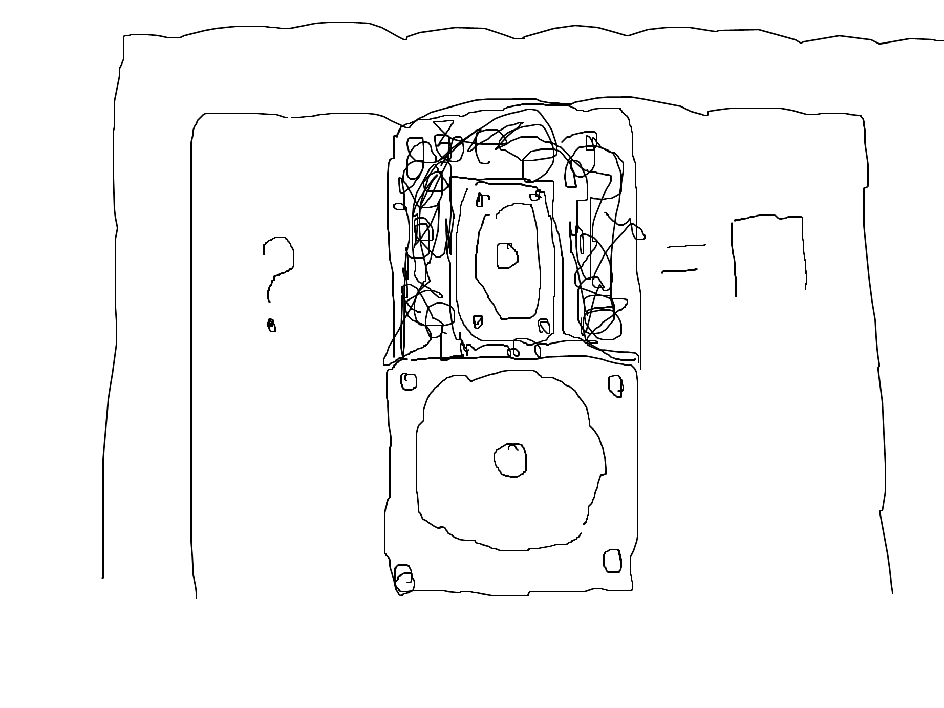

Поумничаю чуток)))) Вокруг пищалы есть П-образное пространство, его можно оклеить фетром, войлоком, да хоть искусственным, салфеткой для посуды, скажем. За счет этого уйдут переотражения на верхушках от острых краёв и стенок колонки.
По скромному опыту знаю про недоброе влияние бортика , близко расположенного к пищалке. Равно как рамка-гриль , близко к пищалке , навалит переотражений в звук и искорежит ачх.
По хорошему я бы срезал бортики заподлицо, углы спилил под 45 или закруглил. Вот тогда можно спокойно слушать , не ожидая гадостей от этого оформления. Накладная рамка -гриль не требует обязательно бортика, она втыкается в спец гнёзда , они парами продаются для этих дел, шарик на ножке и стаканчик ответный.
То есть, Вы говорите о наружной оклейке АС?

я видимо на марсианском объясняю, слишком сложно для понимания.
даю марсианский эскиз.

сколь угодно фирменных колонок с глушилкой вокруг пищалки, и - ничего, нет обвинений в колхозе. Отменное решение. А обыграть красиво- почему бы нет? Или звездочку внутри вырезают, ещё интереснее. Вариант: всю переднюю панель покрыть мягким материалом. (или пробка, например)Динамики врезать в отверстия в этом материале, чтобы заподлицо было.
Есть силикон жидкий для чернения шин (в автомагазине). Думаю никакой резине не помешает.
24,976
11,639
Это мысль. А я смотрю- колеса как лакированные, блестят и отливают черным блеском. Значит, силикон.

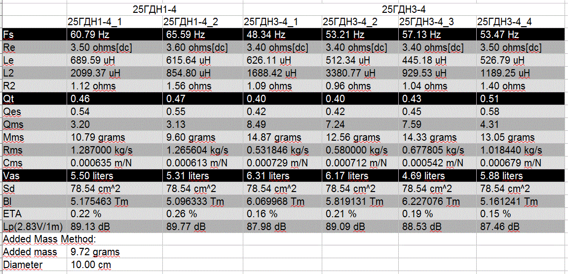

Если динамики подключить последовательно - откуда увеличение чувствительности?
24,976
11,639
При подведении одинаковой мощности к одному или двум динамикам два у нас добавят давления за счет лучшего согласования с воздухом удвоенной площадью. И хотя каждому из двух достается половина мощности, суммарное давление удваивается по сравнению с одиночкой.
Но так думаю, что это в идеале, а по жизни там более скромные коэффициенты , нежели +3 дБ.
Не три дб конечно. Реально 1,5 дб.
Но и чутьё у них не 84 дб, а примерно 86 дб.
Нашёл такую табличку, правда, там явно видно, что некоторые динамики задубевшие:
24,976
11,639
вот в +1,5 дБ - верю!!!

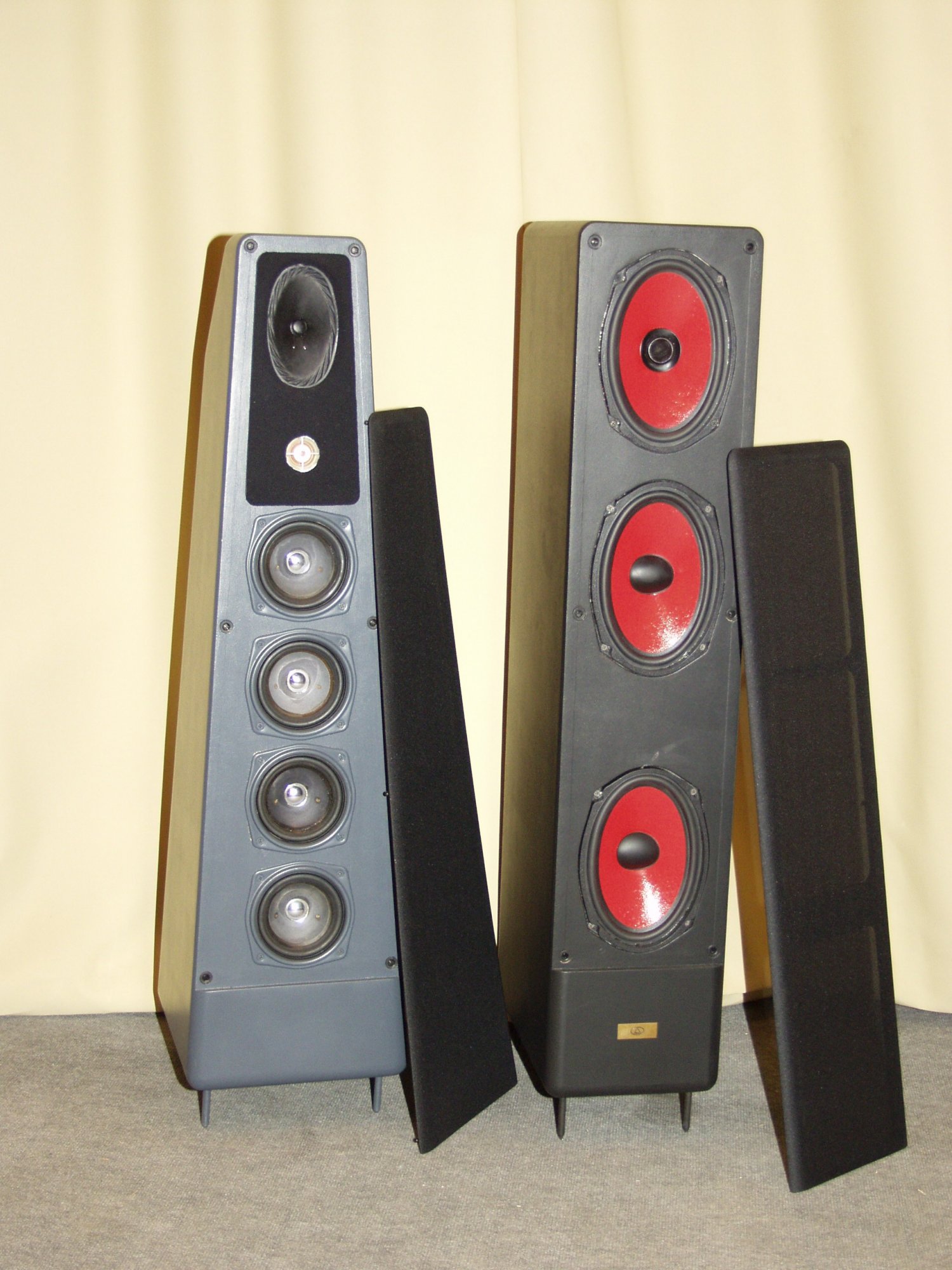

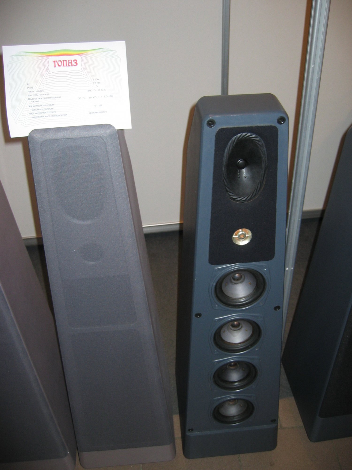

Вот шоровские АС, великолепно звучащие. Бас, кстати, 35 гц по -6 дб. Там 4 динамика 25ГДН-3-4, включенные последовательно-параллельно. Чутьё указанное 91 дб.
24,976
11,639
Колонки без сомнения сделаны гением, только узкий корпус создает потери от дифракции , я бы квадрат сочинил из басовиков, заодно высоту колонок прибрал .
Хотя, если строго, то ширина фронтпанели хорошо соотносится с диаметром динамиков, волнения за дифракцию скорее всего излишние.
То был 1998 год, в моду входили узкомордые АС, а широкие наоборот считались устаревшими.
А квадрат я видел в старых немецких АС - грамотное решение.
Я когда-то повторял "АС с расширенным динамическим диапазоном" Беспалова и Пикерсгиля - для двух 30гд-1 брал ширину аж 60 см. Колонки в общем-то были неплохие (именно за счёт хорошего нижнего диапазона), но в квартирных условиях неприменимые - габариты и громкость для небольшого концертного зала, но не комнаты.
