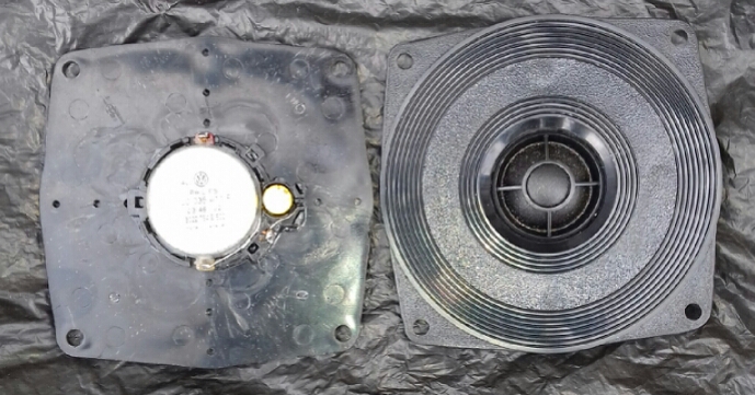

Есть недорогие и удачные пищалы Филипс для Ауди-Фольксваген , сделаны в Украине, удаляется решетка защитная, внутри качесьвенная дюймовпя тканевая пищала на неодиме, размером с монету.
А в Ваш вариант АС поставить можно 1 гд 50? Или как здесь советовали лучше сделать вариант Шорова?
Ваш варинт для меня предпочтительнее, так как катушка для 25 гдн 3-4 имеет меньшую индуктивность и как следствие меньшее сопротивление. А мотать проводом 1.8 в вариант Шорова, чтобы получить приемлимое сопротивление очень дорого выходит. Да и провод такой трудно достать - продают либо 20 кг либо 500 гр.

Купил в прошедшие выходные в автомагазине такие твитеры. Стоят 200 р. Попробовал вместо 2 гд-36. Вроде звучат неплохо. Провести замеры не могу.

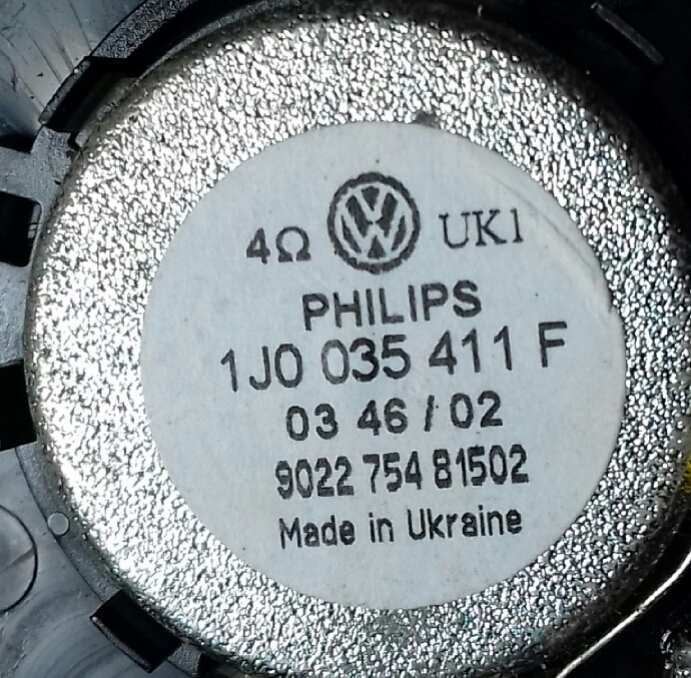

марка этих пищалок- собачий набор цифер. Не для моей склерозной памяти. Ростовский радиорынок- там они лежат с 90-х годов и по сей день.
А марку и где продают эти Филипсы можно узнать Александр Сергеевич?
Вот один из производимых в Украине 1 дюймовый, есть меньшие с двумя ушками для крепления размером 3/4 дюйма. Те, что на фото применил в Pioneer CS 434 (см. На форуме в соотв теме) по совету А.С.Бокарева, не жалею, высокие прелесть. Вставил их дополнительно к основным пищалам, чего-то не хватало, а и на тесте Санчеса высоких не хватало теперь все норм.

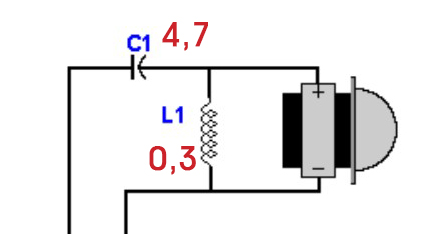

Фильтр по Линквитцу-Райли. Для большего счастья - перед динамиком поставить резистор или 0,62ом или 2,7-3ом. Заодно подкорректировав чувствительность.

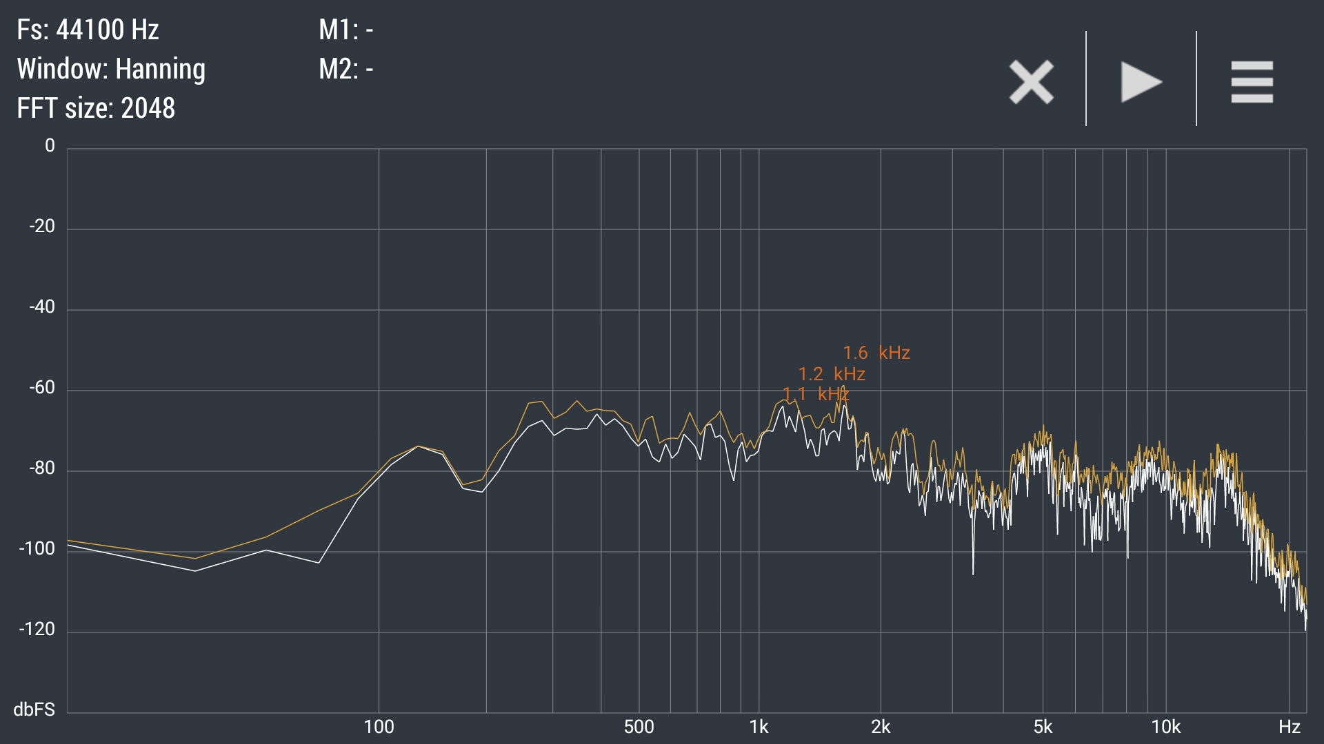

А я вот уже вторую неделю пытаюсь внедрить раритетный пищик фирмы sanyo в кубик с Вашим, Александр Сергеевич фильтром, а не выходит каменный цветочек, хоть ты( точнее я) тресни. Пищала 4-ех омная, даже с резюком на 5 ом перекрикивает низ (видимо чуйка хорошая). При чем чем больше вешаю сопротивление, тем больше пропадает середина.Я так понимаю, надо кардинально переделывать ФВЧ. Никаких параметров по пищалке к сожалению найти не удалось. Может быть дадите какой дельный совет. АЧХ мерил планшетом:sneaky:(резюк 5 Ом) ,по другому пока никак, увы.

Между 1 и 2 кгц скорее всего, резонансные явления пищалки. Как вариант,попробуйте устанавливать пробный резистор на входе фильтра ВЧ (перед конденсатором). 5 мкф и 0,24мгн. Но это "попытка лечения" по фотографии, пока Александр Сергеевич "всех святых"(микрофонов) поминать не начал.:)

Не надо на больное;), есть "святой" микрофон, втыкнуть его некуда. Нет звуковухи с линейками, да и если честно опыта тоже.?

Чтобы пищалу внедрить, тем более, незнакомую, неплохо бы сперва познакомиться.
Снять ачх напрямую, потом фильтрик сгородить, потом всё вместе к басовичку подкинуть, глянуть результат, что получилось, в фазе или не фазе, торчит пищала отдачей-не торчит отдачей. А так- взяли, воткнули, ужаснулись, караул, что делать.... А я и не знаю, не знаком в деталях.
