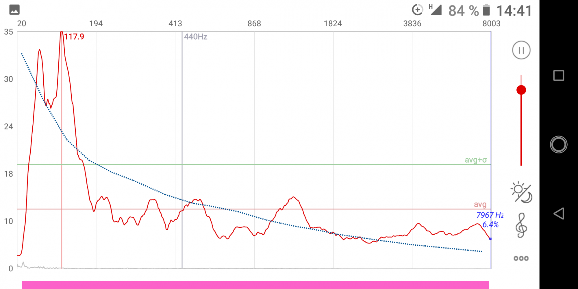

Не нужно сразу снимать ачх готовой колонки. Нужно сначала увидеть поведение басовичка, микрофон ставим выше его корзины , на стыке с пищалой, дистанция метр. Должны увидеть красоту, спадающую в два приема ачх. Если увидели- едем дальше. Не увидели- вава с измерилкой, можно её заклеймить позором и сводить на слух.

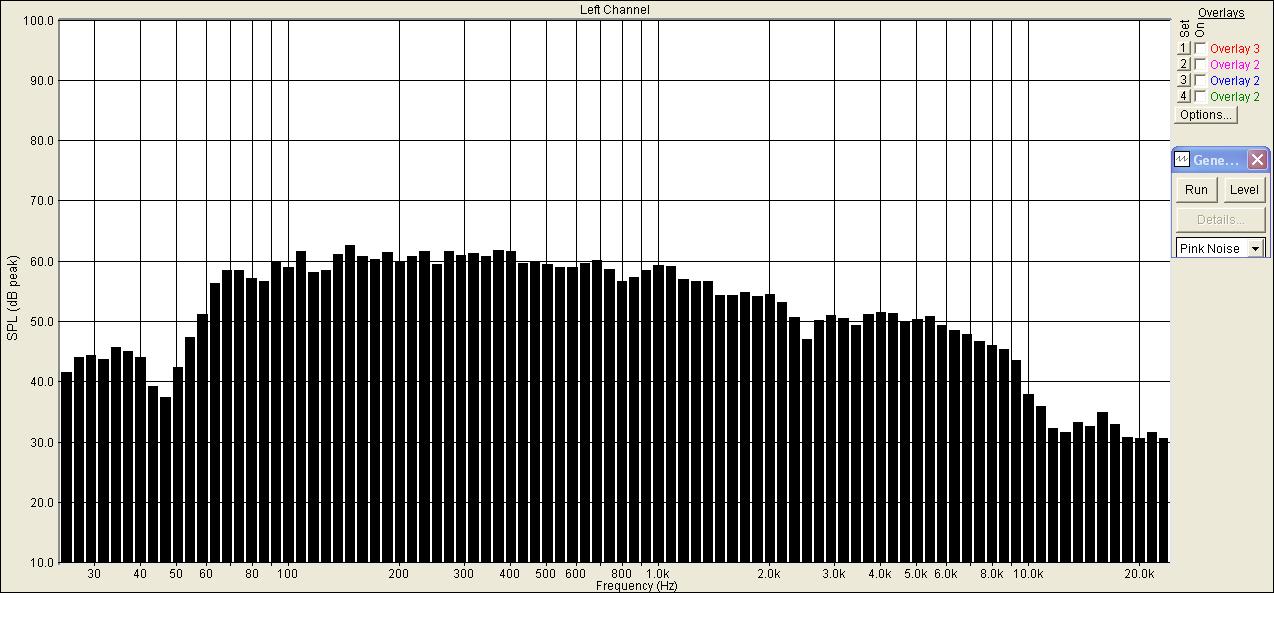

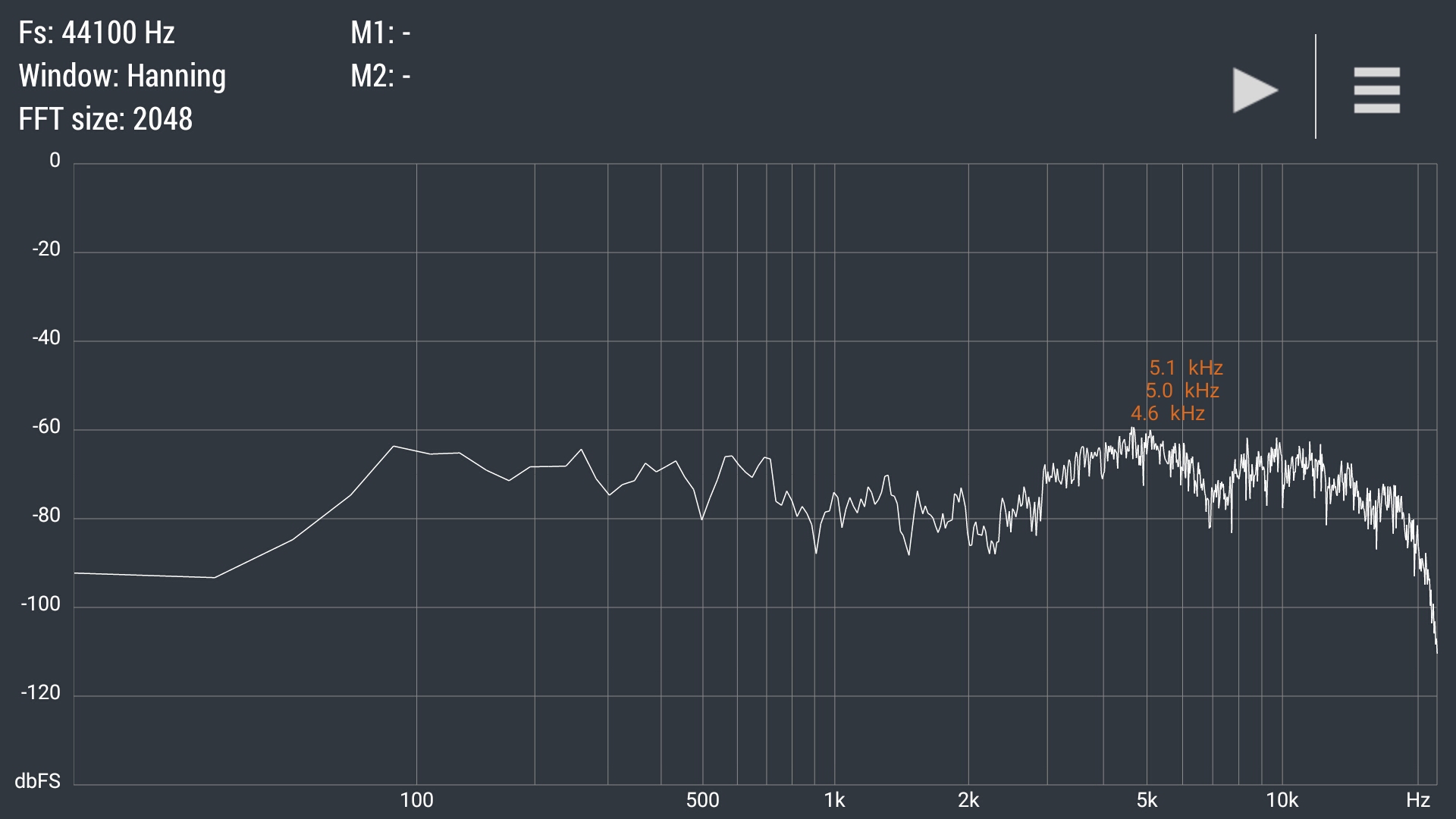

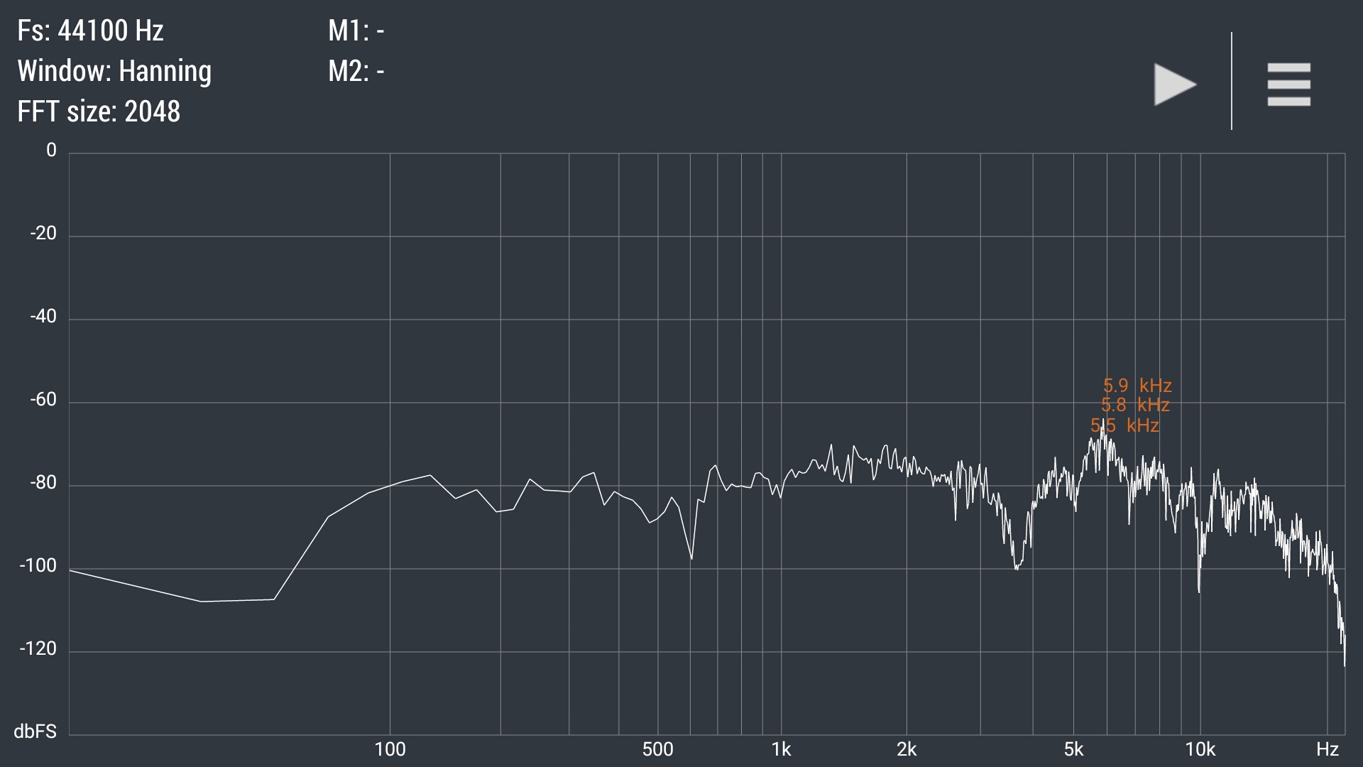

Вы об этой красоте толкуете? ФНЧ я не трогал (так на всякий случай "говорю"). А полярность пищалы на шуме тоже сравнивал, просто забыл это озвучить:sneaky: и слитно шумит как раз с "неправильным" подключением.
Динамик горизонтально, магнитом на стол, поперек диффузора - ровный "мостик" с опорой на края корзины (я деревянную линейку использовал). Шарик из пластилина на п/з колпачок, в пластилин втыкаем спичку , на спичку наносим риску в ровень с мостиком. Можно полоску миллиметровки клеящим карандашом приклеить (он потом легко смывается). Совмещаем угол зрения с горизонтом, батарейка на проводках, щелк... Либо, под линейку прокладываем тот же пластилин, при правильной полярности, должна чуток приподняться. Но, почти всегда, видно смещение и без приспособ, даже на купольниках. После нескольких попыток, прицел наводится :)
Хитро, запомнил(y)
24,967
11,636
сравним наши красоты. Вопрос: куда делась басовая полочка у вас ниже 200гц и откуда вылез шиш на 10кГц.
Этот вопрос надо переадресовать "измерительному планшету" или приложению, которые я для этого использую. Если посмотреть остальные графики, то на них примерно такая же картина, видимо не могут они внизу мерить. Что есть, то есть. К сожалению пока нечем больше мерить. https://ldsound.club/index.php?thre...-dinamikax-iz-kubikov-saltykova.266/post-9916 в этом посте(у) на последнем скрине график вашего фильтра, если взять его за эталон и плясать от него? Я понимаю, что это звучит как минимум по дилетански, но а вдруг.? А шиш на 10 кгц меня тоже напрягает и он там на самом деле присутствует, его очень хорошо слышно. И как его одолеть- это вопрос скорее к вам к спецам.

Нууу? как- то так.? Кто-то учит, кто-то учится.
Как вариант- на очень малом уровне громкости прогнать генератором колонку , на слух. Если ачх ровная, то громкость не будет скакать, звук будет примерно одинаковый .
Откуда взялся выброс на 10кГц - трудно понять. Всякое бывало.

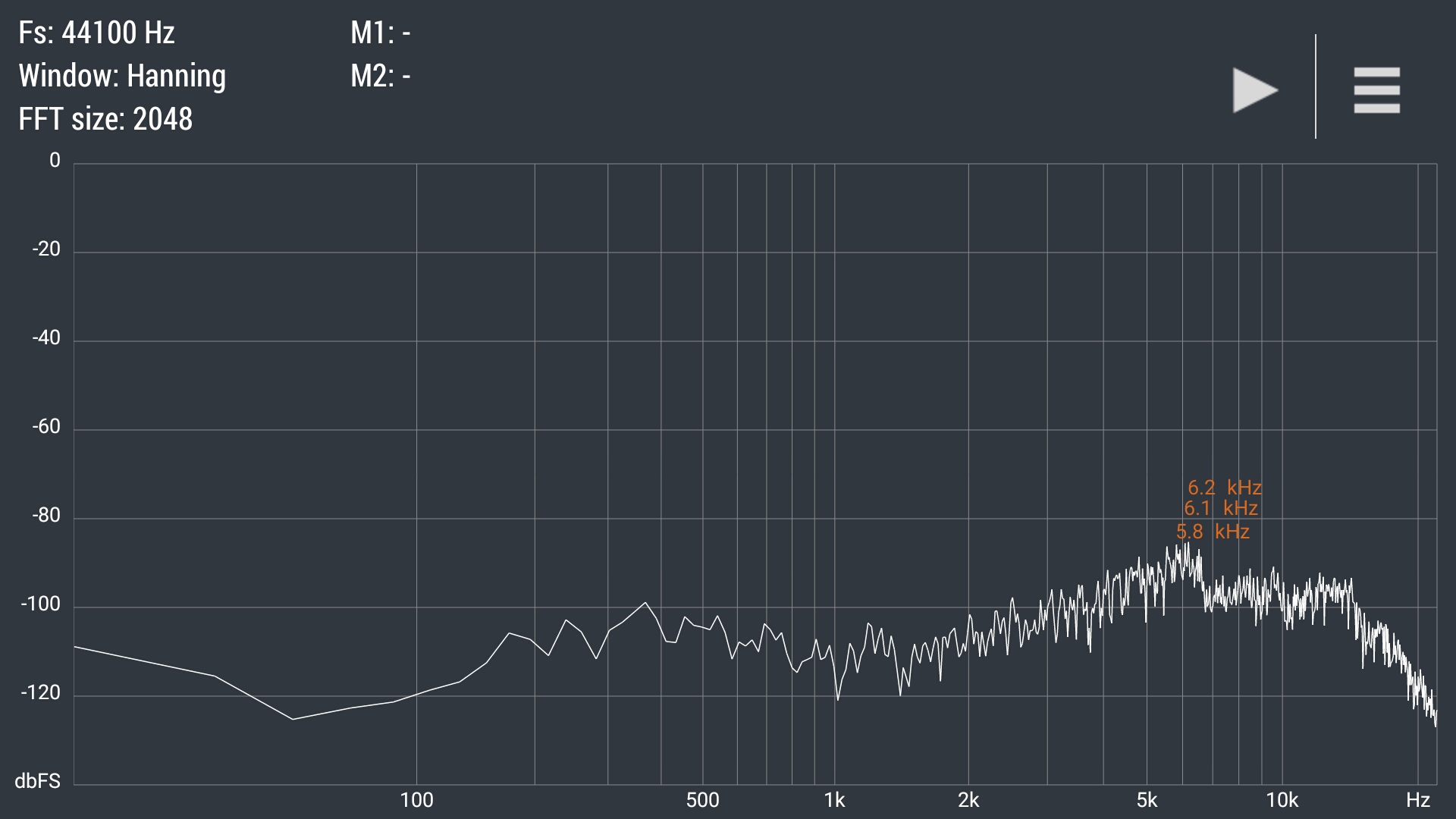

Что-то, как-то на 3ГД-31 походит. Попробовать раздел повыше? 3мкф, 0,18мгн.

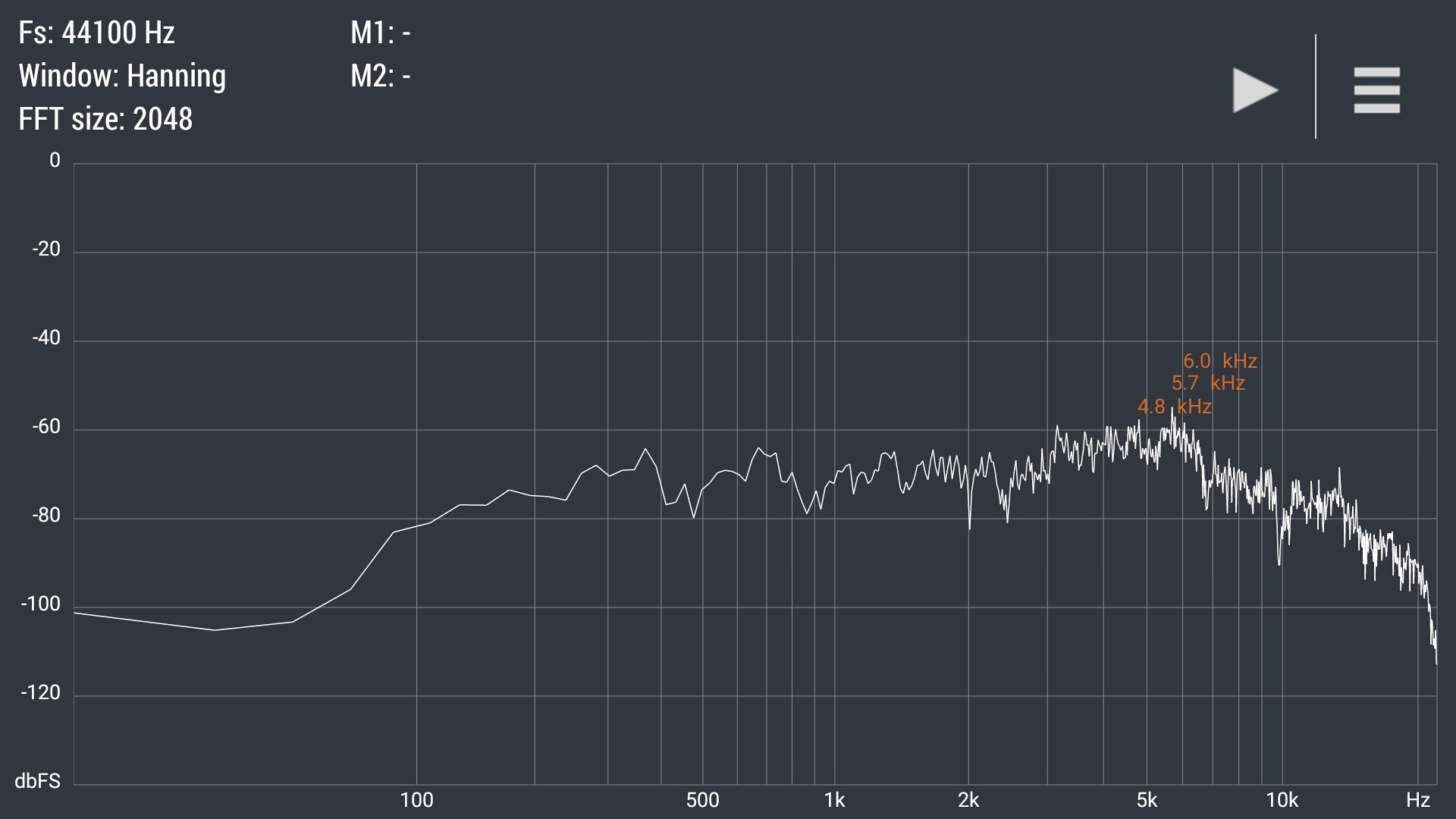

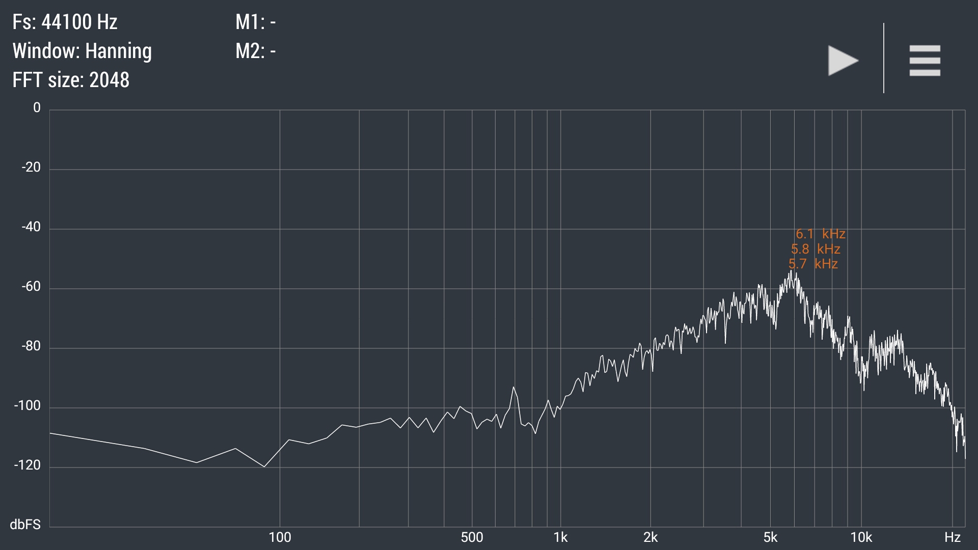

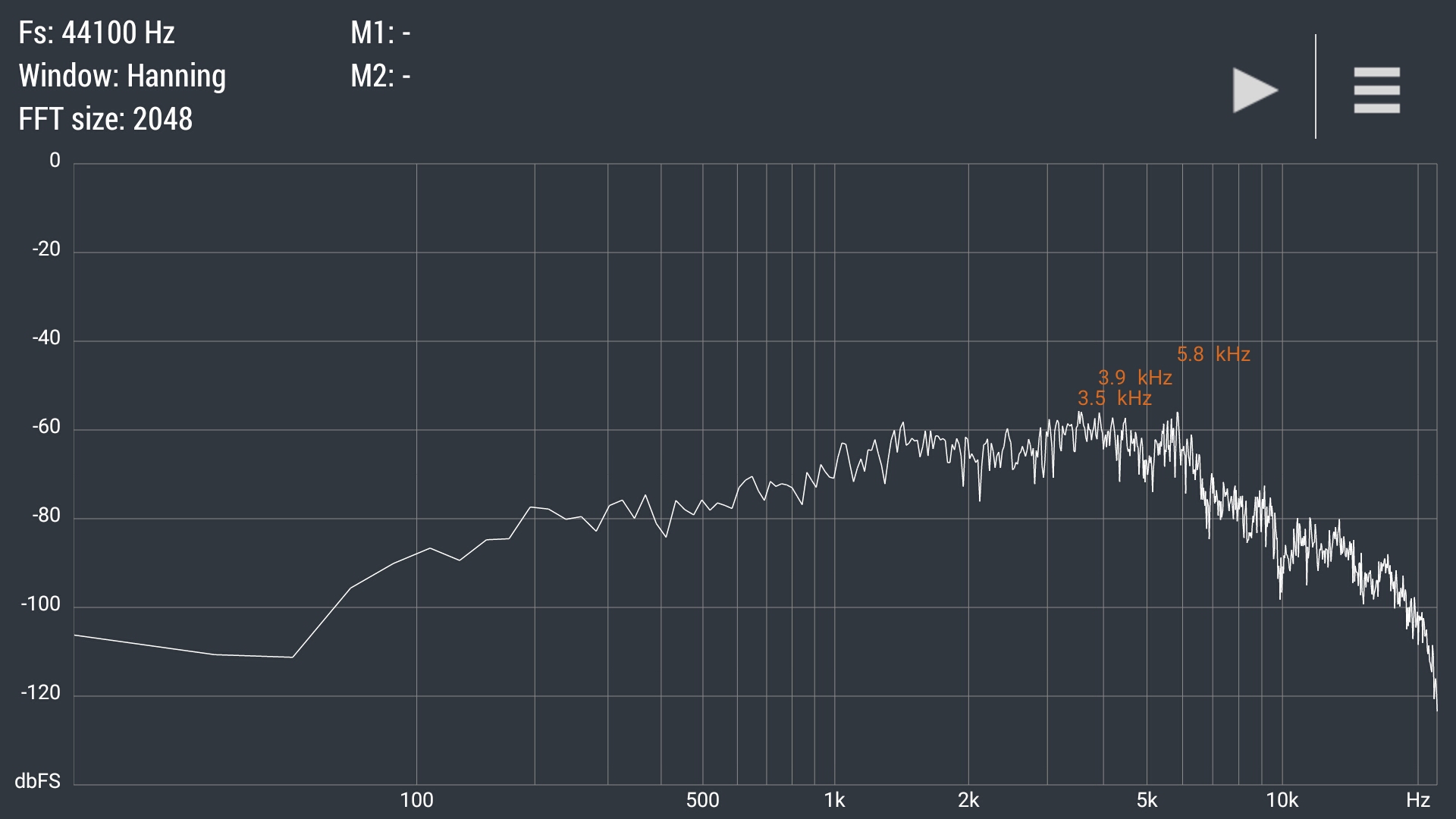

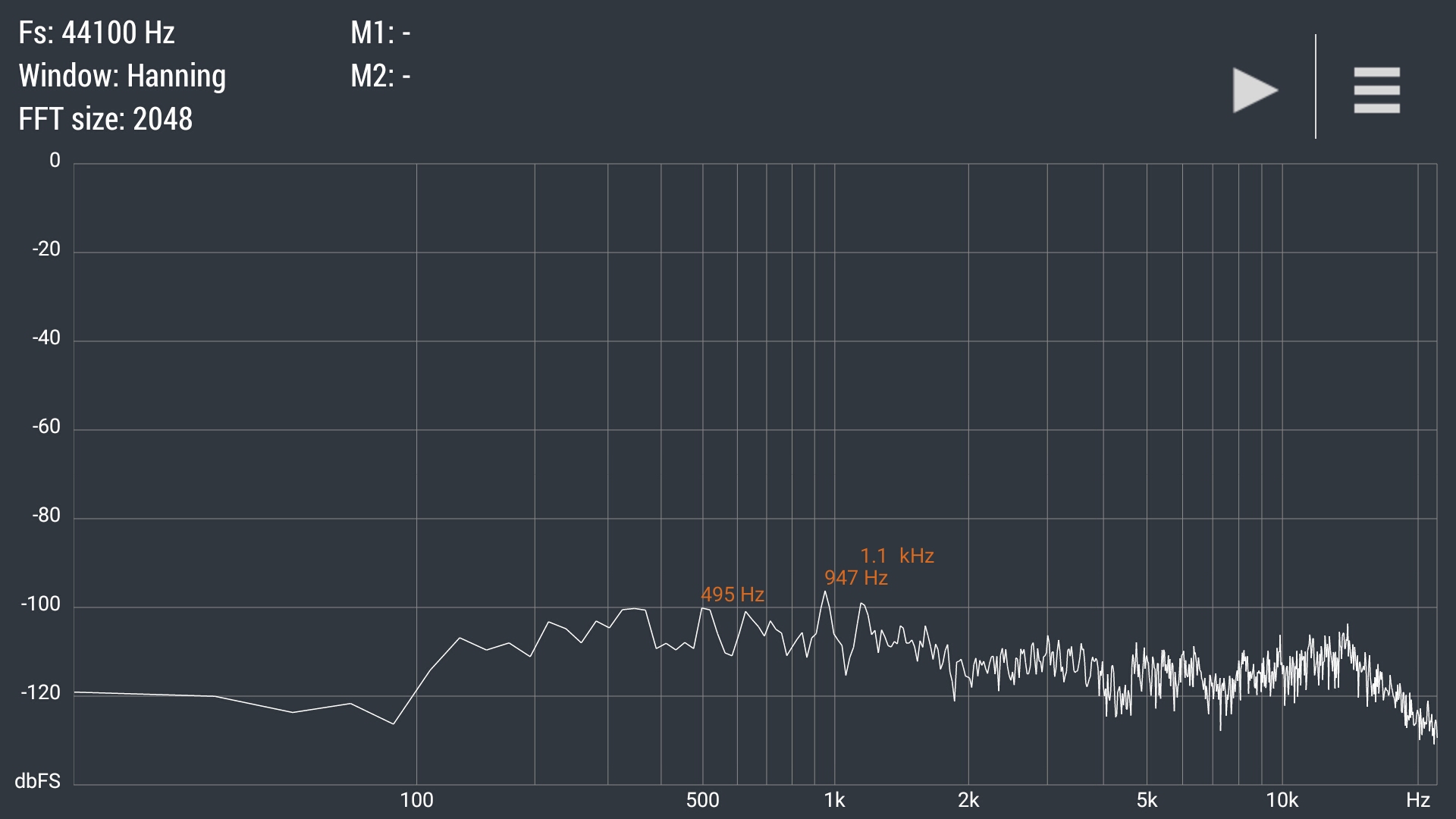

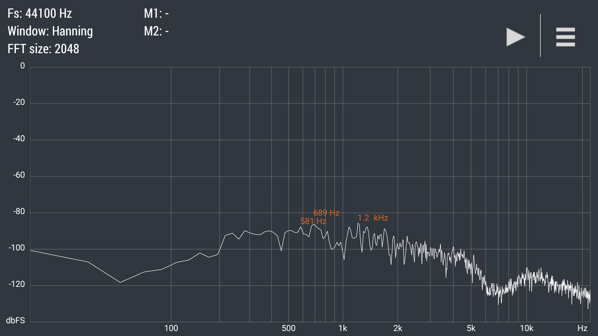

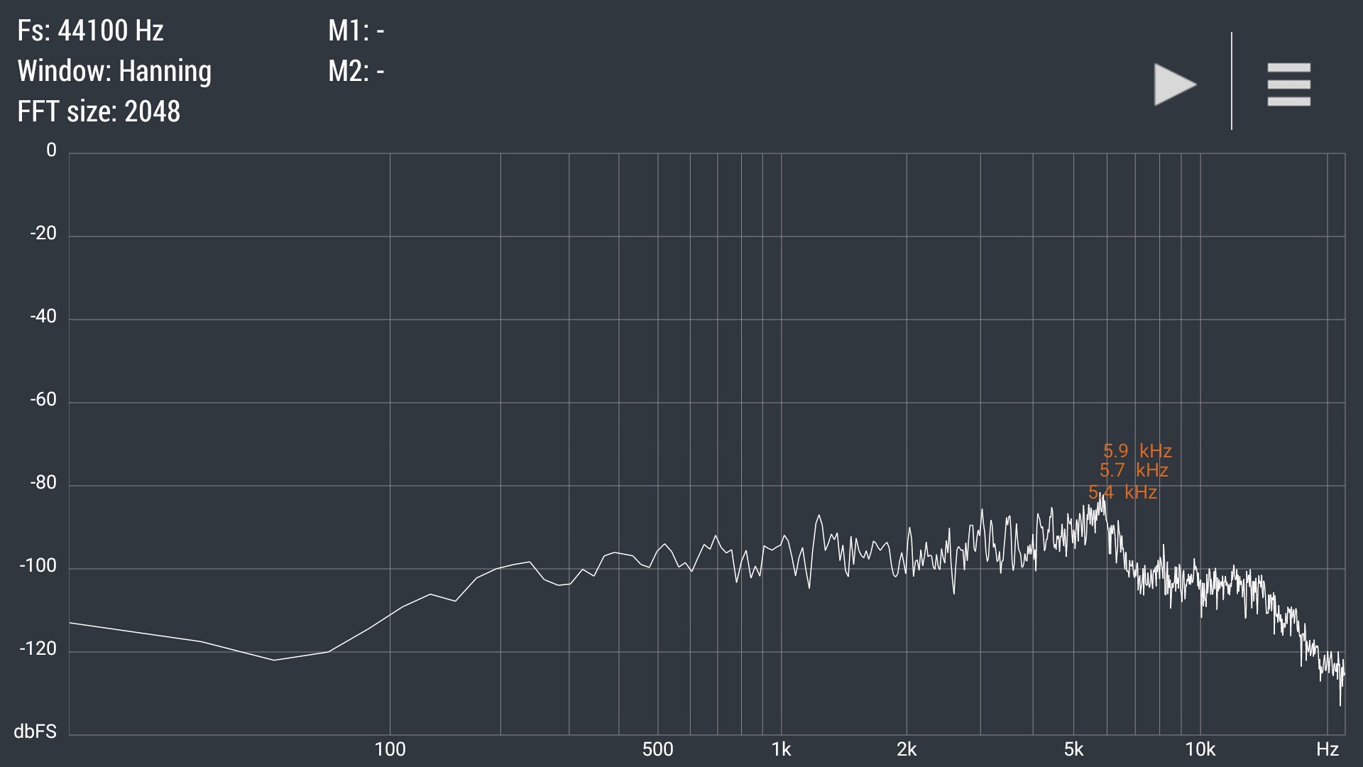

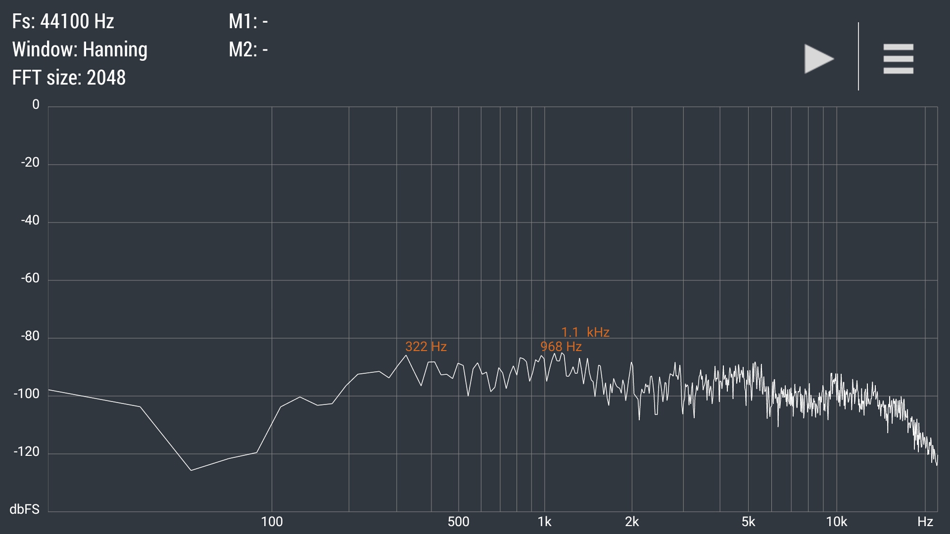

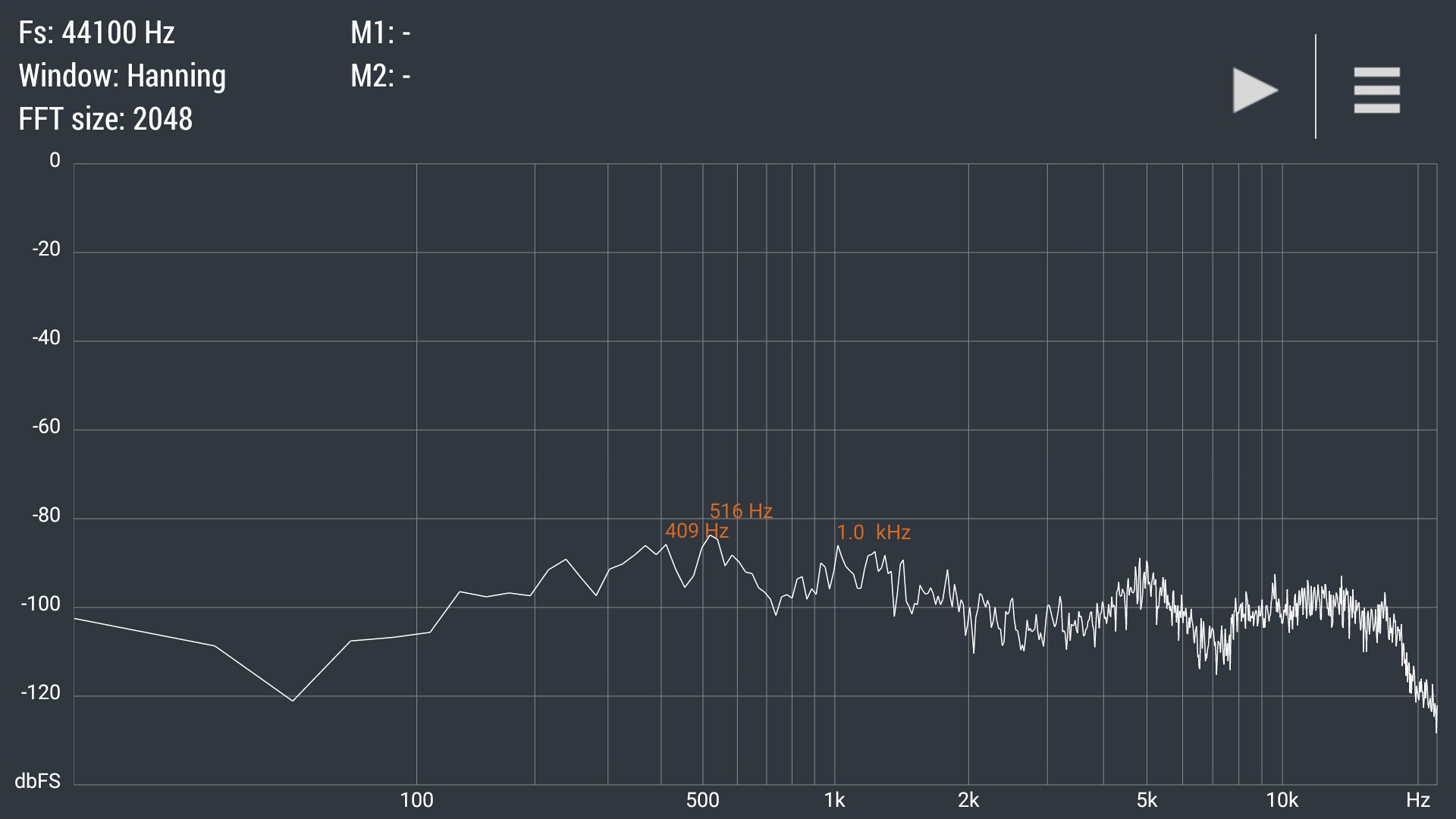

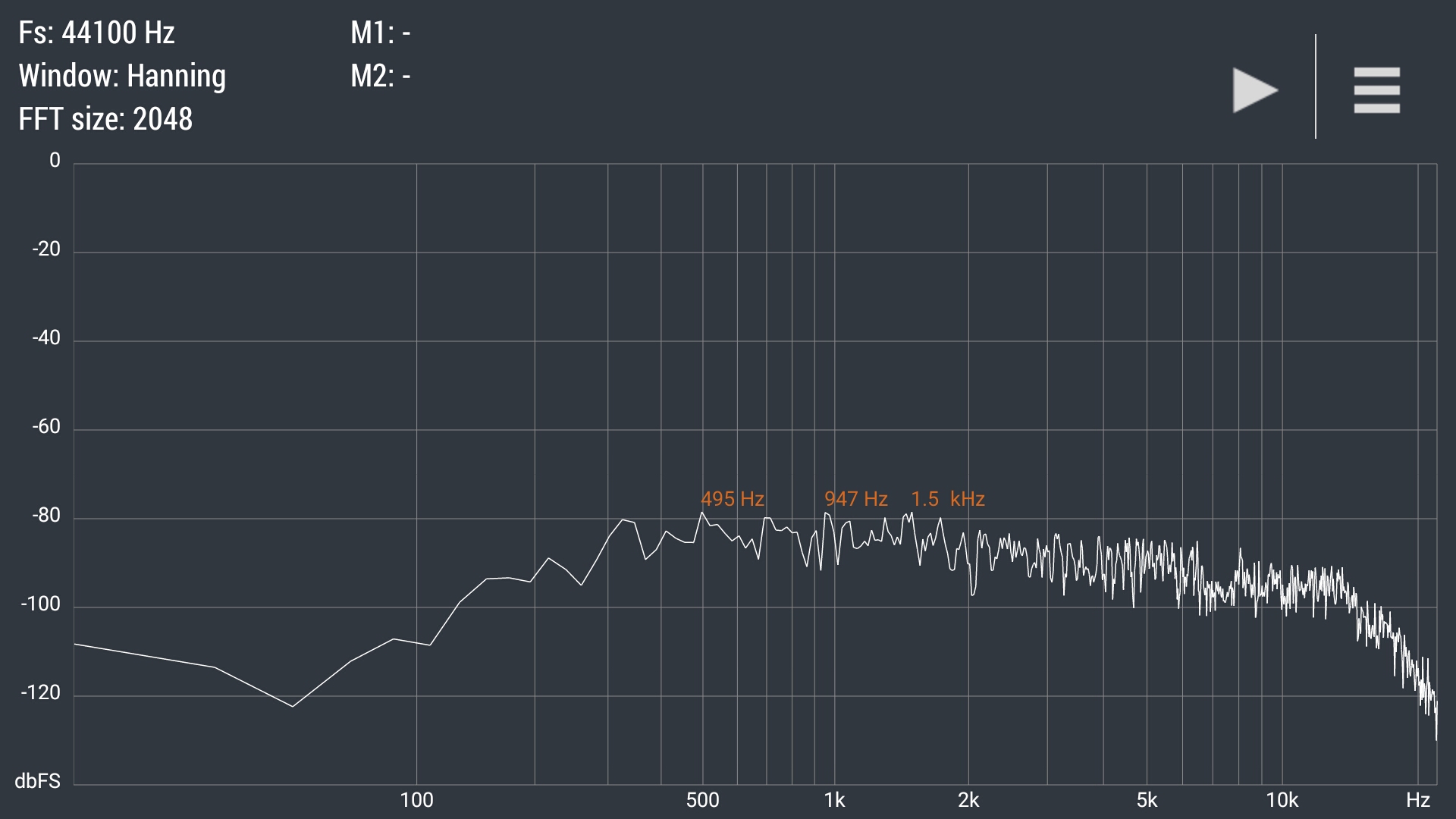

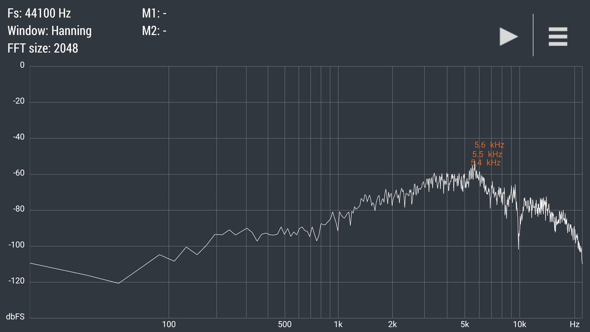

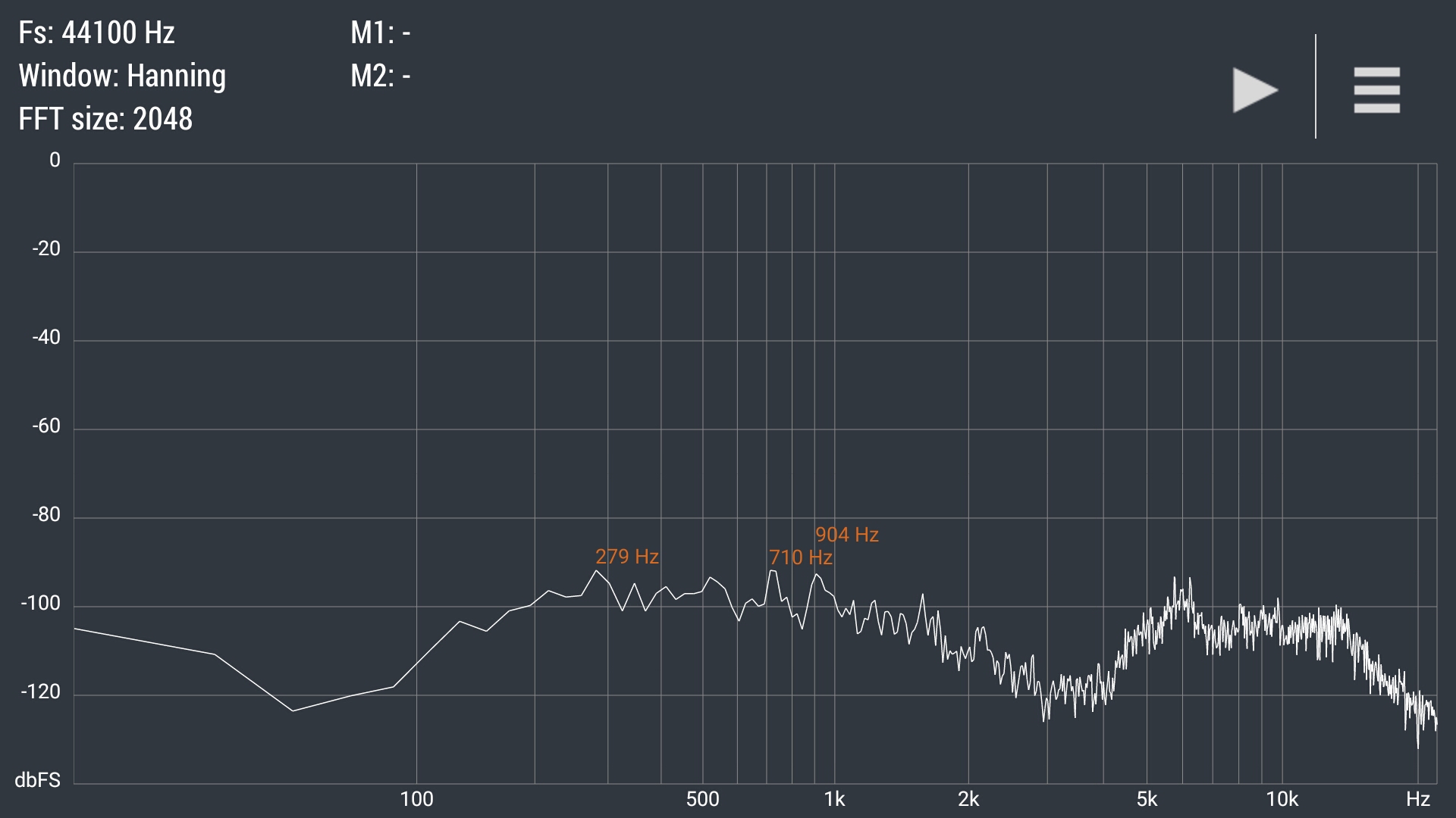

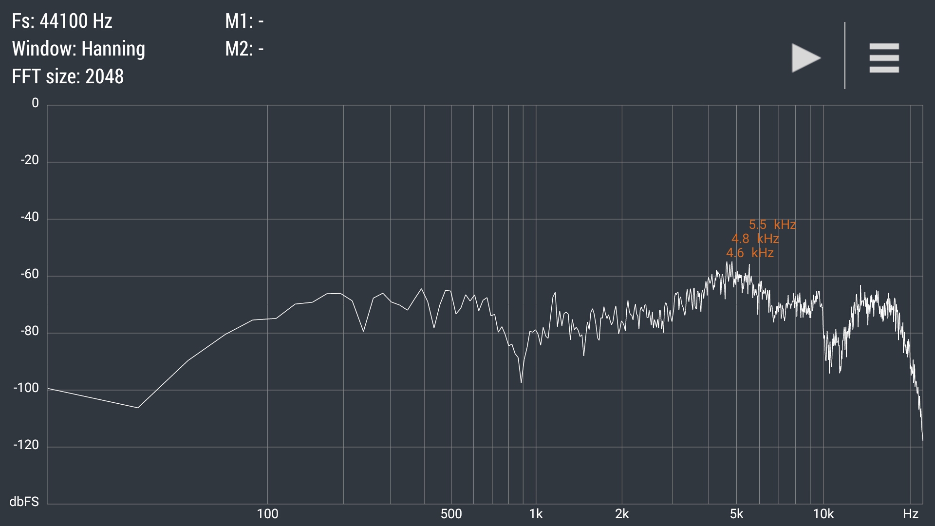

Пардон, напутал немного. 1- без фильтра в упор. 2- с метра. 3- с фильтром в упор. 4- с метра.
Screenshot_2020-06-03-23-48-11.jpg Screenshot_2020-06-03-23-48-43.jpg Screenshot_2020-06-03-23-46-18.jpg Screenshot_2020-06-03-23-46-40.jpg
Такая картина получается, но не слушал еще.
Послушал в этом варианте, получилось бум- тыц. Все таки А.Б прав, не подходит эта пищалка к этому фильтру. Ей похоже высокий раздел нужен.
Послушал в этом варианте, бум-тыц получилось. Все таки прав А.Б, не подходит она к этому фильтру. Ей видимо высокий раздел нужен.

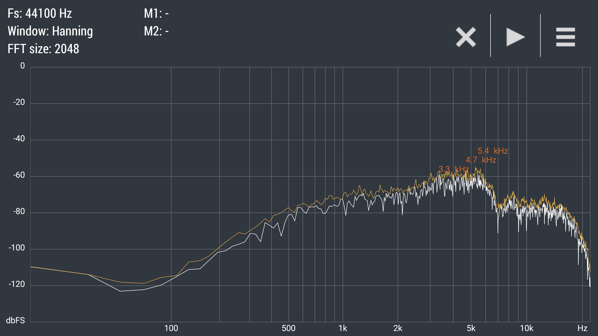

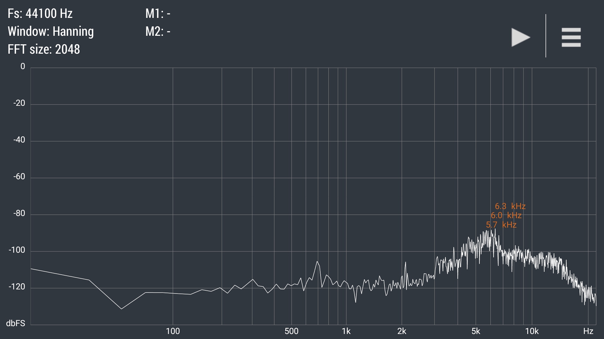

Тихо сам с собой веду беседу.? Между делом пошаманил немного. Вот что получилось: 2мкф, 0,3мгн и делитель с ослаблением на 5дб: 1,5Ом пос-но и 4,4Ом пар-но. Не знаю насколько это правильно, но результат есть, скорее положительный судя по графикам. Но где то в далеке цыканье все равно присутствует, даже если тембр вч вывернуть до упора влево. 1- в упор вч головки, 2- с метра на оси вч
С отключенным НЧ.

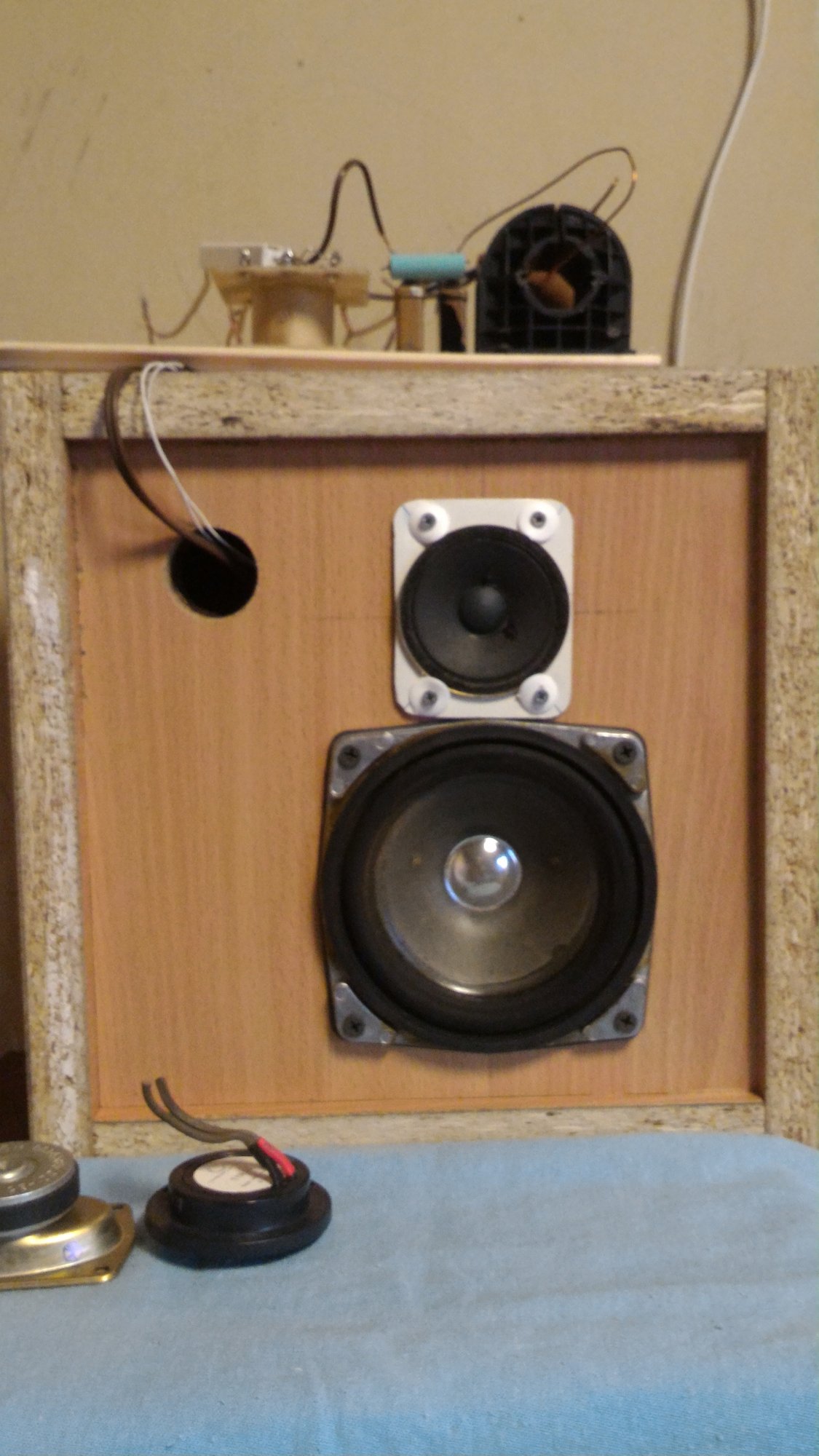

Если кому интересно, делюсь своим первым опытом построения АС. Для основы были выбраны корпуса и динамики 25 гдн 3-4 (с бумажными колпачками) от 15 АС-109. Решил собрать два пробных вариана колонок: один по схеме Шорова, второй - по предложенной здесь Бокаревым Александром. В связи с отсутствием visaton tw70 и 2 гд-36 в вариант Бокарева А. использовал авто пищалки infinity 1011t ( 4 Ом, 92 дб.). Фильтр пришлось немного изменить: конденсатор 3.5 мкФ, катушка 0.15 мГн, перед кондером - резистор 12 Ом. Подбирал, используя программу на смартфоне для сьема АЧХ, и свой слух. Фильтры временно спаял на макетке, динамик 1 гд 50 поставил вверху на колонке в открытом корпусе, пока его не дорабатывал. Пищалку прилепил на пластелине. По звуку - он замечательный! Описывать в терминах аудиофилов не умею, скажу просто - эти колонки хочется слушать. Звук мягкий, ненавязчивый. Какой вариант из двух собранных лучше, трудно сказать. Вариант Бокарева- лучше высокие частоты, звук более воздушный. Вариант Шорова больше низких частот, бас лучше выражен. Сейчас слушаю обе эти колонки в режиме стерео. Сцена правильная, звук обалденный, выключать не хочется. Какой вариант буду собирать не определился, наверное -оба).
24,967
11,636
для 12 ом в гасилке на пищалке вариант ВЧ фильтра сильно жесткий, неоптимальный, такой набор деталей обычно ставится к низкоомной пищалке, а у вас она уже далеко не низкоомная, а 16 ом . И туда нужно брать емкость 1- 1, 5 мкф, катушку 0,8- 1 мгн, зато пологий выход на полочку без выброса. И для сравнения шум слушайте, подаваемый на пищалу с разными вариантами фильтра. Пищала ни в коем разе не должна звучать как ШШШ или что страшнее- ХХШШ, её звук похож на СЬСЬСЬ или СССС. А вместе с басовичком будет ФФСС, не ХХШШШ

Собрал
Нет. Не перед. Этим резистором вы резко увеличиваете конденсатор по его эффекту, катушка обваливается индуктивностью,контур получается собачий по настройке и итоговой ачх.
В общем, как обычно: ! Сделал все точно как у автора NN", а по сути жуткая отсебятина.
Исправил. Кондер, 1.8 мкФ, катушка 0.8 мГн, резистор 12 Ом. Спасибо, звук лучше стал. АЧХ приблизительно выглядит так
