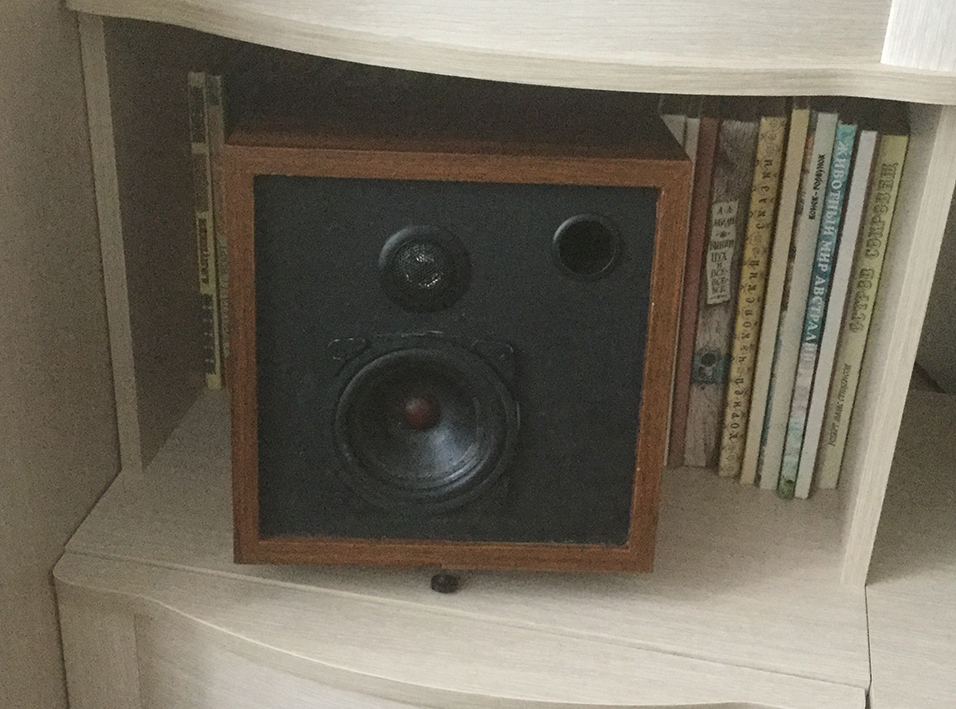

Заменил 2гд36 на китайские авто-200р. за пару. Дыру зашпаклевал, покрасил. Программа выдала 2-Linkwitz на 4000 гц-С=4,98,L=0,32. Катушка у меня от старого 0,30. 4,98х0,32=1,6 примерно. 1,6 делим на 0.30 =5,3. Катушка старая, а конденсатор новый. И резистор на 3,3 ом перед пищалкой. Играет отлично. Может и неправильно посчитал...

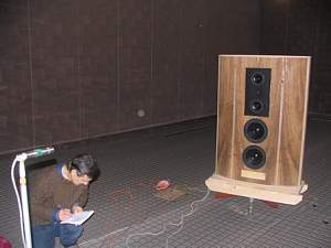

Добавлю фото правильных колонок. А настраивает?))),,,
24,959
11,631
да, та работа в безэховой камере НИИРПА - одно из лучших событий моей жизни .
Впечатления не передать словами, настолько там все необычно и непривычно звучит.

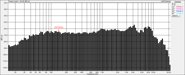

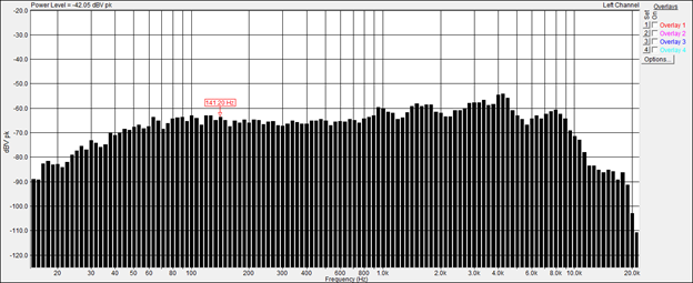

Это ямочка пологая с провалом на 2-3 кгц, в самой крикливой части звука.
Без этой ямочки, в режиме стерео получается крик, а с ней всё ровно, необходима для качественного стереоэффекта. На шуме прекрасно слышно, если сделать ачх ровно в этом участке, то сцена менее выражена
24,959
11,631
Забавно, что есть группа оппонентов, уверяющих обратное, там битва- за ровную степь.
Хотя, пристрелочная сшивка полос делается изначально именно до получения ровной доски, а потом формируется провальчик.
Кстати, есть ещё одна гадкая частота, портящая звук , это 250гц. Мычание , забивающее бас.
Придавить его и звук становится прозрачным внизу.

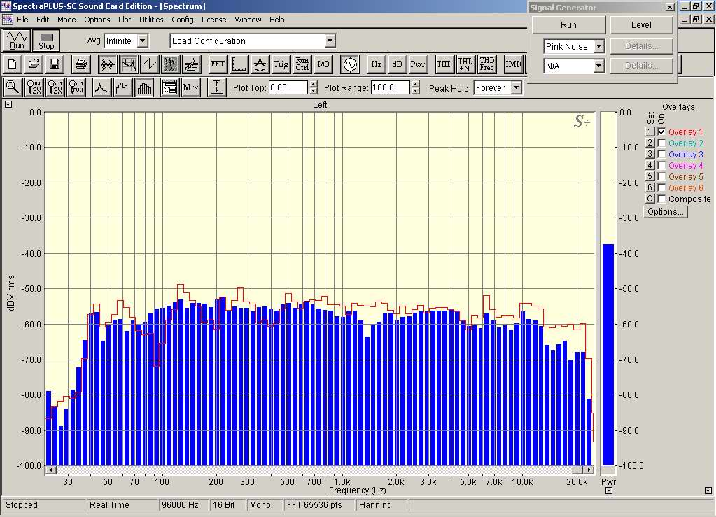

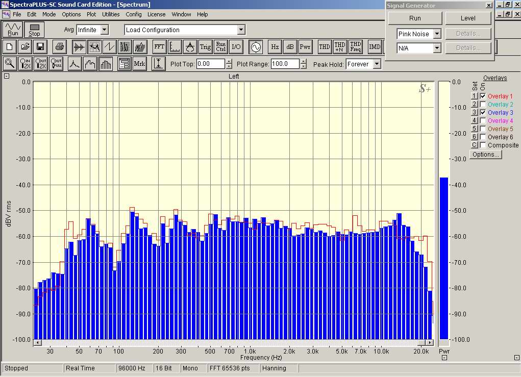

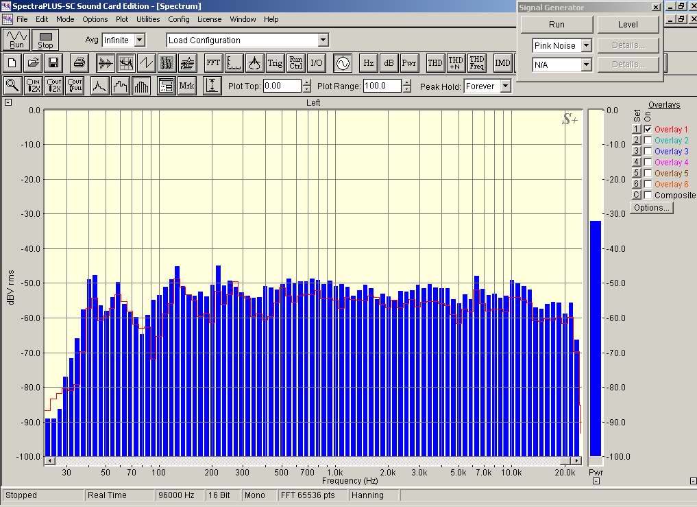

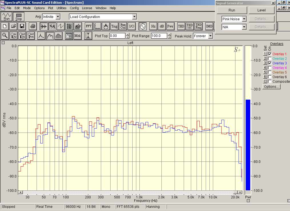

Собрал кубик Салтыкова (2гд-36 и 10гд-34) и сравнил с переделанной 10Ас-225 (TW70 и 25гдн-3-4).Фильтра в обоих случаях от уважаемого Александра Б. Комната 3м х 4м х 2,2м.
Надо ли и можно ли что-то сделать с пичком 6-7 кГц у кубика?....Похоже вносят вклад и 10гд-34 и 2ГД-36...
Измерения:
Кубик с 1 м красным и синим 10ас225 с 1м.
Кубик с 20см синим и кубик с 1м красным.
Кубик с 50см синим и кубик с 1м красным
24,959
11,631
Уровень вч полочки явно ниже уровня нч, выброс в районе 500-1200гц я бы присадил чуток, увеличив индуктивность НЧ фильтра, самую малость, 10 проц. Добавив емкость на вч фильтре, тоже чуток, подтянется участок 4-7 кил. Ставьте микрофон в стороне от колонки, 20-30 градусов , в метре примерно( ачх снятая близко, грешит неточностями) .Колонку уводим от стен на средину комнаты, на стульчик. Пичок на 7кгц- отзвон от какихто близких предметов. Поводить микрофоном у колонки , видно станет, привязан он к динамику или возникает в стороне .
АЧХ колонки, выруленной вдалеке от стен, достаточно ровная, считается настроенной и на все косяки , возникающие в точке прослушивания можно закрыть глаза и ухи.
Кубик с 1 метра показывает спад наверху, можно оставить если звук устраивает, можно убрать гасилку(если она есть) Обычно пищалка TW70 сильно перекрикивает басовичка, приходится давить отдачу. У вас явно недолив высоких.
