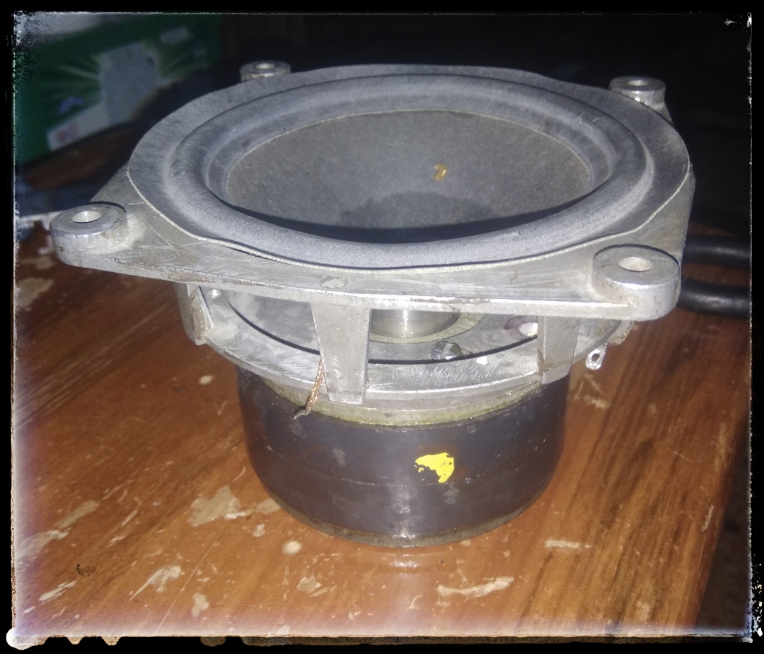

А я всё никак свои 6гд-6 до конца не переделаю. В имеющихся фланцах отверстия разные оказались. Теперь вот жду когда поломанный динамик попадётся. Слушать есть что поэтому тут пошёл на принцип - не покупать. А ведь валялись несколько МС когда-то.
А то бы тоже Кубик сообразил. Точнее корпус хочу плоский по мотивам Sonus Faber из нескольких слоёв крагиса склеить.

Не пойму - это 25ГД-32 что ли? Или МС "дорощена"?

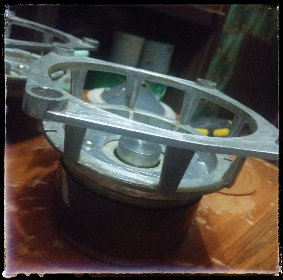

Сменил керн на высокий и добавил второй магнит. Собрался клеить фланец, а они на 3 десятки разные. Вот и лежат, на полке пылятся.
Сточи толстый на те же 3 десятки
Они не по высоте, а в диаметре отверстия разные.
3,801
401
80
86-й феррит достаточно мощный и перенасыщает обычную сталь диаметром 25 мм. Т.е. даже тот короткий керн имеющийся в стандартных динамиках находится на грани или даже за ней. Например заменив штатный на новый из 30-го прутка, обнизив только в зазоре - получаем прибавку 3-4 сотых Теслы. Казалось бы немного, но это показатель, потому что фактически увеличивается диаметр совсем немного и только на половине длины.
Если просто тупо увеличить длину керна в 2 раза, потерять можно более 0.1 Т. Конечно второй магнит это компенсирует, но конечный результат (прибавка индукции по сравнению с исходной) будет мизерный. Например магнитов стало больше в 2 раза, а индукция увеличилась на 10-15%. Где остальное? Правильно: в потери ушло.
Надо не забывать что на звук влияет не только индукция в зазоре, но и насыщение магнитопровода. Если увеличение индукции влияет положительно, то насыщение отрицательно.
И тут опять вспоминаем высказывание Игоря, что пары лет вполне достаточно, чтобы разобраться в конструировании динамиков. Поэтому появляются конструкции с двумя и даже с тремя магнитами (три ставят те, кому года хватило), с индукцией которую и с одним магнитом можно получить. Но сама по себе индукция звучать не будет, ещё нужно в неё провод поместить, потому что показателем эффективности конструирования является BL.
Ну Вы поняли. В результате интернет наполнен рассказами что BL не нужен, от него ничего не зависит, и динамики с мизерным BL-ем легко переигрывают динамики с большим. Жаль только что ни разу не рассказали за счёт каких секретных технологий. Потому что такие преимущества есть только в фантазиях рассказчиков.

Спасибо за советы, Дмитрий. Я осознаю что в целом конструкция вышла на троечку. Прутки магнитомягкой стали у меня были по диаметру впритык, да и с токарем я не хотел наглеть со сложными формами, он выточил и запрессовал новый керн бесплатно, впридачу к другой почти бесплатной услуге. Я надеялся получить прибавку индукции процентов 20-30 и более симметричное поле за счёт выступающего керна. Надеюсь это получилось.
