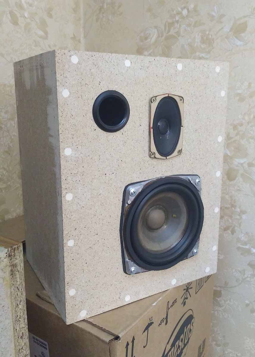

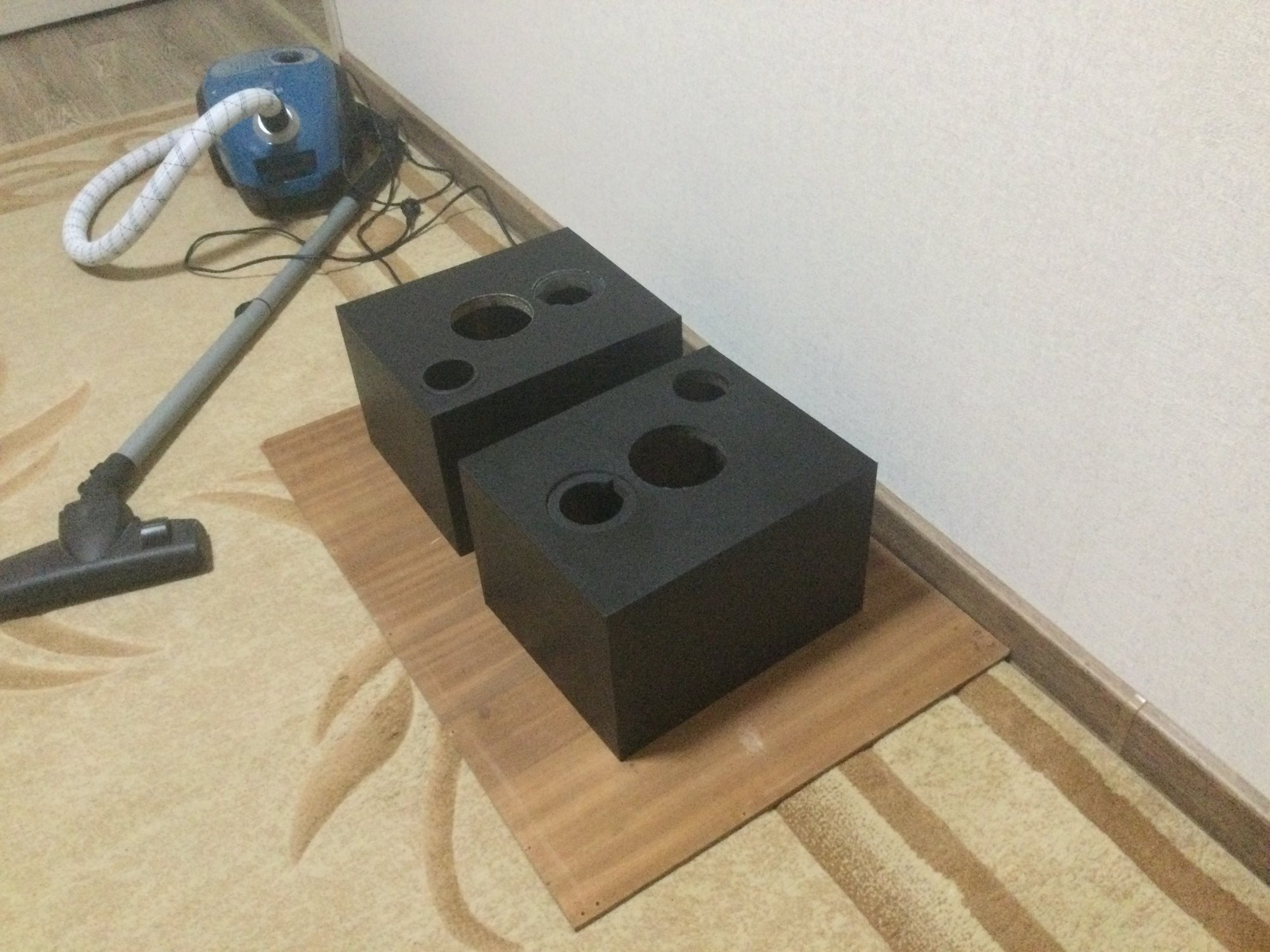

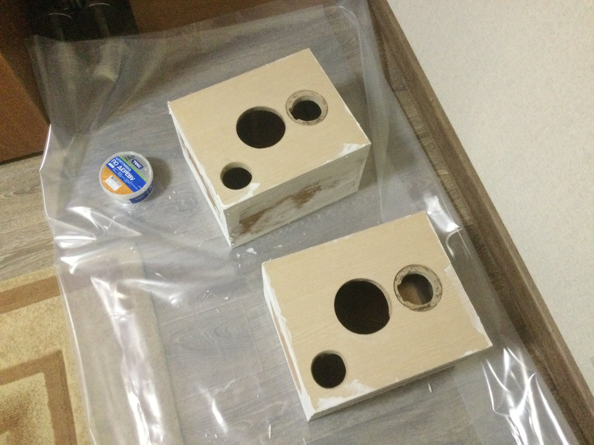

Жена на месяц улетала к родителям. За пару вечеров напилил в прихожей. Склеил, прокрасил и уже играют.

Какие динамики поставили? А колоночки - этто хорошо! Если место есть, лучше с сабиком.
Динамики рязанские. 3ГДШ-32Р, отменная повторяемость, широкая полоса. Правда, есть особенность, на ачх у многих выраженный провал на 2 кГц. Из-за чего звук немного перемягченный, но совершенно не утомительный и ясный.

Александр, попробуйте раствором резинового клея в бензине (чтобы "соплей" не было) промазать прилегающую часть диффузора к колпачку. Пары сантиметров вполне хватит. Это уберет резонансный пик. Можно промазать целиком.

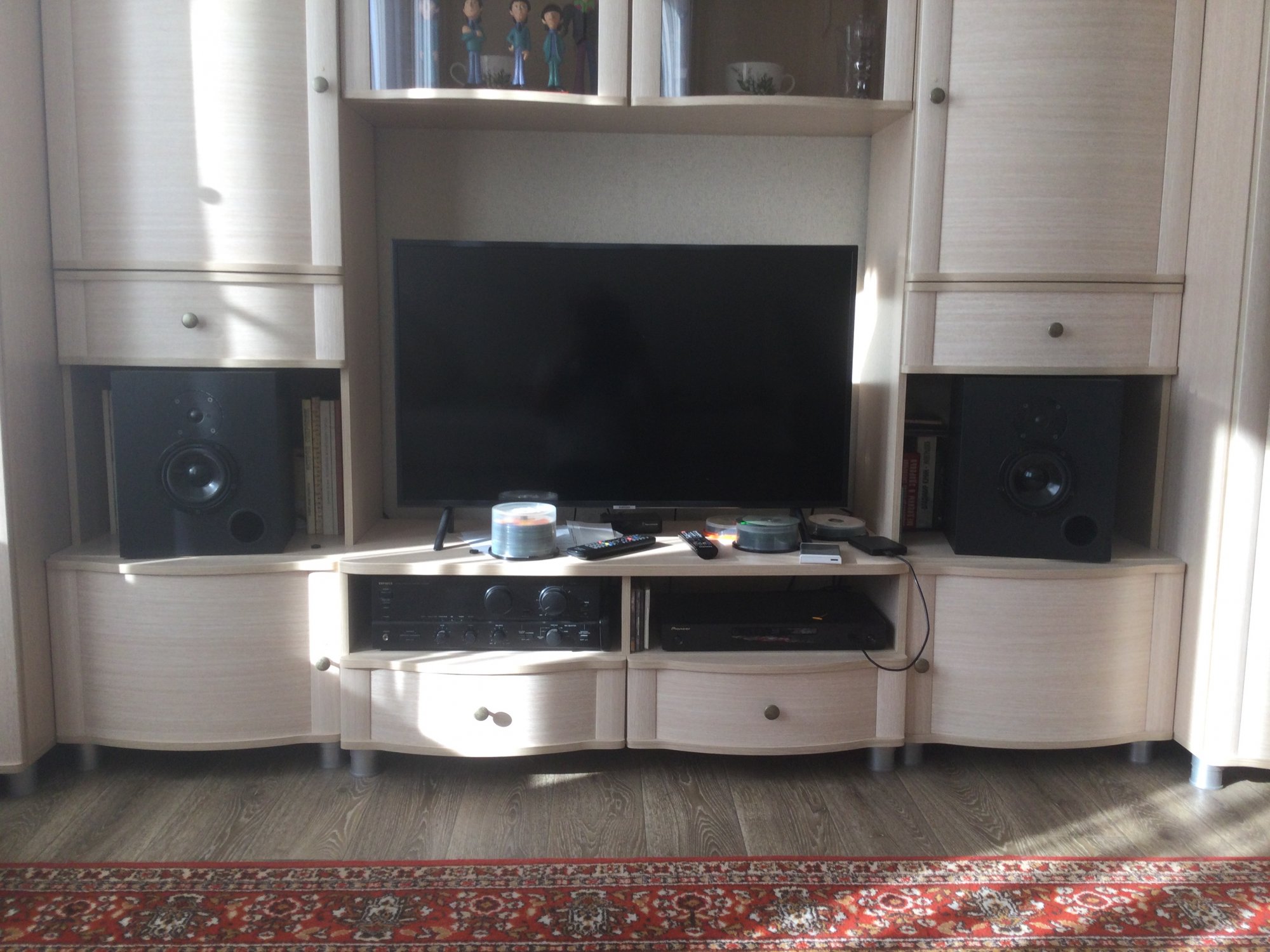

Они у Вас в нише стоят. Это правильно (y) (y)
6 мм - тонкая пластмасска или достаточная?
Пластмасса, она разная бывает. Я бы укрепил стенки стяжками. Хуже точно не будет.

К сожалению, в нише = ближе к стене, сильнее резонансы хаты. А так - всё правильно. Ещё бы стенку сзади слушателя забрать. Вот тогда спереди получился бы экран.
Если не придвигать к стене, тогда слушать можно будет только на расстоянии 0,5 м и ближе. Поэтому и двигают малые АС к стене и даже вешают на стенку, но никто при этом не вешается:D. Например, у АС с динамиком 125 мм (6ГД6 и клоны) подъем частотной характеристики почти плавный около 6 - 7 дБ/окт. Только в районе 500-1000 Гц - 8-10 дБ. У динамиков 200 мм подъем меньше - около 4 дБ/окт. Так что надо выбирать.
А ниша, ну и что. Я привел некоторые способы :unsure:.
"А так - всё правильно". Ну спасибо, похвалил. ;)
Я поставил тестю рядом с теликом 10АС-201 вместо тумбочки)))
А вот это не есть хорошее решение. Для меня, конечно. 😖 А Вы, как знаете. Дело в том, что при таком расположении от пола отражается почти весь спектр частот, в том числе и "ненужные". Получается некая каша. Разборчивость уменьшается, так как суммируются в том числе и СЧ сигналы от динамика и от пола и все норовят отразится в разных фазах. Я так не делаю. А Вы, см.выше.

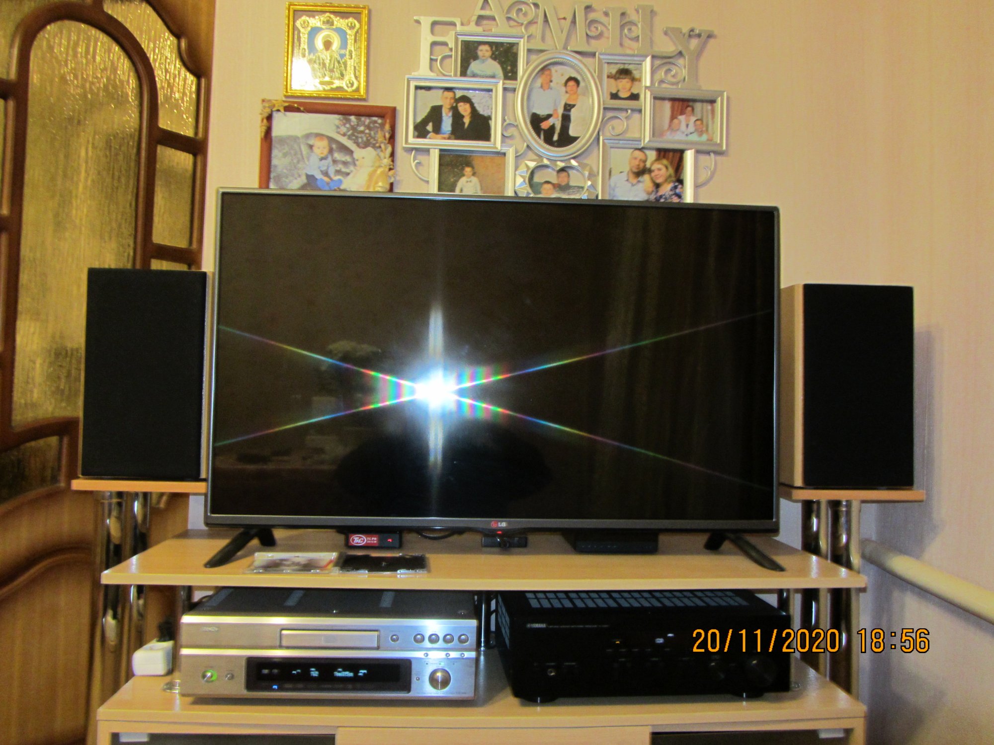

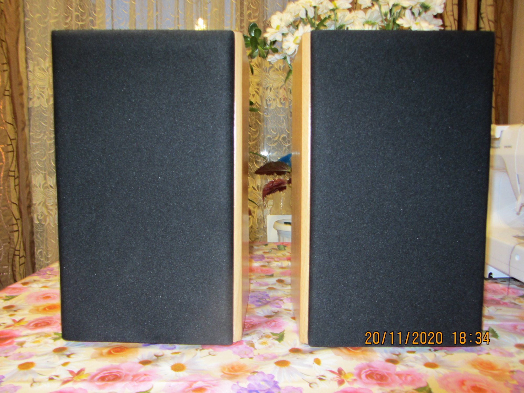

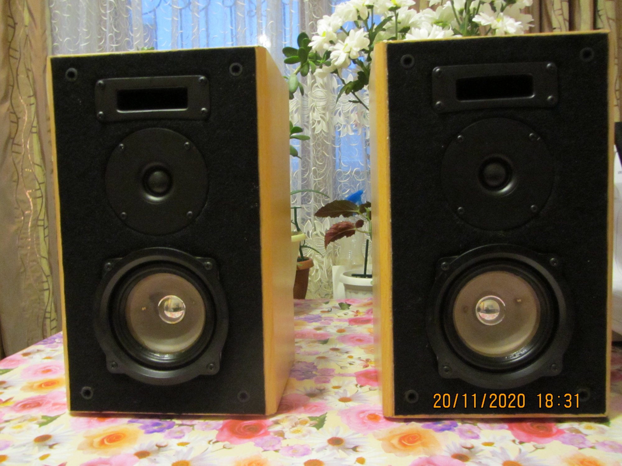

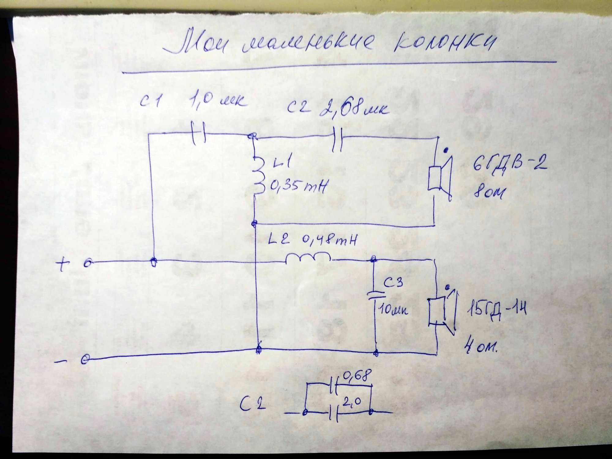

Доделал свои "Кубики". Давно валялись 15ГД-14 (25ГД-3-4) и 6ГДВ-2. С пищалами намучался, тяжело сшиваются. Работу несколько раз откладывал. В итоге все получилось очень даже неплохо. Звучат приятно, мне нравится. Приложу итоговую АЧХ и схему моего фильтра. Конденсаторы фильтра для пищи подбирал в режиме реального времени с помощью микрофона, ARTA рисовала АЧХ, я доводил фильтр. Итоговая АЧХ снята программой REW с расстояния полуметра на уровне ВЧ головки. Объем корпуса 8 л., демпфировал мешочком синтепона на треть объема. Порт фазоинвертора Д 30 мм, длина 4,5 см. Частота настройки 60 Гц.

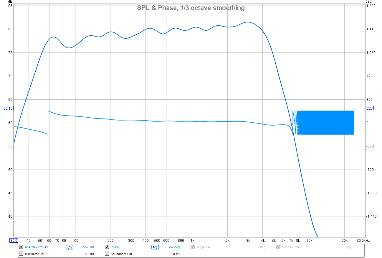

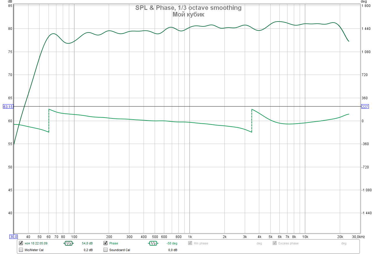

Для интереса сниму ачх в трети октавы. Хотя все время замеряю в одной девятой, как неплохо совпадающей с тем, что слышно. Зная подлое поведение 2ГД-36-го , не могу поверить в такую сверхровную картину его ачх и ачх всей колонки в целом. Вы случайно, АРТЕ взятку не заносили? :)
Действительно, подозрительно ровный верх...

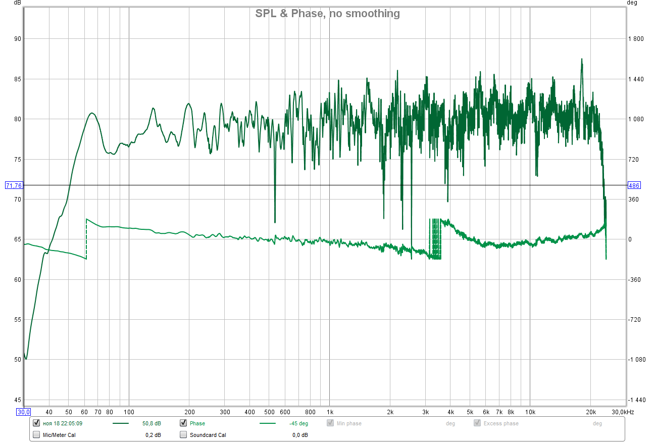

Вот еще картинки. REW нравится тем, что очень удобно хранить в файлах все измерения. Вот сейчас открыл сохраненные, отключил сглаживание. На втором графике одна НЧ головка, ВЧ отпаял. То есть фильтры на месте. Измерения провожу микрофоном WM61A, применяю к нему файл коррекции АЧХ микрофона, кому пригодится, делюсь. Звуковая карта откалибрована.

У Бокарева ведь получилось, значит, и я был настроен на успех. Был сильный пик на 5.5 кГц, убрал уменьшением емкости С1 до 1 мкф

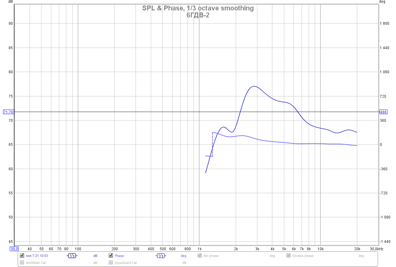

Александр, добавлю, что были 4 головки, отобрал две, две выбросить. Вот АЧХ использованной головки.
5,926
6,348
221
Сглаживание фактически в лучшем случае 1/2 октавы, ближе к 1 октавному сглаживанию. Сужу по своим аналогичным измерениям. И есть огромные сомнения в вашем файле калибровки выше 10 кГц (хотя выше 10 кгц я и за свой файл ручаться не могу). Мне индивидуально калибровал Арзуманов, а у Вас откуда файл калибровки? Если чужой, то точность лаптевая. Сужу по подозрительной гладкости. даже не равномерности, а именно гладкости присущей очень большому усреднению.
Программа может хитрить, чтобы красивше было.

25 гдн-3 начинаете валить с 2300, вторым порядком, поздновато. Вылезает приподнятие от 700 гц. На ВЧ третий порядок от 6300 не только уберет 6 дб "вспучивания" на 2800, но и в сочетании с фильтром НЧ должен дать просадку порядка 6 дб на стыке полос, на 3,2-3,3 кгц.:unsure:
Без шунтрующего басовый динамик резистора имеем выброс на верхнем срезе , а недостаточная индуктивность катушки валит басовый участок, задирая среднечастотный. В общем, возиться и возиться еще.
Спасибо, попробую
Александр, басовый динамик шунтировал и 22 ом и поболее, верхняя середина проваливается и вылезает горб резонанса вч головки.
24,937
11,622
Я критикую явно задранный верхний срез басовичка, так нельзя делать. Будет орать и резать слух. В норме динамик плавным спадом с переменной крутизной наклона тянет далеко , до самых 4 килогерц, обеспечивая ясную средину. По крайней мере, с моими динамиками так было.
В норме вы под контролем микрофона катушкой + резистором формируете спад ачх, а емкостью добиваете остатки лишней средины, делая ей акцент на спаде , презенс. Тогда порядок. У вас все резко иначе, в духе симуляторных бойцов с известного форума.
