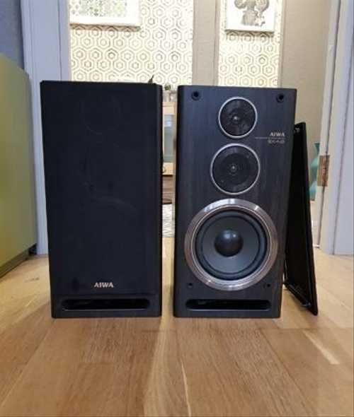

Доброго времени суток, уважаемому сообществу. Позвольте дилетантский вопрос. Имеются боксы без динамиков от колонок AIWA SX-N9 . Объем 9,9 литров. Толщина стенок 16 мм. Материал МДФ. Имеет ли смысл делать на этих боксах подобие " Кубиков Салтыкова " ? Если да, то стоит ли обрабатывать внутренние стенки вибропоглотителем типа фольгоизола? Благодарю за ответ.

Наверное AIWA SX-N999?
"стоит ли обрабатывать внутренние стенки вибропоглотителем типа фольгоизола?"
В оригинале были не обработаны? Я бы не стал тратить силы на это, при такой толщине и таком объеме - это лишнее. Но эти колонки были 3-х полосные. Вы тоже хотите 3 полосы?

На колонках маркировано в точности как я написал выше. Колонки действительно 3-х полосные, но верхний пищик будет как декоративная затычка. Похоже он "пьезо" или что-то в этом духе. Остальные динамики сожжены ( не мною ). О трехполоске речь не идет. Идея в том, чтобы начинкой этих симпатичных скворечников стала конструкция описанная в этой теме. Смущает толщина стенок.

Колонки aiwa SX-N9 Вот такие?

Мои такие же.

Упрочнить или наклеить вибропоглотитель можно после сборки!
16 мм может быть достаточно.

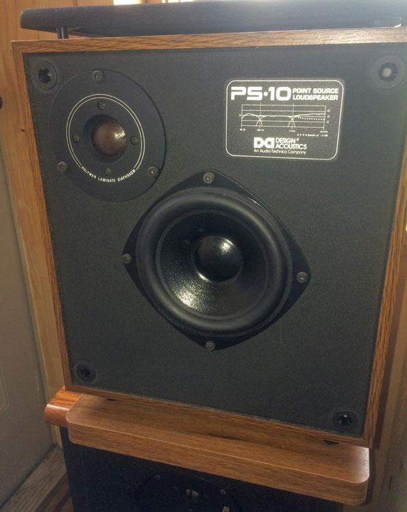

Встретились мне тут как-то в сети АС: "Design Acoustics PS-10A" по концепции внешнего вида "Кубиков Салтыкова"
Забавная вещица! 10" НЧ работает вниз. Вполне можно и 8", и 6,5" применить для низов. Надо будет подумать на досуге.

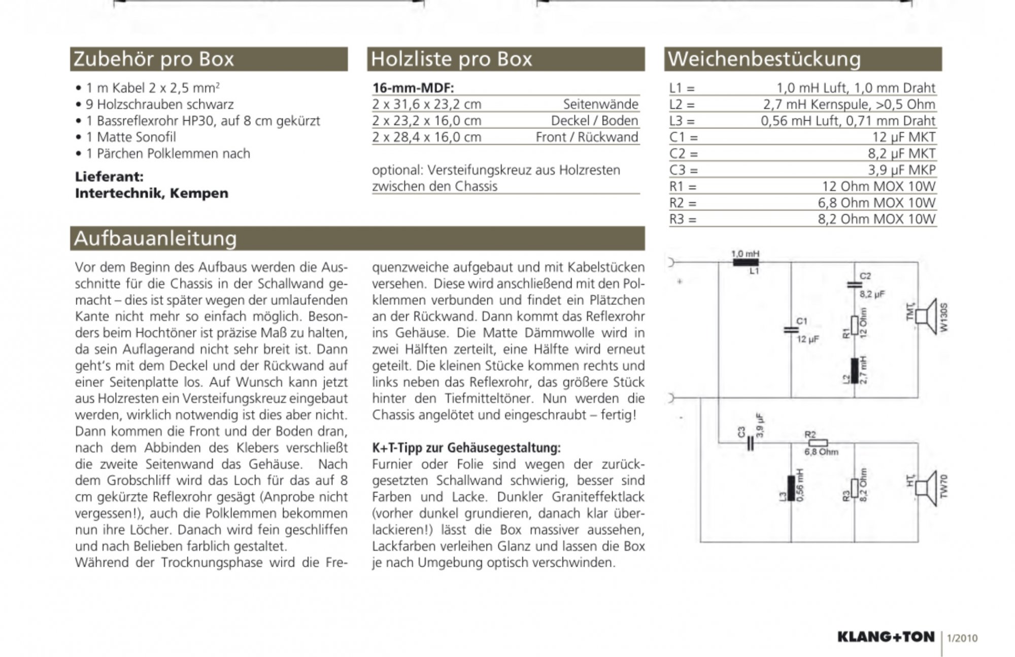

На 25 гдн уже давно сделаны. На 130 тоже уже две пары изготовлены, но с пищалками sc10n. Фильтры из кланг+тон. Теперь хочется так попробовать.
первый номер за 2010. В корпусе 9 л. фазик 30Х80 мм.
толя
11 Май 2020
240
84
4
Дело хозяйское. Не понял цепочку C2-R1-L2. И потом объем 9 л при добротности почти 0,5. Это как?
24,932
11,618
давят TW70 люто. Видать, негусто с отдачей у W130
Художник имеет право на косяк. Он так видит.
Цепочка C2-R1-L2 давит резко увеличивающееся полное сопротивление Z на резонансной частоте до ровного уровня с другими частотами. НО здесь резонансная частота этого контура 1070 Гц, скорее всего на этой частоте второй резонанс, возможно из-за корпуса малого размера?
