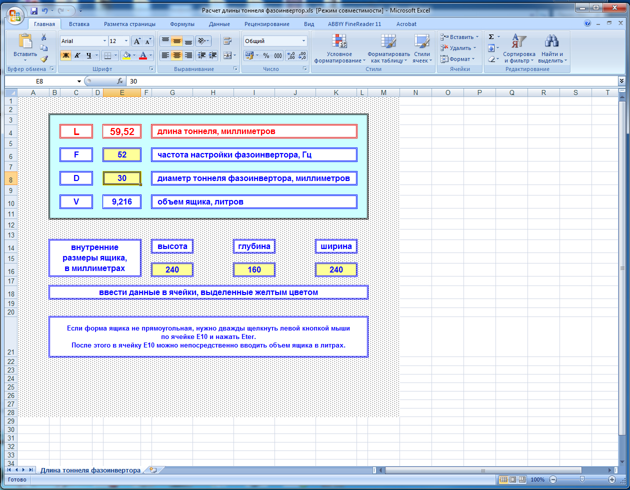

Если внести параметры кубиков в экселевский файлик, то получаем 52 гц. С отличием от салтыковской длинны на 0.5мм.
По Тилю-Смоллу-62гц. По Виноградовой-52, при длине на 4мм больше

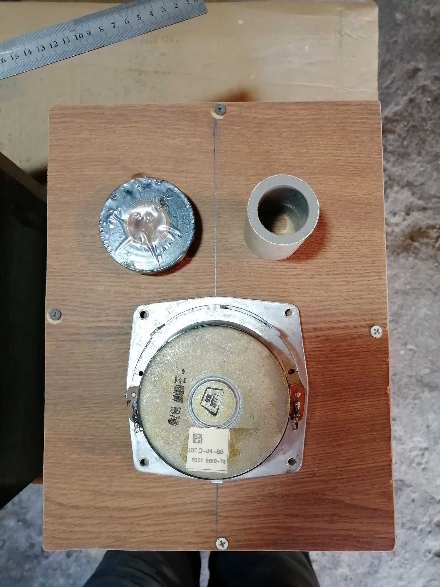

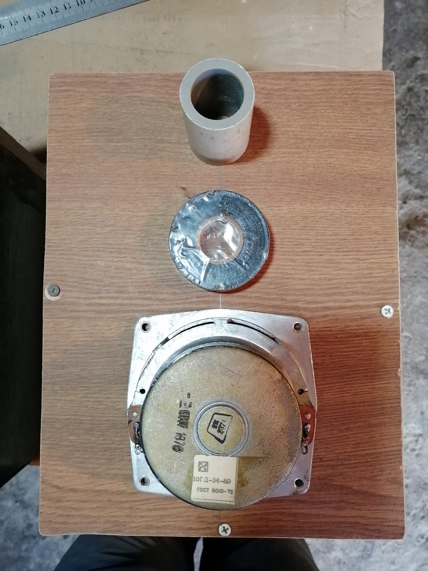

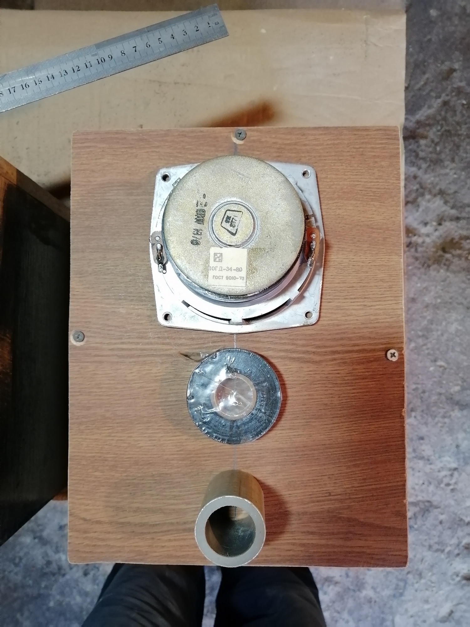

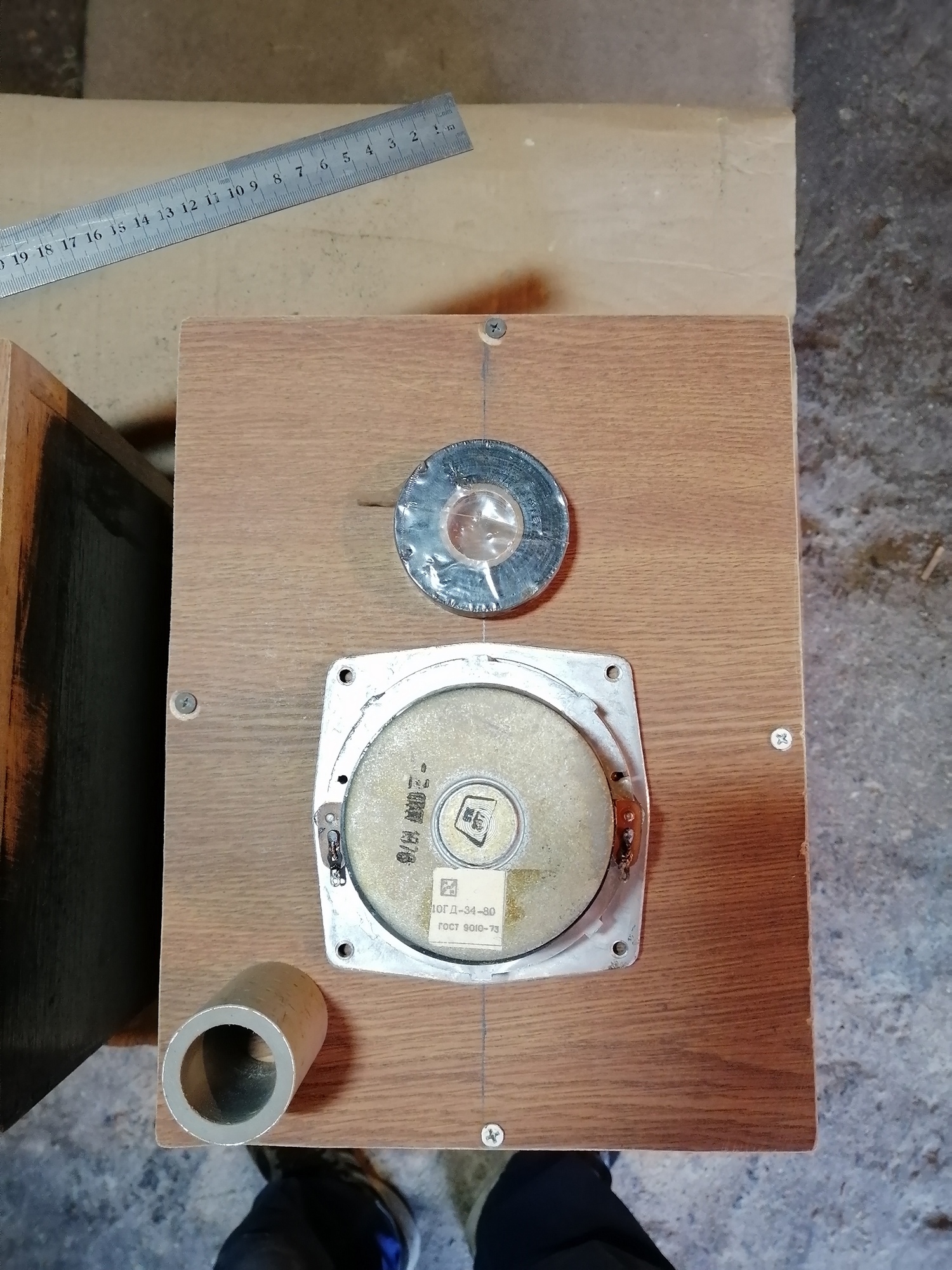

Моё почтение, друзья! Выбираю расположение излучающих элементов на лице колоночки.Динамики известны как : 25ГДН 3-4, Visaton TW70. Ну и "фразаинвестар" ?
Посоветуйте, отсоветуйте, направьте...
Ещё есть вариант, как первый, только фазик по центру...
26,519
12,381
порт в самом низу, выше него басовичок, к нему впритык пищала. Кадр номер 1 левый верхний угол, сместить дудку вправо к средине .
Внутренние края порта скруглите напильником, чтобы не свистело.
На мой взгляд фазоинтор лучше удалить максимально от вч головки. А лучше вообще назад, чтобы выхлопом не портил звуковую картину. Могу ошибаться естественно)))
26,519
12,381

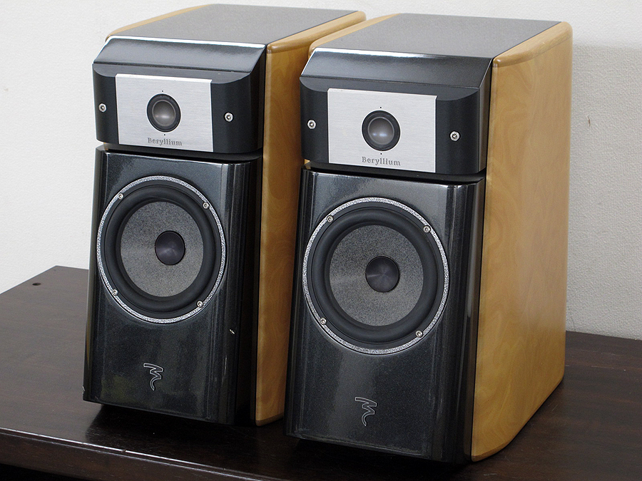

самую идеальную как в учебнике по теории картинке ачх фазоинвертора видел в колонке Фокал Микроутопия Ве, там щелевой порт был между басовичком и пищалкой, спрятан в углублении корпуса. Вот это крутое решение.
А увод порта в сторону от динамика- ...ну, я не знаю, кому-то нравится, мне-нет. АЧХ таких колонок всегда собачая внизу, с ямой на скате басовика
Считать звук порта выхлопом- это вы ребяты с мотоциклом путаете. Для забавы прислоните ухом к порту и послушайте тот могучий низкий звук. Зауважаете враз.

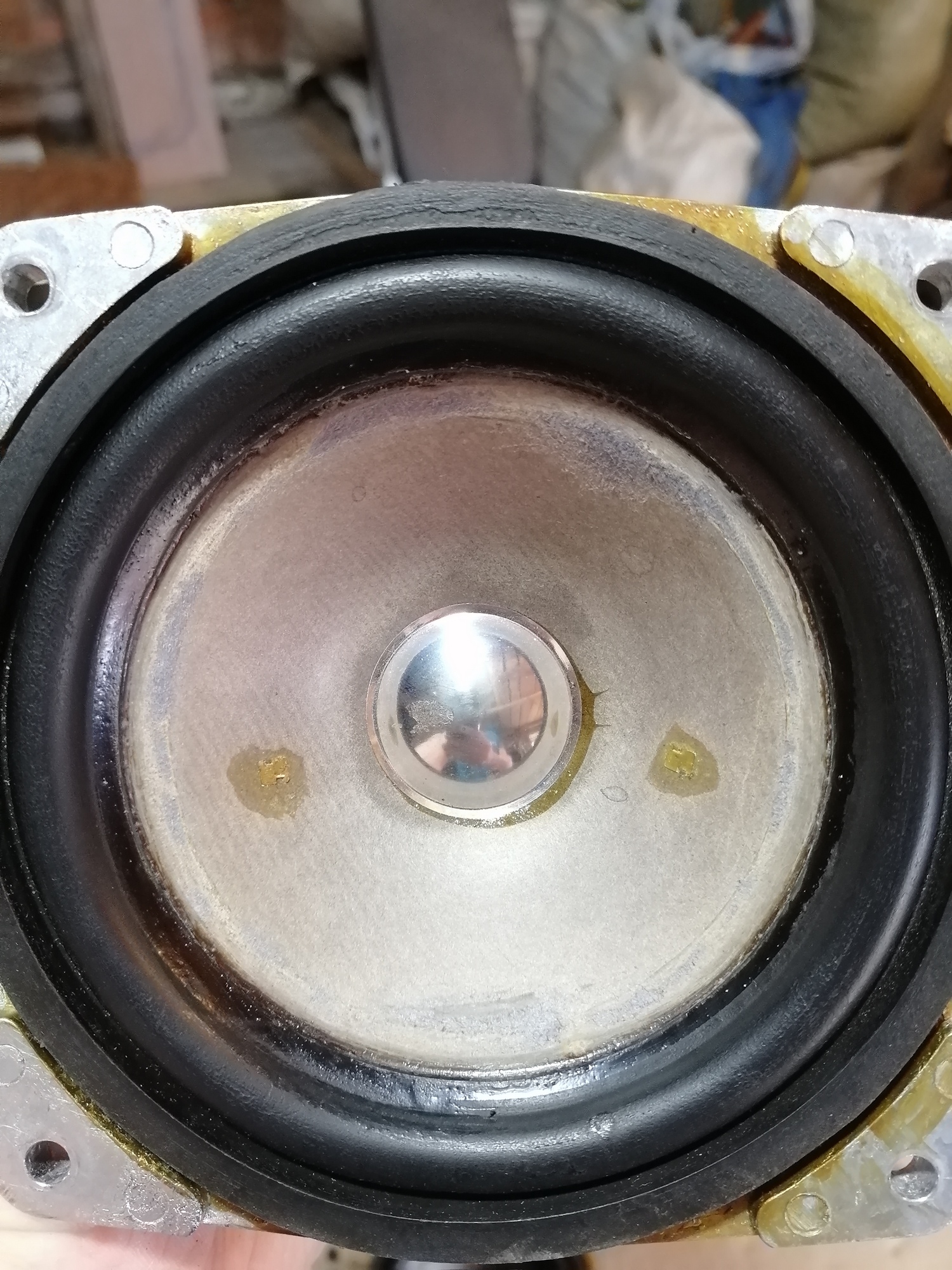

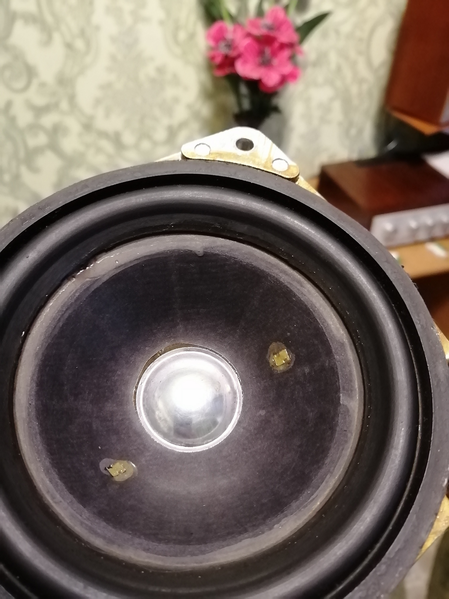

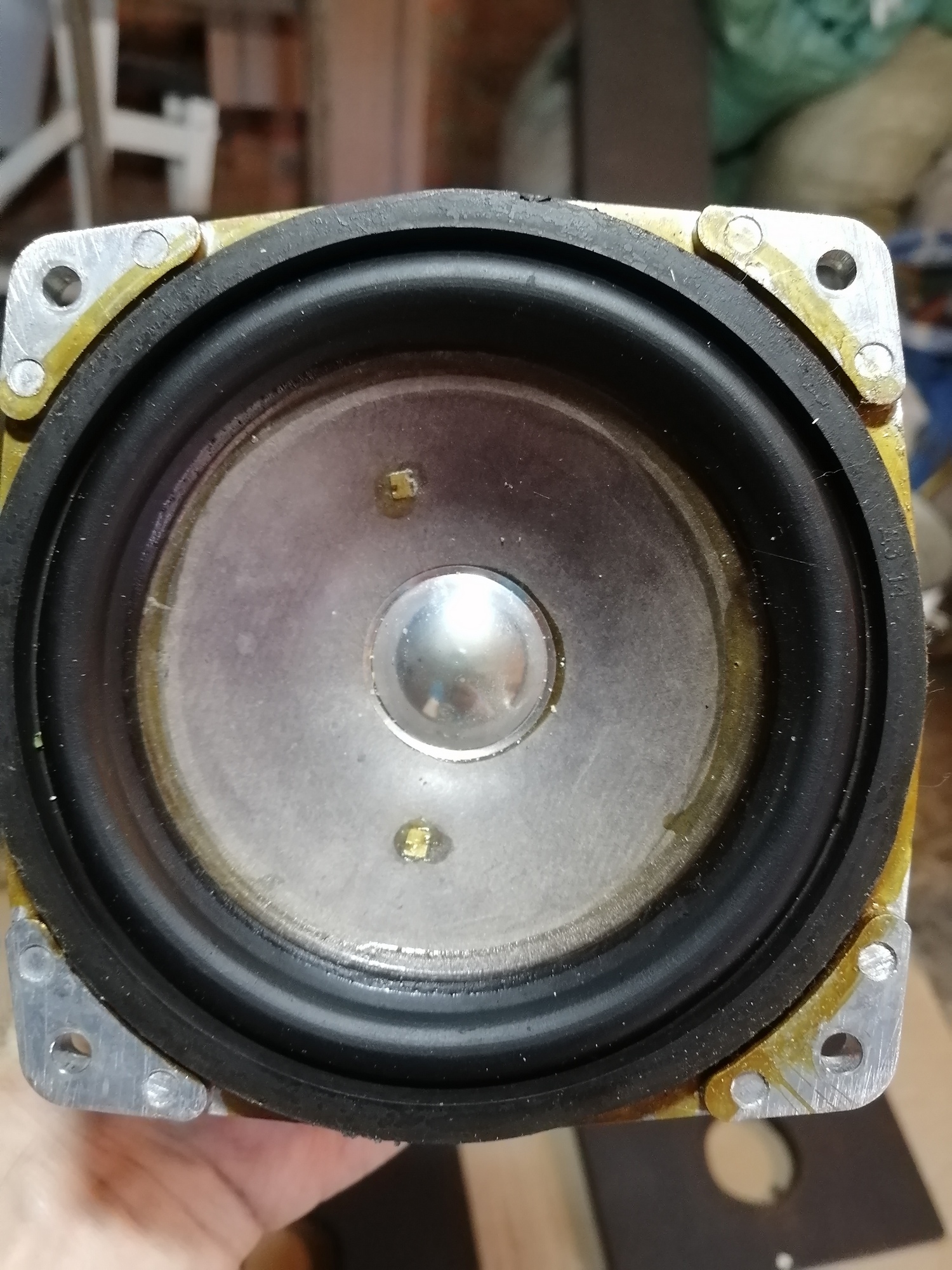

Динамик 25гдн 3-4. Решил немного почистить края диффузора от клея,заодно и покрасить аккуратно кремом- восстановителем.И обнаружил интересный нюанс друзья. Приглядитесь к третьей фотке.
