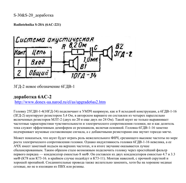

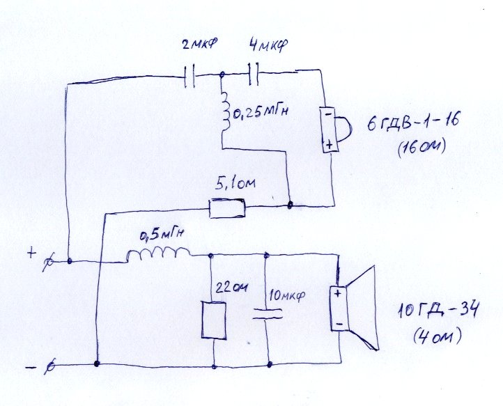

Примитивщину наверное спрошу друзья, но лучше сто раз спросить, чем сделать не спросивши... Так ли, что если мы меняем один из динамиков НЧ (допустим на отличный по сопротивлению) и соответственно его фильтр в 2х полоске, то и номиналы ВЧ фильтра тоже нужно будет изменить, даже если сам динамик останется тем же. Простите, если коряво выражаюсь)))
а что большая? Обычно, двойное значение. Было 0,68- 0,7 для 4-омного, стало 1,3- 1, 4 мгН для 8-омного.
Я подумал, что это про индуктивность ВЧ фильтра написано.
26,509
12,376
ВЧ фильтр- там 2мкф -0,3мгн и гасилка ома два для 8-омной пищалы .Можно на слух подвигать детальками, скажем, 2.2 мкф- 2.7мкф, катуха 0,47мгн , гасилку от 0 до 3 ом. оставить лучший вариант
рЕЗИСТОР-ГАСИЛКА своим вмешательством размазывает влияние омического пищалы на результат. Столкнулся с этим при замене 3ГД-31 на какую-то автопищалу 4 ома.

Хотел бы отказаться от 2гд-36, заменив его на 3гд 2... В общем просто поженить 10гд 34 и 3гд-2.То есть, получается просто исправить фильтр в С30 на более адекватный,. НЧ секцию есть возможность сделать как 4Ом,так и 8Ом.

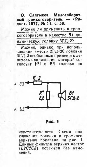

Салтыков рекомендовал...

Да уж... С чего я взял в голову эту идею, любой ценой использовать 3ГД-2 ?Казалось.что будет лучше чем 2ГД 36... Ан нет... Спасибо друзья за направление в нужное русло.

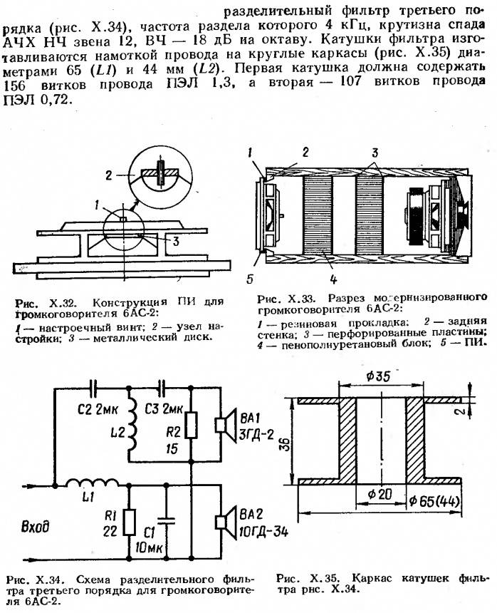

Раньше уже выкладывал в этой же теме:
Шоровские "кубики":
Стр. 37 журнала «Радио» № 1 за 1987 год
Стр. 38 журнала «Радио» № 1 за 1987 год
Стр. 39 журнала «Радио» № 1 за 1987 год
Фильтр и АЧХ:
Стр. 29 журнала «Радио» № 8 за 1985 год
Стр. 30 журнала «Радио» № 8 за 1985 год
Если уж делать, то делайте именно Шорова. Очень грамотная конструкция.
Если очень уж хочется применить 3ГД-2:
Изящная работа маэстро В. Шорова.
3ГД-2 при этом работает аж с 8 кгц.
Ну и вообще АС вполне достойные получаются, с очень ровной и ясной серединой.

Вот это проще для меня! Потому, что трёх полоска - это космос для моего уровня!) А какова частота раздела не скажете? Фильтр НЧ такой же как и у АБ и у Салтыкова?
Вы понимаете, что если у пищалы резонанс 4,5 кгц, то включать её надо по-хорошему хотя бы с 7-8 кгц, а правильно с 2*Fрез = 9 кгц? Иначе неотфильтрованный резонанс всегда будет в звуке.
Поэтому либо применяйте на мидбасу какой-то ширик, типа 4ГД-35, чтобы до 8 кгц тянул, либо три полосы, как у Шорова.
10ГД-34 или 15ГД-14 не смогут играть так высоко, им надо давать не выше 3-4 кгц, а лучше и пониже (Шоров об этом тоже пишет), так что их сращивать надо с пищалой с Fрез = 1,5 кгц или ещё ниже. В конструкции Шорова вообще стоит 1ГД-50 с резонансом 180 гц и частотой раздела 1,7 кгц.

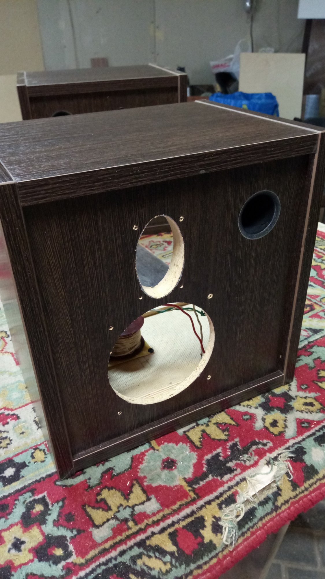

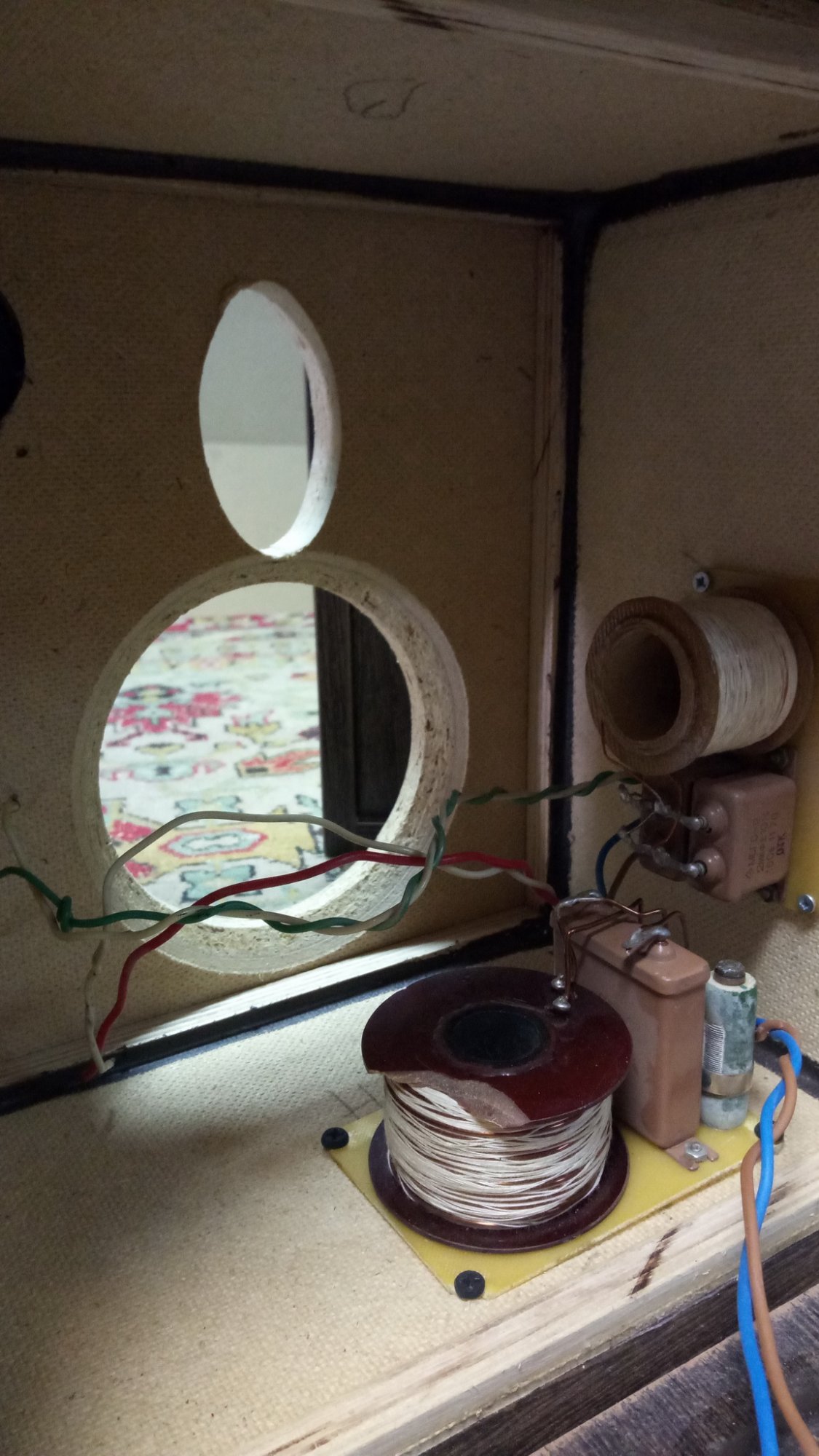

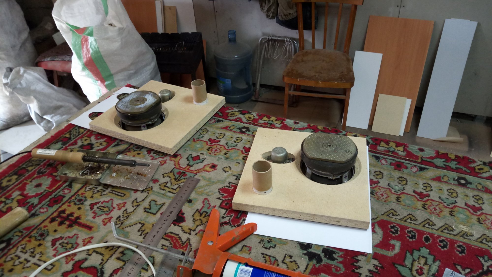

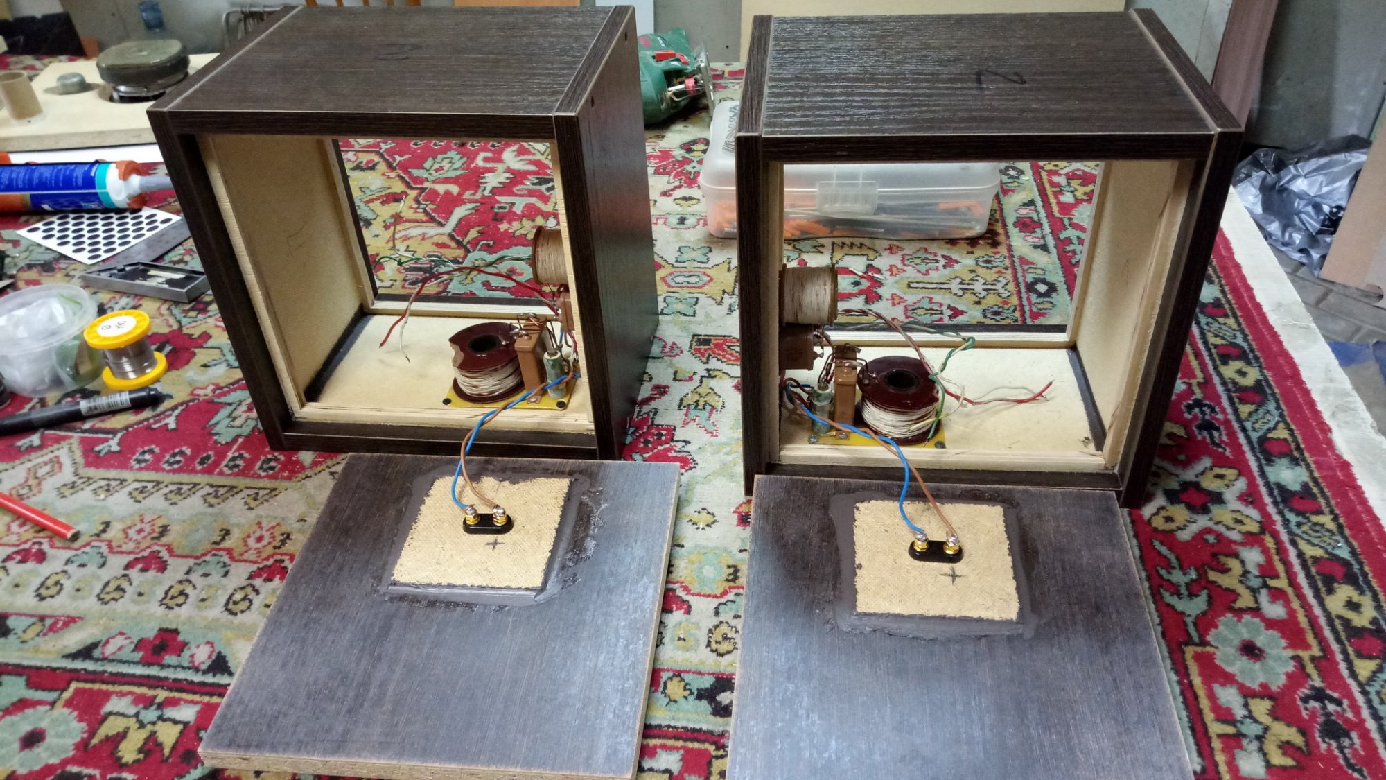

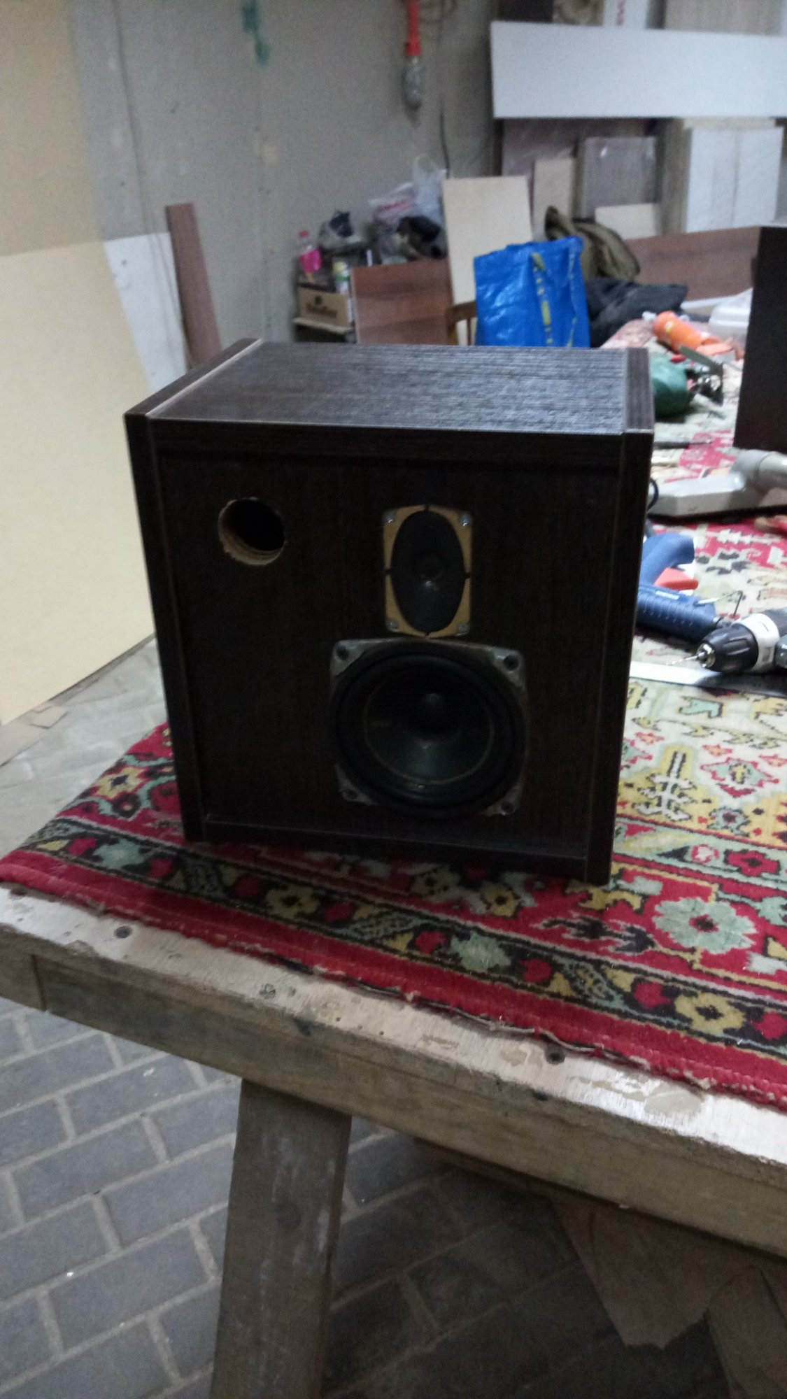

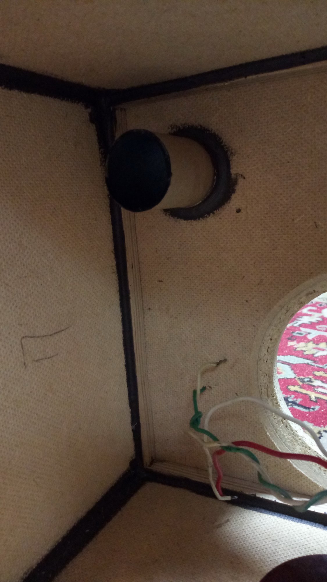

Другое удивляет. За 40 лет с момента публикации статьи про Кубики ни разу никто не удосужился глянуть их реальную ачх и как-то улучшить эту очень удачную во многом конструкцию . Все на словах, с фотографиями изуродованных апгрейдом ящиков.
Хотел было глянуть, но не успел. Пару лет тому назад, пересаживал из изуродованных, размокших корпусов в нормальные. Заказчик забрал прямо "горячими", сказав что то типа: "А че там мерить, я и так знаю как они звучат". А звучали на самом деле не плохо, только боялись перегруза, который наступал довольно рано и выражался в подхрюкивании 25ГДНов.
IMG_20190816_162221.jpgIMG_20190816_162233.jpgIMG_20190817_123845.jpgIMG_20190817_123904.jpgIMG_20190817_124112.jpgIMG_20190816_134948.jpg
Это не связано с АС. Это что-то с усилителем. Ну или динамики не в порядке - бывает, что усилитель, имеющий на выходе постоянку "втягивает" центрирующие шайбы динамиков и катушка выходит из зазора, тогда начинается "хрюканье".
В нормальной исправной системе 25ГДН-3-4 не "подхрюкивают".

Я тоже подумал на усилитель, точнее муз. центр, т.к. подключал к тому что было под рукой. Заказчик нагрянул "по-пути" неожиданно, а я буквально последний винтик докручиваю. Бывает... Потом созванивались-все нормально.
